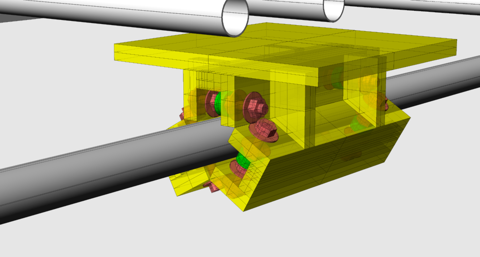

Вот примерный вид каретки оси Х:
Используются подшипники качения 6х6х15мм - 6 шт. Подшипники 6-ти миллиметровые, потому что они валяются у меня без дела :). Каретку скорее всего сделаю из фанеры 10мм, нарежу составляющие на самодельном фрезерном станке и скреплю при помощи болтов/саморезов. Компенсация люфта будет осуществляться путем сжатия нижней части каретки.
самодельный чпу раскладчик каретка.png (22819 просмотров) <a class='original' href='./download/file.php?id=849&mode=view' target=_blank>Загрузить оригинал (160.33 КБ)</a>

Моделисты советуют не использовать винтовое соединение и соединения на саморезах при работе с фанерой. вместо этого лучше использовать клееное соединение шип-паз. Придется попотеть вырезая все детальки с шипами.
Также нужно будет сделать специальное крепление под подшипник а-ля обойма, это увеличит жесткость каретки.
самодельная каретка чпу раскладчика крепление подшипников.png (22786 просмотров) <a class='original' href='./download/file.php?id=907&mode=view' target=_blank>Загрузить оригинал (44.55 КБ)</a>

зачем по 3 пары подшипников на каретку(если нагрузок нет хватилоб и двух)? думаю будет клинить также как твой сейчашний станок при таких соотношениях (длинна каретки)/(расстояние между каретками), хотя 3д чертеж без размеров и возможно мне просто это кажется. Либо придется два винта ставить и синхронизировать их опять.
Re: Самодельный ЧПУ раскладчик
Нагрузки будут появляться при резких ускорениях, которых хотелось бы достичь.
Мой нынешний станок, клинит из-за плохой реализации винт-гайка. Портал ездит прекрасно без каких-либо нагрузок. При этом сам выравнивается в поперечной плоскости. Перекосить его можно где-то на сантиметр и он не заклинит.

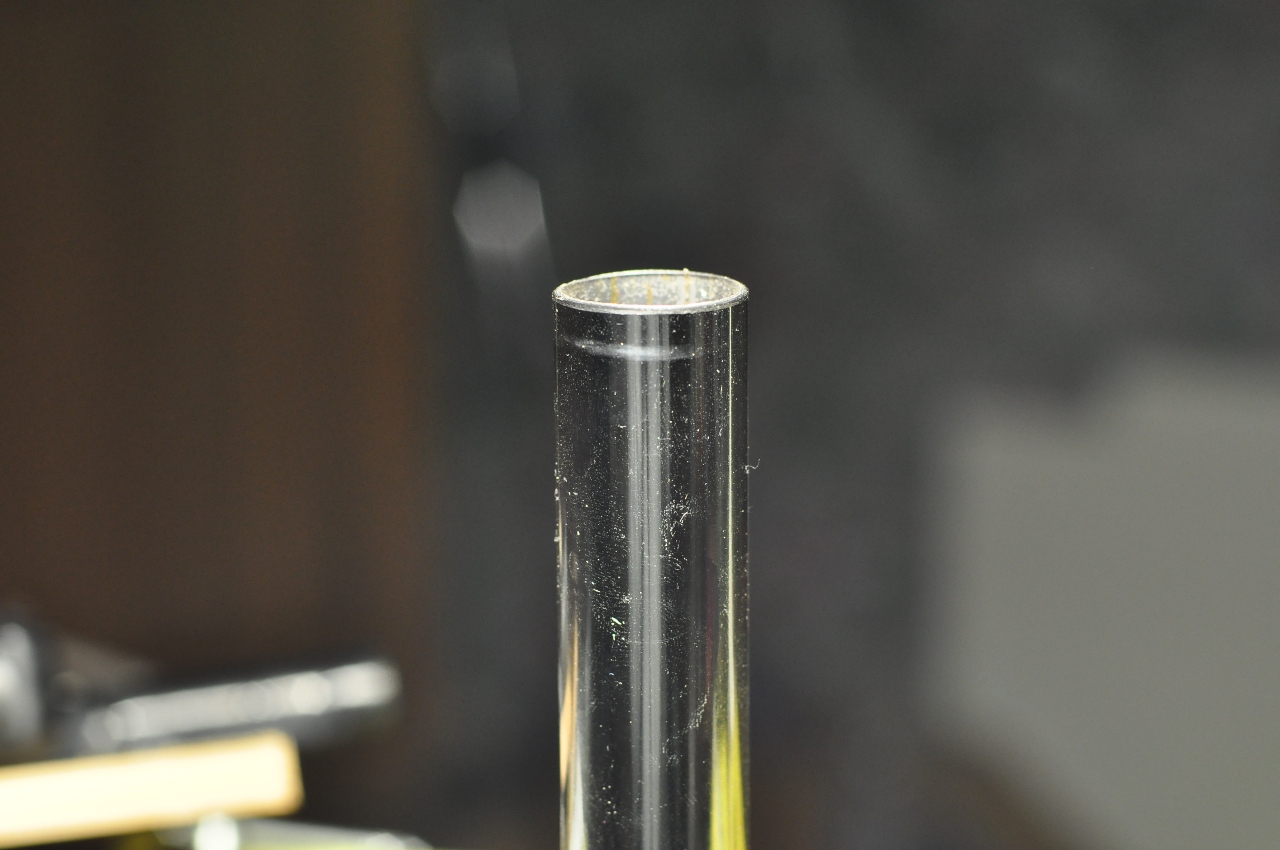

Отрезал 4 куска по 17см на 4 ножки. Пока они будут 17 см, потом, если нужно будет увеличить, их будет просто заменить.
ножки для самодельного чпу из хромированной трубы 25мм.JPG (22762 просмотра) <a class='original' href='./download/file.php?id=919&mode=view' target=_blank>Загрузить оригинал (663.97 КБ)</a>
А вот так выглядит разрез трубы при помощи трубореза:
чпу раскладчик из подручных материалов.JPG (22762 просмотра) <a class='original' href='./download/file.php?id=918&mode=view' target=_blank>Загрузить оригинал (415.93 КБ)</a>

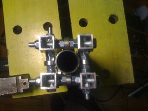

Сделал каретку....
Из алюминиевой трубы 15х15х1,5мм и винтов и подшипников.
Вот первое фото:
каретка для самодельного чпу раскладчика.JPG (22649 просмотров) <a class='original' href='./download/file.php?id=1003&mode=view' target=_blank>Загрузить оригинал (538.2 КБ)</a>
Люфтов вроде нет, более того, есть натяг за счет мягкости материала - алюминия.
Сделал две каретки для оси Х.
Самое хорошее, что после установки каретки на трубу, можно очень просто подтянуть люфты, затягивая гайки. Люфтов не остается совсем. Можно регулировать плавность хода затягивая гайки еще сильнее.
При этом всем можно не парится на счет точности сверления отверстий в алюминиевом профиле, если что все недостатки потом можно исправить дополнительным натягом. Когда делал вторую каретку, сразу сверлил отверстия 7мм вместо 6, чтобы винты проще входили в не совпадающие отверстия.
каретки оси Х самодельного чпу раскладчика.jpg (22612 просмотров) <a class='original' href='./download/file.php?id=1012&mode=view' target=_blank>Загрузить оригинал (309.02 КБ)</a>
