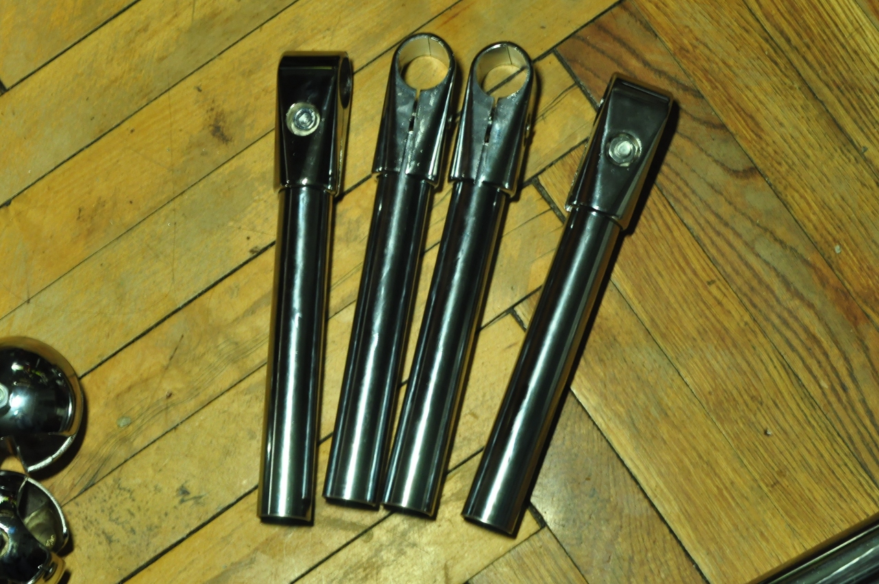

Отрезал 4 куска по 17см на 4 ножки. Пока они будут 17 см, потом, если нужно будет увеличить, их будет просто заменить.
ножки для самодельного чпу из хромированной трубы 25мм.JPG (22505 просмотров) <a class='original' href='./download/file.php?id=919&sid=34964155eaa5070665e7f17d4fc3b9cb&mode=view' target=_blank>Загрузить оригинал (663.97 КБ)</a>

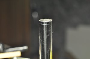

А вот так выглядит разрез трубы при помощи трубореза:
чпу раскладчик из подручных материалов.JPG (22505 просмотров) <a class='original' href='./download/file.php?id=918&sid=34964155eaa5070665e7f17d4fc3b9cb&mode=view' target=_blank>Загрузить оригинал (415.93 КБ)</a>

Труба кстати мне понравилась, при длине 3 метра она конечно прогибается, но прогибается примерно как стальной прокат 25х25х4. При длине 80см руками прогнуть не получилось.
На моем самодельном фрезерном станочке самое слабое место оси Y и Z, т.к. на них каретки с 2 парами подшипников а не четырьмя, в итоге люфты и нагрузки гораздо больше, чем могли бы быть. Нагрузки больше в плане того, что они направленны на прогиб направляющих а не на их сжатие.
В трубах системы Joker мне не понравилось то, что они не совсем круглые, погрешность в пределах 0.3мм. Но это буде не так важно, если форма сечения пусть даж не ровная будет сохраняться по всей длине трубы.
