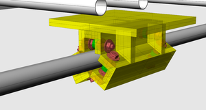

Вот примерный вид каретки оси Х:
Используются подшипники качения 6х6х15мм - 6 шт. Подшипники 6-ти миллиметровые, потому что они валяются у меня без дела :). Каретку скорее всего сделаю из фанеры 10мм, нарежу составляющие на самодельном фрезерном станке и скреплю при помощи болтов/саморезов. Компенсация люфта будет осуществляться путем сжатия нижней части каретки.

зачем по 3 пары подшипников на каретку(если нагрузок нет хватилоб и двух)? думаю будет клинить также как твой сейчашний станок при таких соотношениях (длинна каретки)/(расстояние между каретками), хотя 3д чертеж без размеров и возможно мне просто это кажется. Либо придется два винта ставить и синхронизировать их опять.
Re: Самодельный ЧПУ раскладчик
Нагрузки будут появляться при резких ускорениях, которых хотелось бы достичь.
Мой нынешний станок, клинит из-за плохой реализации винт-гайка. Портал ездит прекрасно без каких-либо нагрузок. При этом сам выравнивается в поперечной плоскости. Перекосить его можно где-то на сантиметр и он не заклинит.

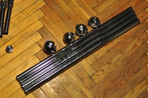

Докупил нехватающие части, в сумме вышло 450р. Это 4 Т-образных крепежных модуля для ножек, один соединитель под 90 радусов, и 4 регулируемые ножки. Осталось купить втулки для ножек.
Вот что у меня есть на данный момент:
основа для самодельного чпу раскладчика.JPG (22496 просмотров) <a class='original' href='./download/file.php?id=917&mode=view' target=_blank>Загрузить оригинал (479.23 КБ)</a>
Отрезал 4 куска по 17см на 4 ножки. Пока они будут 17 см, потом, если нужно будет увеличить, их будет просто заменить.
ножки для самодельного чпу из хромированной трубы 25мм.JPG (22496 просмотров) <a class='original' href='./download/file.php?id=919&mode=view' target=_blank>Загрузить оригинал (663.97 КБ)</a>
А вот так выглядит разрез трубы при помощи трубореза:
чпу раскладчик из подручных материалов.JPG (22496 просмотров) <a class='original' href='./download/file.php?id=918&mode=view' target=_blank>Загрузить оригинал (415.93 КБ)</a>
