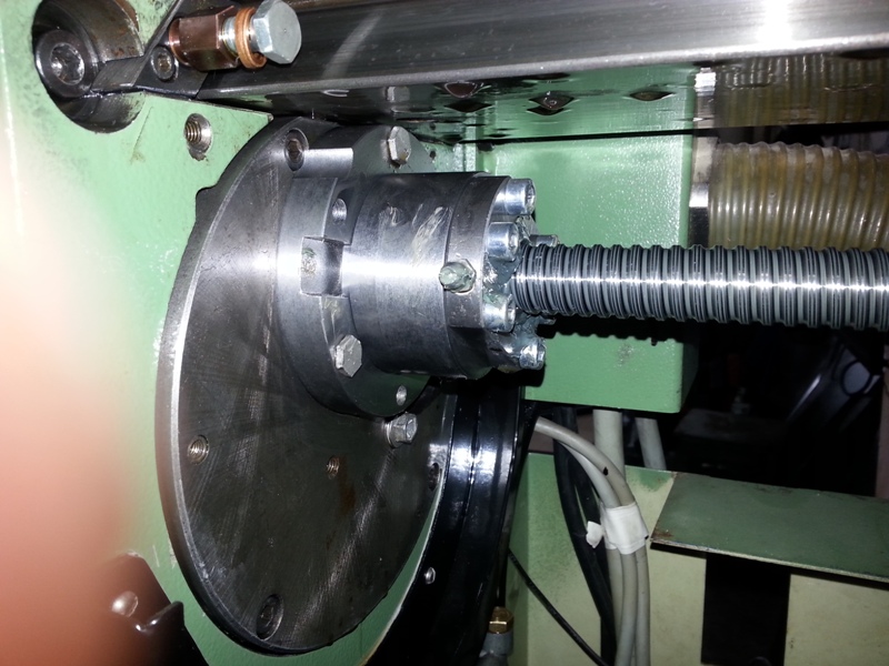

У меня вопросик назрел мож чё подскажите: я не разбираюсь в подшипниках...от этого и проблема...на оси Y стоял винт с вращающейся гайкой,хочу поставить швп, только у швп 1 конец должен болтаться в воздухе,т.к. закрепить его внутри станины не представляется возможности...как это делается?
Понимаю что надо каким то образом зафиксировать её чтоб не было люфтов,а как незнаю...

Ненене=) Вы не правильно меня поняли, по конструкции я всё понял) а вот как сам Винт держиться в фланце( тоесть, подшипники какие и тп..) или же может надо стопорную шайбу ставить..и какие вообще подшипки надо ставить..я вроде понимаю что надо упорный-радиальный упорный..а как зафиксировать всех их не понимаю)

Два радиально-упорных подшипника направленные друг на друга фиксируют вал. Покупать либо дуплексированные, либо подшлифовкой колец добиться нужного натяга.

Правильно подшипники зажать гайками... Вот так у нас на CM1756 сделано:
2015-02-06 05.44.37.jpg (2910 просмотров) <a class='original' href='./download/file.php?id=47359&mode=view' target=_blank>Загрузить оригинал (1.31 МБ)</a>
2015-02-06 05.45.14.jpg (2910 просмотров) <a class='original' href='./download/file.php?id=47360&mode=view' target=_blank>Загрузить оригинал (1.35 МБ)</a>
Гайка стопорится тремя винтами после поджатия подшипников.
В первом сообщении моей темы http://www.cnc-club.ru/forum/viewtopic. ... 66#p174266 есть фотки наших опор. Несмотря на всю фанерность станка опоры сделано серьезно, поэтому думаю можно привести как пример. Т.к. подшипники дуплексировались вручную, то между ними кольца, которые шлифовались с разницей 0,2 (люфты подшипников вымерял индикатором сначала)

Конечно же подшипники зажимаются гайками. При дуплексировании помимо выбора люфта, рекомендую сделать натяг соток 4-5. Станок на направляющих скольжения и при страгивании требует большого усилия.

Всем спасибо с подшипниками и креплением разобрался...понял чё к чему...единственное,мне не очень нравиться то что при затяжке подшипников гайкой на швп её надо контрить ещё одной гайкой...(как то это не надёжно...) думаю ещё варианты...завтра посоветуюсь с механиками что они скажут...

Можно сделать разрезную гайку и контрить винтом , как сделано на наших станках
