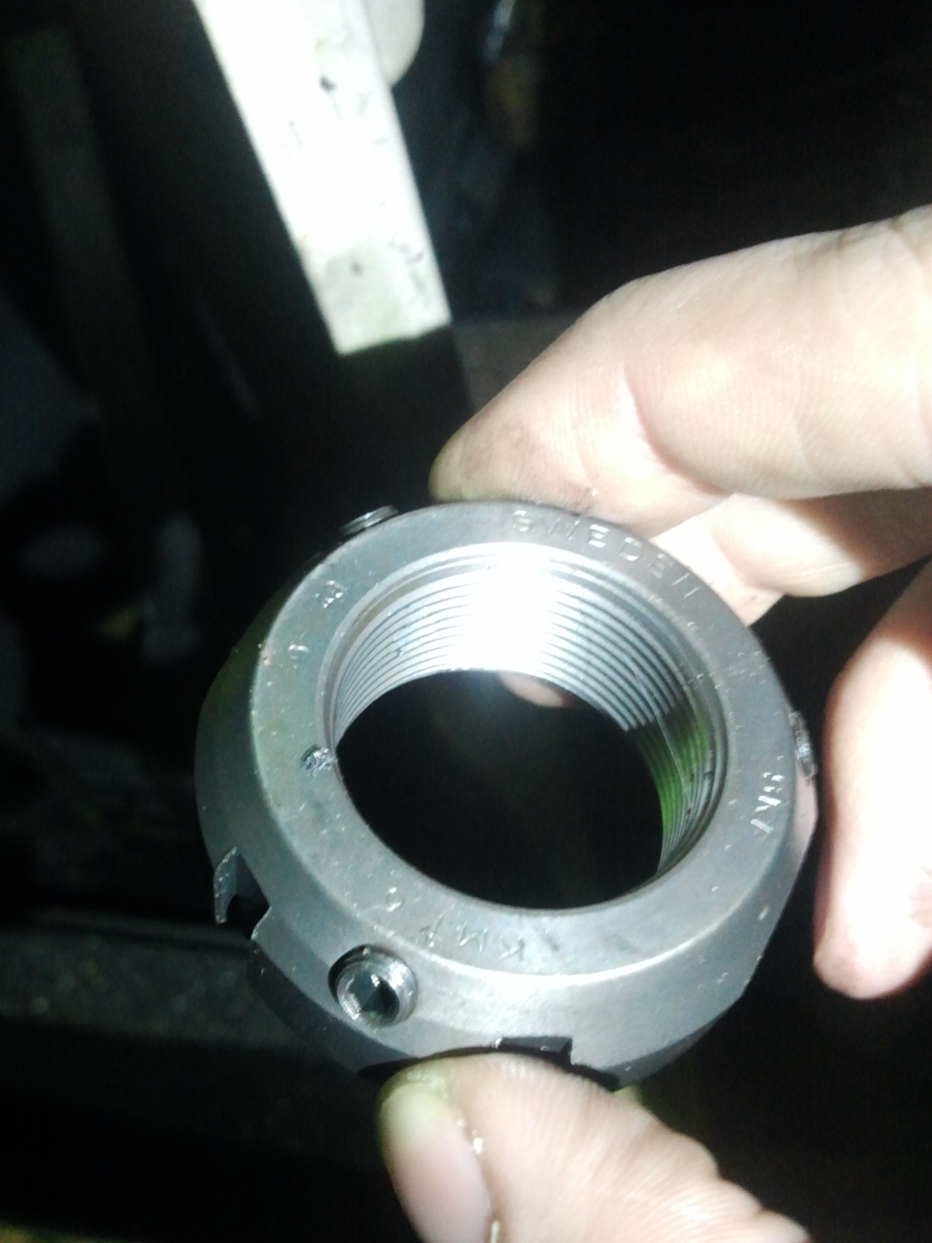

Supermagnetto
Сообщения: 335
Зарегистрирован: 10 фев 2015, 10:55
Репутация: 63
Настоящее имя: Николай
Re: ЧПУ на Maho 600
Сообщение Supermagnetto »
Спасибо большое!Разобрал до конца свой винт на оси Y(продольная подача стола) фото как оно устроено выкладываю..
Проблема наметилась в том что гайка от швп не сядет в то посадочное место которое уже есть.. 20 винт не хочется,кажется маленьким..(до этого стояла ф26 трапеция) да и у ф20 швп на гайке больший ф58,а у меня только 55...
Думаю придётся переходную деталь какую-то делать...Пока в раздумьях...
на винте утолщение в которое уперт игольчатый упорный подшипник.. (2759 просмотров) <a class='original' href='./download/file.php?id=47469&mode=view' target=_blank>Загрузить оригинал (1.46 МБ)</a>
дальше идёт радиальный и ещё 1 изгольчатый..итого 3штуки (2759 просмотров) <a class='original' href='./download/file.php?id=47470&mode=view' target=_blank>Загрузить оригинал (1.1 МБ)</a>
вот так установлен подшипник (2759 просмотров) <a class='original' href='./download/file.php?id=47471&mode=view' target=_blank>Загрузить оригинал (1.03 МБ)</a>
Гайка зажимающая подшипники с двумя стопорными винтами,причем зажимают резьбу не винты а проставичка из латуни или бронзы (2759 просмотров) <a class='original' href='./download/file.php?id=47472&mode=view' target=_blank>Загрузить оригинал (963.46 КБ)</a>
mikehv
Сообщения: 1846
Репутация: 1175
Откуда: Иваново
Re: ЧПУ на Maho 600
Сообщение mikehv »
Надо снять крестовой стол и под гайку расточить отверстие.
