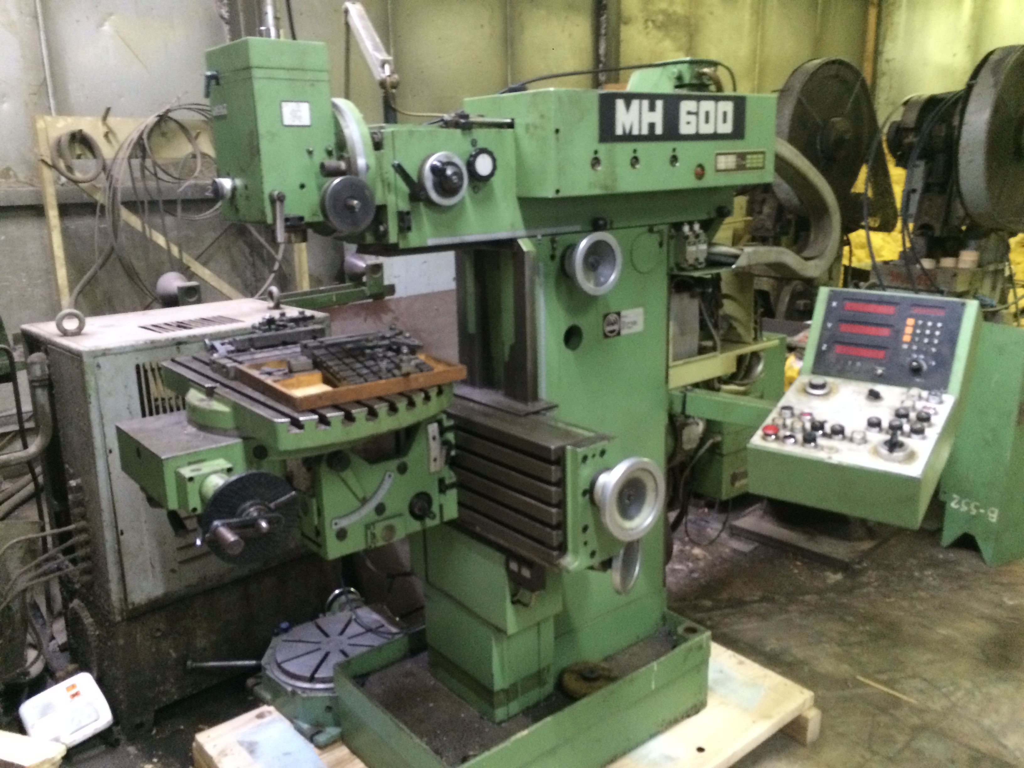

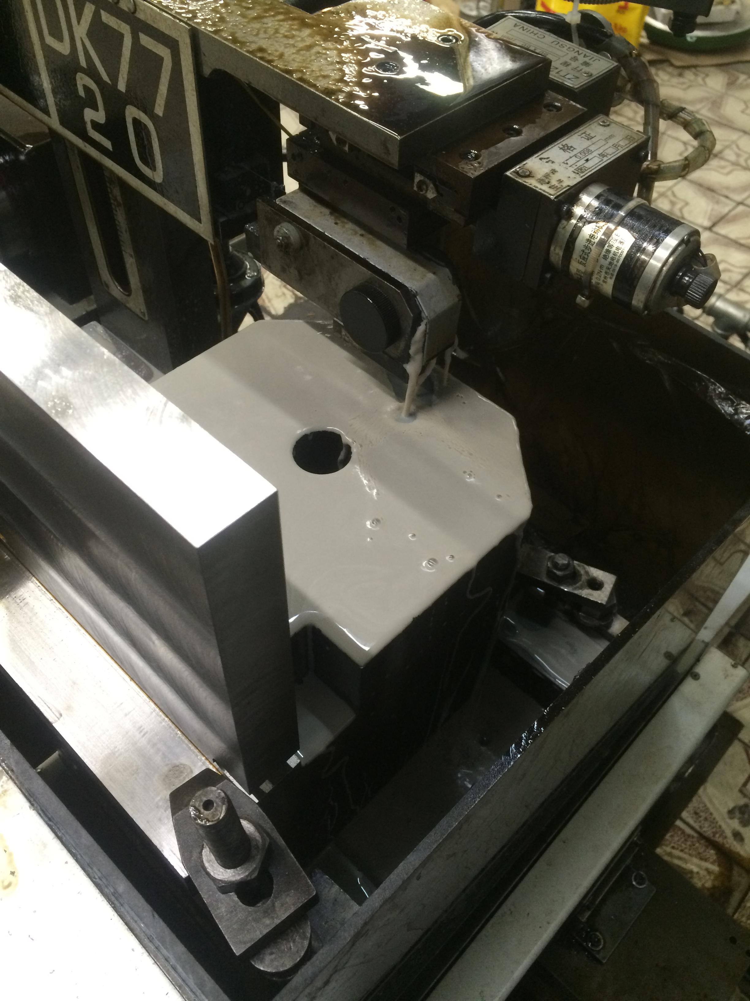

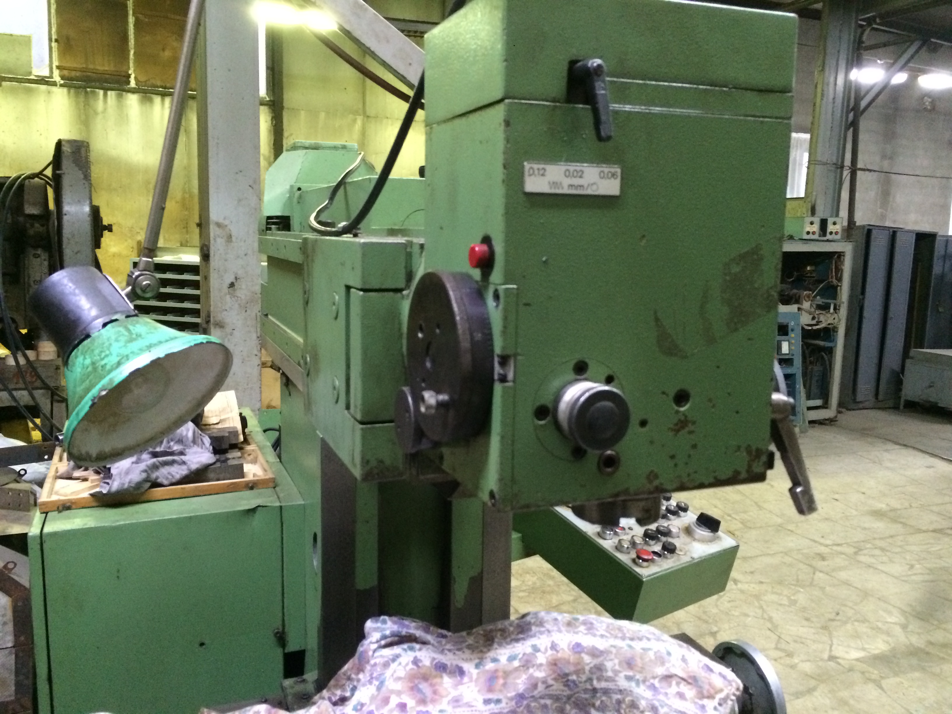

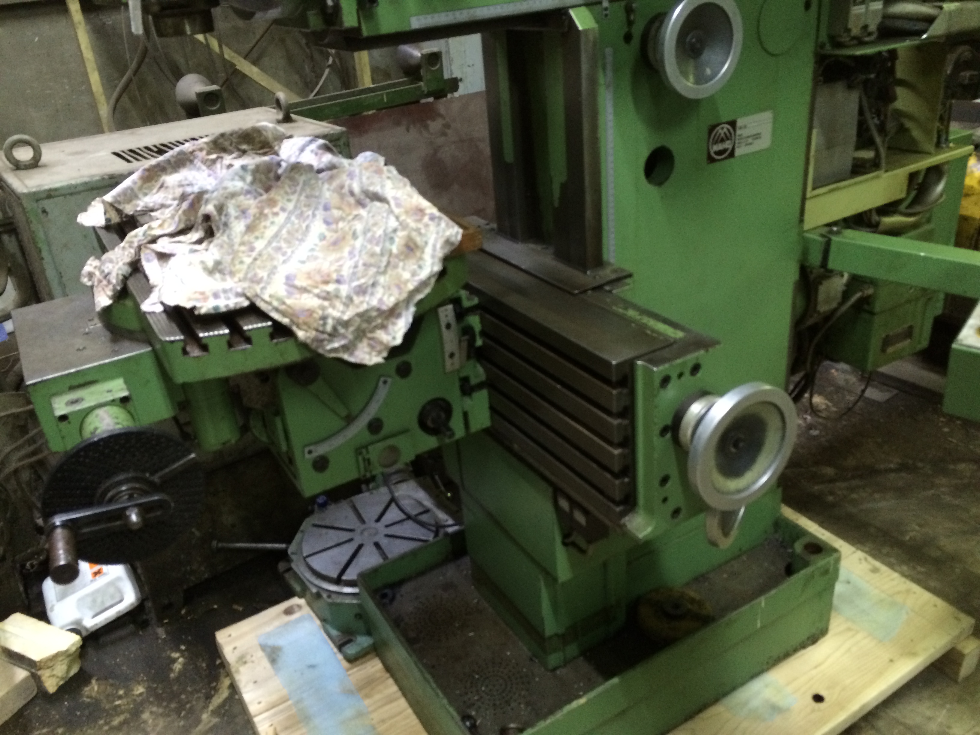

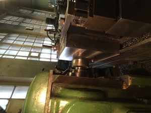

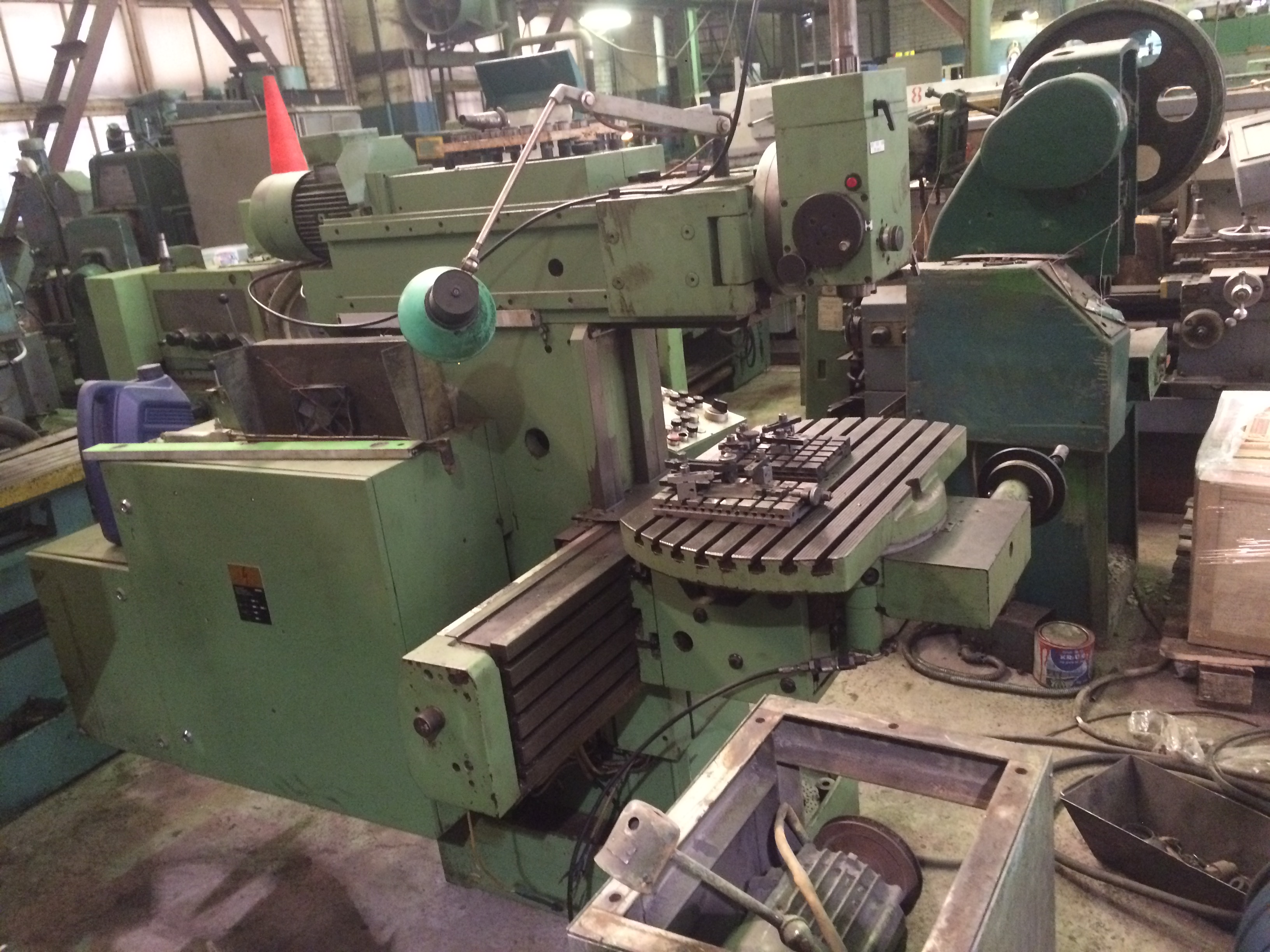

Добрый вечер уважаемые!

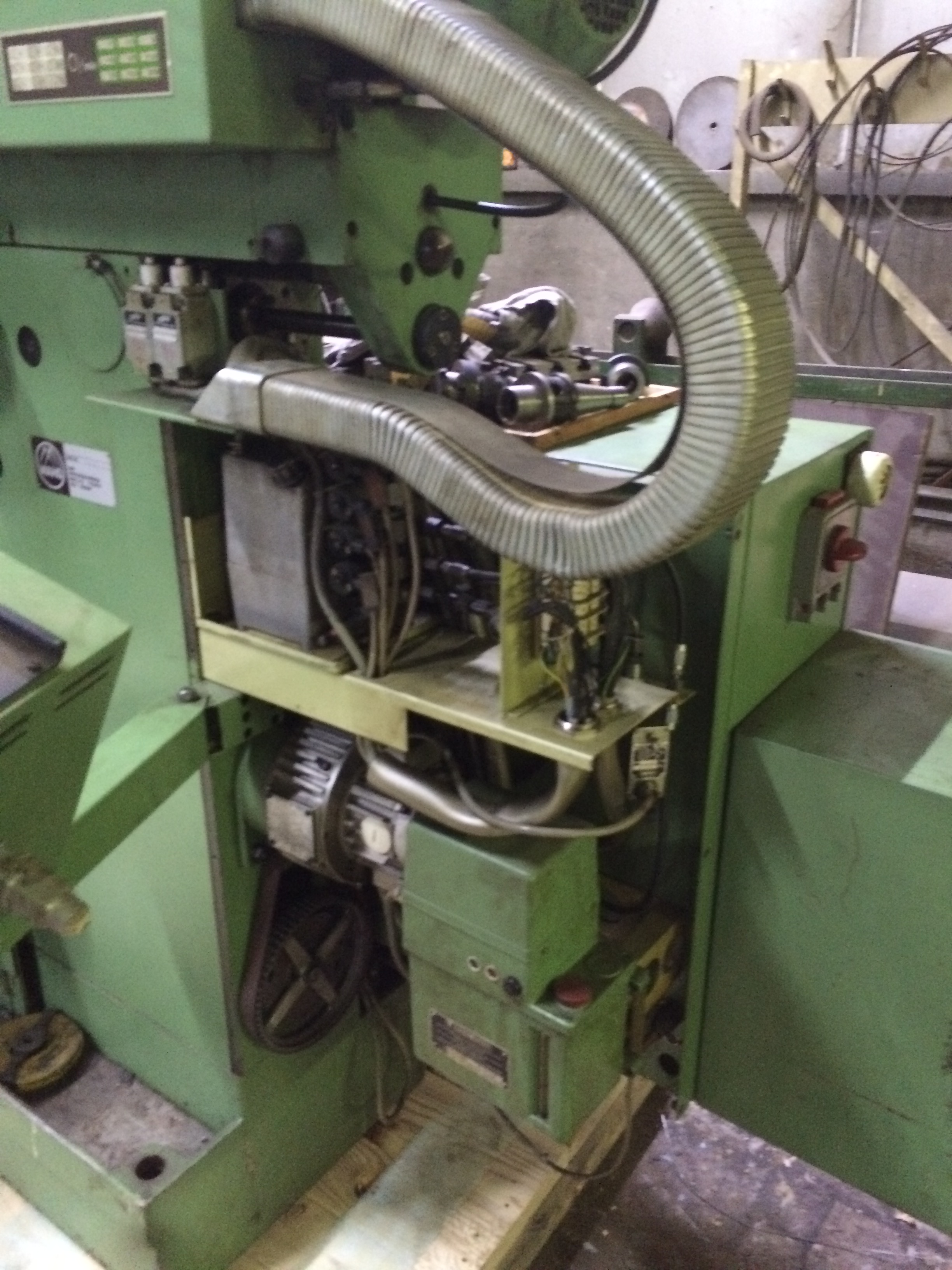

Послушав ваших советов приобрел готовое "железо",конечно оно не в идеальном состояние,но в очень хорошем(как мне показалось=).
В планах установка на сей агрегат чпу. На данный момент ищю документацию(кстати,может у кого есть?) Вроде обещали на следующей неделе помочь с этим,в понедельник буду звонить узнавать.

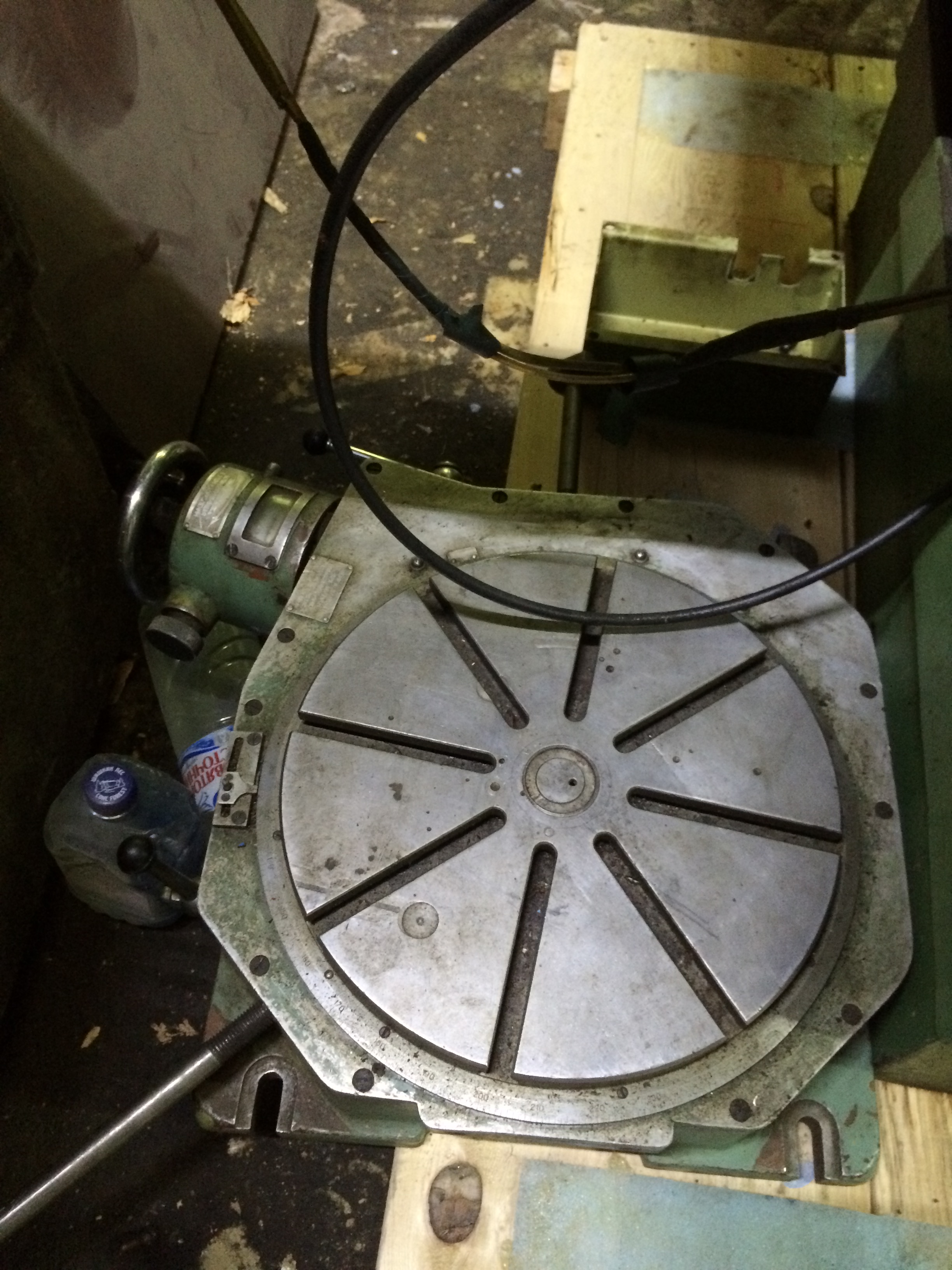

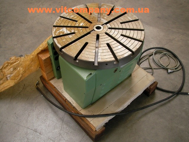

Планирую поменять стол немного на другой, мне необходим поворотный круглый,но пока что не могу нигде найти..Часов 5 просидел на просторах интернета, как результат одно предложение нашёл которое меня очень удивило 1991г. 6000 евро за бу в германии...Мож я чё непонимаю...
Вот собственно фото.

Хороша машинка, за сколько взял если не секрет?

Supermagnetto писал(а):Послушав ваших советов приобрел готовое "железо",конечно оно не в идеальном состояние,но в очень хорошем(как мне показалось=).
Прикольный зверек

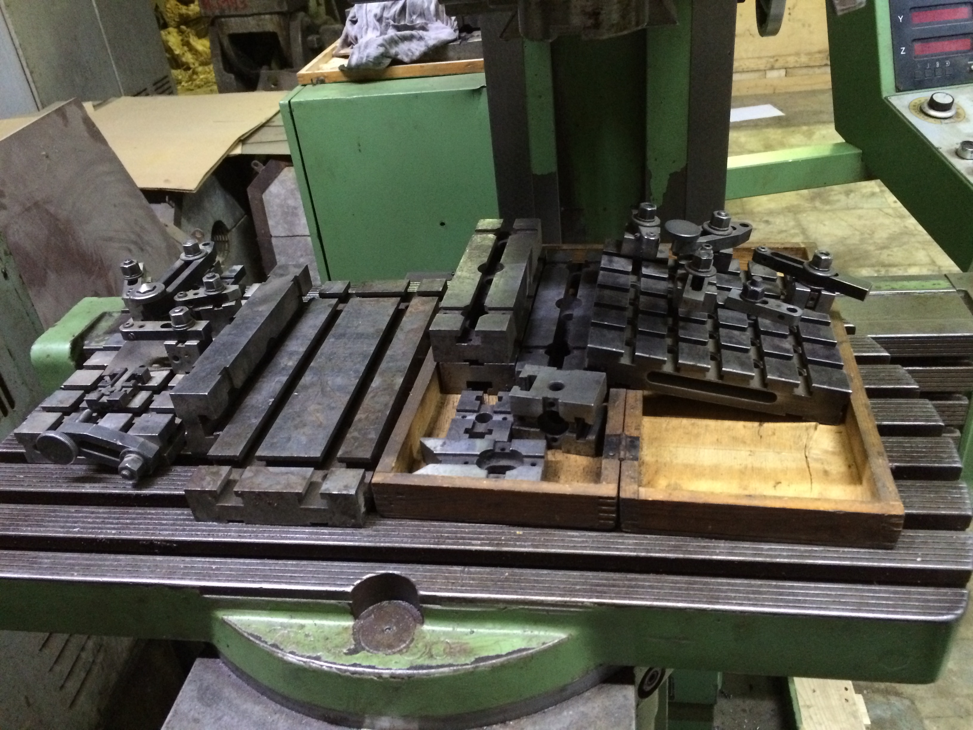

300т.р.
Не такие столы,таких везде навалом на 2й фотке снизу,я до кучи забрал стол,вроде как оптика))
Мне нужен готовый узел чтоб всю преблуду с вертикальной части снять,а туда поставить только поворотную голову( такие часто ставят на микроны,я имею ввиду станки микрон) ну как привет вот http://www.exapro.ru/maho-mh-600-c-univ ... rettyPhoto это на 500м стоит,а мне надо такую же или подобную)

Re: ЧПУ на Maho 600
Сообщение mikehv »

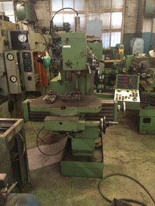

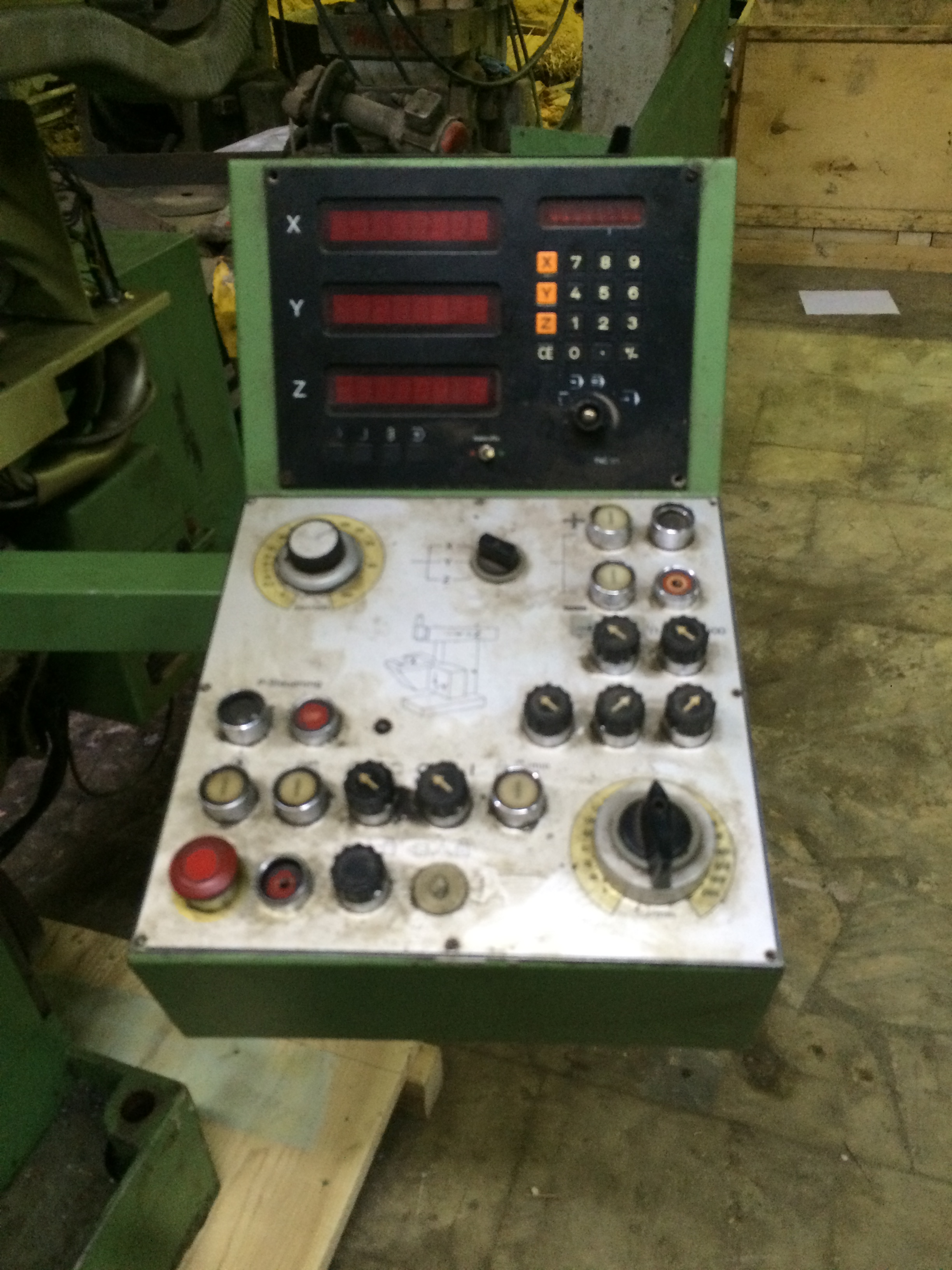

Очень знакомый станок. Друзья только закончили ЧПУшить такой. Паспорт, как и сказал aftaev, есть на чипмейкере. Кстати на чипмейкере сейчас продаются преобразователи сигнала с родных линеек в TTL http://www.chipmaker.ru/index.php?app=a ... lot=514749.

Мотор на подачу по всем осям один - или мне показалось?

Мне когда продавали сказали что 2 из 3х линеек сломаны...думаю купить новые все будет проще..

aleha писал(а):Мотор на подачу по всем осям один - или мне показалось?
Документацию ещё не читал..незнаю..
Я думал вместо ручек сервы поставить...
Ток крутятся они тяжеловато...

Мотор на подачи один. Но это все выкидывать. Мы ставили 20-е швп на оси X и Y на Z оставили пока трапецию с родным редуктором. 20 размера для этого станка маловато, но на продольной подаче мало места для гайки. Можно попробовать запихнуть 25. Под 20 гайку пришлось растачивать посадочное место и мяса осталось мало, так что надо смотреть.
Сервы стоят 750 ватт 2000 оборотов. Ось Z через ременный редуктор 1 к 3-м

Ну монстр это сильно преувеличено. Там родные винты не помню точно диаметр, но чуть меньше (на поперечной оси точно меньше. на продольной не помню, но очень близко). Сталь режет уверенно. Гайки поставили двойные с натягом. Если по линейкам сделать обратную связь, то вообще все отлично будет.
