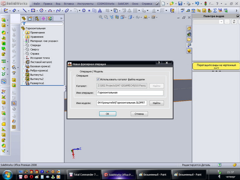

SolidCAM - быстрый старт
Сообщение scout »

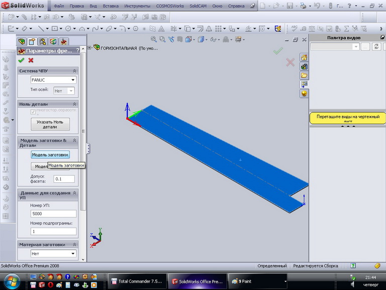

Допустим имеется модель развертки (конечно это может быть любая другая модель). Обязательно перед работой с SolidCAM ее нужно сохранить.
Создаем проект SolidCAM, выбираем куда его сохранять:
1_resize.jpg (58704 просмотра) <a class='original' href='./download/file.php?id=2890&sid=32707e6fb7d4952de786285e2c7fe6f4&mode=view' target=_blank>Загрузить оригинал (105.99 КБ)</a>
2_resize.jpg (58704 просмотра) <a class='original' href='./download/file.php?id=2891&sid=32707e6fb7d4952de786285e2c7fe6f4&mode=view' target=_blank>Загрузить оригинал (113.01 КБ)</a>

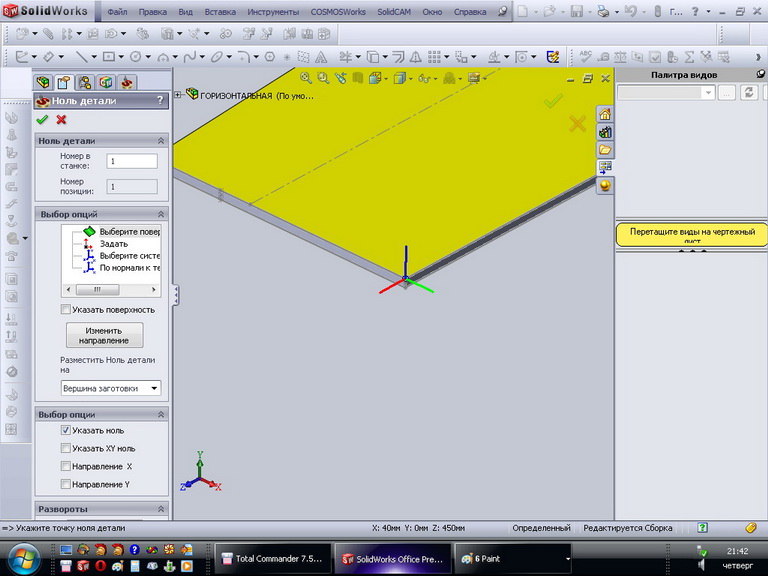

Указываем нулевую точку:
3_resize.jpg (58704 просмотра) <a class='original' href='./download/file.php?id=2892&sid=32707e6fb7d4952de786285e2c7fe6f4&mode=view' target=_blank>Загрузить оригинал (102.07 КБ)</a>
4_resize.jpg (58704 просмотра) <a class='original' href='./download/file.php?id=2893&sid=32707e6fb7d4952de786285e2c7fe6f4&mode=view' target=_blank>Загрузить оригинал (104.63 КБ)</a>
5_resize.jpg (58704 просмотра) <a class='original' href='./download/file.php?id=2894&sid=32707e6fb7d4952de786285e2c7fe6f4&mode=view' target=_blank>Загрузить оригинал (105.08 КБ)</a>
6_resize.jpg (58704 просмотра) <a class='original' href='./download/file.php?id=2895&sid=32707e6fb7d4952de786285e2c7fe6f4&mode=view' target=_blank>Загрузить оригинал (103.53 КБ)</a>
7_resize.jpg (58704 просмотра) <a class='original' href='./download/file.php?id=2896&sid=32707e6fb7d4952de786285e2c7fe6f4&mode=view' target=_blank>Загрузить оригинал (102.42 КБ)</a>
8_resize.jpg (58704 просмотра) <a class='original' href='./download/file.php?id=2897&sid=32707e6fb7d4952de786285e2c7fe6f4&mode=view' target=_blank>Загрузить оригинал (120.35 КБ)</a>
Определяем модель заготовки:
9_resize.jpg (58704 просмотра) <a class='original' href='./download/file.php?id=2898&sid=32707e6fb7d4952de786285e2c7fe6f4&mode=view' target=_blank>Загрузить оригинал (103.93 КБ)</a>
10_resize.jpg (58704 просмотра) <a class='original' href='./download/file.php?id=2899&sid=32707e6fb7d4952de786285e2c7fe6f4&mode=view' target=_blank>Загрузить оригинал (94.09 КБ)</a>
см. продолжение

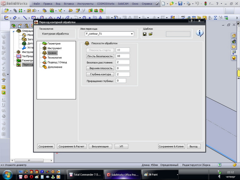

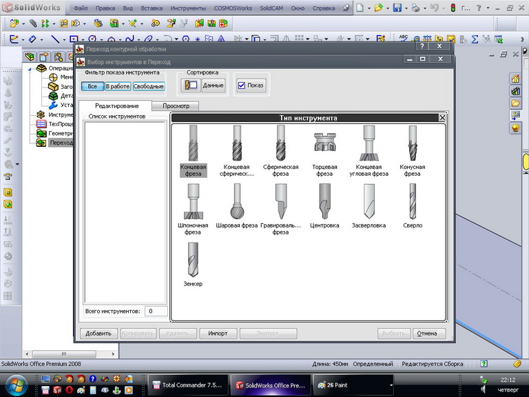

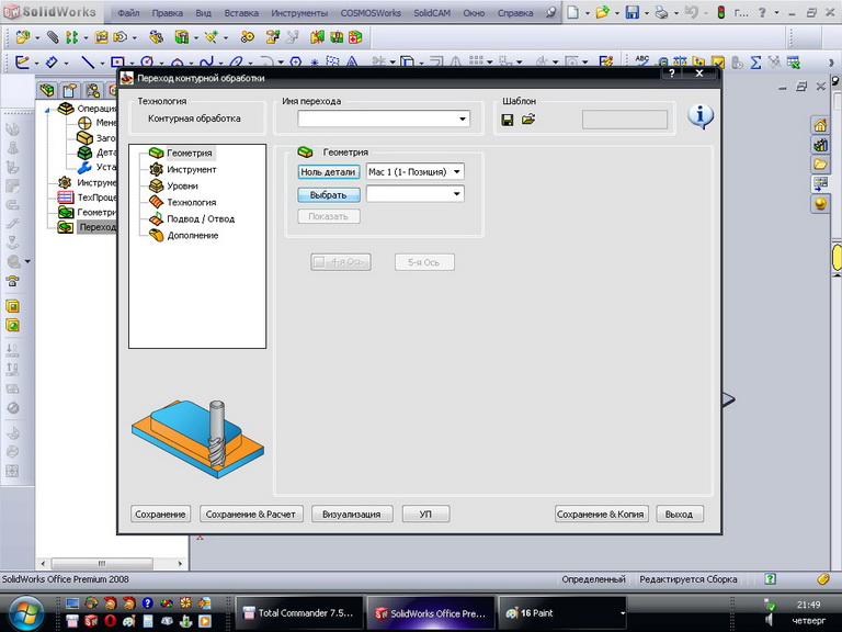

Подготовительные действия закончились, переходим непосредственно к подготовке УП, добавляем переход по контуру:
15_resize.jpg (58704 просмотра) <a class='original' href='./download/file.php?id=2904&sid=32707e6fb7d4952de786285e2c7fe6f4&mode=view' target=_blank>Загрузить оригинал (124.44 КБ)</a>

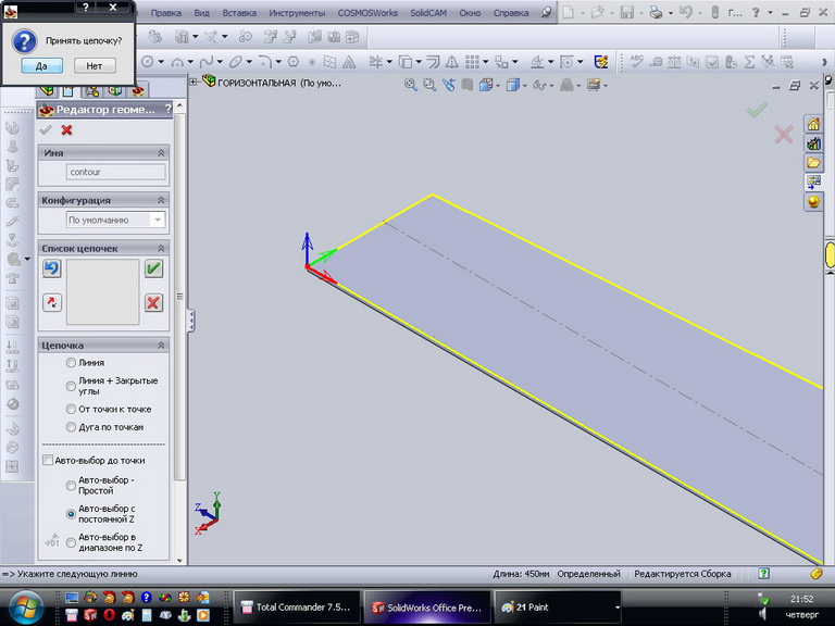

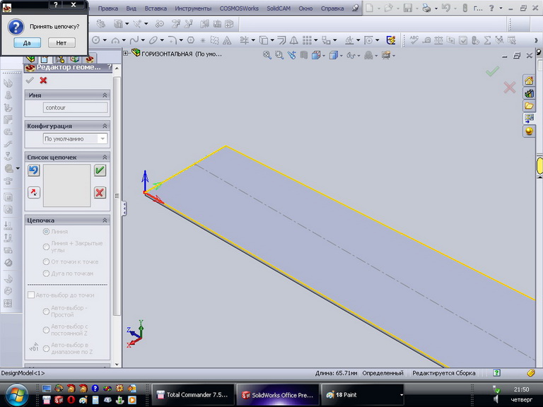

Указываем геометрию: есть несколько способов указания цепочки геометрии, первый - тупо мышкой протыркать по всем сегментам контура:
16_resize.jpg (58704 просмотра) <a class='original' href='./download/file.php?id=2905&sid=32707e6fb7d4952de786285e2c7fe6f4&mode=view' target=_blank>Загрузить оригинал (107.95 КБ)</a>
17_resize.jpg (58704 просмотра) <a class='original' href='./download/file.php?id=2906&sid=32707e6fb7d4952de786285e2c7fe6f4&mode=view' target=_blank>Загрузить оригинал (104.57 КБ)</a>
18_resize.jpg (58704 просмотра) <a class='original' href='./download/file.php?id=2907&sid=32707e6fb7d4952de786285e2c7fe6f4&mode=view' target=_blank>Загрузить оригинал (98.32 КБ)</a>

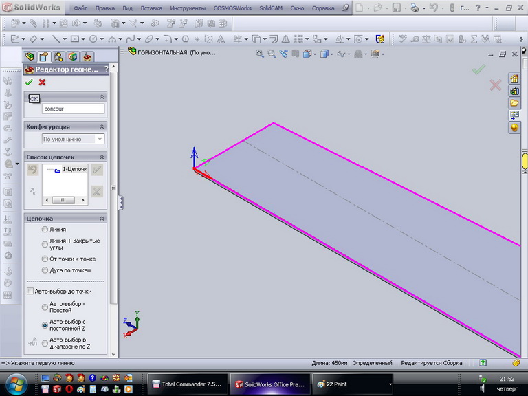

Второй вариант, полуавтоматический:
19_resize.jpg (58704 просмотра) <a class='original' href='./download/file.php?id=2908&sid=32707e6fb7d4952de786285e2c7fe6f4&mode=view' target=_blank>Загрузить оригинал (98.5 КБ)</a>
20_resize.jpg (58704 просмотра) <a class='original' href='./download/file.php?id=2909&sid=32707e6fb7d4952de786285e2c7fe6f4&mode=view' target=_blank>Загрузить оригинал (98.5 КБ)</a>

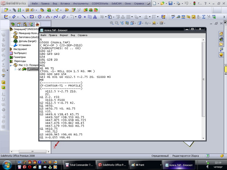

30_resize.jpg (58704 просмотра) <a class='original' href='./download/file.php?id=2919&sid=32707e6fb7d4952de786285e2c7fe6f4&mode=view' target=_blank>Загрузить оригинал (117.44 КБ)</a>
