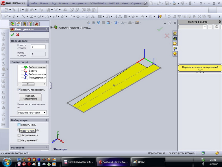

Указываем нулевую точку:
3_resize.jpg (58551 просмотр) <a class='original' href='./download/file.php?id=2892&sid=0ce854e111c69b6bb2da160e57d58ed8&mode=view' target=_blank>Загрузить оригинал (102.07 КБ)</a>
4_resize.jpg (58551 просмотр) <a class='original' href='./download/file.php?id=2893&sid=0ce854e111c69b6bb2da160e57d58ed8&mode=view' target=_blank>Загрузить оригинал (104.63 КБ)</a>
5_resize.jpg (58551 просмотр) <a class='original' href='./download/file.php?id=2894&sid=0ce854e111c69b6bb2da160e57d58ed8&mode=view' target=_blank>Загрузить оригинал (105.08 КБ)</a>
6_resize.jpg (58551 просмотр) <a class='original' href='./download/file.php?id=2895&sid=0ce854e111c69b6bb2da160e57d58ed8&mode=view' target=_blank>Загрузить оригинал (103.53 КБ)</a>
7_resize.jpg (58551 просмотр) <a class='original' href='./download/file.php?id=2896&sid=0ce854e111c69b6bb2da160e57d58ed8&mode=view' target=_blank>Загрузить оригинал (102.42 КБ)</a>
8_resize.jpg (58551 просмотр) <a class='original' href='./download/file.php?id=2897&sid=0ce854e111c69b6bb2da160e57d58ed8&mode=view' target=_blank>Загрузить оригинал (120.35 КБ)</a>

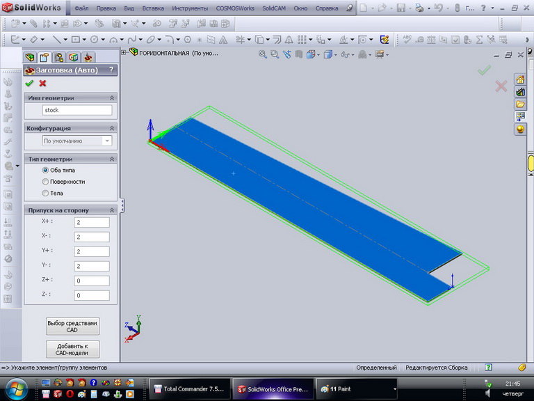

Определяем модель заготовки:
9_resize.jpg (58551 просмотр) <a class='original' href='./download/file.php?id=2898&sid=0ce854e111c69b6bb2da160e57d58ed8&mode=view' target=_blank>Загрузить оригинал (103.93 КБ)</a>
10_resize.jpg (58551 просмотр) <a class='original' href='./download/file.php?id=2899&sid=0ce854e111c69b6bb2da160e57d58ed8&mode=view' target=_blank>Загрузить оригинал (94.09 КБ)</a>
см. продолжение

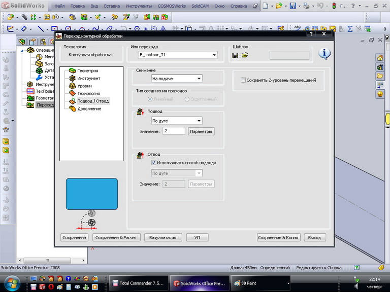

Подготовительные действия закончились, переходим непосредственно к подготовке УП, добавляем переход по контуру:
15_resize.jpg (58551 просмотр) <a class='original' href='./download/file.php?id=2904&sid=0ce854e111c69b6bb2da160e57d58ed8&mode=view' target=_blank>Загрузить оригинал (124.44 КБ)</a>
Указываем геометрию: есть несколько способов указания цепочки геометрии, первый - тупо мышкой протыркать по всем сегментам контура:
16_resize.jpg (58551 просмотр) <a class='original' href='./download/file.php?id=2905&sid=0ce854e111c69b6bb2da160e57d58ed8&mode=view' target=_blank>Загрузить оригинал (107.95 КБ)</a>
17_resize.jpg (58551 просмотр) <a class='original' href='./download/file.php?id=2906&sid=0ce854e111c69b6bb2da160e57d58ed8&mode=view' target=_blank>Загрузить оригинал (104.57 КБ)</a>
18_resize.jpg (58551 просмотр) <a class='original' href='./download/file.php?id=2907&sid=0ce854e111c69b6bb2da160e57d58ed8&mode=view' target=_blank>Загрузить оригинал (98.32 КБ)</a>
