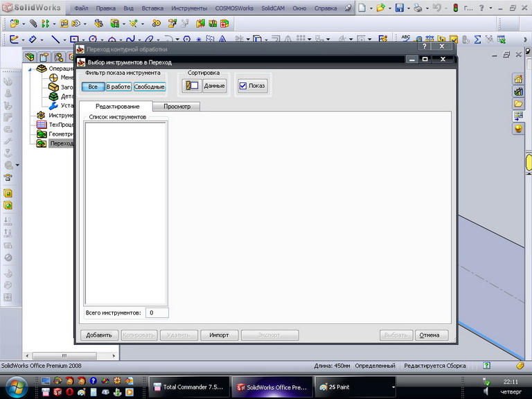

Подготовительные действия закончились, переходим непосредственно к подготовке УП, добавляем переход по контуру:
15_resize.jpg (58632 просмотра) <a class='original' href='./download/file.php?id=2904&sid=dbe0869eefff471b5cd8ca087f061864&mode=view' target=_blank>Загрузить оригинал (124.44 КБ)</a>
Указываем геометрию: есть несколько способов указания цепочки геометрии, первый - тупо мышкой протыркать по всем сегментам контура:
16_resize.jpg (58632 просмотра) <a class='original' href='./download/file.php?id=2905&sid=dbe0869eefff471b5cd8ca087f061864&mode=view' target=_blank>Загрузить оригинал (107.95 КБ)</a>
