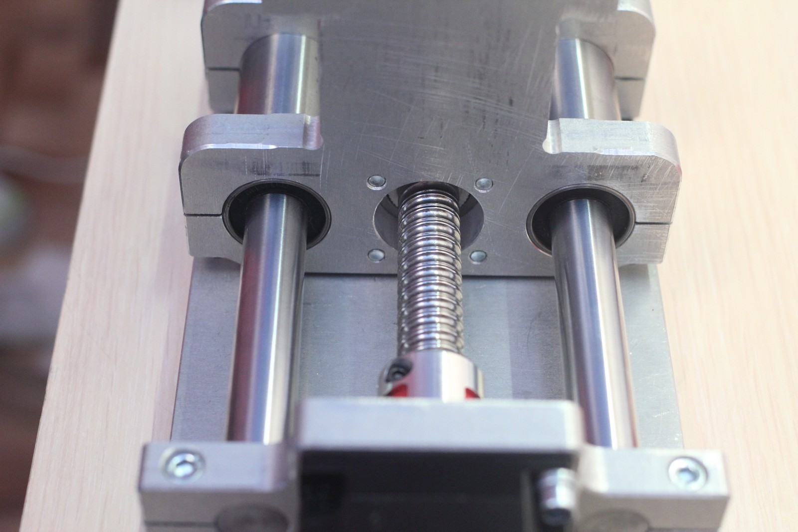

Оси X, Y собрались так же без особых проблем.
При сборке один раз ошибся.
На ШВП устанавливаются подшипники, их нужно ставить предварительно продев ШВП в соответствующее отверстие.
В противном случае придется свинчивать гайку ШПВ.
И конечно же не имея опыта у меня выпал один шарик при этом.
Почти час потратил на то, чтобы вернуть его на место :)
Фотографии данного процесса не сделал. К сожалению в этот момент у меня да же мыслей о них не было, боялся что не смогу собрать :)

Re: Вектроник А4-12 информация, сборка
Не нравится то, что на направляющих по одной втулке.
А как, вообще, втулки ШВП не люфтят?

Заметных руками люфтов вроде нет.
Сообщение vektron »
michael-yurov писал(а):Не нравится то, что на направляющих по одной втулке.
Втулки удлиненные, LUU серии, если ставить две, но короткие, нарушается целостность периметра элемента и падает жесткость, получается шаткая конструкция, уже проверено, отказались от такой конструкции.
2015-01-31-11.jpg (7838 просмотров) <a class='original' href='./download/file.php?id=42020&mode=view' target=_blank>Загрузить оригинал (271.5 КБ)</a>
vektron писал(а):Втулки удлиненные, LUU серии,
Это понятно, но рабочая часть у них заметно короче полной длины, это неприятно.
vektron писал(а):если ставить две, но короткие, нарушается целостность периметра элемента и падает жесткость, получается шаткая конструкция, уже проверено.
Об этом я что-то не подумал.
Действительно, конструкция продумана очень глубоко, это нравится, приятно смотреть на грамотную конструкцию.
Сообщение Andy52280 »
На А4 таких перемычек видимо нет, а на А3 есть. Но это для увеличения жесткости при увеличении размера прогона.

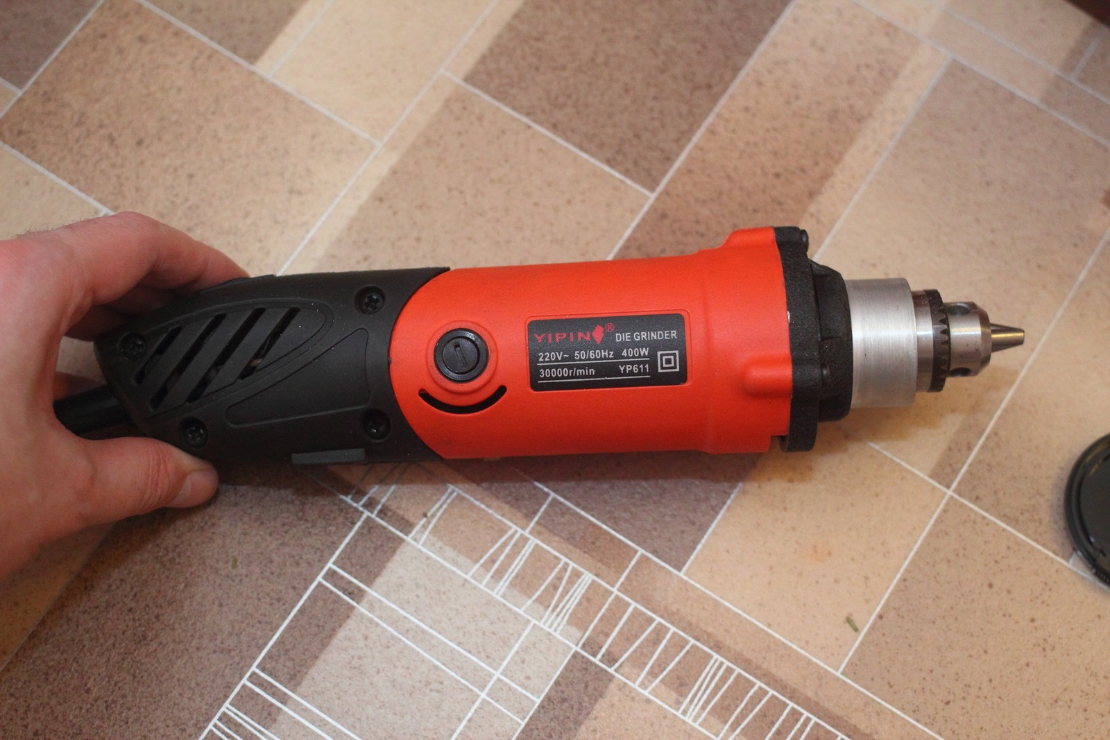

"Первая стружка"
Подключил электронику от старого ЧПУ (http://ziblog.ru/2014/08/09/priehal-stanochek.html)
Установил шпиндель который купил у Наиля.
Гравер конический 0,2 мм.
Управление Planet CNC.
Больших биений не заметил, однако для меня шумноват. Я первый раз работаю с подобной техникой и по правде сказать думал он значительно тише.
Забыл сказать это были минимальные обороты.
https://www.youtube.com/watch?v=Pea2eX0uwmo

Чуть не забыл... У шпинделя вилка не для наших розеток, пришлось менять.
008.JPG (7735 просмотров) <a class='original' href='./download/file.php?id=42110&mode=view' target=_blank>Загрузить оригинал (208.35 КБ)</a>
009.JPG (7735 просмотров) <a class='original' href='./download/file.php?id=42111&mode=view' target=_blank>Загрузить оригинал (451.45 КБ)</a>
010.JPG (7735 просмотров) <a class='original' href='./download/file.php?id=42112&mode=view' target=_blank>Загрузить оригинал (698.46 КБ)</a>

Спасибо еще раз за фототчет!Давно хотелось посмотреть станок со всеми подробностями.
Возник пока единственный вопрос,как у станка с доступом к точкам смазки.ТО никто не отменял,насколько проблемная будет процедура?
ZiB
Сообщения: 51
Зарегистрирован: 11 окт 2013, 12:48
Репутация: 23
Откуда: Томск
Сообщение ZiB »
Да, тут сразу видно, что я чайник в механике :)
Нужно было отверстия для смазки ШВП оставлять наружу, я не думая поставил их противоположенную сторону.
Что касается подшипников, да же не знаю. Мне кажется просто так их не достать. Уж больно плотно они устанавливаются.
И я не додумался, что их нужно было смазать перед установкой.
Так, что похоже придется мне все снова разбирать :(

Не надо разделять!Всунули в нее вал движка,ослабили винт со стороны ШВП,вытащили ШД с муфтой на валу.Зажимайте муфту на валу, вставляйте ШД обратно,затягивайте второй винт муфты,и усё.

Я же говорю, что просто так её на ШВП не установить, нужно очень большое усилие.
Во всяком случае у меня так. Свободно снять и установить её на вал ШВП ни как не получается.
