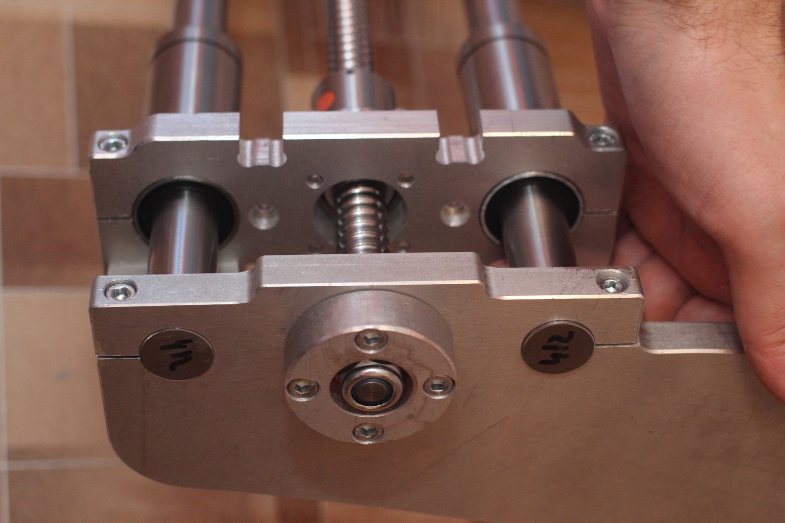

Оси X, Y собрались так же без особых проблем.
При сборке один раз ошибся.
На ШВП устанавливаются подшипники, их нужно ставить предварительно продев ШВП в соответствующее отверстие.
В противном случае придется свинчивать гайку ШПВ.
И конечно же не имея опыта у меня выпал один шарик при этом.
Почти час потратил на то, чтобы вернуть его на место :)
Фотографии данного процесса не сделал. К сожалению в этот момент у меня да же мыслей о них не было, боялся что не смогу собрать :)

Re: Вектроник А4-12 информация, сборка
Не нравится то, что на направляющих по одной втулке.
А как, вообще, втулки ШВП не люфтят?

Заметных руками люфтов вроде нет.
После китайца на первый взгляд очень сурово выглядит :)

Втулки удлиненные, LUU серии, если ставить две, но короткие, нарушается целостность периметра элемента и падает жесткость, получается шаткая конструкция, уже проверено, отказались от такой конструкции.
2015-01-31-11.jpg (8181 просмотр) <a class='original' href='./download/file.php?id=42020&sid=ff7e2734180c5815855da992dd7224ea&mode=view' target=_blank>Загрузить оригинал (271.5 КБ)</a>
vektron писал(а):Втулки удлиненные, LUU серии,
Это понятно, но рабочая часть у них заметно короче полной длины, это неприятно.
vektron писал(а):если ставить две, но короткие, нарушается целостность периметра элемента и падает жесткость, получается шаткая конструкция, уже проверено.
Об этом я что-то не подумал.
Действительно, конструкция продумана очень глубоко, это нравится, приятно смотреть на грамотную конструкцию.

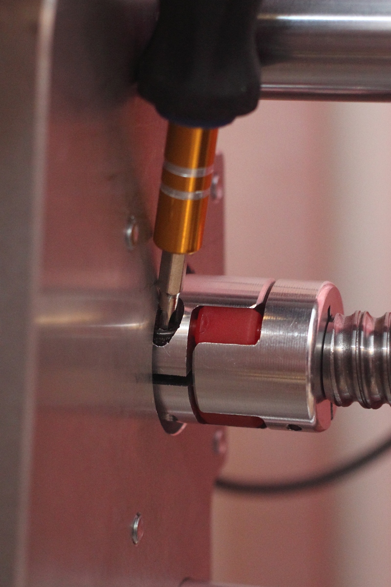

Ещё один вопрос, не понятно как фиксировать муфту для набора из 14 мм дюраля, у меня 12 мм и подлезть зафиксировать муфту со стороны шагового двигателя довольно проблематично:
012.JPG (8059 просмотров) <a class='original' href='./download/file.php?id=42113&sid=ff7e2734180c5815855da992dd7224ea&mode=view' target=_blank>Загрузить оригинал (674.72 КБ)</a>
013.JPG (8059 просмотров) <a class='original' href='./download/file.php?id=42114&sid=ff7e2734180c5815855da992dd7224ea&mode=view' target=_blank>Загрузить оригинал (385.94 КБ)</a>

С муфтой довольно просто,снимается ШД,на нем фиксируется муфта.Затем ШД ставится на место и муфта фиксируется на винте ШВП.

А блин точно, она же разборная :)
Я и забыл, что муфту можно на две половинки разделять...
Это вроде так?
Потому, что если она не разбоная, то так не получиться. Нужно приложить массу усилий для её установки на ШВП. Там всё очень и очень плотно устанавливается.

Не надо разделять!Всунули в нее вал движка,ослабили винт со стороны ШВП,вытащили ШД с муфтой на валу.Зажимайте муфту на валу, вставляйте ШД обратно,затягивайте второй винт муфты,и усё.
ZiB
Сообщения: 51
Зарегистрирован: 11 окт 2013, 12:48
Репутация: 23
Откуда: Томск
Сообщение ZiB »
Я же говорю, что просто так её на ШВП не установить, нужно очень большое усилие.
Во всяком случае у меня так. Свободно снять и установить её на вал ШВП ни как не получается.
