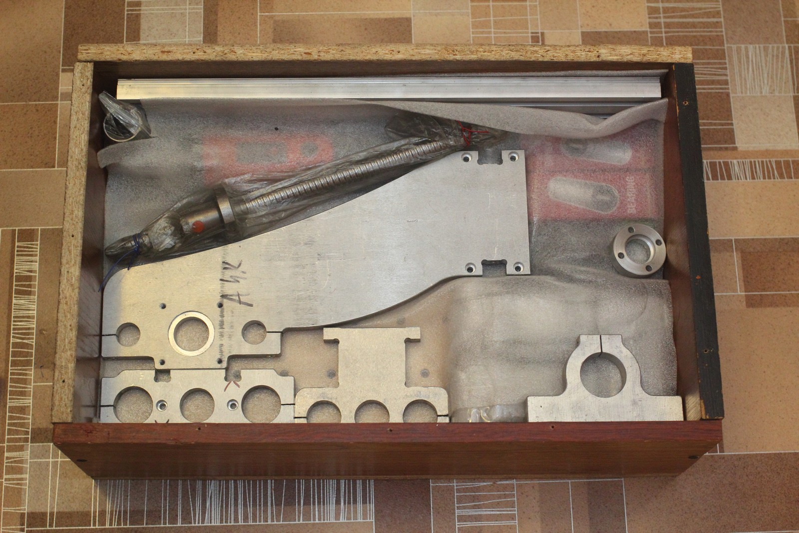

Добрый день!
Приобрел набор для сборки станочка "Вектроник А4-12".
Мне до покупки всегда хочется увидеть по больше фотографий и видео работы изделий.
К сожалению по вектроникам пока не так много информации.
Сразу скажу это не реклама, просто хочу "помочь" определится с выбором таким же как и я.
Если у вас есть какие либо вопросы пишите с удовольствием отвечу.
Заказан набор 20.11.2014
Уведомление об отправке получил 24.01.2015
Доставили деловыми линиями из Красноярска до Томска 27.01.2015
Дополнительно к указанному списку (см. скриншот) заказал две фальш-панели.
Фанера со стальными втулками, размер 210х300 - 500 р.
Алюминий 12 мм. с резьбовыми отверстиями, размер 210х300 - 1600.
И ещё два хомута под шпиндель на 65 мм.
Упакован в самодельный ящик из ДСП.
Послойные фотографии:

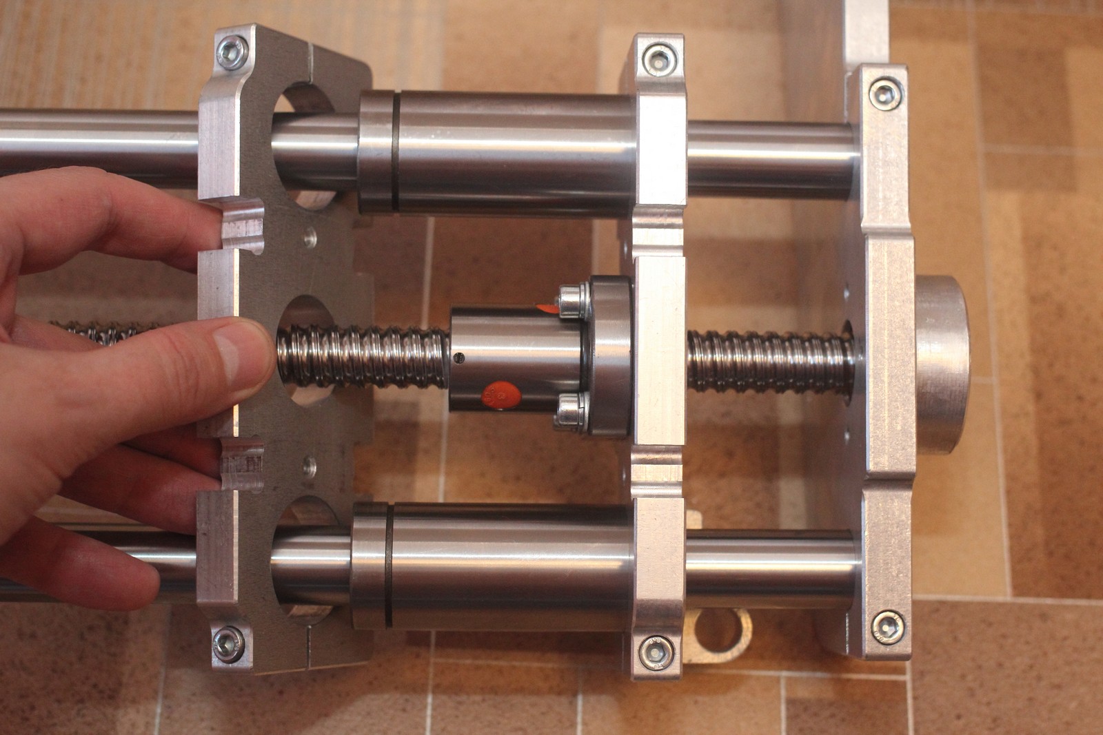

Собрал Ось Z.
Детали подошли друг к другу без проблем. Все зазоры минимальны.
При сборке немного отступил от рекомендаций автора - гайку ШВП поставил по другому.
2015-01-30-08.jpg (7903 просмотра) <a class='original' href='./download/file.php?id=41968&sid=2dce9ae123d6a2812814e46e5f2dcb2a&mode=view' target=_blank>Загрузить оригинал (284.16 КБ)</a>
2015-01-30-09.jpg (7903 просмотра) <a class='original' href='./download/file.php?id=41969&sid=2dce9ae123d6a2812814e46e5f2dcb2a&mode=view' target=_blank>Загрузить оригинал (238.8 КБ)</a>
2015-01-30-10.jpg (7903 просмотра) <a class='original' href='./download/file.php?id=41970&sid=2dce9ae123d6a2812814e46e5f2dcb2a&mode=view' target=_blank>Загрузить оригинал (229.01 КБ)</a>
2015-01-30-11.jpg (7903 просмотра) <a class='original' href='./download/file.php?id=41971&sid=2dce9ae123d6a2812814e46e5f2dcb2a&mode=view' target=_blank>Загрузить оригинал (263.75 КБ)</a>

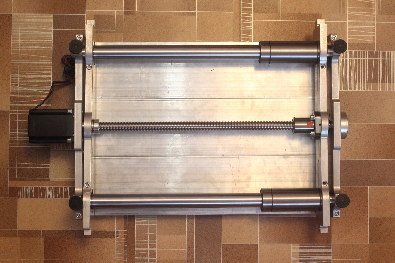

Оси X, Y собрались так же без особых проблем.
При сборке один раз ошибся.
На ШВП устанавливаются подшипники, их нужно ставить предварительно продев ШВП в соответствующее отверстие.
В противном случае придется свинчивать гайку ШПВ.
И конечно же не имея опыта у меня выпал один шарик при этом.
Почти час потратил на то, чтобы вернуть его на место :)
Фотографии данного процесса не сделал. К сожалению в этот момент у меня да же мыслей о них не было, боялся что не смогу собрать :)

Re: Вектроник А4-12 информация, сборка
Не нравится то, что на направляющих по одной втулке.
А как, вообще, втулки ШВП не люфтят?

Ошибся с установкой, вроде делал не торопясь и внимательно :)
Вот такое более привычное расположение двигателя:

Заметных руками люфтов вроде нет.
После китайца на первый взгляд очень сурово выглядит :)
Сообщение vektron »
michael-yurov писал(а):Не нравится то, что на направляющих по одной втулке.
Втулки удлиненные, LUU серии, если ставить две, но короткие, нарушается целостность периметра элемента и падает жесткость, получается шаткая конструкция, уже проверено, отказались от такой конструкции.
2015-01-31-11.jpg (7817 просмотров) <a class='original' href='./download/file.php?id=42020&sid=2dce9ae123d6a2812814e46e5f2dcb2a&mode=view' target=_blank>Загрузить оригинал (271.5 КБ)</a>
vektron писал(а):Втулки удлиненные, LUU серии,
Это понятно, но рабочая часть у них заметно короче полной длины, это неприятно.
vektron писал(а):если ставить две, но короткие, нарушается целостность периметра элемента и падает жесткость, получается шаткая конструкция, уже проверено.
Об этом я что-то не подумал.
Действительно, конструкция продумана очень глубоко, это нравится, приятно смотреть на грамотную конструкцию.

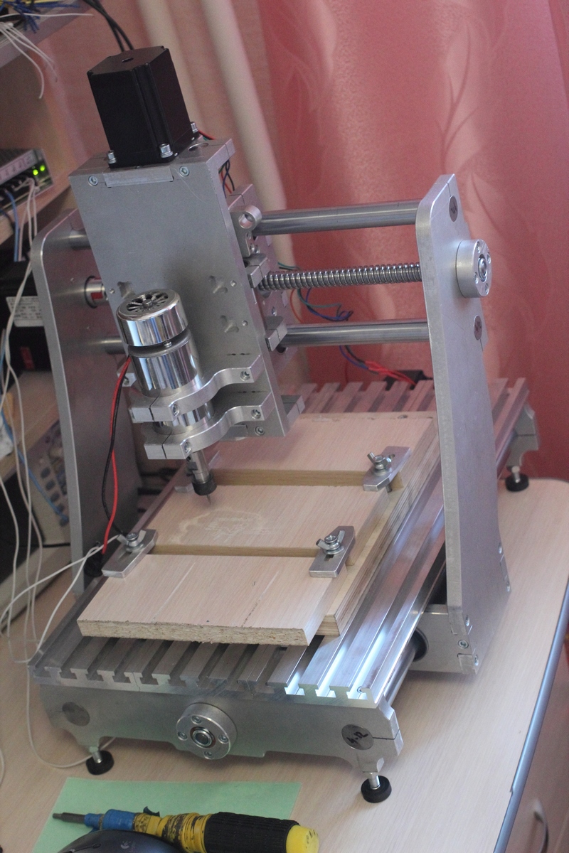

"Первая стружка"
Подключил электронику от старого ЧПУ (http://ziblog.ru/2014/08/09/priehal-stanochek.html)
Установил шпиндель который купил у Наиля.
Гравер конический 0,2 мм.
Управление Planet CNC.
Больших биений не заметил, однако для меня шумноват. Я первый раз работаю с подобной техникой и по правде сказать думал он значительно тише.
Забыл сказать это были минимальные обороты.
https://www.youtube.com/watch?v=Pea2eX0uwmo
Ещё получилась странная штука:
По оси Y промежуток для движения 415 мм, габариты несущей 112 мм
Получается ход 303 мм, плюс запас по два мм с каждой стороны получаем 298-299 мм.
А вот по оси X промежуток 335 мм, габариты несущей 125 мм, получаем ровно 210 мм без запаса,
если плюс по два мм запас получаю 205-206 мм.
Получается меньше чем А4 на 5 мм, это так и должно быть?
На мой взгляд это не корректно.

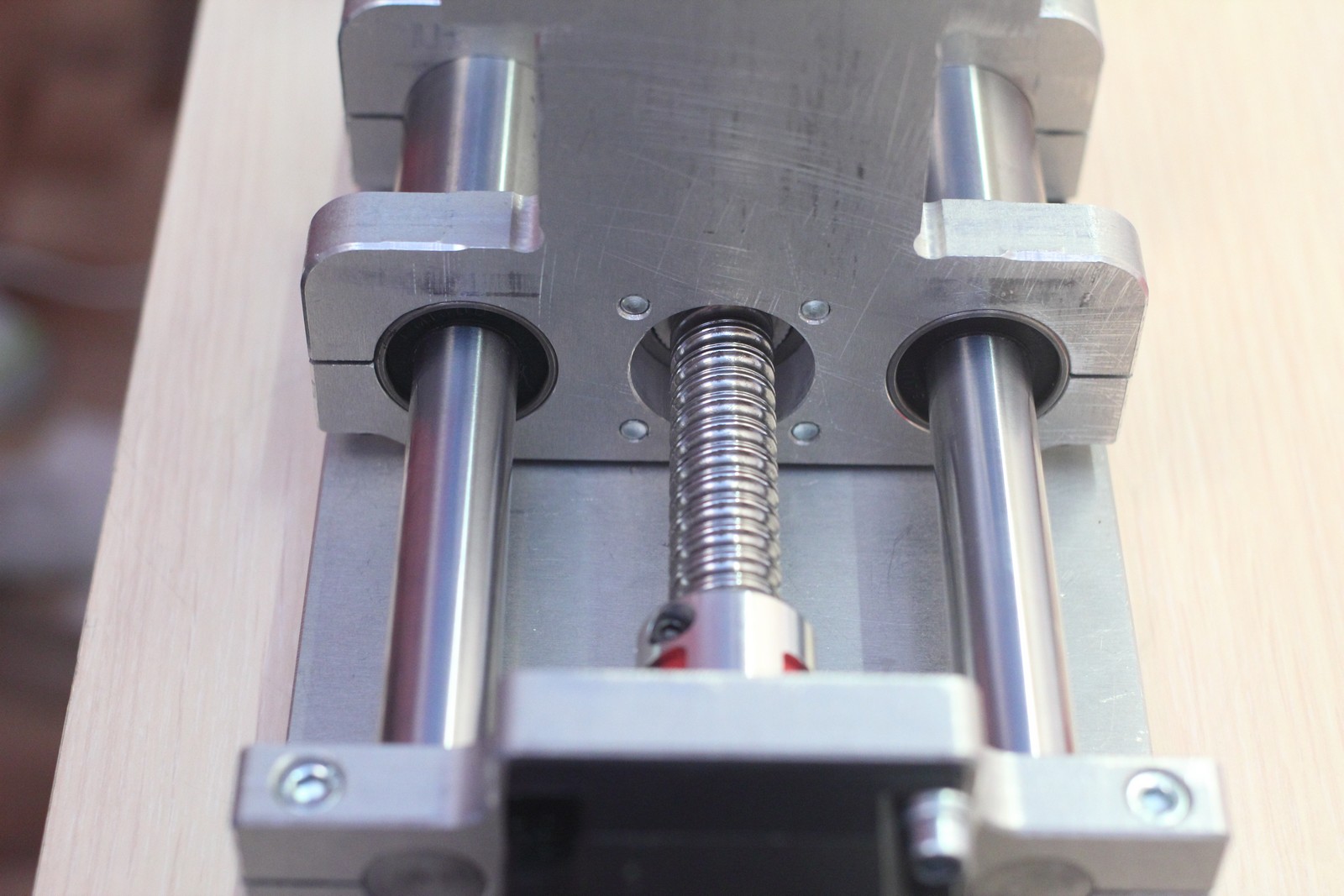

Возник пока единственный вопрос,как у станка с доступом к точкам смазки.ТО никто не отменял,насколько проблемная будет процедура?
ZiB
Сообщения: 51
Зарегистрирован: 11 окт 2013, 12:48
Репутация: 23
Откуда: Томск
Сообщение ZiB »
Да, тут сразу видно, что я чайник в механике :)
Нужно было отверстия для смазки ШВП оставлять наружу, я не думая поставил их противоположенную сторону.
Что касается подшипников, да же не знаю. Мне кажется просто так их не достать. Уж больно плотно они устанавливаются.
И я не додумался, что их нужно было смазать перед установкой.
Так, что похоже придется мне все снова разбирать :(
Сделаю это позже, сейчас уж больно руки чешутся сравнить с китайцем.
По датчикам положения, я когда заказывал как-то не подумал о том, что не плохо бы иметь их с двух сторон на каждой из осей.
А не только для установки в ноль. Как правило ноль я ставлю там где мне нужно и не очень люблю устанавливать смещение.
Проще передвинуть куда нужно и обнулить.
Ещё один вопрос, не понятно как фиксировать муфту для набора из 14 мм дюраля, у меня 12 мм и подлезть зафиксировать муфту со стороны шагового двигателя довольно проблематично:
012.JPG (7695 просмотров) <a class='original' href='./download/file.php?id=42113&sid=2dce9ae123d6a2812814e46e5f2dcb2a&mode=view' target=_blank>Загрузить оригинал (674.72 КБ)</a>
013.JPG (7695 просмотров) <a class='original' href='./download/file.php?id=42114&sid=2dce9ae123d6a2812814e46e5f2dcb2a&mode=view' target=_blank>Загрузить оригинал (385.94 КБ)</a>

С муфтой довольно просто,снимается ШД,на нем фиксируется муфта.Затем ШД ставится на место и муфта фиксируется на винте ШВП.
ZiB
Сообщения: 51
Репутация: 23
Откуда: Томск
Сообщение ZiB »
А блин точно, она же разборная :)
Я и забыл, что муфту можно на две половинки разделять...
Это вроде так?
Потому, что если она не разбоная, то так не получиться. Нужно приложить массу усилий для её установки на ШВП. Там всё очень и очень плотно устанавливается.
