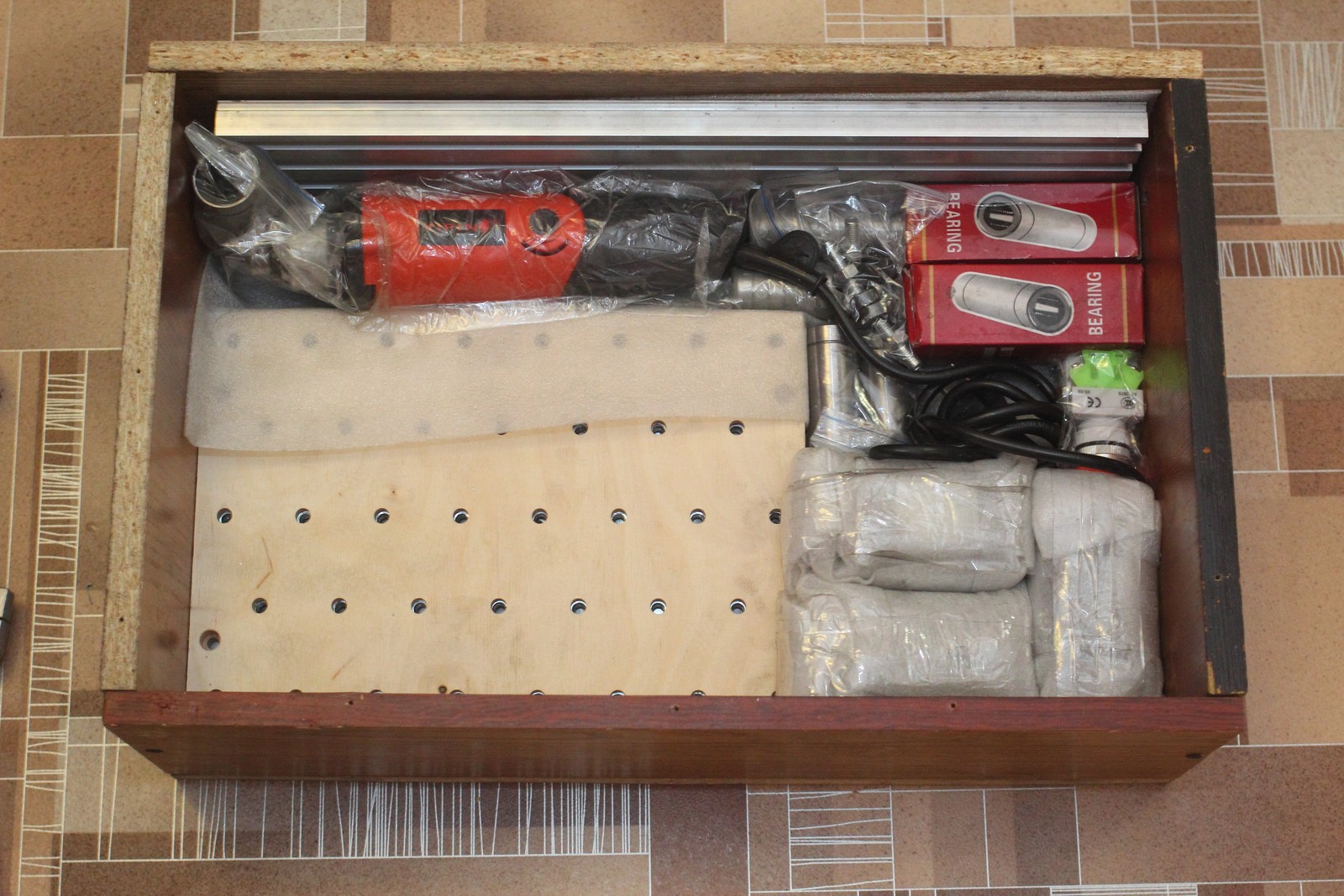

Добрый день!

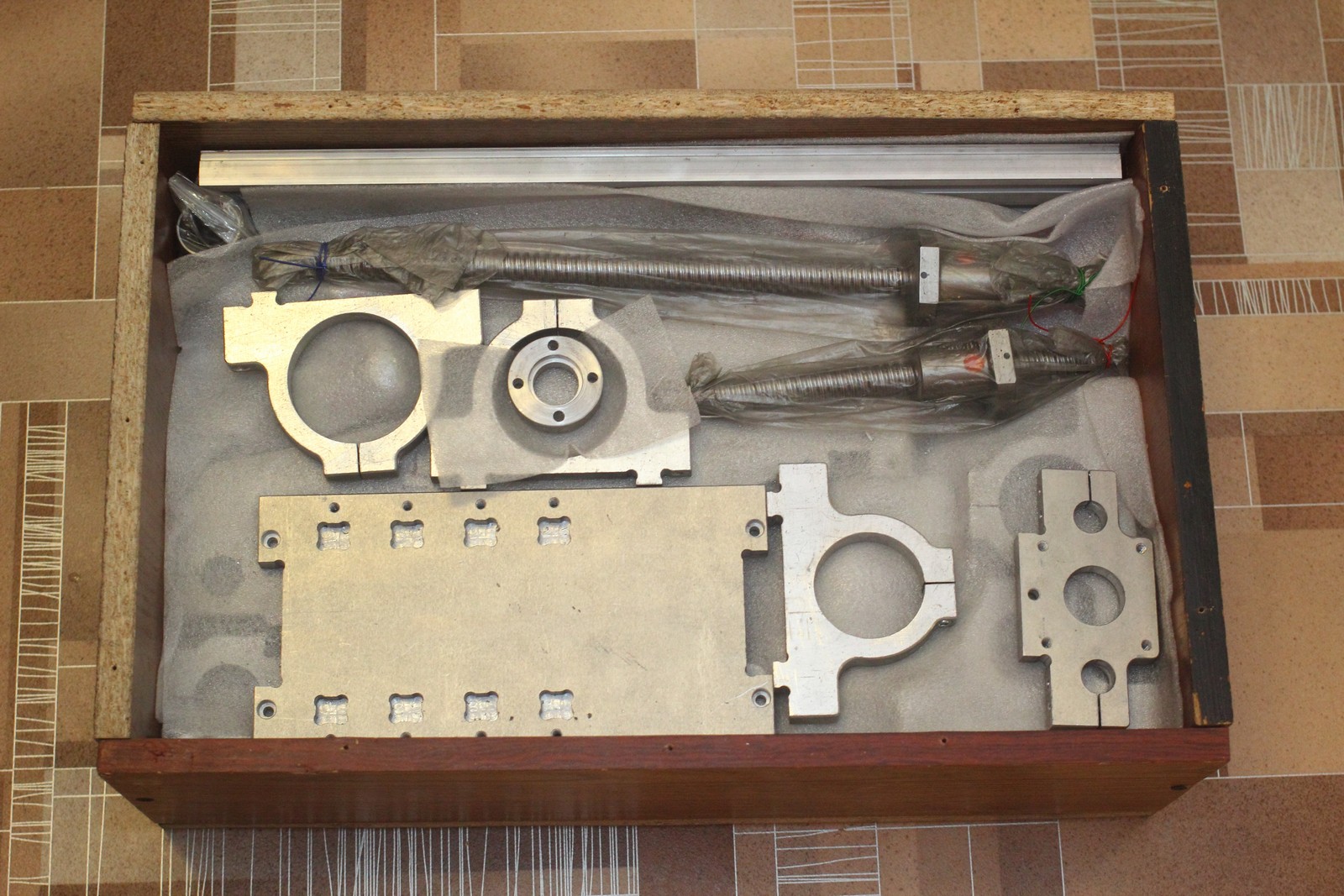

Приобрел набор для сборки станочка "Вектроник А4-12".
Мне до покупки всегда хочется увидеть по больше фотографий и видео работы изделий.
К сожалению по вектроникам пока не так много информации.
Сразу скажу это не реклама, просто хочу "помочь" определится с выбором таким же как и я.
Если у вас есть какие либо вопросы пишите с удовольствием отвечу.
Заказан набор 20.11.2014
Уведомление об отправке получил 24.01.2015
Доставили деловыми линиями из Красноярска до Томска 27.01.2015

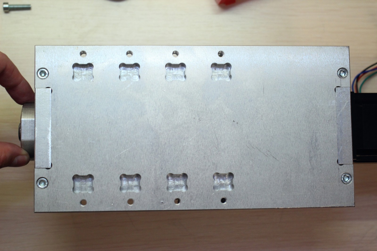

Дополнительно к указанному списку (см. скриншот) заказал две фальш-панели.
Фанера со стальными втулками, размер 210х300 - 500 р.
Алюминий 12 мм. с резьбовыми отверстиями, размер 210х300 - 1600.
И ещё два хомута под шпиндель на 65 мм.

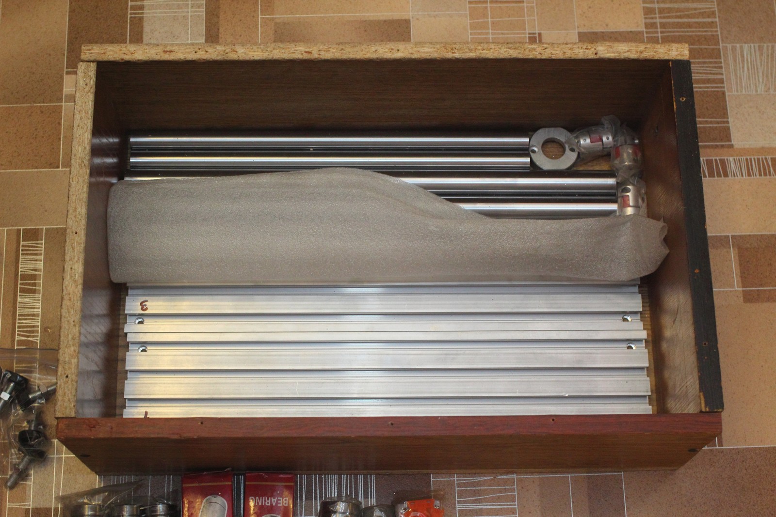

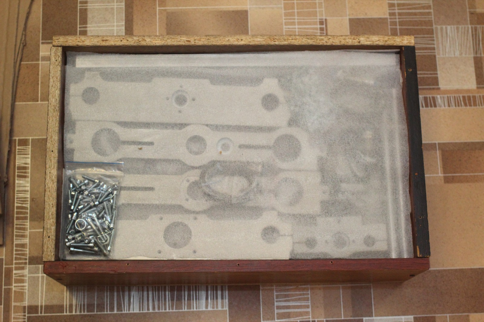

Упакован в самодельный ящик из ДСП.
Послойные фотографии:

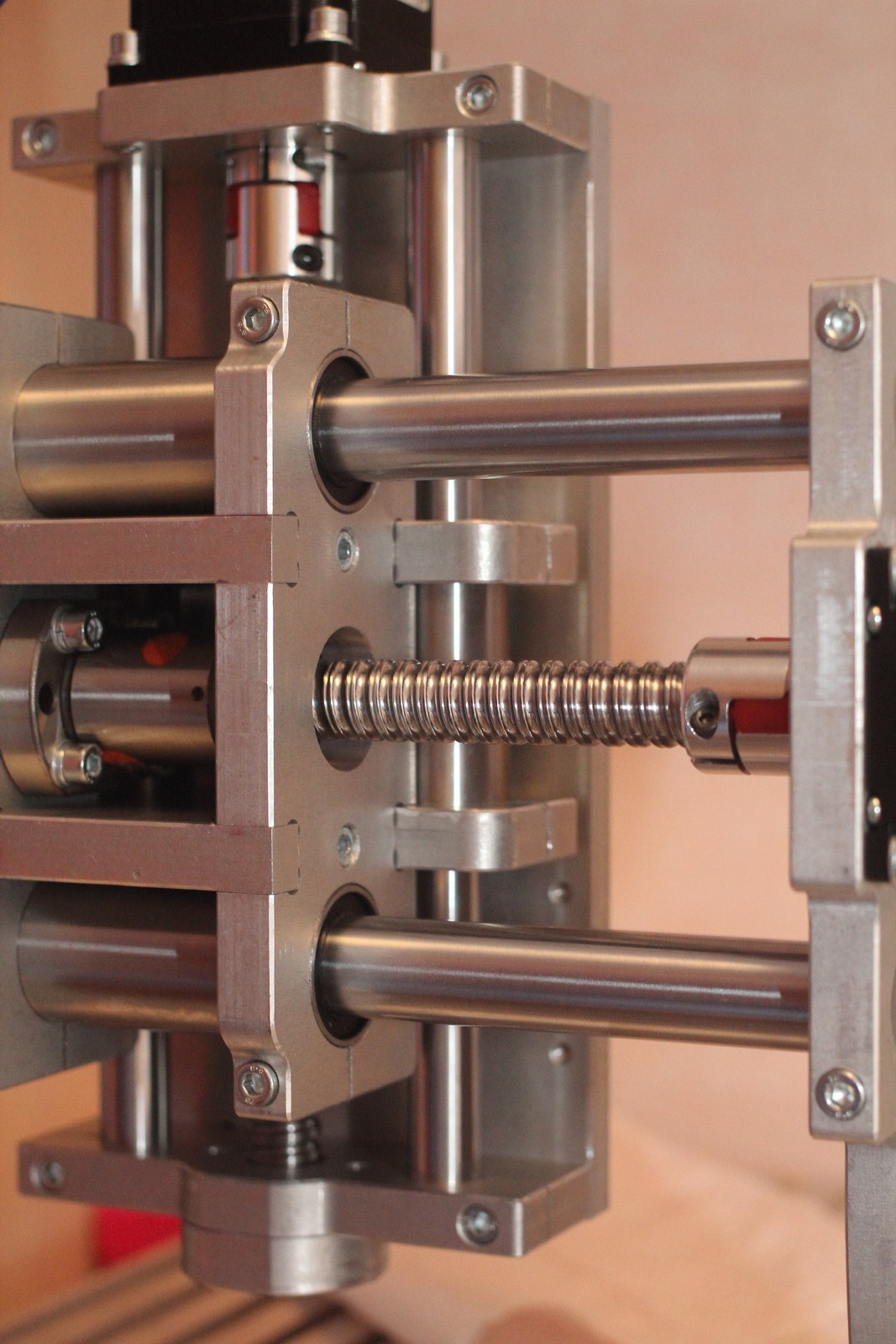

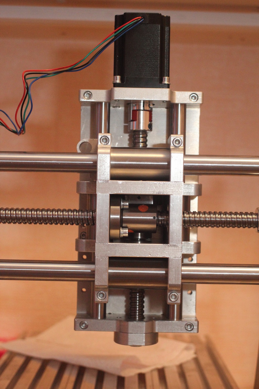

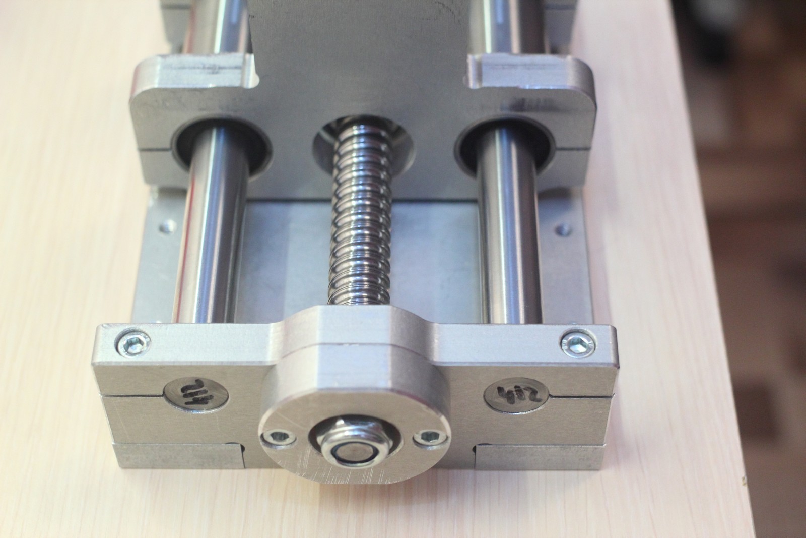

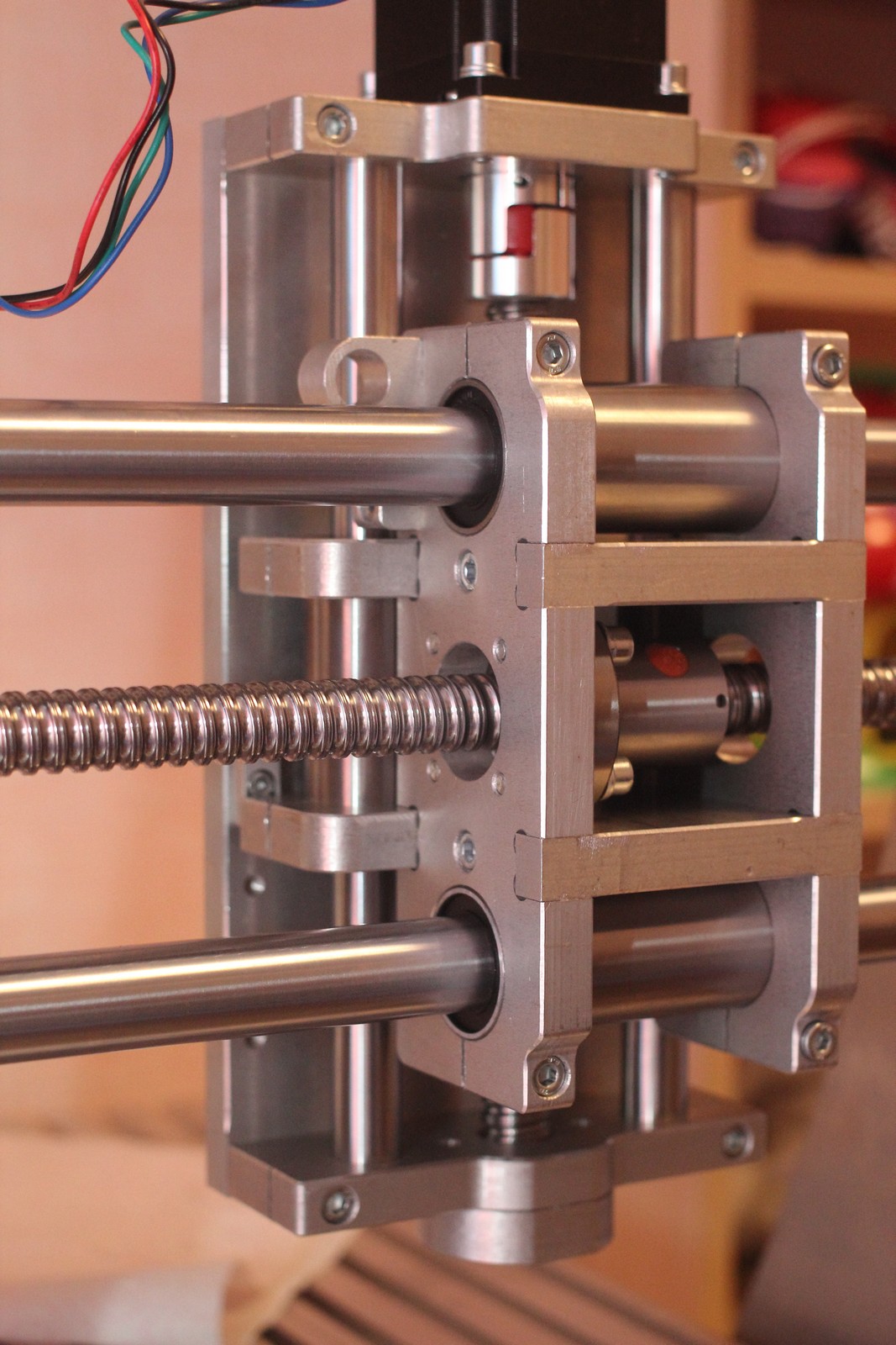

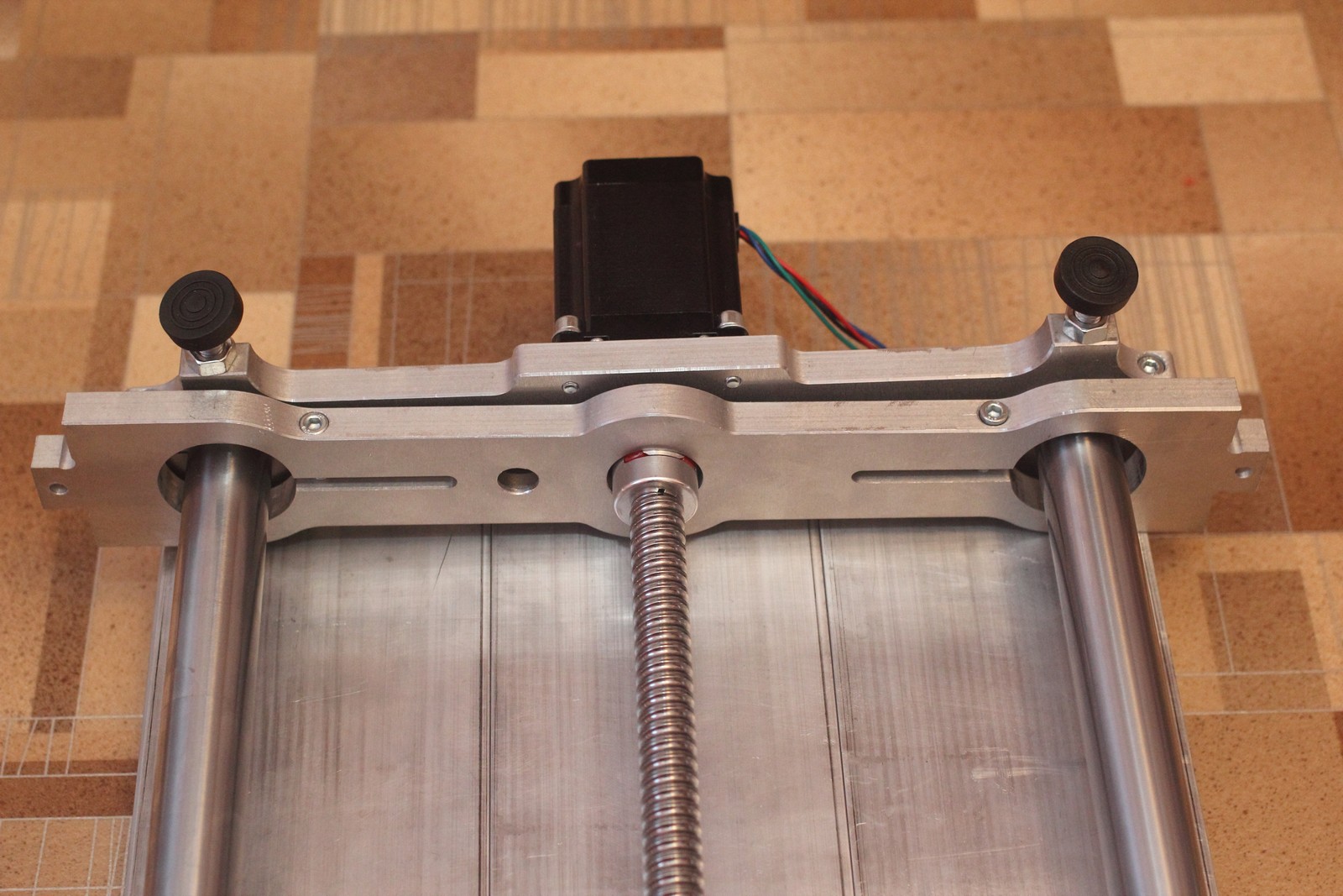

Собрал Ось Z.
Детали подошли друг к другу без проблем. Все зазоры минимальны.
При сборке немного отступил от рекомендаций автора - гайку ШВП поставил по другому.
2015-01-30-08.jpg (7916 просмотров) <a class='original' href='./download/file.php?id=41968&mode=view' target=_blank>Загрузить оригинал (284.16 КБ)</a>
2015-01-30-09.jpg (7916 просмотров) <a class='original' href='./download/file.php?id=41969&mode=view' target=_blank>Загрузить оригинал (238.8 КБ)</a>
2015-01-30-10.jpg (7916 просмотров) <a class='original' href='./download/file.php?id=41970&mode=view' target=_blank>Загрузить оригинал (229.01 КБ)</a>
2015-01-30-11.jpg (7916 просмотров) <a class='original' href='./download/file.php?id=41971&mode=view' target=_blank>Загрузить оригинал (263.75 КБ)</a>

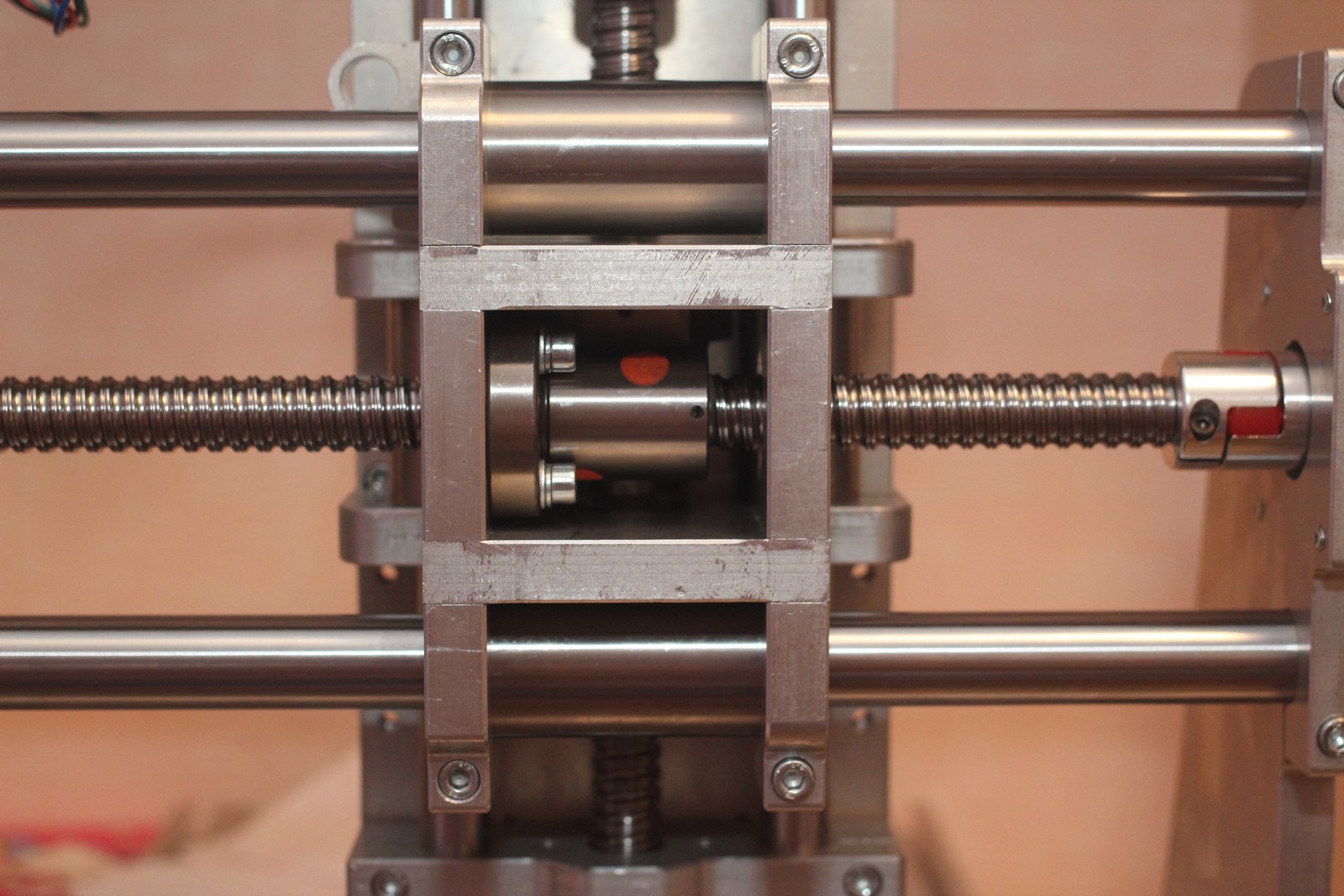

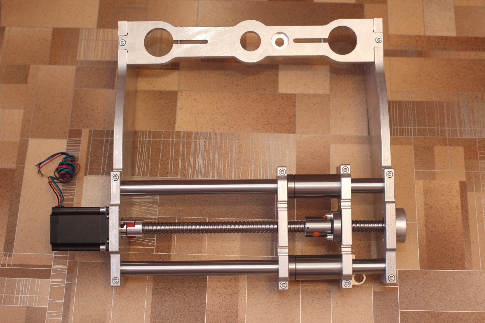

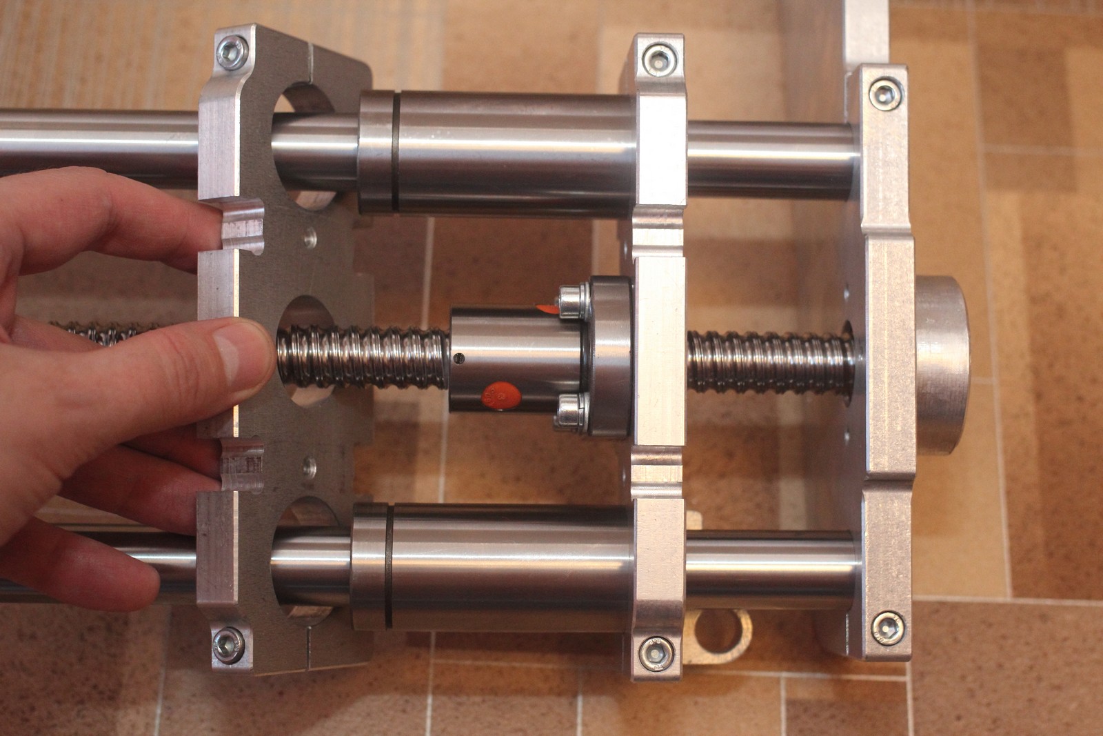

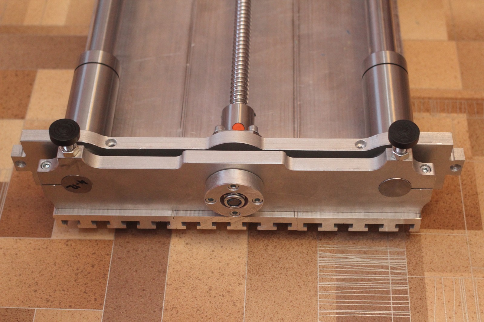

Оси X, Y собрались так же без особых проблем.
При сборке один раз ошибся.
На ШВП устанавливаются подшипники, их нужно ставить предварительно продев ШВП в соответствующее отверстие.
В противном случае придется свинчивать гайку ШПВ.
И конечно же не имея опыта у меня выпал один шарик при этом.
Почти час потратил на то, чтобы вернуть его на место :)
Фотографии данного процесса не сделал. К сожалению в этот момент у меня да же мыслей о них не было, боялся что не смогу собрать :)

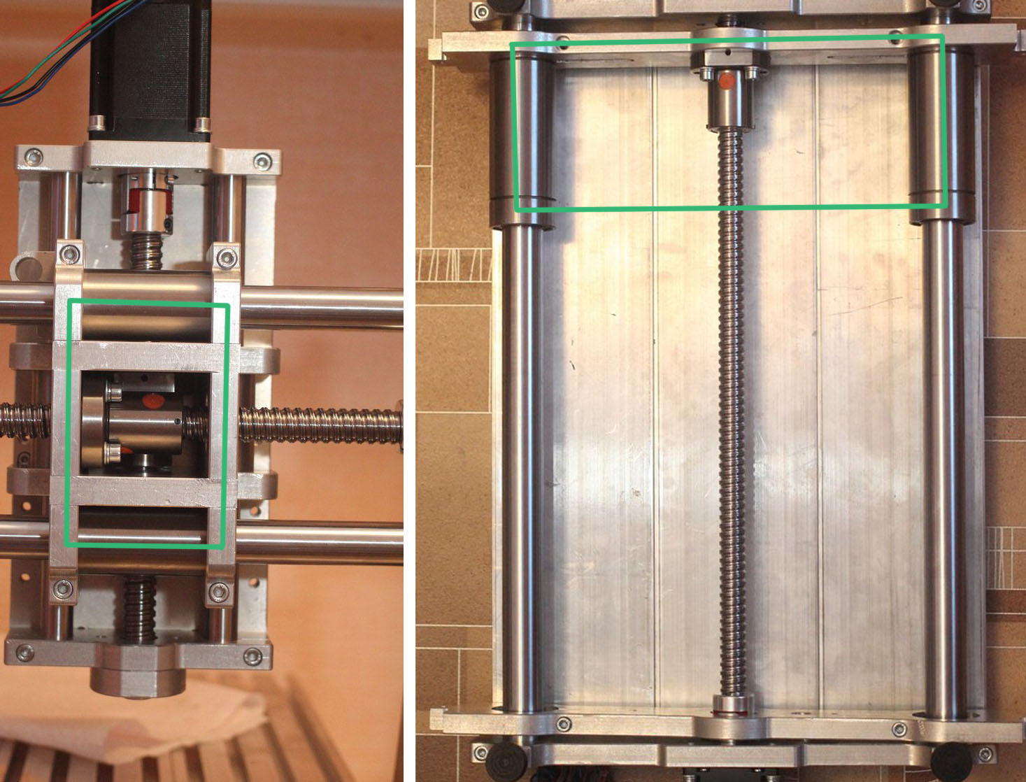

Re: Вектроник А4-12 информация, сборка
Не нравится то, что на направляющих по одной втулке.
А как, вообще, втулки ШВП не люфтят?

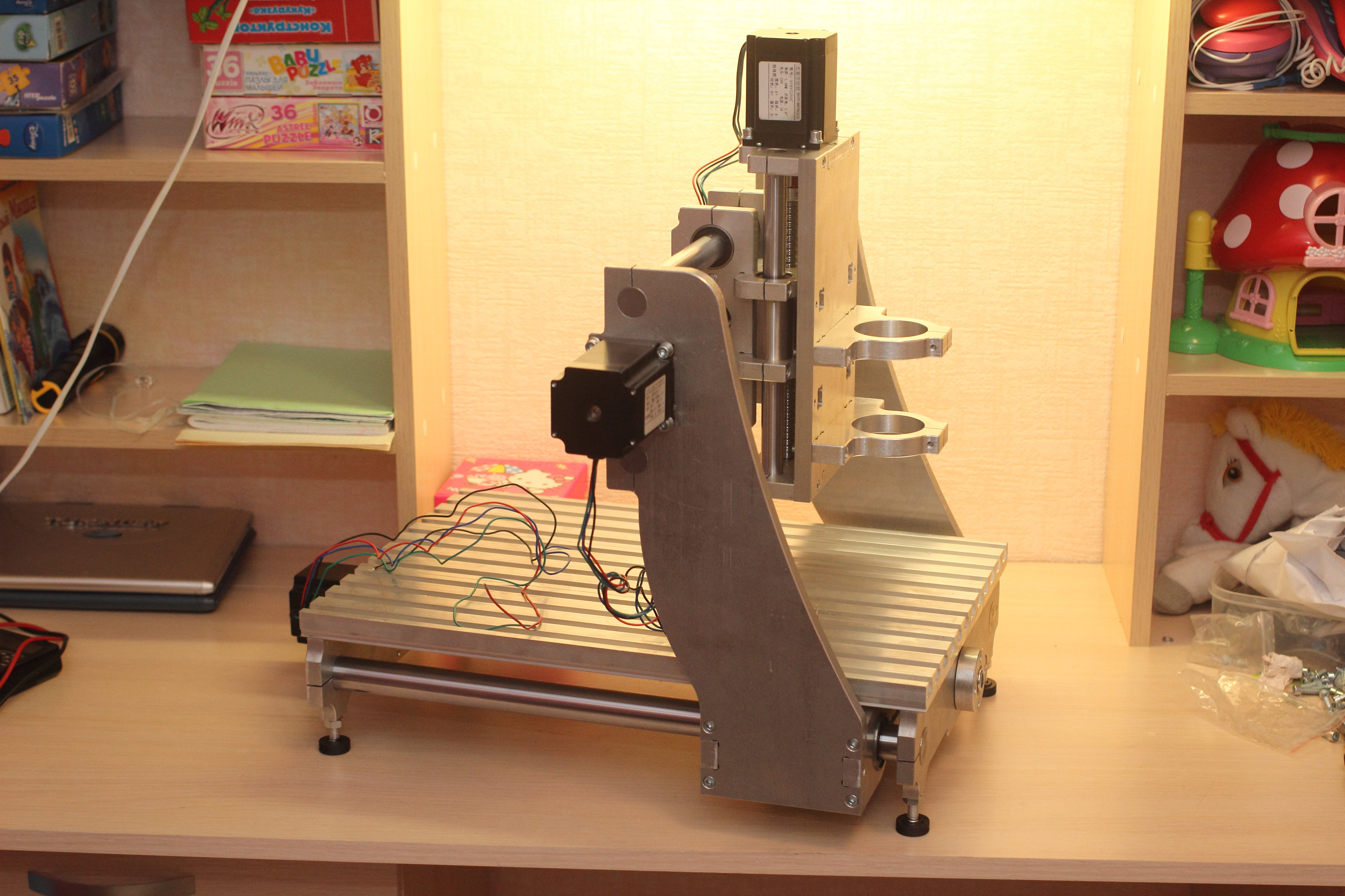

Ошибся с установкой, вроде делал не торопясь и внимательно :)
Вот такое более привычное расположение двигателя:

Заметных руками люфтов вроде нет.
После китайца на первый взгляд очень сурово выглядит :)
Сообщение vektron »
michael-yurov писал(а):Не нравится то, что на направляющих по одной втулке.
Втулки удлиненные, LUU серии, если ставить две, но короткие, нарушается целостность периметра элемента и падает жесткость, получается шаткая конструкция, уже проверено, отказались от такой конструкции.
2015-01-31-11.jpg (7830 просмотров) <a class='original' href='./download/file.php?id=42020&mode=view' target=_blank>Загрузить оригинал (271.5 КБ)</a>
vektron писал(а):Втулки удлиненные, LUU серии,
Это понятно, но рабочая часть у них заметно короче полной длины, это неприятно.
vektron писал(а):если ставить две, но короткие, нарушается целостность периметра элемента и падает жесткость, получается шаткая конструкция, уже проверено.
Об этом я что-то не подумал.
Действительно, конструкция продумана очень глубоко, это нравится, приятно смотреть на грамотную конструкцию.
vektron писал(а):Втулки удлиненные, LUU серии, если ставить две, но короткие, нарушается целостность периметра элемента и падает жесткость, получается шаткая конструкция, уже проверено, отказались от такой конструкции.
Проблема решается двумя или четырьма дюралевыми "перемычками" паралельно валам/втулкам.
Andy52280
Сообщения: 811
Репутация: 188
Откуда: Тульская область
Сообщение Andy52280 »
На А4 таких перемычек видимо нет, а на А3 есть. Но это для увеличения жесткости при увеличении размера прогона.

Сообщение ZiB »

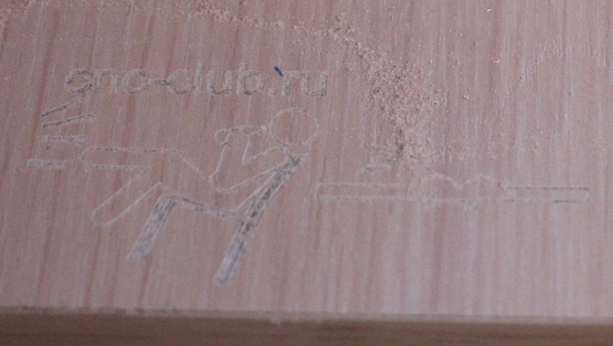

"Первая стружка"

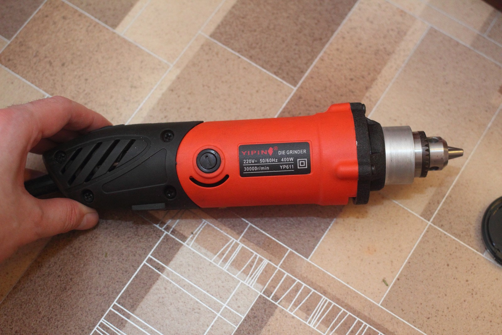

Подключил электронику от старого ЧПУ (http://ziblog.ru/2014/08/09/priehal-stanochek.html)

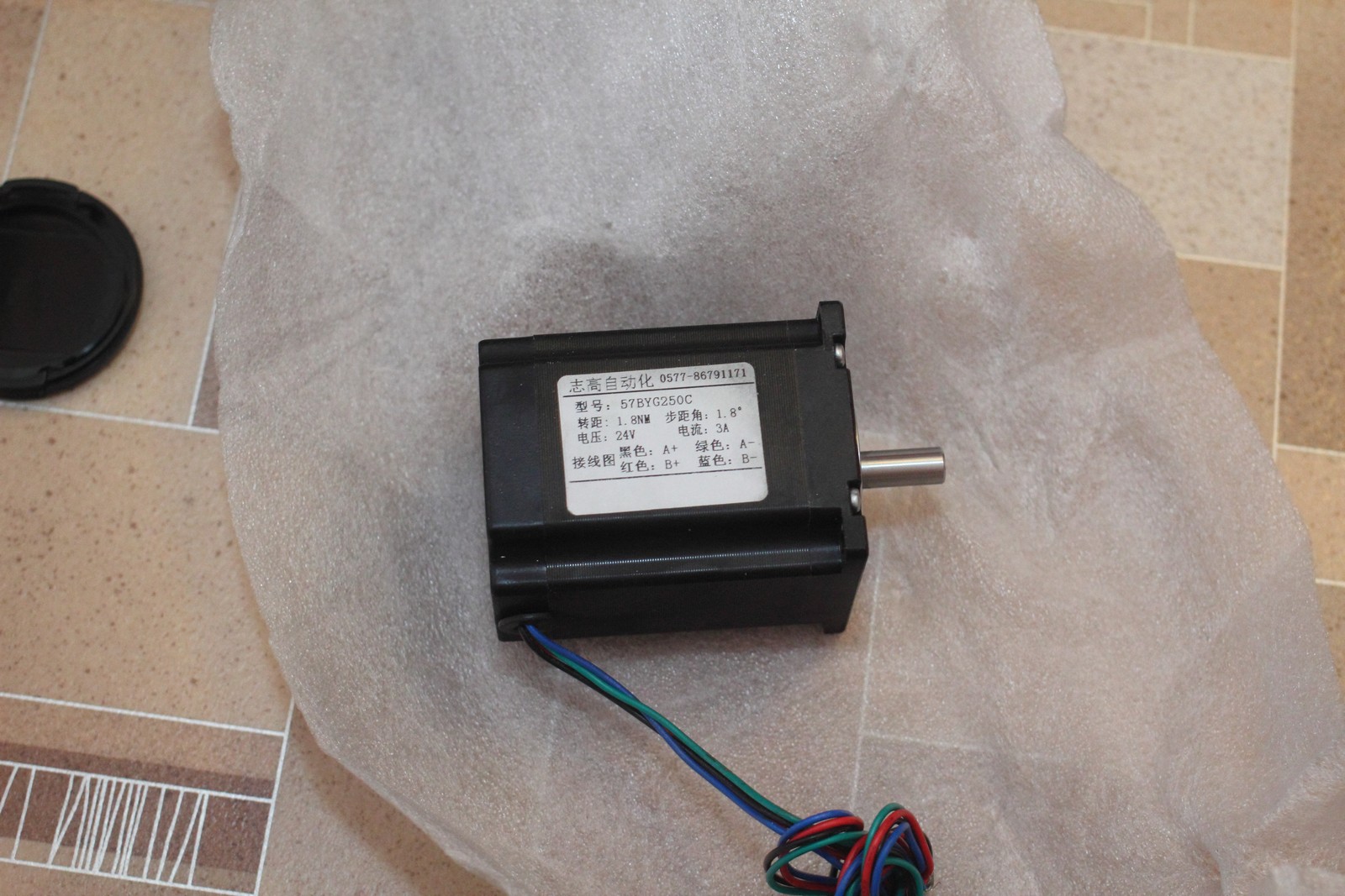

Установил шпиндель который купил у Наиля.
Гравер конический 0,2 мм.
Управление Planet CNC.
Больших биений не заметил, однако для меня шумноват. Я первый раз работаю с подобной техникой и по правде сказать думал он значительно тише.
Забыл сказать это были минимальные обороты.
https://www.youtube.com/watch?v=Pea2eX0uwmo
Ещё получилась странная штука:
По оси Y промежуток для движения 415 мм, габариты несущей 112 мм
Получается ход 303 мм, плюс запас по два мм с каждой стороны получаем 298-299 мм.
А вот по оси X промежуток 335 мм, габариты несущей 125 мм, получаем ровно 210 мм без запаса,
если плюс по два мм запас получаю 205-206 мм.
Получается меньше чем А4 на 5 мм, это так и должно быть?
На мой взгляд это не корректно.

Не надо разделять!Всунули в нее вал движка,ослабили винт со стороны ШВП,вытащили ШД с муфтой на валу.Зажимайте муфту на валу, вставляйте ШД обратно,затягивайте второй винт муфты,и усё.
ZiB
Сообщения: 51
Зарегистрирован: 11 окт 2013, 12:48
Репутация: 23
Откуда: Томск
Сообщение ZiB »
Я же говорю, что просто так её на ШВП не установить, нужно очень большое усилие.
Во всяком случае у меня так. Свободно снять и установить её на вал ШВП ни как не получается.

Спасибо большое за фотоотчет, всё очень красиво и качественно ( я про станок ). Свой ожидаю на этой неделе, на ваш глянул - понял, надо было тоже с концевиками сразу заказывать( заказал без них, буду не индуктивные ставить),ещё раз убедился в правильности выбора, на мой взгляд - самый народный станок ( лично моё мнение, если бы не курс рубля, думаю многие бы согласились со мной ).
