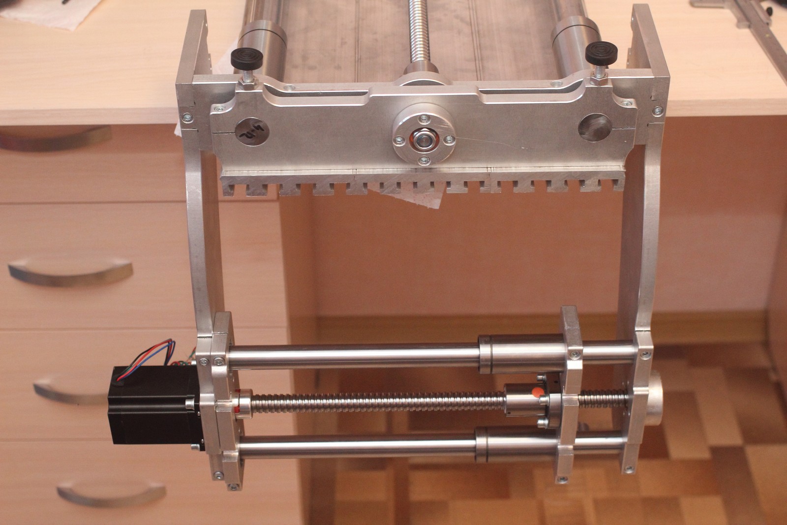

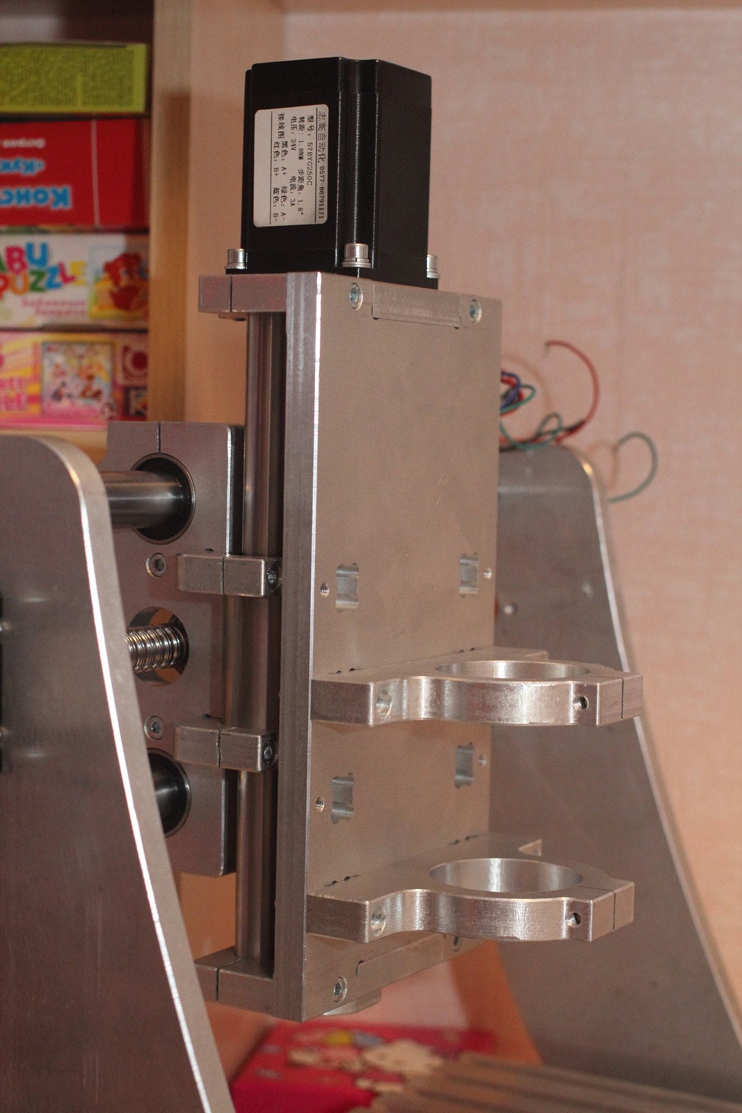

Собрал Ось Z.
Детали подошли друг к другу без проблем. Все зазоры минимальны.
При сборке немного отступил от рекомендаций автора - гайку ШВП поставил по другому.
2015-01-30-08.jpg (7908 просмотров) <a class='original' href='./download/file.php?id=41968&sid=ee37f9a3c3279690b3de85b4d2600202&mode=view' target=_blank>Загрузить оригинал (284.16 КБ)</a>
2015-01-30-09.jpg (7908 просмотров) <a class='original' href='./download/file.php?id=41969&sid=ee37f9a3c3279690b3de85b4d2600202&mode=view' target=_blank>Загрузить оригинал (238.8 КБ)</a>
2015-01-30-10.jpg (7908 просмотров) <a class='original' href='./download/file.php?id=41970&sid=ee37f9a3c3279690b3de85b4d2600202&mode=view' target=_blank>Загрузить оригинал (229.01 КБ)</a>
2015-01-30-11.jpg (7908 просмотров) <a class='original' href='./download/file.php?id=41971&sid=ee37f9a3c3279690b3de85b4d2600202&mode=view' target=_blank>Загрузить оригинал (263.75 КБ)</a>

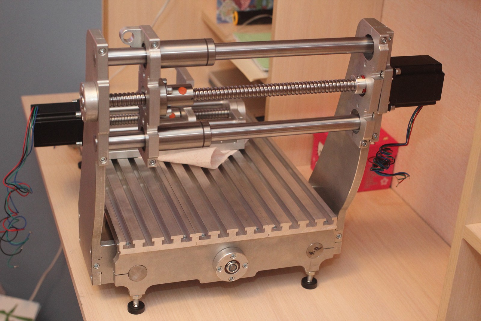

Оси X, Y собрались так же без особых проблем.
При сборке один раз ошибся.
На ШВП устанавливаются подшипники, их нужно ставить предварительно продев ШВП в соответствующее отверстие.
В противном случае придется свинчивать гайку ШПВ.
И конечно же не имея опыта у меня выпал один шарик при этом.
Почти час потратил на то, чтобы вернуть его на место :)

Re: Вектроник А4-12 информация, сборка
Не нравится то, что на направляющих по одной втулке.
А как, вообще, втулки ШВП не люфтят?
Сообщение ZiB »
Ошибся с установкой, вроде делал не торопясь и внимательно :)
Вот такое более привычное расположение двигателя:
Сообщение ZiB »
Заметных руками люфтов вроде нет.
После китайца на первый взгляд очень сурово выглядит :)
На сегодня всё, завтра попробую электронику с китайца снять и попробовать в движении его.
Сообщение vektron »
michael-yurov писал(а):Не нравится то, что на направляющих по одной втулке.
Втулки удлиненные, LUU серии, если ставить две, но короткие, нарушается целостность периметра элемента и падает жесткость, получается шаткая конструкция, уже проверено, отказались от такой конструкции.
2015-01-31-11.jpg (7822 просмотра) <a class='original' href='./download/file.php?id=42020&sid=ee37f9a3c3279690b3de85b4d2600202&mode=view' target=_blank>Загрузить оригинал (271.5 КБ)</a>
vektron писал(а):Втулки удлиненные, LUU серии,
Это понятно, но рабочая часть у них заметно короче полной длины, это неприятно.
vektron писал(а):если ставить две, но короткие, нарушается целостность периметра элемента и падает жесткость, получается шаткая конструкция, уже проверено.
Об этом я что-то не подумал.
Действительно, конструкция продумана очень глубоко, это нравится, приятно смотреть на грамотную конструкцию.
Сообщение ZiB »
"Первая стружка"
Подключил электронику от старого ЧПУ (http://ziblog.ru/2014/08/09/priehal-stanochek.html)
Установил шпиндель который купил у Наиля.
Гравер конический 0,2 мм.
Управление Planet CNC.
Больших биений не заметил, однако для меня шумноват. Я первый раз работаю с подобной техникой и по правде сказать думал он значительно тише.
Забыл сказать это были минимальные обороты.
