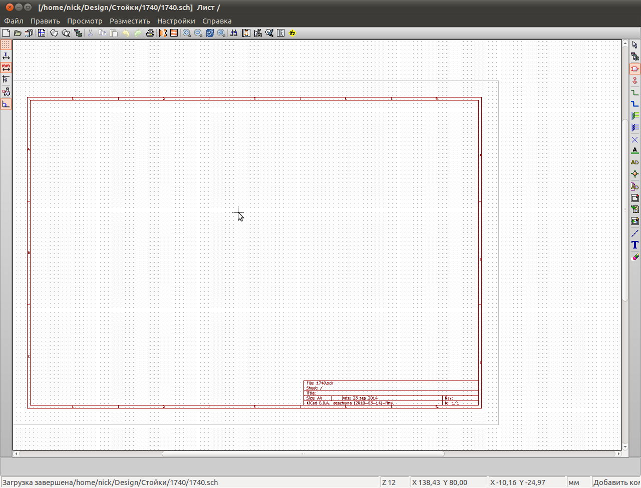

хммм... у меня кикад другой версии, куда тут жать для "Жмём кнопку для генерации списка соединений."?
Снимок-[-home-nick-Design-Стойки-1740-1740.sch]  Лист -.png (3209 просмотров) <a class='original' href='./download/file.php?id=33662&sid=f4dcfaf6a5ee623daaf01845a83d8f0e&mode=view' target=_blank>Загрузить оригинал (65.75 КБ)</a>

у меня старая версия kicad - немного другой интерфейс - с первой попытки не удалось все проделать...
