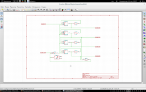

Вот зацените какая забавная штучка случайно получилась.
Нам потребуется: пакет KiCAD, библиотека HAL-компонентов (прилагается), конвертор из формата KiCAD в HAL (прилагается).

0. Рисуем логическую схему используя библиотеку HAL-компонентов.

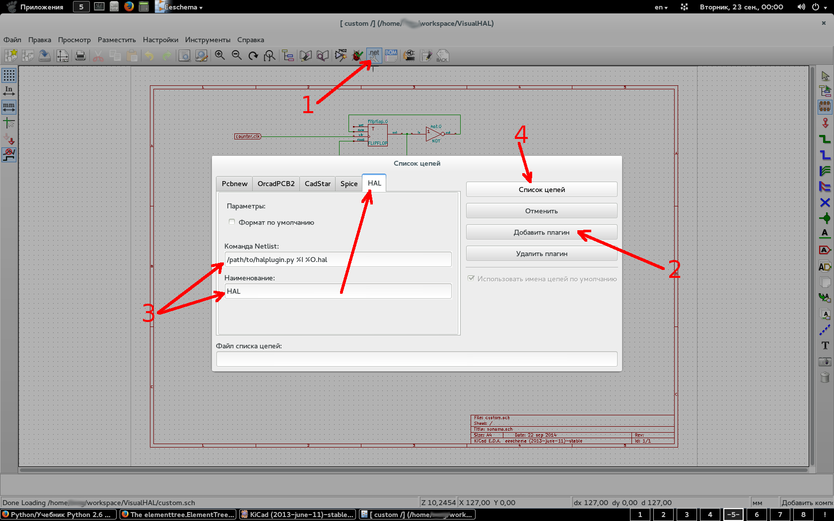

1. Жмём кнопку для генерации списка соединений.
2. В появившемся окошке жмём кнопку "Добавить плагин".
3. Заполняем путь к скрипту с аргументами, путь пишете свой, все остальные буковки в точности как на картинке (/path/to/halplugin.py %I %O.hal). Наименование - это то, как будет называться новая вкладка в генераторе соединений.
4. Далее выбираем новую вкладку и жмём кнопку "Список цепей". Оно спросит имя файла (без расширения) и в каталоге проекта создаст файл с расширением .hal соотв. содержания.

Вот конкретно по этой схеме - мне несколько секунд спросонья хватило, чтобы понять, что на схеме счетчик на основе сдвигового регистра из D-триггеров.
А через пару минут - почему этот счетчик не будет работать :)
По текстовому описанию потребовалось бы гораздо больше времени.

Сергей Саныч писал(а):А через пару минут - почему этот счетчик не будет работать :)
Это в некотором роде специально сделано... :)

UAVpilot писал(а): с аргументами, путь пишете свой, все остальные буковки в точности как на картинке
Низкое разрешение картинки, не видно аргументов(((((
Какие аргументы там у плагина?
