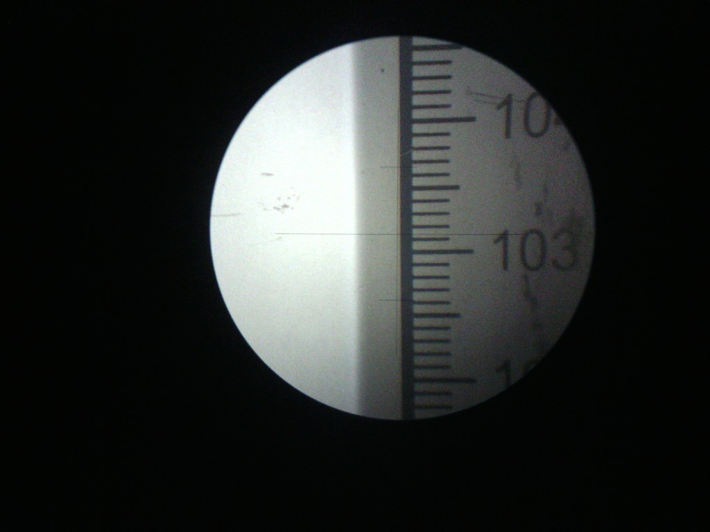

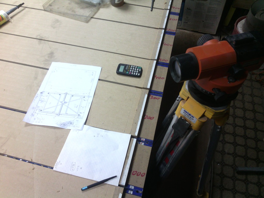

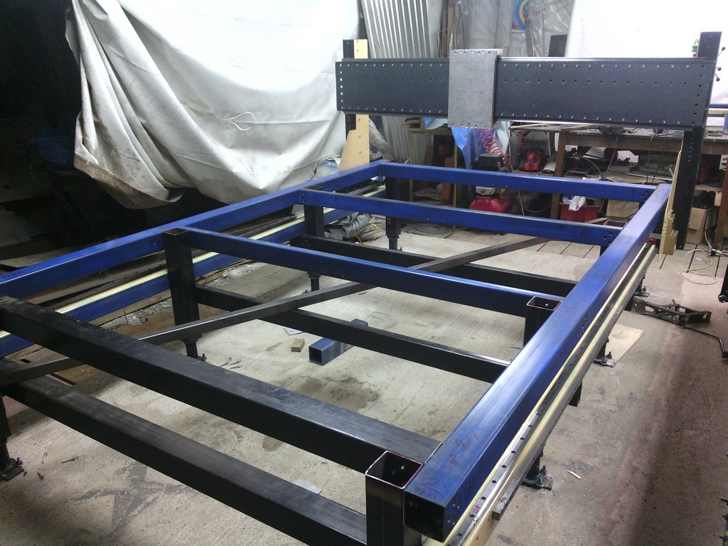

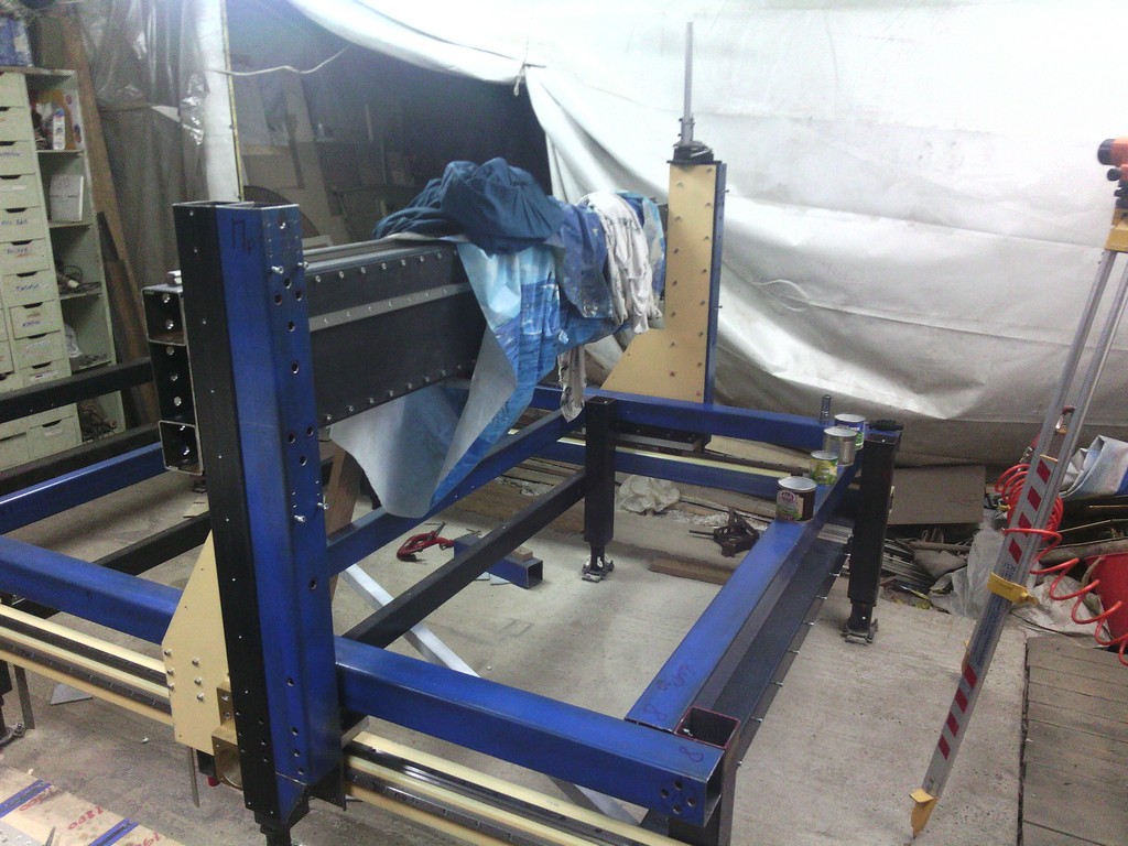

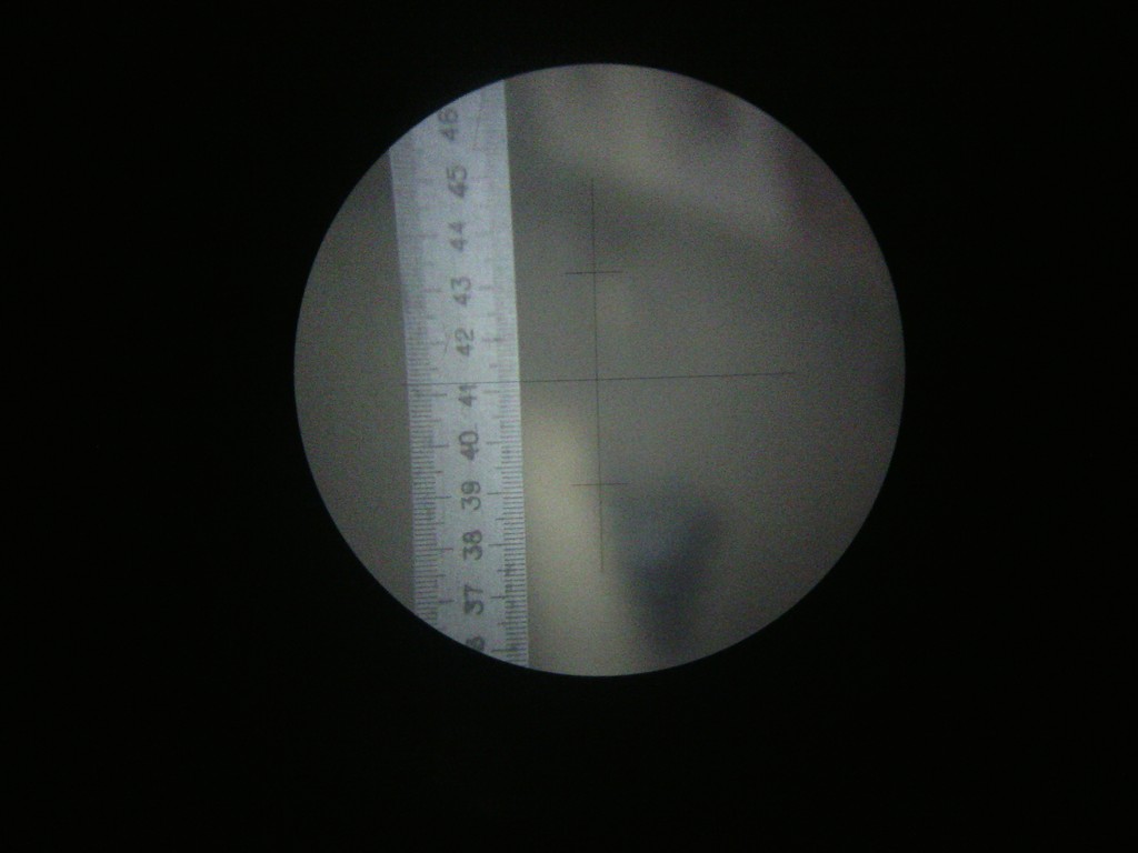

Сообщение master_70 »
http://cnc-club.ru/foru

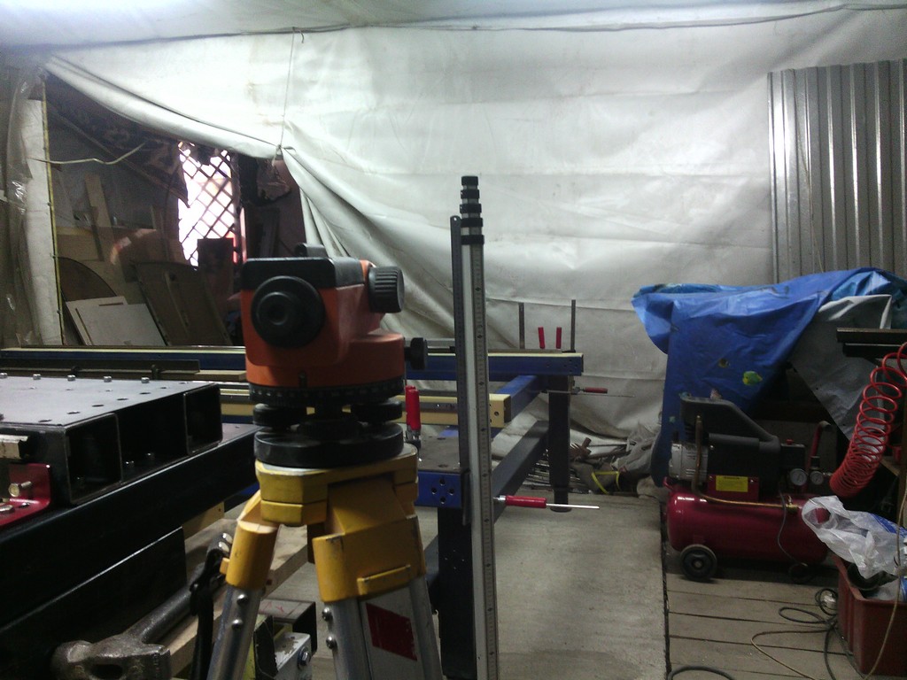

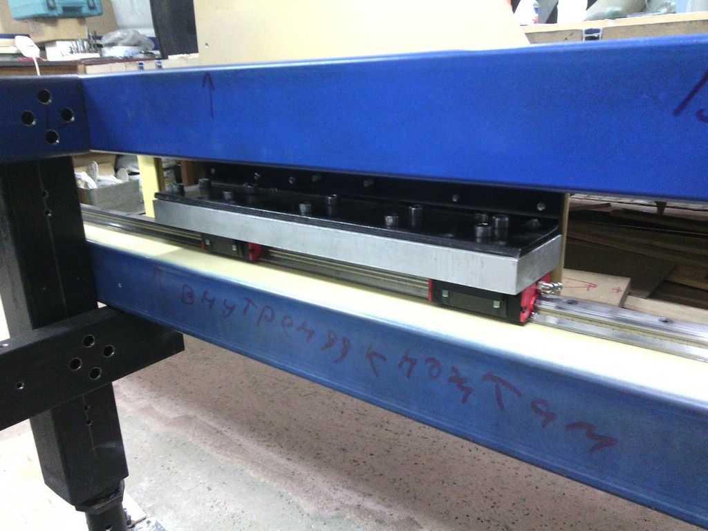

Thunder писал(а):master_70: почему вы не равняли? Суть ведь рельс, чтоб они ровные в отличие от проката, а ваш 100 килограмовый портал отутюжит рельсы так, что они станут такой же формы как и рама.
для этого нет ни ни условий не технических вохзможностей ни средств. очень очень скромный бюджет . и так вылез за пределы бюджета.
и еще надо переделать Z каретку на профильные рельсы . тоже буду лить . и уже фрезировать на новом станке.
а под рельс я выравнивал при помощи щлифмашинки и стеклошпата
http://cnc-club.ru/forum/viewtopic.php? ... 80#p118312

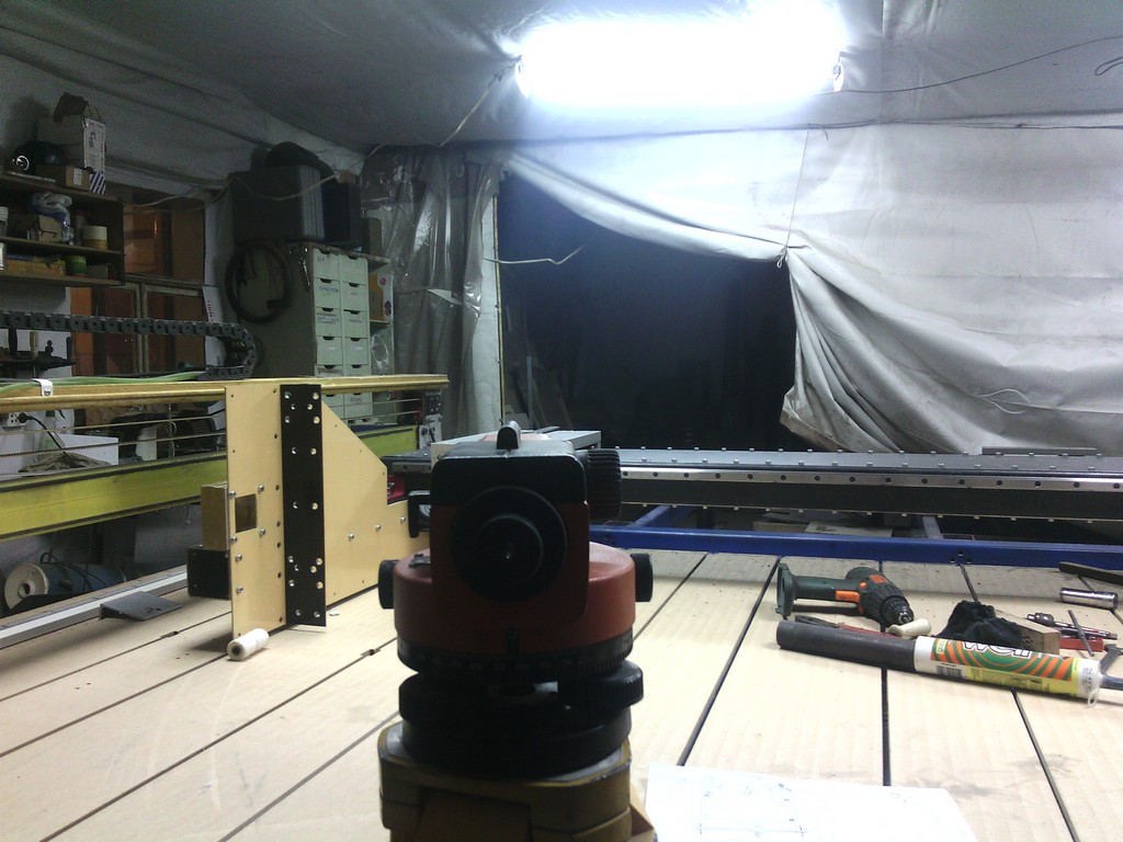

а сегодня сделал приблизительное выравнивание , так сказать пристрелочное
с точностью +\- 0.5 мм. по нивелиру

sergey27rus
Сообщения: 1129
Репутация: 730
Сообщение sergey27rus »
Опоры (ножки ), сильно :good:

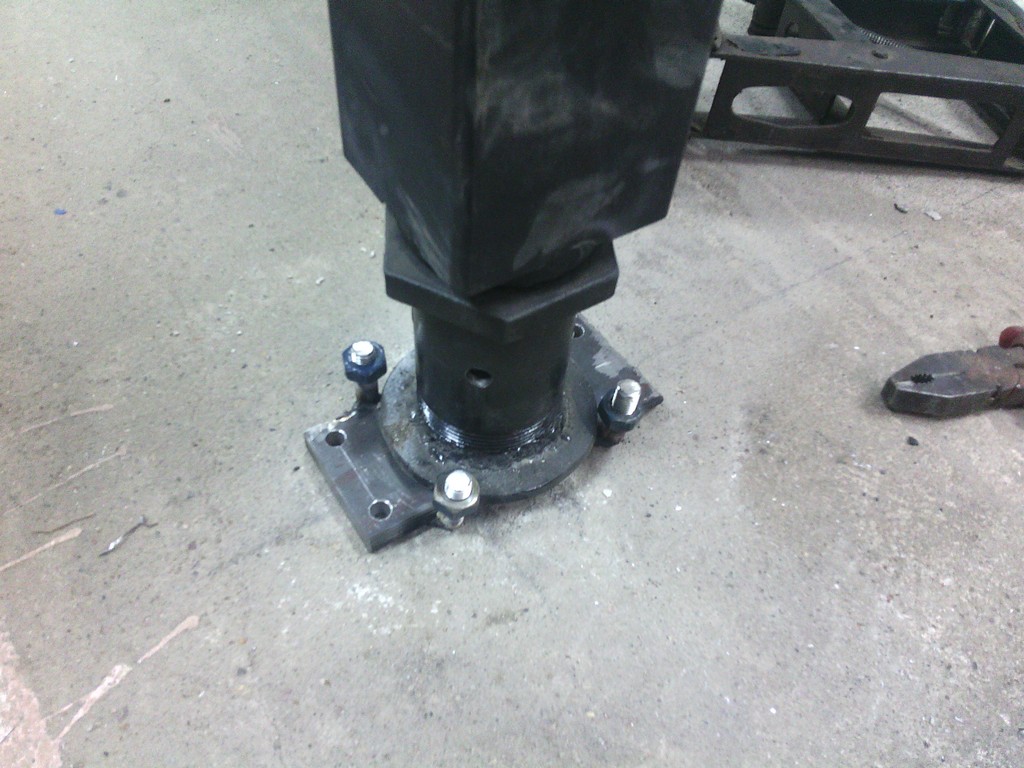

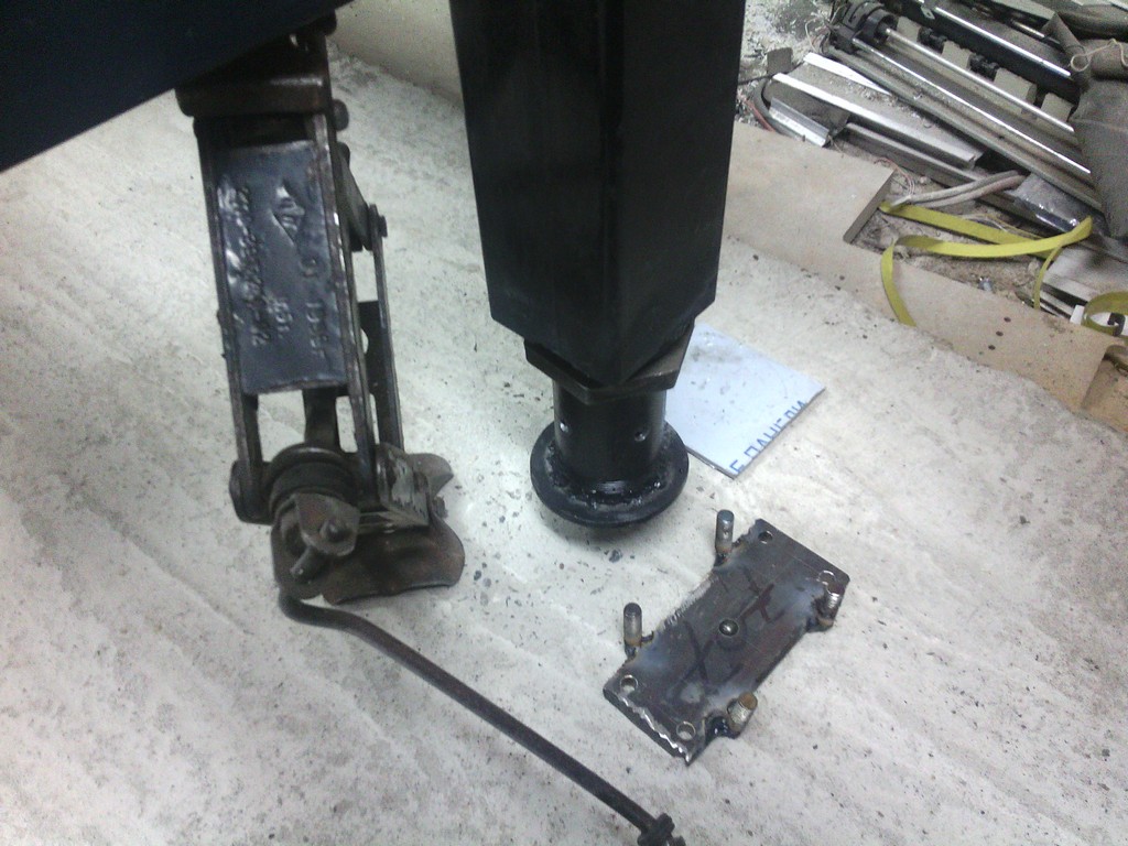

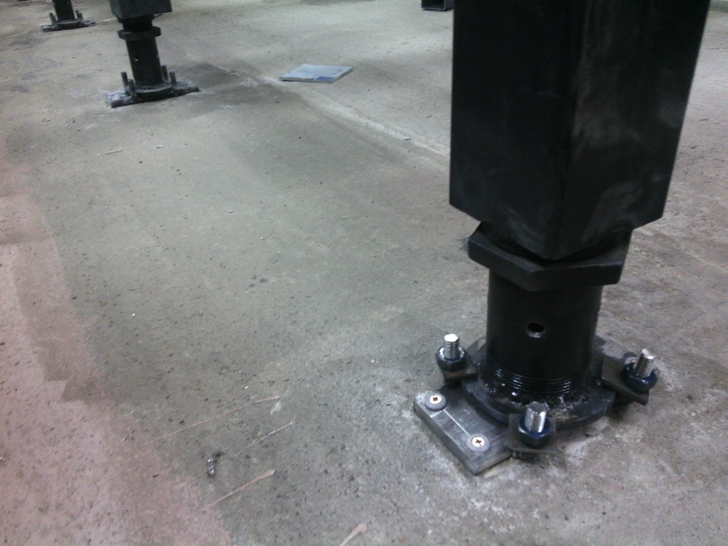

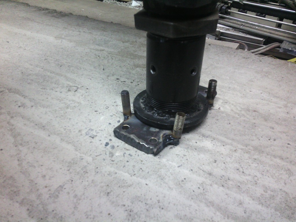

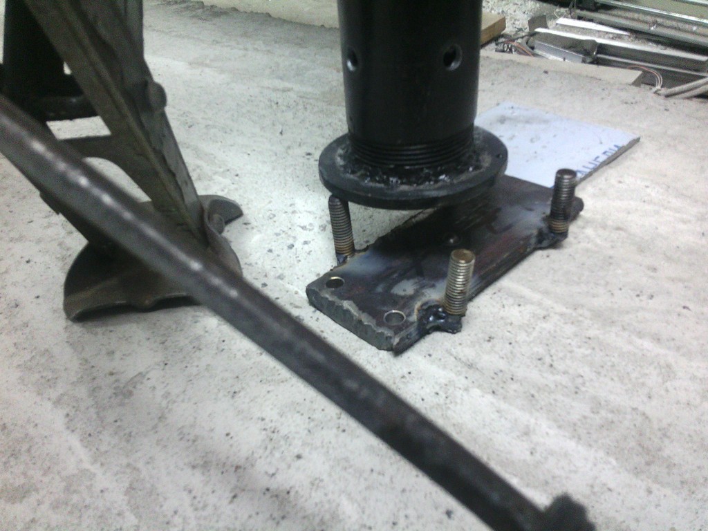

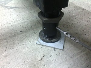

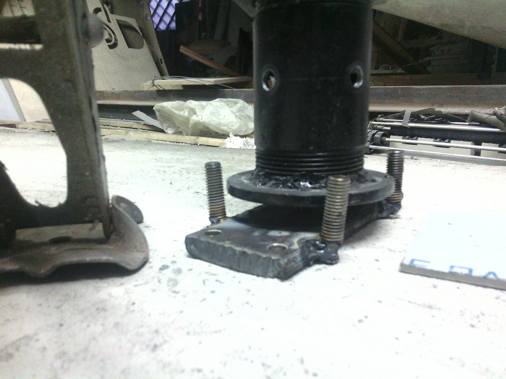

потратил пару дней на подлошки под ношки .
день думал ,день делал..
подложки под ножки .JPG (3704 просмотра) <a class='original' href='./download/file.php?id=28225&mode=view' target=_blank>Загрузить оригинал (126.78 КБ)</a>
IMG_20140514_201546.jpg (3706 просмотров) <a class='original' href='./download/file.php?id=28216&mode=view' target=_blank>Загрузить оригинал (236.28 КБ)</a>
IMG_20140514_201555.jpg (3706 просмотров) <a class='original' href='./download/file.php?id=28217&mode=view' target=_blank>Загрузить оригинал (194.59 КБ)</a>
IMG_20140514_205550.jpg (3706 просмотров) <a class='original' href='./download/file.php?id=28218&mode=view' target=_blank>Загрузить оригинал (212.79 КБ)</a>
IMG_20140514_205600.jpg (3706 просмотров) <a class='original' href='./download/file.php?id=28219&mode=view' target=_blank>Загрузить оригинал (193.71 КБ)</a>
IMG_20140514_205614.jpg (3706 просмотров) <a class='original' href='./download/file.php?id=28220&mode=view' target=_blank>Загрузить оригинал (182.21 КБ)</a>
IMG_20140514_205632.jpg (3706 просмотров) <a class='original' href='./download/file.php?id=28221&mode=view' target=_blank>Загрузить оригинал (187.72 КБ)</a>
IMG_20140514_232607.jpg (3706 просмотров) <a class='original' href='./download/file.php?id=28222&mode=view' target=_blank>Загрузить оригинал (251.35 КБ)</a>
IMG_20140514_232614.jpg (3706 просмотров) <a class='original' href='./download/file.php?id=28223&mode=view' target=_blank>Загрузить оригинал (174.39 КБ)</a>
достал все железяки какие были и перекладывал пока не придумал . сделал из того что нашел у себя.

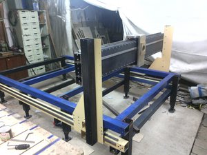

master_70
Сообщения: 1922
Репутация: 317
Откуда: Московская_обл

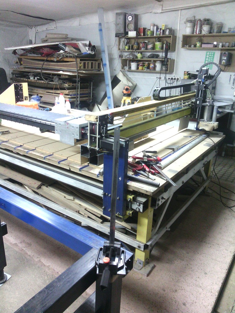

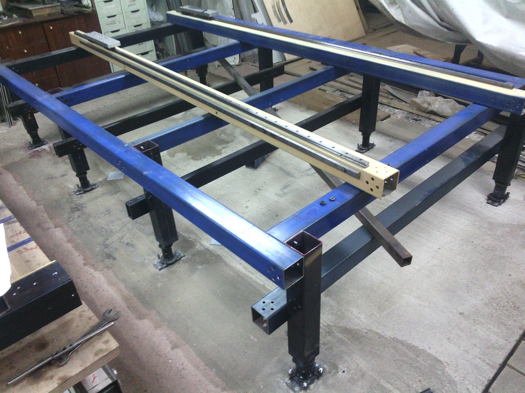

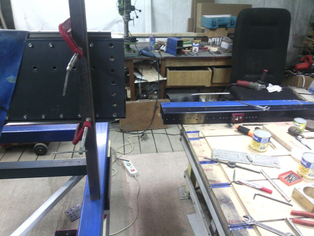

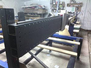

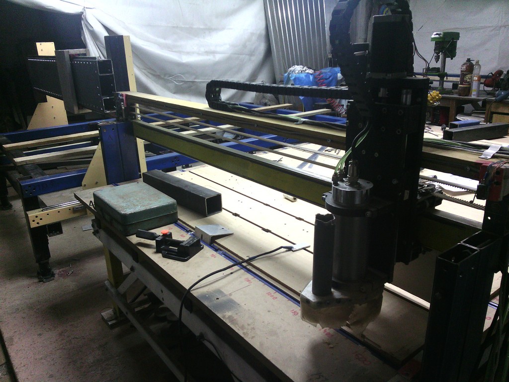

вот уже пробно поставил портал на раму. еще парураз все разберу чтоб подогнать , подрезать подточить . и тд , чотб потом собрать и достроить окончательно.
IMG_20140515_230020.jpg (3629 просмотров) <a class='original' href='./download/file.php?id=28256&mode=view' target=_blank>Загрузить оригинал (248.27 КБ)</a>
IMG_20140515_230051.jpg (3629 просмотров) <a class='original' href='./download/file.php?id=28257&mode=view' target=_blank>Загрузить оригинал (198.81 КБ)</a>
IMG_20140515_230128.jpg (3629 просмотров) <a class='original' href='./download/file.php?id=28258&mode=view' target=_blank>Загрузить оригинал (215.48 КБ)</a>
IMG_20140515_232046.jpg (3629 просмотров) <a class='original' href='./download/file.php?id=28259&mode=view' target=_blank>Загрузить оригинал (235.97 КБ)</a>
IMG_20140515_233009.jpg (3629 просмотров) <a class='original' href='./download/file.php?id=28260&mode=view' target=_blank>Загрузить оригинал (220.09 КБ)</a>
IMG_20140515_233022.jpg (3629 просмотров) <a class='original' href='./download/file.php?id=28261&mode=view' target=_blank>Загрузить оригинал (240.05 КБ)</a>
http://www.zavetrom.ru
sergey27rus
Сообщения: 1129
Репутация: 730
А Вы пробовали один край портала например остановить(зафиксировать), а второй подвигать, на сколько отойдет/сдвинет в мм?
master_70
Сообщения: 1922
Репутация: 317
sergey27rus писал(а):А Вы пробовали один край портала например остановить(зафиксировать), а второй подвигать, на сколько отойдет/сдвинет в мм?
так и делаетсЯ
одна сторона уже затянута
вторая свободно ходит
правда надо немного подрезать1 трубу и пару отверстий расточитть
а портал поставил еще чтоб стол станка освободить . надо заказик вырезать.

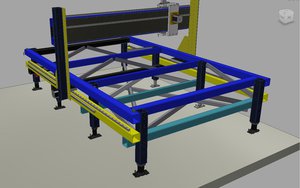

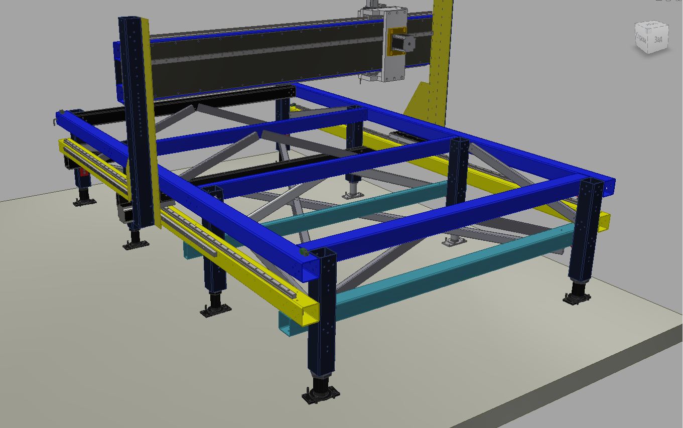

внес в проект небольшую правку
добовляю несколько деталей . они служать дополнительной жескостью , + держатель кабельканала + кожух.

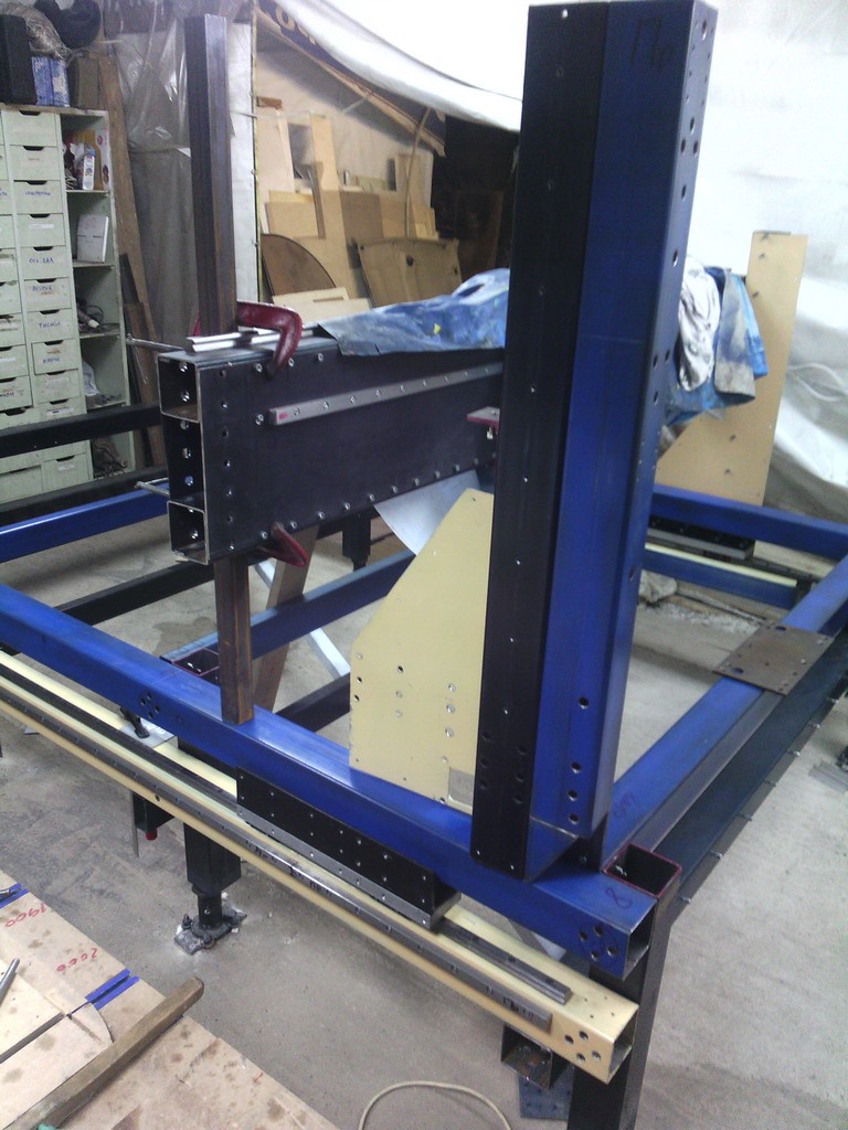

master_70
Сообщения: 1922
Репутация: 317

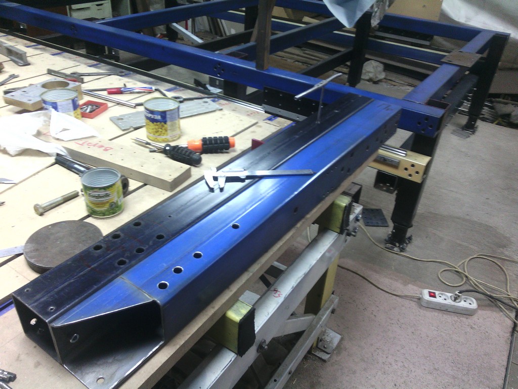

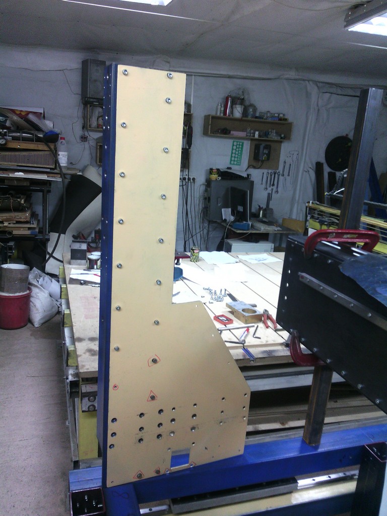

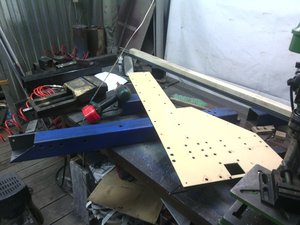

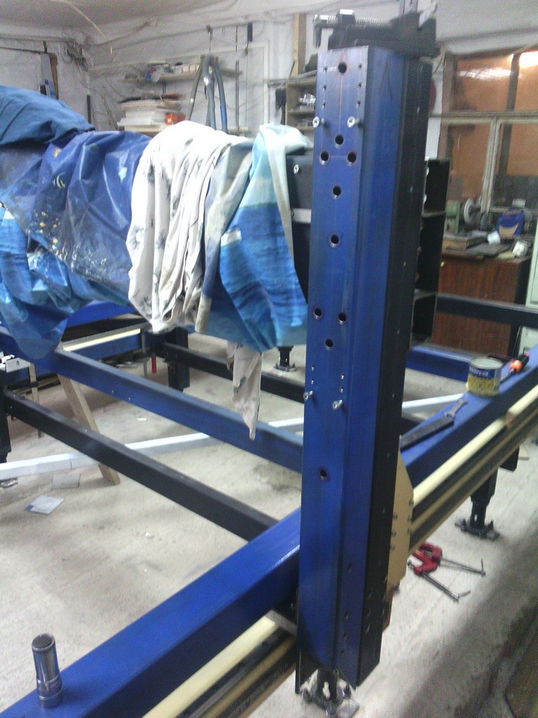

вот почти первая стойка доработана .
IMG_20140522_001304.jpg (3397 просмотров) <a class='original' href='./download/file.php?id=28489&mode=view' target=_blank>Загрузить оригинал (202.72 КБ)</a>
IMG_20140522_001316.jpg (3397 просмотров) <a class='original' href='./download/file.php?id=28490&mode=view' target=_blank>Загрузить оригинал (224.3 КБ)</a>
IMG_20140522_001322.jpg (3397 просмотров) <a class='original' href='./download/file.php?id=28491&mode=view' target=_blank>Загрузить оригинал (190.52 КБ)</a>
IMG_20140522_003500.jpg (3397 просмотров) <a class='original' href='./download/file.php?id=28492&mode=view' target=_blank>Загрузить оригинал (203.82 КБ)</a>
IMG_20140522_003507.jpg (3397 просмотров) <a class='original' href='./download/file.php?id=28493&mode=view' target=_blank>Загрузить оригинал (195.3 КБ)</a>
А чего некоторые отверстия красным отмечены?
master_70
Сообщения: 1922
Репутация: 317
Nick писал(а):А чего некоторые отверстия красным отмечены?
помечал чтоб или не расверлить случйно. так как там резьба. и треугольником помечены чтоб туда вкрутить болты с обычной шестигранной головкой. так как из за рамы и стола надо будить кним доступ к ним можно подлесть только гаечным ключкм, шестигранник не подлазит.

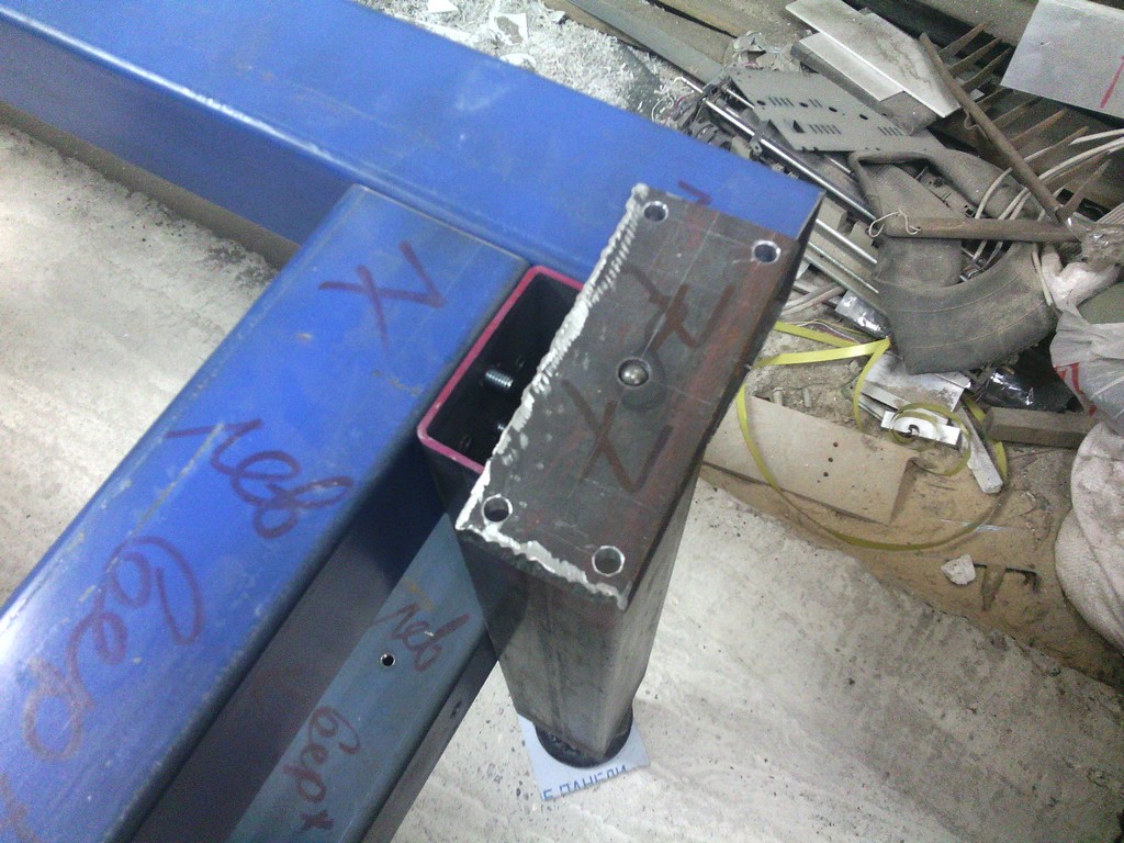

master_70
Сообщения: 1922
Репутация: 317

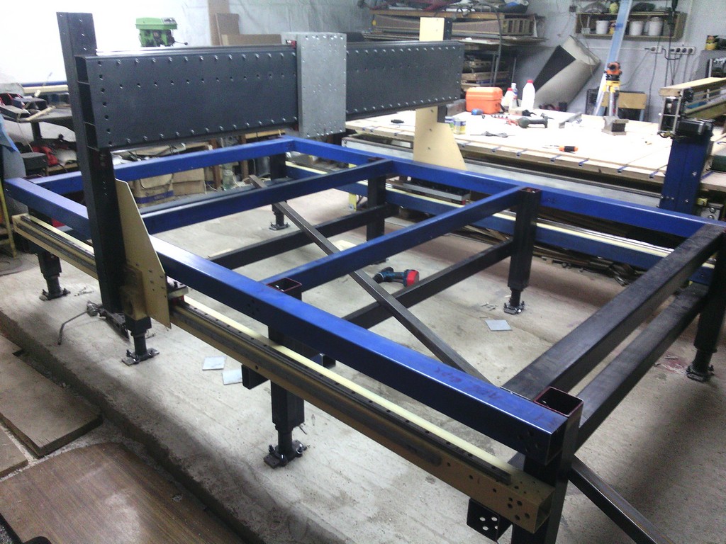

стойки сделал. сейчас все регулируется.
завтра сделаю поперечины .
IMG_20140522_230157.jpg (3305 просмотров) <a class='original' href='./download/file.php?id=28517&mode=view' target=_blank>Загрузить оригинал (218.78 КБ)</a>
IMG_20140522_230218.jpg (3305 просмотров) <a class='original' href='./download/file.php?id=28518&mode=view' target=_blank>Загрузить оригинал (221.54 КБ)</a>
