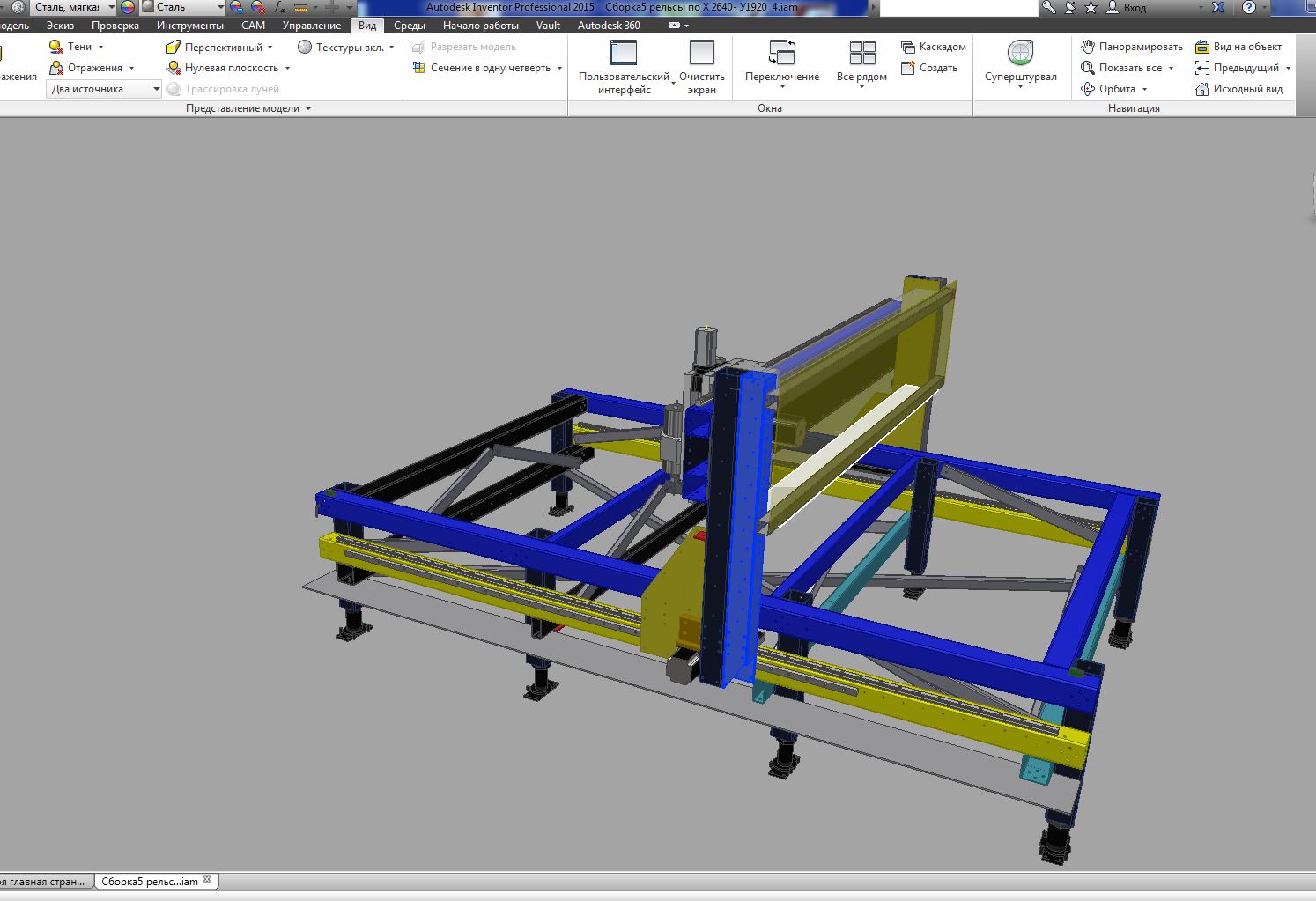

Сообщение master_70 »
внес в проект небольшую правку
добовляю несколько деталей . они служать дополнительной жескостью , + держатель кабельканала + кожух.
Снимок1123.JPG (3669 просмотров) <a class='original' href='./download/file.php?id=28488&mode=view' target=_blank>Загрузить оригинал (160.95 КБ)</a>
