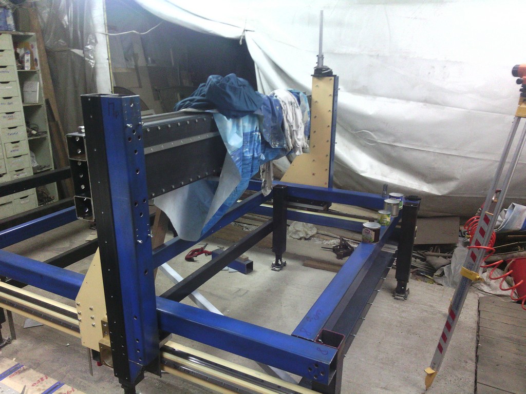

Читал, что под рельсы надо ровнять поверхность. Для этого фрезируют раму. Вот тут делали опалубки и заливали жидким металлополимером http://forum.rcdesign.ru/f111/thread240942.html , а вот тут даже струны натягивали http://www.cnczone.ru/forums/lofiversio ... t3029.html .
master_70: почему вы не равняли? Суть ведь рельс, чтоб они ровные в отличие от проката, а ваш 100 килограмовый портал отутюжит рельсы так, что они станут такой же формы как и рама.
FHouse
Сообщения: 60
Зарегистрирован: 01 дек 2013, 10:53
Сообщение FHouse »
Думаю разлив полимеров вряд ли даст результат в +-0.5мм. Струна также даст точность в половину сечения струны т.е. Тоже 0.5 мм. И не стоит недооценивать мощность рельса, 25 рельс это уже хорошая палка. Самый верный и правильный вариант выравнивания это фрезеровка, но тут же возникает вопрос в какой же станок засунуть 3 м палку, и какая при этом выйдет точность? Думаю легче мириться с точностью черного проката, чем выдумывать сложности, которые не факт что помогут
master_70
Сообщения: 1922
Репутация: 317
Откуда: Московская_обл
Сообщение master_70 »
http://cnc-club.ru/foru
Thunder писал(а):master_70: почему вы не равняли? Суть ведь рельс, чтоб они ровные в отличие от проката, а ваш 100 килограмовый портал отутюжит рельсы так, что они станут такой же формы как и рама.
для этого нет ни ни условий не технических вохзможностей ни средств. очень очень скромный бюджет . и так вылез за пределы бюджета.
и еще надо переделать Z каретку на профильные рельсы . тоже буду лить . и уже фрезировать на новом станке.
а под рельс я выравнивал при помощи щлифмашинки и стеклошпата
http://cnc-club.ru/forum/viewtopic.php? ... 80#p118312
а сегодня сделал приблизительное выравнивание , так сказать пристрелочное
с точностью +\- 0.5 мм. по нивелиру

Emmett .jpg (3921 просмотр) <a class='original' href='./download/file.php?id=28228&mode=view' target=_blank>Загрузить оригинал (21.94 КБ)</a>

вот уже пробно поставил портал на раму. еще парураз все разберу чтоб подогнать , подрезать подточить . и тд , чотб потом собрать и достроить окончательно.
IMG_20140515_230020.jpg (3850 просмотров) <a class='original' href='./download/file.php?id=28256&mode=view' target=_blank>Загрузить оригинал (248.27 КБ)</a>
IMG_20140515_230051.jpg (3850 просмотров) <a class='original' href='./download/file.php?id=28257&mode=view' target=_blank>Загрузить оригинал (198.81 КБ)</a>
IMG_20140515_230128.jpg (3850 просмотров) <a class='original' href='./download/file.php?id=28258&mode=view' target=_blank>Загрузить оригинал (215.48 КБ)</a>
IMG_20140515_232046.jpg (3850 просмотров) <a class='original' href='./download/file.php?id=28259&mode=view' target=_blank>Загрузить оригинал (235.97 КБ)</a>

А Вы пробовали один край портала например остановить(зафиксировать), а второй подвигать, на сколько отойдет/сдвинет в мм?
master_70
Сообщения: 1922
Репутация: 317
sergey27rus писал(а):А Вы пробовали один край портала например остановить(зафиксировать), а второй подвигать, на сколько отойдет/сдвинет в мм?
так и делаетсЯ
одна сторона уже затянута
вторая свободно ходит
правда надо немного подрезать1 трубу и пару отверстий расточитть
а портал поставил еще чтоб стол станка освободить . надо заказик вырезать.
