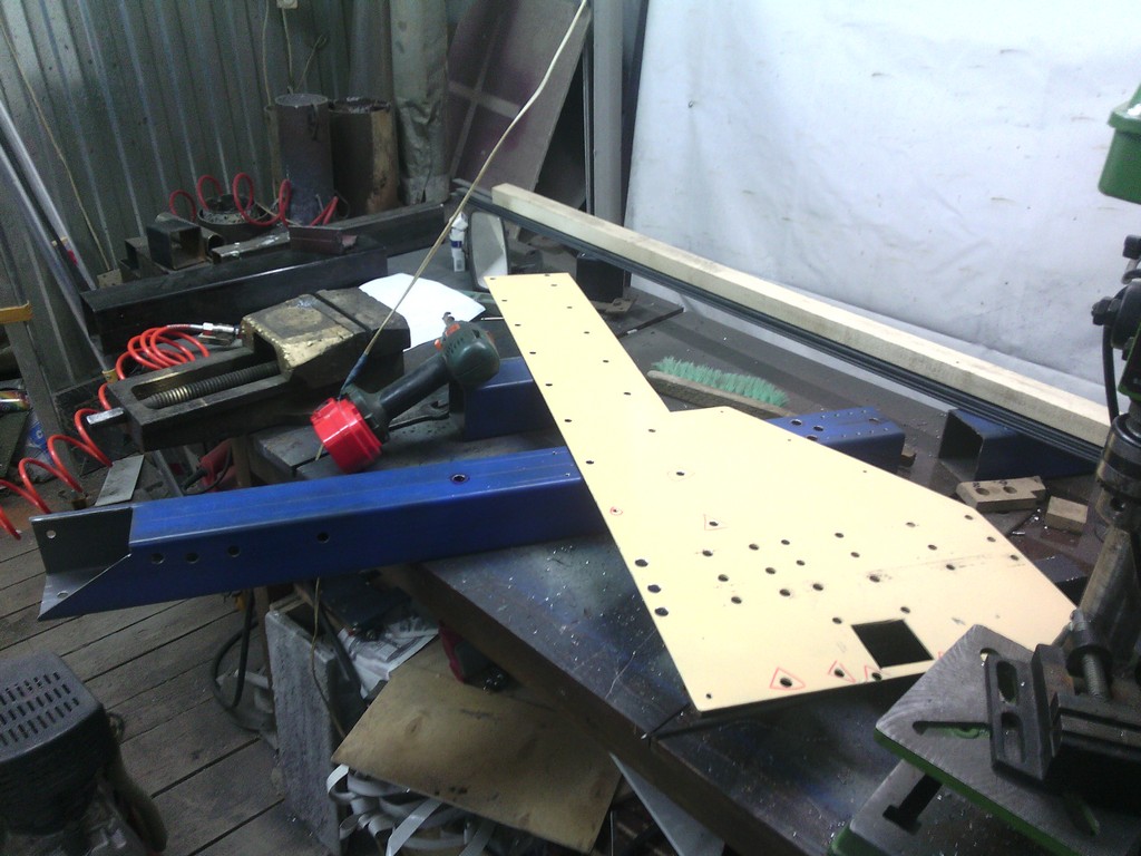

Сообщение master_70 »
вот почти первая стойка доработана .
IMG_20140522_001304.jpg (3394 просмотра) <a class='original' href='./download/file.php?id=28489&sid=e9e18042a0c270f0eaf71ff80e5b3676&mode=view' target=_blank>Загрузить оригинал (202.72 КБ)</a>
IMG_20140522_001316.jpg (3394 просмотра) <a class='original' href='./download/file.php?id=28490&sid=e9e18042a0c270f0eaf71ff80e5b3676&mode=view' target=_blank>Загрузить оригинал (224.3 КБ)</a>
IMG_20140522_001322.jpg (3394 просмотра) <a class='original' href='./download/file.php?id=28491&sid=e9e18042a0c270f0eaf71ff80e5b3676&mode=view' target=_blank>Загрузить оригинал (190.52 КБ)</a>
IMG_20140522_003500.jpg (3394 просмотра) <a class='original' href='./download/file.php?id=28492&sid=e9e18042a0c270f0eaf71ff80e5b3676&mode=view' target=_blank>Загрузить оригинал (203.82 КБ)</a>
IMG_20140522_003507.jpg (3394 просмотра) <a class='original' href='./download/file.php?id=28493&sid=e9e18042a0c270f0eaf71ff80e5b3676&mode=view' target=_blank>Загрузить оригинал (195.3 КБ)</a>
http://www.zavetrom.ru
А чего некоторые отверстия красным отмечены?
master_70
Сообщения: 1922
Репутация: 317
Откуда: Московская_обл
Nick писал(а):А чего некоторые отверстия красным отмечены?
помечал чтоб или не расверлить случйно. так как там резьба. и треугольником помечены чтоб туда вкрутить болты с обычной шестигранной головкой. так как из за рамы и стола надо будить кним доступ к ним можно подлесть только гаечным ключкм, шестигранник не подлазит.
