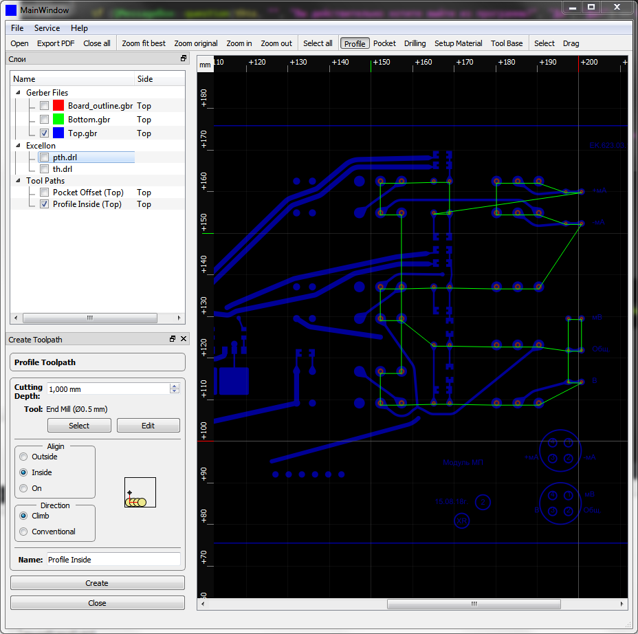

Теперь ещё и выборка площадей (не до конца оптимизированная на каждый круг Зет бегает вверх вниз).
2018-01-05_00-22-35.png (6108 просмотров) <a class='original' href='./download/file.php?id=128351&mode=view' target=_blank>Загрузить оригинал (359.93 КБ)</a>
Настройка вывода Г-Кода, Скорости и РПМ шпинделя берёт из инструмента.
Снимок.PNG (6108 просмотров) <a class='original' href='./download/file.php?id=128352&mode=view' target=_blank>Загрузить оригинал (11.73 КБ)</a>

Если делаю правой кнопкой мышки выделение, т.е. нажал, потянул, и отпускаю, то в момент отпускания кнопки появляется ошибка:
2018-09-21_082151.png (5626 просмотров) <a class='original' href='./download/file.php?id=146762&mode=view' target=_blank>Загрузить оригинал (34.05 КБ)</a>

Шикарная программа. Мне очень понравилась. Быстро, понятно. И да, выделение прямоугольником это действительно что-то, супер.
1. Сортировка отверстий по диаметру это хорошо. Но допустим нет особых требований к строгому диаметру отверстий и можно их все просверлить одним диаметром.
Хотелось бы видеть возможность выбрать все отверстия, или возможность добавлять к выбору либо через чекбокс либо с зажатой клавишей Ctrl. Либо чекбокс "Все отверстия одного диаметра". Было бы очень удобно.
2. И да, любое нажатие на правую клавишу мыши завершает программу.
3.Помнить список последних файлов, тоже не плохо

maxx2000orel писал(а): 1. Сортировка отверстий по диаметру это хорошо. Но допустим нет особых требований к строгому диаметру отверстий и можно их все просверлить одним диаметром.
Вы про это окно?
Снимок.PNG (5511 просмотров) <a class='original' href='./download/file.php?id=147029&mode=view' target=_blank>Загрузить оригинал (59 КБ)</a>

selenur писал(а):Если делаю правой кнопкой мышки выделение, т.е. нажал, потянул, и отпускаю, то в момент отпускания кнопки появляется ошибка:
Вылетает в любом месте или на каком то конкретном?
Багтрекер
Тестовая версия
Сообщения: 4605
Re: Ещё один увлечённый всем :-) Мои станки и софт.
В любом месте рабочей области.

1.G0 модальная команда. Однажды объявив её она действует до того как как её не отменят командой G1 например, тоже самое и с командой G1, она действует до её отмены командой G0. Т.е. выводить их в каждом кадре не надо.
2.стартовую строку в коде всё-таки лучше поставить не просто G17, а например G21 G17 G90 . Может для ардуины не важно, но не все на ардуине работают.
3. Почему бы фрезу не выбрать как сверло? Траектории группируются один хрен по инструменту, так пусть фрезеровка и сверление будет в одном файле если инструмент одинаковый.
5. Почему бы не разрешить отверстия диаметром 2-3мм фрезеровать как контур той же кукурузой?
6. Зум с зажатой Ctrl несколько неудобен, можно просто оставить прокрутку колесом, а на правую кнопку поставить Панораму (зажал и таскай)

maxx2000orel писал(а):6. Зум с зажатой Ctrl несколько неудобен, можно просто оставить прокрутку колесом, а на правую кнопку поставить Панораму (зажал и таскай)
Колесо + Shift <-> X.
Колесо + Ctrl <-> Y.
Колесо <-> Z.
Левая - Выделение.
Правая - Ничего или Вызов Меню.(Панорама ломает вызов меню.)
Средняя - Панорама (перетаскивание).

maxx2000orel писал(а):3. Почему бы фрезу не выбрать как сверло? Траектории группируются один хрен по инструменту, так пусть фрезеровка и сверление будет в одном файле если инструмент одинаковый.
Это разные классы по хранению данных и типу обработки в программе. Не всегда в апертурах содержится информация о диаметре отверстия. Если загрузить файл сверловки то его можно пересохранить как программу сверления или создать фрезеровки через профиль.
Снимок1.PNG (5408 просмотров) <a class='original' href='./download/file.php?id=147133&mode=view' target=_blank>Загрузить оригинал (144.91 КБ)</a>

Отлично. Думаю так правильнее, исключит неумышленную порчу платы
Момент чисто косметический
123.png (5408 просмотров) <a class='original' href='./download/file.php?id=147134&mode=view' target=_blank>Загрузить оригинал (22.52 КБ)</a>
при выпадении меню показывает текст по умолчанию.

maxx2000orel писал(а):Момент чисто косметический
Руки пока не дошли делегат новый для второго столбца написать, висит дефолтный. А фрезеровать ещё не пробовали? На самом деле там много чего не добавлено. Ещё много идей по доработке и оптимизации как самой программы так и выдаваемого Г-Кода.
