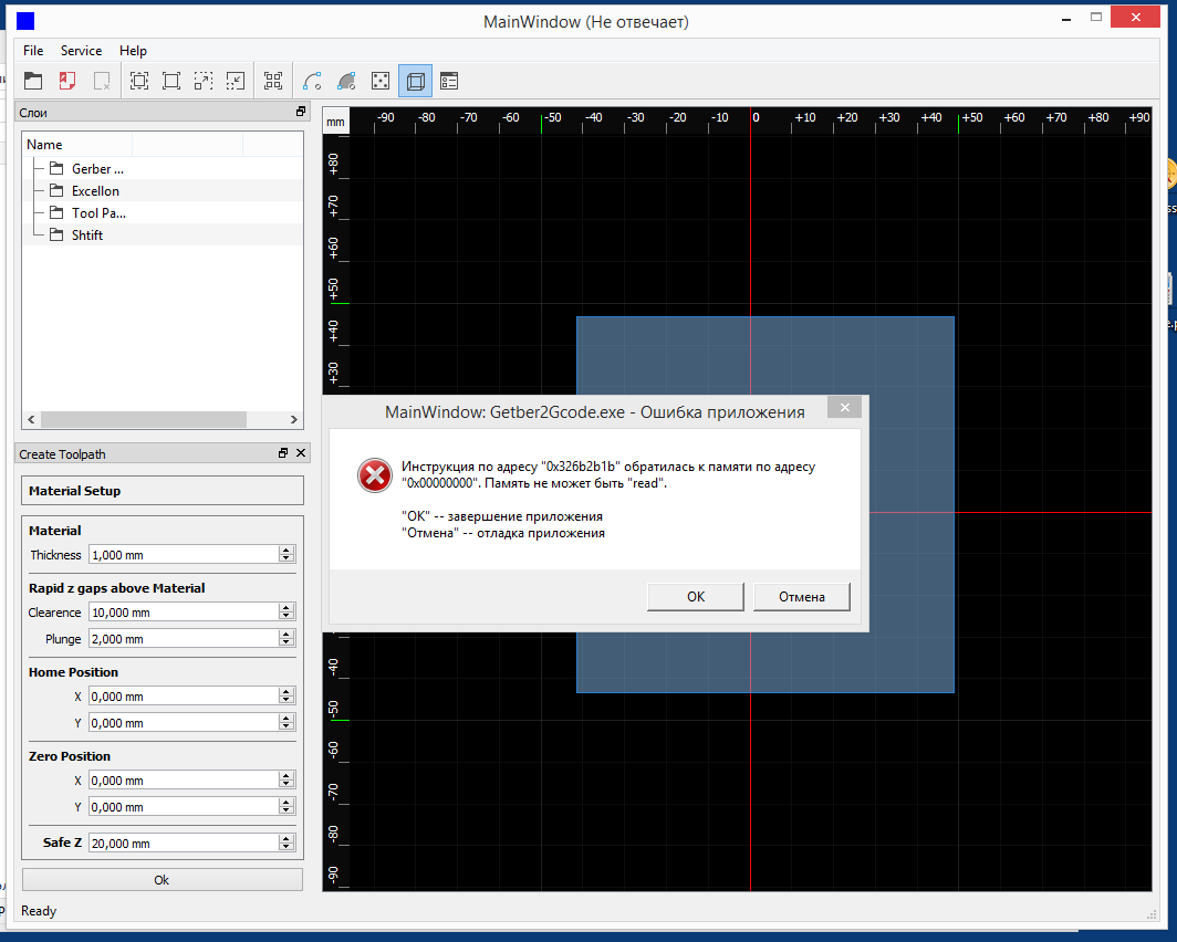

Re: Ещё один увлечённый всем :-) Мои станки и софт.
Если делаю правой кнопкой мышки выделение, т.е. нажал, потянул, и отпускаю, то в момент отпускания кнопки появляется ошибка:
2018-09-21_082151.png (7107 просмотров) <a class='original' href='./download/file.php?id=146762&sid=f453a253808b6ecf77451124010b3965&mode=view' target=_blank>Загрузить оригинал (34.05 КБ)</a>

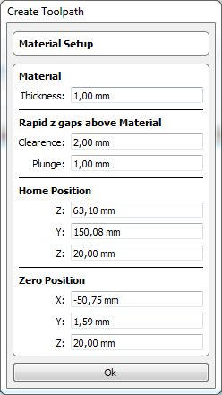

Вы про это окно?
Снимок.PNG (6992 просмотра) <a class='original' href='./download/file.php?id=147029&sid=f453a253808b6ecf77451124010b3965&mode=view' target=_blank>Загрузить оригинал (59 КБ)</a>

selenur писал(а):Если делаю правой кнопкой мышки выделение, т.е. нажал, потянул, и отпускаю, то в момент отпускания кнопки появляется ошибка:
Вылетает в любом месте или на каком то конкретном?
Багтрекер
Тестовая версия
В любом месте рабочей области.

X-Ray писал(а):Вы про это окно?
Да про это.
