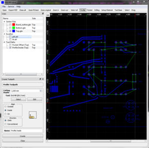

Теперь ещё и выборка площадей (не до конца оптимизированная на каждый круг Зет бегает вверх вниз).
2018-01-05_00-22-35.png (7590 просмотров) <a class='original' href='./download/file.php?id=128351&sid=e6dd23c9a8b89d1545e9f77a88b0a032&mode=view' target=_blank>Загрузить оригинал (359.93 КБ)</a>

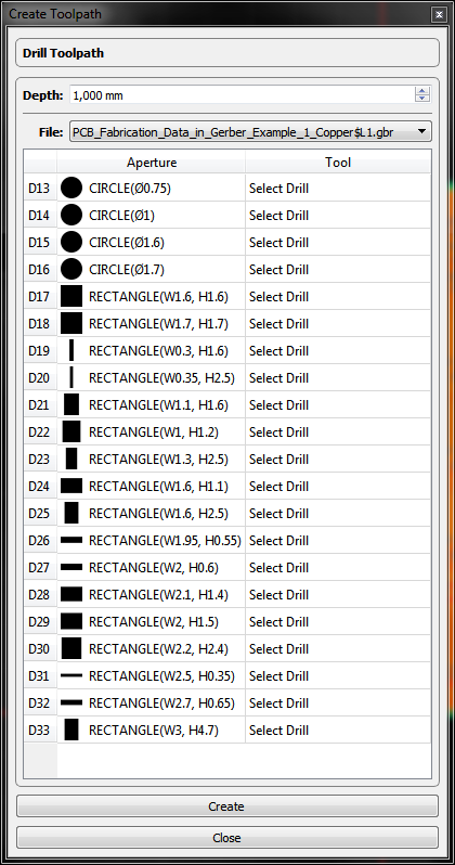

maxx2000orel писал(а): 1. Сортировка отверстий по диаметру это хорошо. Но допустим нет особых требований к строгому диаметру отверстий и можно их все просверлить одним диаметром.
Хотелось бы видеть возможность выбрать все отверстия, или возможность добавлять к выбору либо через чекбокс либо с зажатой клавишей Ctrl. Либо чекбокс "Все отверстия одного диаметра". Было бы очень удобно.
Вы про это окно?

X-Ray писал(а):Вы про это окно?
Да про это.

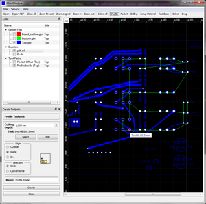

maxx2000orel писал(а):3. Почему бы фрезу не выбрать как сверло? Траектории группируются один хрен по инструменту, так пусть фрезеровка и сверление будет в одном файле если инструмент одинаковый.
5. Почему бы не разрешить отверстия диаметром 2-3мм фрезеровать как контур той же кукурузой?
Это разные классы по хранению данных и типу обработки в программе. Не всегда в апертурах содержится информация о диаметре отверстия. Если загрузить файл сверловки то его можно пересохранить как программу сверления или создать фрезеровки через профиль.

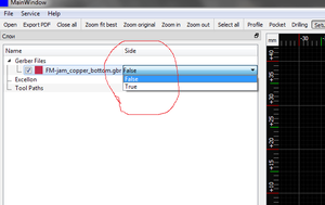

Отлично. Думаю так правильнее, исключит неумышленную порчу платы
Момент чисто косметический
123.png (6890 просмотров) <a class='original' href='./download/file.php?id=147134&sid=e6dd23c9a8b89d1545e9f77a88b0a032&mode=view' target=_blank>Загрузить оригинал (22.52 КБ)</a>
при выпадении меню показывает текст по умолчанию.

maxx2000orel писал(а):Момент чисто косметический
Руки пока не дошли делегат новый для второго столбца написать, висит дефолтный. А фрезеровать ещё не пробовали? На самом деле там много чего не добавлено. Ещё много идей по доработке и оптимизации как самой программы так и выдаваемого Г-Кода.

maxx2000orel
Сообщения: 357
Репутация: 94
Re: Ещё один увлечённый всем :-) Мои станки и софт.
Сообщение maxx2000orel »
Не, пока не пробовал, но симуляция вроде без ошибок
