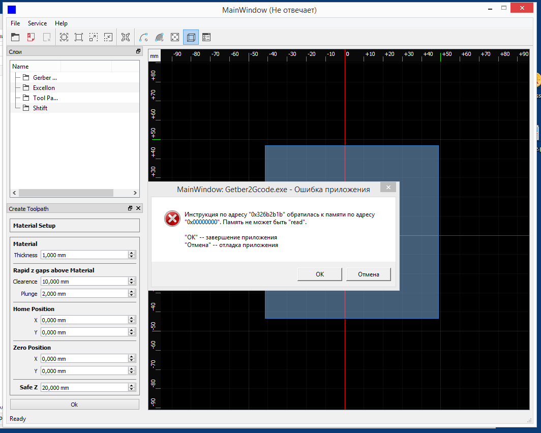

Re: Ещё один увлечённый всем :-) Мои станки и софт.
Если делаю правой кнопкой мышки выделение, т.е. нажал, потянул, и отпускаю, то в момент отпускания кнопки появляется ошибка:
2018-09-21_082151.png (7104 просмотра) <a class='original' href='./download/file.php?id=146762&sid=1be6bfc00301e07be02adbad81b5ebaf&mode=view' target=_blank>Загрузить оригинал (34.05 КБ)</a>

2. И да, любое нажатие на правую клавишу мыши завершает программу.

Возможно вечером выложу и посмотрю что за баг с правой кнопкой.

selenur писал(а):Если делаю правой кнопкой мышки выделение, т.е. нажал, потянул, и отпускаю, то в момент отпускания кнопки появляется ошибка:
Вылетает в любом месте или на каком то конкретном?
Багтрекер
Тестовая версия
В любом месте рабочей области.
