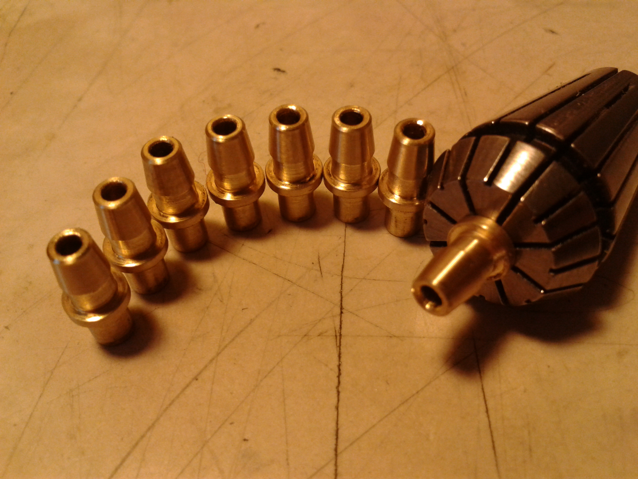

Поправил конуса на штуцерах,благо,на чпу " адна секонда". Зажимал за хвост (5мм),ну и чтоб не вырвало, вставлял чоп в цангу с обратной стороны. Лануть показалась "вредной", когда точил на ижачке. На чпу все ,как в сказке :good:
Фото-0595.jpg (7385 просмотров) <a class='original' href='./download/file.php?id=151410&mode=view' target=_blank>Загрузить оригинал (1.15 МБ)</a>
