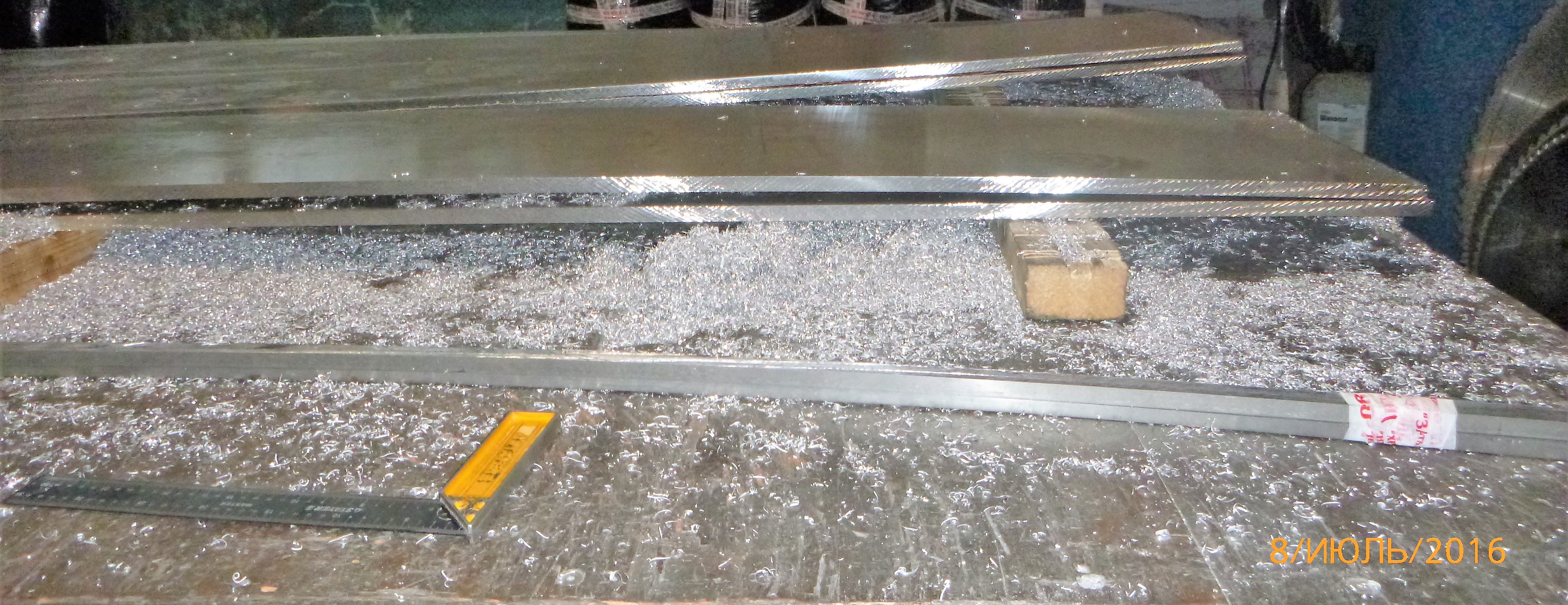

Хочу показать как делаются заготовки-полосы из плит Д16Т:
Фото до резки плиты Д16Т =40мм (11133 просмотра) <a class='original' href='./download/file.php?id=80632&mode=view' target=_blank>Загрузить оригинал (2.06 МБ)</a>
Клеймо Д16Т на плите =40мм, Клеймо всегда обводим, чтобы не бегать по углам для его поиска (11133 просмотра) <a class='original' href='./download/file.php?id=80633&mode=view' target=_blank>Загрузить оригинал (5.11 МБ)</a>
Нарезаем на полосы, параллельность и одинаковость ±0,1мм. (11133 просмотра) <a class='original' href='./download/file.php?id=80634&mode=view' target=_blank>Загрузить оригинал (4.93 МБ)</a>
Ещё отрежем немного. (11133 просмотра) <a class='original' href='./download/file.php?id=80636&mode=view' target=_blank>Загрузить оригинал (4.84 МБ)</a>
Размер совпадает (11133 просмотра) <a class='original' href='./download/file.php?id=80637&mode=view' target=_blank>Загрузить оригинал (5.14 МБ)</a>
Размер совпадает
Стружка, как же без неё (11133 просмотра) <a class='original' href='./download/file.php?id=80638&mode=view' target=_blank>Загрузить оригинал (5.42 МБ)</a>
Полосы, вид вдоль (11133 просмотра) <a class='original' href='./download/file.php?id=80639&mode=view' target=_blank>Загрузить оригинал (5.42 МБ)</a>
Полосы, вид вдоль
Сзади резчики стружку поленились смахнуть. (11133 просмотра) <a class='original' href='./download/file.php?id=80640&mode=view' target=_blank>Загрузить оригинал (4.96 МБ)</a>
Справа обрезок. Такие обрезки мы отдаём заказчику. (11133 просмотра) <a class='original' href='./download/file.php?id=80641&mode=view' target=_blank>Загрузить оригинал (5.02 МБ)</a>
Такой итоговый заказ, полосы готовы. (11133 просмотра) <a class='original' href='./download/file.php?id=80642&mode=view' target=_blank>Загрузить оригинал (5.15 МБ)</a>

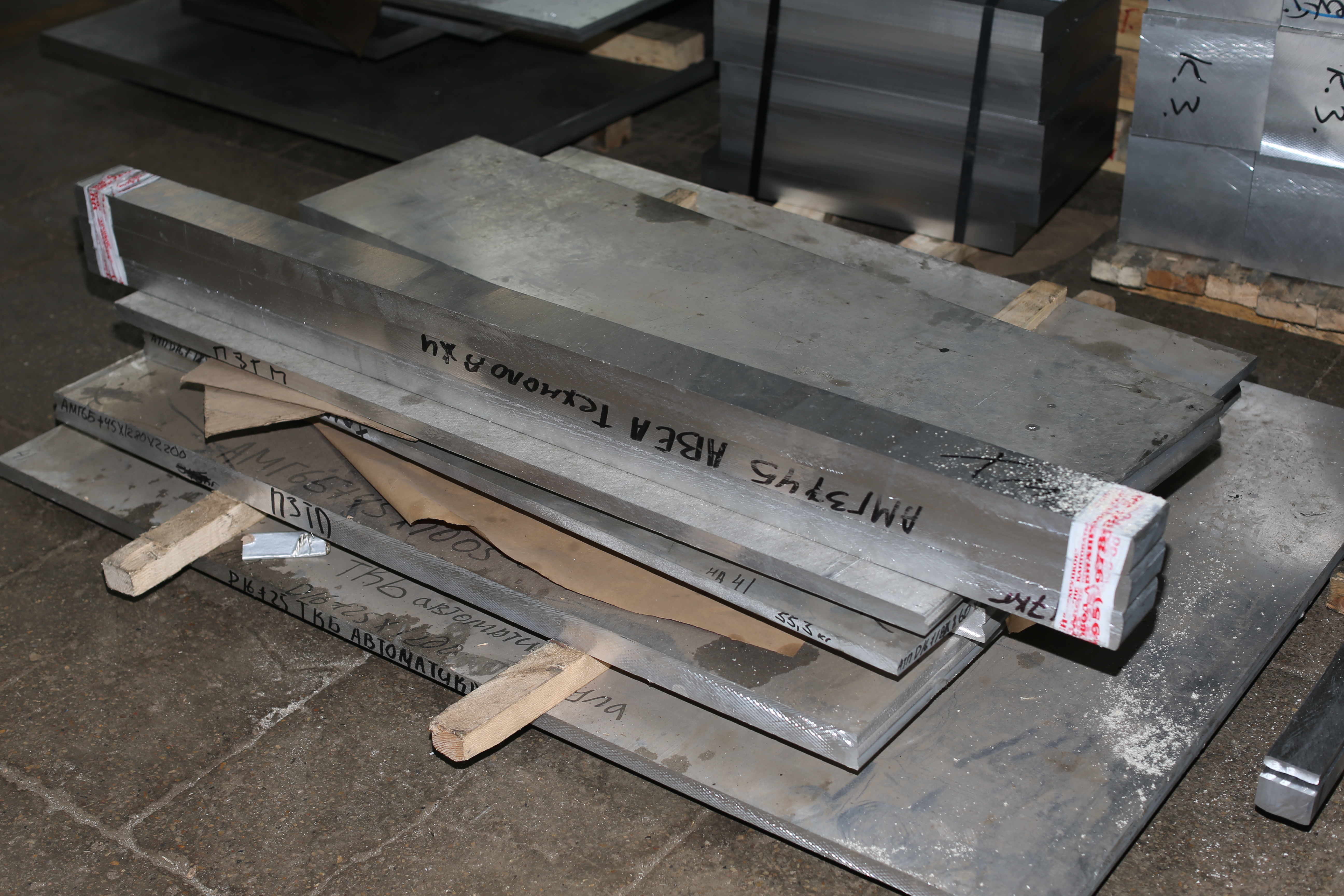

Плита АМГ6 =100мм, отрезка квадратика 760х760мм. По согласованию, режем и одиночные квадратики, и без остатка. (11114 просмотров) <a class='original' href='./download/file.php?id=80665&mode=view' target=_blank>Загрузить оригинал (2.22 МБ)</a>
Отрезка медной полосы от плиты. М1 =20мм. (11114 просмотров) <a class='original' href='./download/file.php?id=80666&mode=view' target=_blank>Загрузить оригинал (3.22 МБ)</a>
Стрелочками показаны торцовочные кромки. По требованию заказчика торцевали только один раз. (11114 просмотров) <a class='original' href='./download/file.php?id=80667&mode=view' target=_blank>Загрузить оригинал (3.24 МБ)</a>
Резка плит из алюминиевых сплавов возможна длиной 3100-3500мм (X). В июле будет установлен станок в Ижевске с рабочим полем X=4000mm, Y=4000mm. Т.е. можно будет порезать плиту 2000х4000мм хоть вдоль, хоть поперёк за один установ. (11114 просмотров) <a class='original' href='./download/file.php?id=80668&mode=view' target=_blank>Загрузить оригинал (2.13 МБ)</a>
Плиты АМГ6 =45мм и Д16Т =100мм (11094 просмотра) <a class='original' href='./download/file.php?id=80702&mode=view' target=_blank>Загрузить оригинал (6.49 МБ)</a>
Заказ на плиты Д16Т. (11094 просмотра) <a class='original' href='./download/file.php?id=80703&mode=view' target=_blank>Загрузить оригинал (2.72 МБ)</a>

Ещё фотки, как режется и "не режется" алюминий.
Это не оптика косая, это такие поводки из-за внутренних напряжений
Поводки на плите Д16Т (9683 просмотра) <a class='original' href='./download/file.php?id=92014&mode=view' target=_blank>Загрузить оригинал (2.29 МБ)</a>

Плиты В95Т1 200мм, также как и Д16Т =200мм почему-то при резке трескаются. Пилить надо аккуратно. Тогда будет отличный результат.
Чего бы в &quot;Питере&quot; (Ленинград, он же Санкт-Петербург, Петроград) не говорили, что у них &quot;всё есть&quot;, а с В95 плоховато. (9615 просмотров) <a class='original' href='./download/file.php?id=92093&mode=view' target=_blank>Загрузить оригинал (4.97 МБ)</a>
Чего бы в "Питере" (Ленинград, он же Санкт-Петербург, Петроград) не говорили, что у них "всё есть", а с В95 плоховато.
P1000881.JPG (9615 просмотров) <a class='original' href='./download/file.php?id=92094&mode=view' target=_blank>Загрузить оригинал (1.54 МБ)</a>
Надо не только качественно нарезать, но и привезти заказчику. (9615 просмотров) <a class='original' href='./download/file.php?id=92098&mode=view' target=_blank>Загрузить оригинал (2.48 МБ)</a>
На заднем плане заготовки уложены в поддон с бортами (9615 просмотров) <a class='original' href='./download/file.php?id=92099&mode=view' target=_blank>Загрузить оригинал (5 МБ)</a>
Заготовки из ВТ1-0 перед отправкой заказчику. И такие заказы режем. (9615 просмотров) <a class='original' href='./download/file.php?id=92100&mode=view' target=_blank>Загрузить оригинал (4.87 МБ)</a>
Резка авиационных плит сопровождается специфической маркировкой каждого куска. Можно обратно выложить плиту. (9615 просмотров) <a class='original' href='./download/file.php?id=92101&mode=view' target=_blank>Загрузить оригинал (1.3 МБ)</a>
