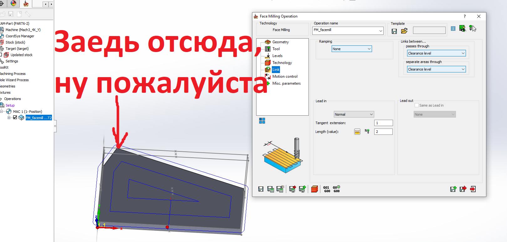

Подскажите пожалуйста как в солидкаме реализовать аналог "Start point" из powermill вот для такой траетории?
Я хочу чтобы фреза заехала снаружи сверху.
pm.png (6513 просмотров) <a class='original' href='./download/file.php?id=206237&mode=view' target=_blank>Загрузить оригинал (151.51 КБ)</a>
Lead in позволяет заехать только снизу.

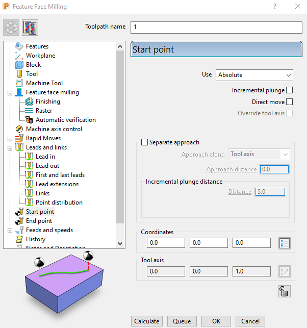

Мне бы хотелось некий аналог вот такой менюшки.
sp.png (6513 просмотров) <a class='original' href='./download/file.php?id=206238&mode=view' target=_blank>Загрузить оригинал (43.59 КБ)</a>

Re: SolidCAM
сделай эскиз на поверхности с нужной траекторией в виде контура и выбери траекторию "контур"
твоя траектория не умеет так как ты хочешь

Re: SolidCAM
Сообщение Gestap »
В солиде есть вроде в подводах, указать точку

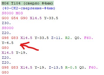

SC 2020
сверление выбираю G83 величину peck указываю.. и есть там еще галочка "использовать цикл"
если она установлена получается УП такого вида
G98 G83 X-99.75 Y31.5 Z-18.202 R2. Q2. F500.
X-76.75 Y47.2
X-44.25 Y42.4
X31.75
убираю "использовать цикл" - получаю
G01 G55 G90 Z-18.202 F500.
G00 Z15.
X-76.75 Y47.2
Z2.
G01 Z-18.202 F500.
G00 Z15.
X-44.25 Y42.4
Z2.
то есть сверление получается без отводов..хотя G83 же выбрано.. у всех так или я гдето испортил чтото в ПП?
попробовал ПП ХААС - все так же.. исчезает G83 если нет галки "использовать цикл". но это ж неправильно?
однако выход есть если брать 3D-сверление галка не предлагается и УП принимает нужный вид. уф

vtgmfg писал(а): ↑ если она установлена получается УП такого вида
X-76.75 Y47.2
X-44.25 Y42.4
Это совершенно верная программа, пока не встретится G80, каждый новый кадр указывает на следующее отверстие и оно будет сверлиться с параметрами указанными ранее в G83...
Учи матчасть это и называется цикл сверления, пока из него не выйдешь, он циклически повторяется.

Kachik писал(а): ↑ Это совершенно верная программа, пока не встретится G80,
это понятно - не понимает этого чпу прога и если остановить и продолжить - то дальше уже будут только перемещения от точки к точке. может поправят может нет - но хорошо что есть и более дубовый вариант.
Kachik писал(а): ↑ Учи матчасть это и называется цикл сверления, пока из него не выйдешь, он циклически повторяется.
приходится - хотя вроде и необязательно
Kachik писал(а): ↑ А последний пример программы это вообще маразм, если не изменяются условия...
может и маразм - зато работает. и в солидкам все таки косячок присутствует.

vtgmfg писал(а): ↑ не понимает этого чпу прога
А что за ЧПУшка?
Даже Матч правильно распознаёт такой синтаксис...

Сообщение vtgmfg »
я думаю это поправят. синтаксис то распознается если не останавливать выполнение.. и старт-стоп в других ситуациях работает - но оказалось что вот этот конкретно контекст теряется. а может и любые где есть циклы.
на самом деле в нынешних условиях - когда объем УП мало волнует все эти циклы не имеют такой ценности, как во времена перфолент.
А вот баг в солидкаме ведет к аварии.. если не посмотреть в УП глазами - то поломанное в заготовке сверло .

vtgmfg писал(а): ↑ однако выход есть если брать 3D-сверление галка не предлагается и УП принимает нужный вид.
Вот с этим поаккуратнее, т.к. отверстия разбиваются на группы и если в очерёдности сверления отверстия из одной группы встанут друг за другом, то Солид с чистой совестью задаст сверление группы циклом...!!!
Вот у меня сверление 3ёх отверстий в линию Y-33.5 Y-19 Y-4.5, крайние одинаковые и они попали соответственно в одну группу, а по середине отличается и оно во второй группе. При сверлении задал сверлить по группам и вуаля...
Сидеть и каждый раз мониторить код на предмет очерёдности и как её задал Солид, это не вариант...

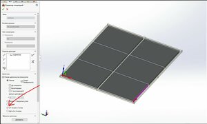

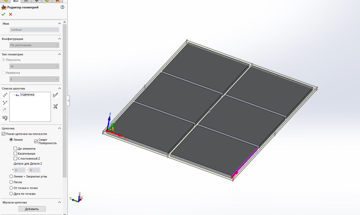

Эдуард здравствуйте! Помогите разобраться в SolidCAM построение цепочки на плоскости, как построить цепочки не отдельными квадратом с постоянной Z, а прямыми линиями то есть раскроить не прерывной фрезеровкой диаметр фрезы 4мм
С уважением

Amper40 писал(а): ↑ как построить цепочки не отдельными квадратом с постоянной Z, а прямыми линиями
При задании контура выделите пункт от точки к точке и указывайте точки в ручную, по которым будет строиться контур.

Здравствуйте! Спасибо все получилось
