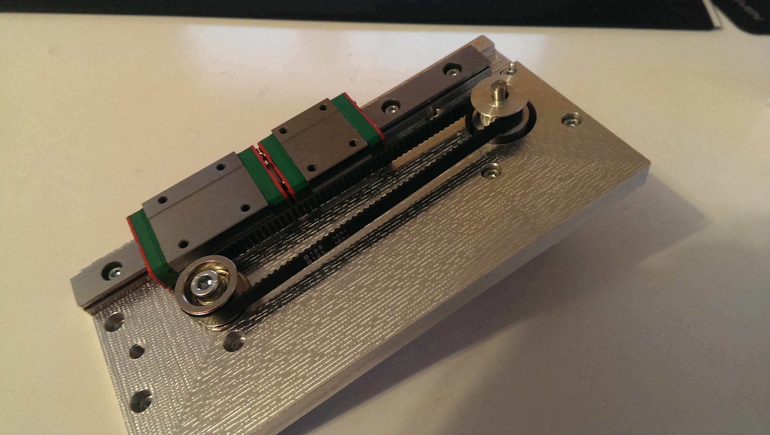

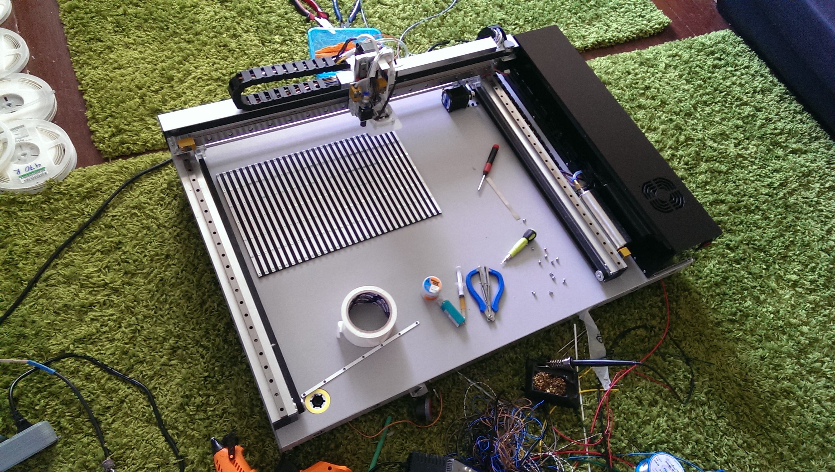

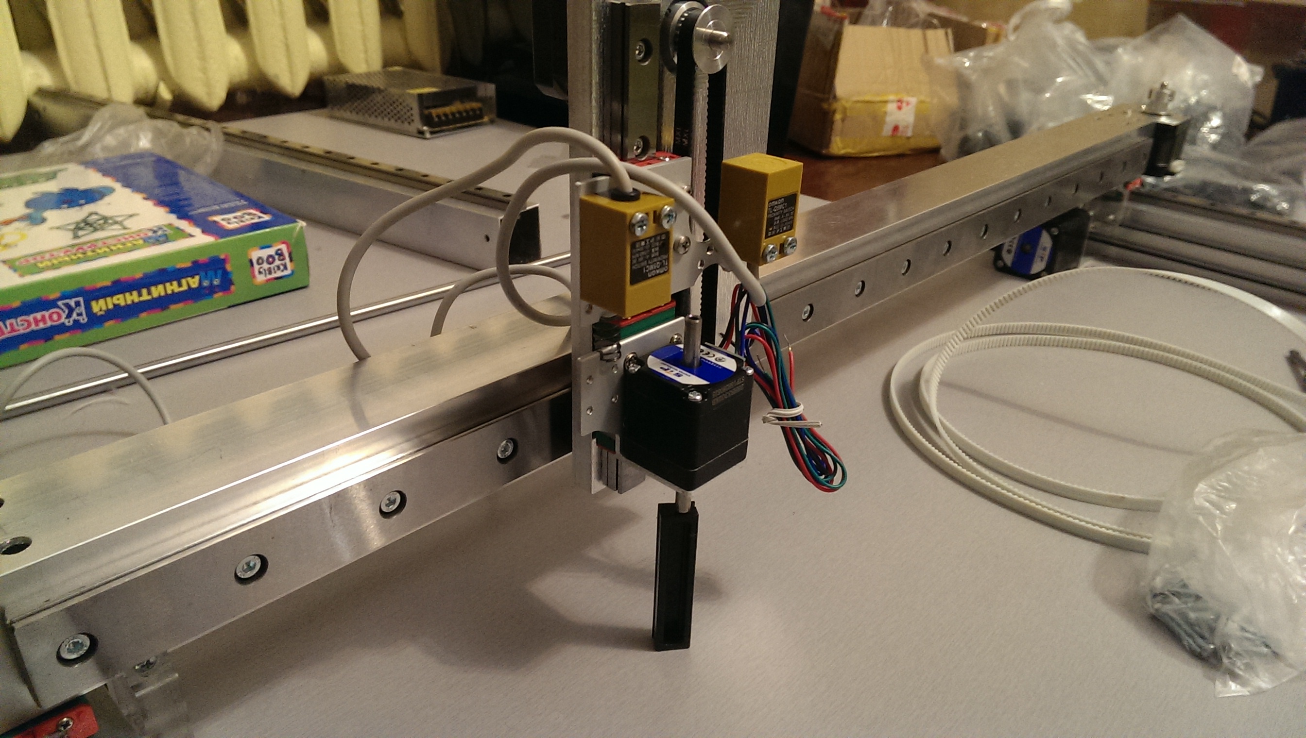

Начал сборку SMD раскладчика.
Проекта как такового нет. Как получается - так и собираю.
2015-06-06 23-12-25.JPG (27341 просмотр) <a class='original' href='./download/file.php?id=71025&mode=view' target=_blank>Загрузить оригинал (669.84 КБ)</a>
Выкладываю фотографировал в процессе сборки.
2016-02-07 14-36-35.JPG (27424 просмотра) <a class='original' href='./download/file.php?id=70953&mode=view' target=_blank>Загрузить оригинал (1.25 МБ)</a>
IMAG1602.jpg (26865 просмотров) <a class='original' href='./download/file.php?id=74857&mode=view' target=_blank>Загрузить оригинал (1.12 МБ)</a>
IMAG1808.jpg (26615 просмотров) <a class='original' href='./download/file.php?id=80956&mode=view' target=_blank>Загрузить оригинал (1.64 МБ)</a>
P.S. собираю сразу две штуки - для себя и для друга.

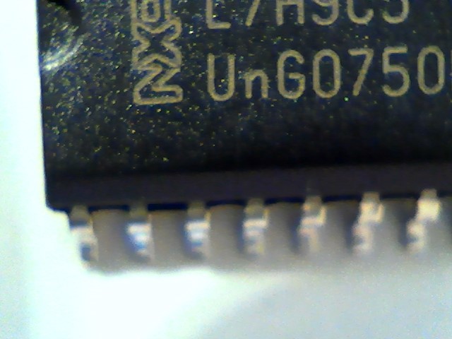

Пара слов про вебкамеры и драйверы.
Купил Б/У DM432C.
Оказалось у них старая программа для настройки и пользоваться ей жутко неудобно.
Нужно подставлять какие-то граничные частоты для компенсации вибраций. частоты эти не в тех единицах, в которых работает встроенный генератор. Встроенный генератор можно просто включить. Движение туда/обратно сделать нельзя. Т.е. настраивать приходится снятый мотор, а это сильно меняет резонансные частоты.
Дампинга нет, Автонастройки контура тока нет.
В общем - не очень удачное приобретение. Придется помучиться.
Если сменю напряжение питания или рабочий ток - нужно будет перенастраивать. Это плохо.
На счет вебкамер - почти все вебкамеры можно вручную фокусировать (если выдрать из корпуса).
И фокусируются они на очень маленькие расстояния.
2016-02-07 15-04-55.JPG (27369 просмотров) <a class='original' href='./download/file.php?id=71023&mode=view' target=_blank>Загрузить оригинал (760.51 КБ)</a>
На фото - камеры Creative.
WIN_20160202_111701.JPG (27357 просмотров) <a class='original' href='./download/file.php?id=71024&mode=view' target=_blank>Загрузить оригинал (56 КБ)</a>
С камерой Canyon неудачно получилось - у нее какой-то большой объектив. Я ошибочно подумал, что он снимается.
2016-02-02 11-06-04.JPG (27369 просмотров) <a class='original' href='./download/file.php?id=71021&mode=view' target=_blank>Загрузить оригинал (767.25 КБ)</a>
2016-02-02 11-07-04.JPG (27369 просмотров) <a class='original' href='./download/file.php?id=71022&mode=view' target=_blank>Загрузить оригинал (752.75 КБ)</a>

Привет!
Конструкцию установочной головки посмотри http://www.robotdigg.com/product/559/He ... NP+Machine может немного поменяешь свою конструкцию.
Вебку, если вдруг захочешь сменить, можно взять из этих http://ru.aliexpress.com/store/group/1M ... 6.3.HmKaOE
с объективом 6-8 мм. Компактный модуль, UVC, при желании можно взять и с бОльшим разрешением. По умолчанию шнурок 0,5 м, за отдельную плату - до 5 м.
Главное, объективы со стандартной резьбой М12х0,5 и приличные на 3MP найти несложно.

Не должнО, а с чего бы? Фокусировка ручная, выкрутил объектив и разглядывай. А фокусное расстояние подлиннее - чтобы совсем близко объективом в разглядываемый предмет не утыкаться, геометрические искажения меньше, да и легче будет его равномерно осветить.

Вот на скорую руку (на весу) снимки вебкой 1280х720 из тех, что давал по ссылке. Объектив настраиваемый 2,8-12 мм, в положении 12 мм.
Снимок помельче - расстояние от кромки объектива до микросхемы примерно 75 мм, покрупнее - 25 мм.
2016_02_07 19-18-24.jpg (27277 просмотров) <a class='original' href='./download/file.php?id=71027&mode=view' target=_blank>Загрузить оригинал (326.4 КБ)</a>
2016_02_07 19-20-58.jpg (27277 просмотров) <a class='original' href='./download/file.php?id=71028&mode=view' target=_blank>Загрузить оригинал (372.03 КБ)</a>

ось мотора полая?
http://alex-avr2.livejournal.com/ - товарищ тоже в процессе сборки похожего агрегата
Re: Простенький SMD раскладчик
pup писал(а):ось мотора полая?
Да. Не стал усложнять себе задачу. Купил мотор с полым валом.
bolek4321
Сообщения: 217
Зарегистрирован: 27 сен 2014, 07:59
Репутация: 38
Сообщение bolek4321 »
Привет.
Быстроразъемное соединение для подвода вакуума к валу ШД выбрано не совсем то, что нужно: да, оно вращается, но оно не рассчитано на режим постоянного вращения.
Покажу на примере SMC: в поворотных соединениях KS, KX есть подшипники, а в быстроразъемных соединениях типа KJH (как у тебя) нет ничего кроме уплотнений и прокладок, см. приложения.
Так что лучше сразу поставить поворотное соединение.
