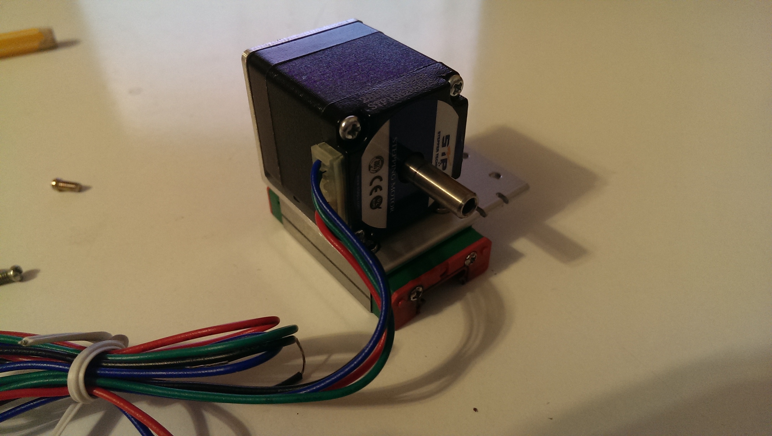

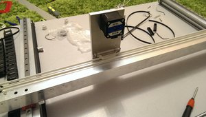

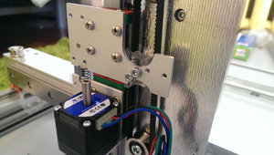

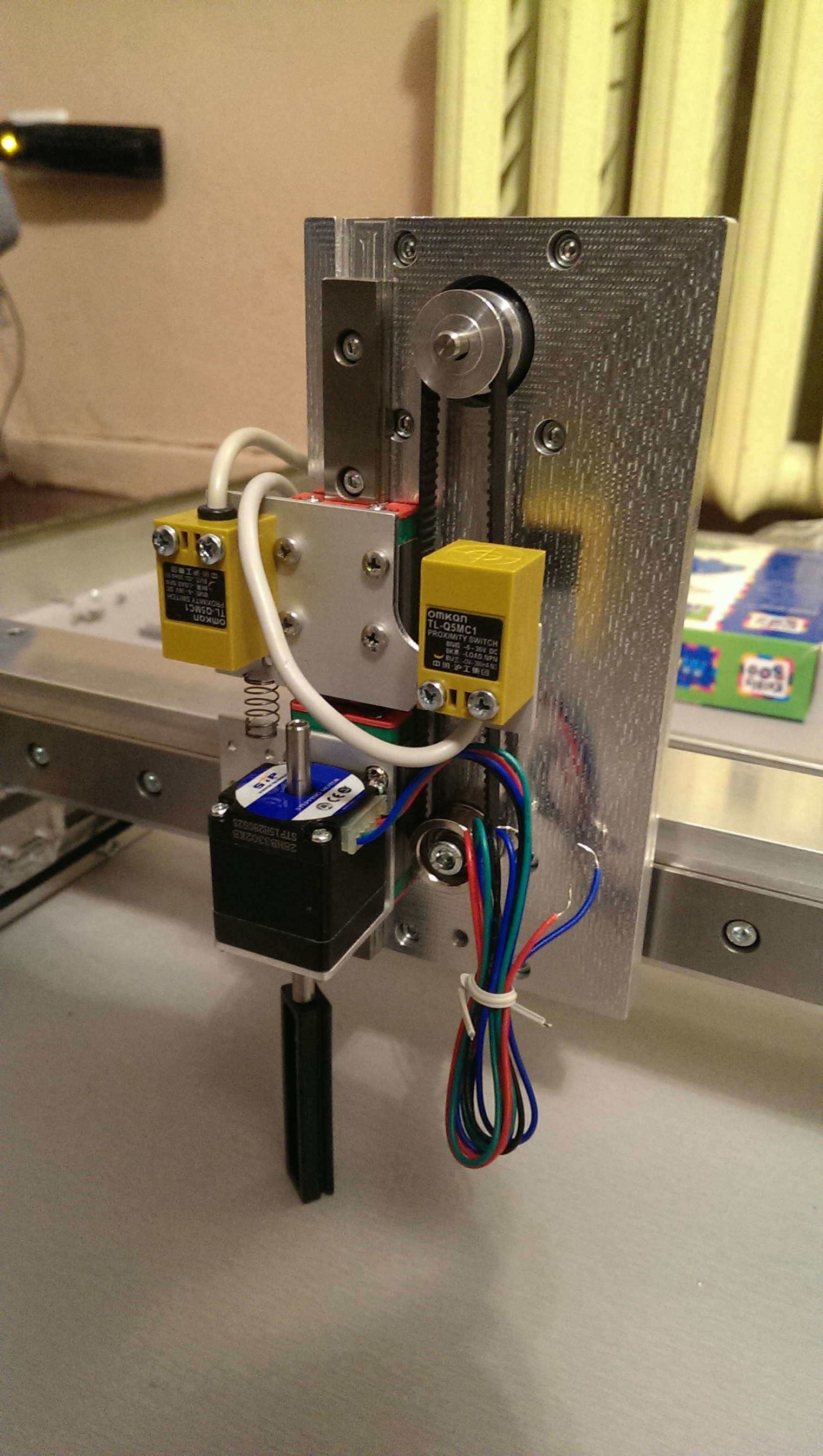

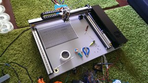

Начал сборку SMD раскладчика.
Проекта как такового нет. Как получается - так и собираю.
2015-06-06 23-12-25.JPG (27939 просмотров) <a class='original' href='./download/file.php?id=71025&mode=view' target=_blank>Загрузить оригинал (669.84 КБ)</a>
Выкладываю фотографировал в процессе сборки.
2016-02-07 14-36-35.JPG (28022 просмотра) <a class='original' href='./download/file.php?id=70953&mode=view' target=_blank>Загрузить оригинал (1.25 МБ)</a>
IMAG1602.jpg (27463 просмотра) <a class='original' href='./download/file.php?id=74857&mode=view' target=_blank>Загрузить оригинал (1.12 МБ)</a>
IMAG1808.jpg (27213 просмотров) <a class='original' href='./download/file.php?id=80956&mode=view' target=_blank>Загрузить оригинал (1.64 МБ)</a>
P.S. собираю сразу две штуки - для себя и для друга.

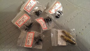

Re: Простенький SMD раскладчик
Купленные в Китае детали.

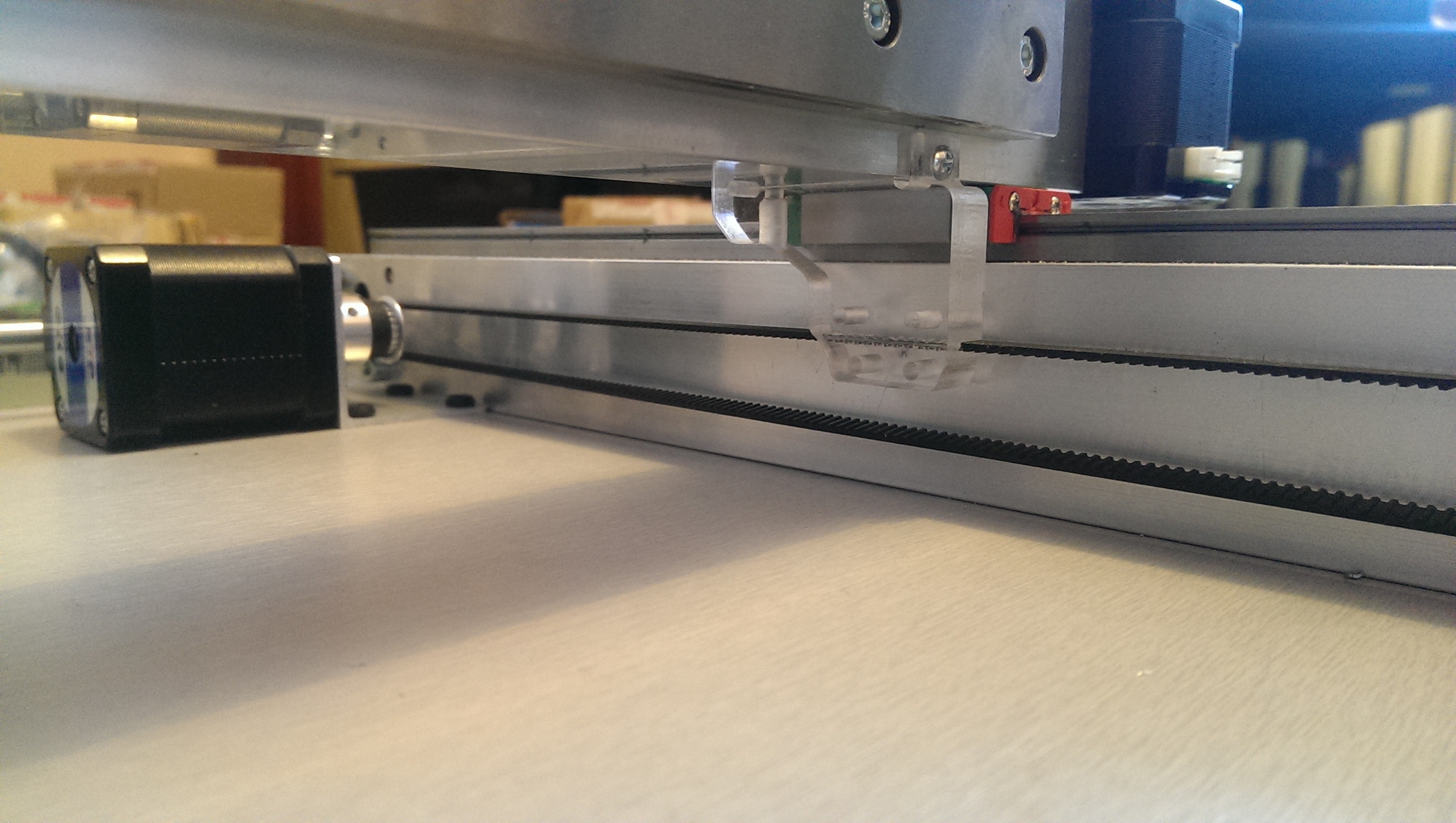

Еще возникли проблемы со шкивами для зубчатых ремней - у них слишком большие проемы для зубов.
Видимо, китайцы взяли фрезу для шкивов T2.5, а не для этого ремня (MXL).
Придется покупать хорошие шкивы, или менять шкивы вместе с ремнями.
И с моторами неудачно вышло.
Купил такие:
http://world.taobao.com/item/2284308484 ... .20.cb9vsS
http://world.taobao.com/item/1907753983 ... .17.cb9vsS
http://world.taobao.com/item/1907763522 ... .56.cb9vsS#
В реальности у них оказалось сопротивление обмоток в два раза выше заявленного.
Соответственно, работают они в два раза медленнее. Обидно.
Вроде бы хватило ума посчитать, а толу от этого никакого.
Скоро приползут вакуумные насосы и клапаны.

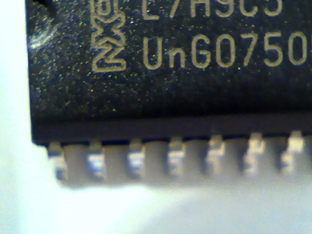

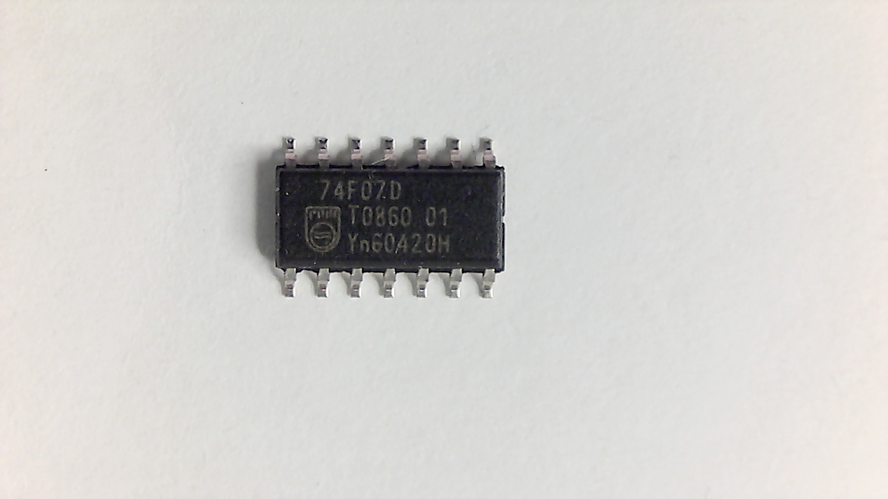

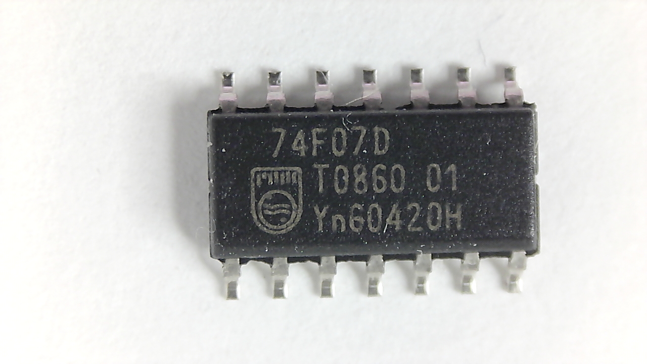

Вот на скорую руку (на весу) снимки вебкой 1280х720 из тех, что давал по ссылке. Объектив настраиваемый 2,8-12 мм, в положении 12 мм.
Снимок помельче - расстояние от кромки объектива до микросхемы примерно 75 мм, покрупнее - 25 мм.
2016_02_07 19-18-24.jpg (27875 просмотров) <a class='original' href='./download/file.php?id=71027&mode=view' target=_blank>Загрузить оригинал (326.4 КБ)</a>
2016_02_07 19-20-58.jpg (27875 просмотров) <a class='original' href='./download/file.php?id=71028&mode=view' target=_blank>Загрузить оригинал (372.03 КБ)</a>

michael-yurov, сколько примерно потянет полный набор комплектующих?
PKM писал(а):michael-yurov, сколько примерно потянет полный набор комплектующих?
В пределах 50 т.р. если постараться купить все максимально экономно.

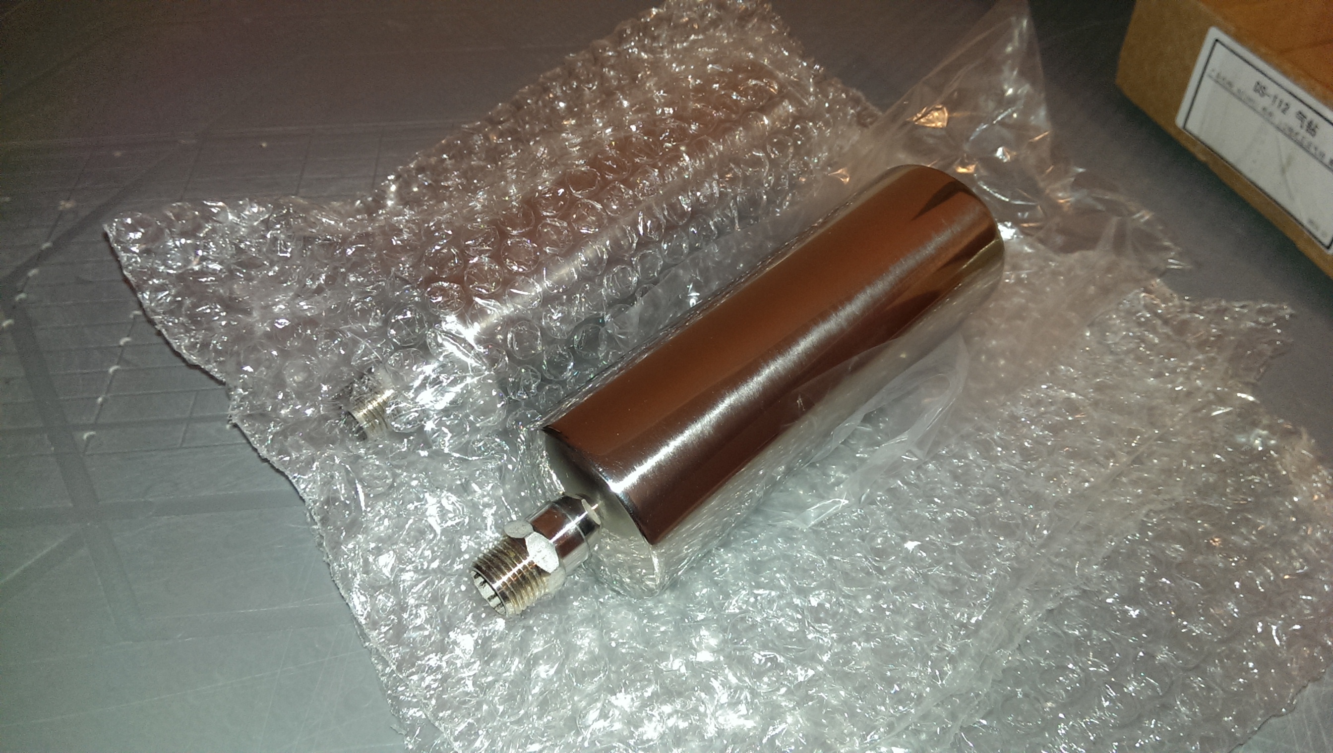

Еще несколько деталек.
2016-02-07 21-15-48.JPG (27739 просмотров) <a class='original' href='./download/file.php?id=71238&mode=view' target=_blank>Загрузить оригинал (724.22 КБ)</a>
2016-02-07 21-17-25.JPG (27739 просмотров) <a class='original' href='./download/file.php?id=71239&mode=view' target=_blank>Загрузить оригинал (759.25 КБ)</a>
2016-02-08 14-23-02.JPG (27739 просмотров) <a class='original' href='./download/file.php?id=71240&mode=view' target=_blank>Загрузить оригинал (718.88 КБ)</a>

ось мотора полая?
http://alex-avr2.livejournal.com/ - товарищ тоже в процессе сборки похожего агрегата
pup писал(а):ось мотора полая?
Да. Не стал усложнять себе задачу. Купил мотор с полым валом.

Привет.
Быстроразъемное соединение для подвода вакуума к валу ШД выбрано не совсем то, что нужно: да, оно вращается, но оно не рассчитано на режим постоянного вращения.
Покажу на примере SMC: в поворотных соединениях KS, KX есть подшипники, а в быстроразъемных соединениях типа KJH (как у тебя) нет ничего кроме уплотнений и прокладок, см. приложения.
Так что лучше сразу поставить поворотное соединение.
