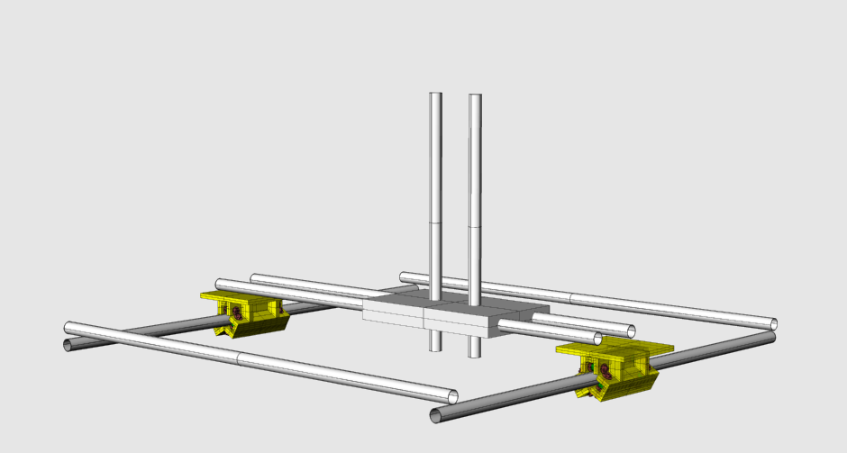

Вот начальный общий вид чпу раскладчика:
самодельный чпу раскладчик общий вид.png (22276 просмотров) <a class='original' href='./download/file.php?id=848&mode=view' target=_blank>Загрузить оригинал (62 КБ)</a>

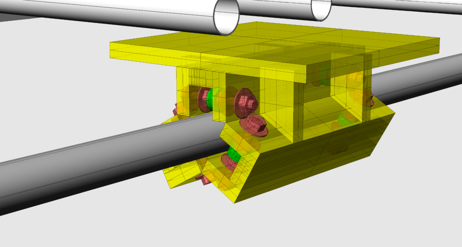

Вот примерный вид каретки оси Х:
Используются подшипники качения 6х6х15мм - 6 шт. Подшипники 6-ти миллиметровые, потому что они валяются у меня без дела :). Каретку скорее всего сделаю из фанеры 10мм, нарежу составляющие на самодельном фрезерном станке и скреплю при помощи болтов/саморезов. Компенсация люфта будет осуществляться путем сжатия нижней части каретки.
самодельный чпу раскладчик каретка.png (22276 просмотров) <a class='original' href='./download/file.php?id=849&mode=view' target=_blank>Загрузить оригинал (160.33 КБ)</a>

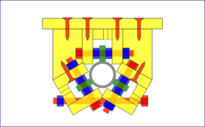

Вот отрисовка проекции каретки для чпу раскладчика:
Пока без размеров и точного расположения крепежа.

Моделисты советуют не использовать винтовое соединение и соединения на саморезах при работе с фанерой. вместо этого лучше использовать клееное соединение шип-паз. Придется попотеть вырезая все детальки с шипами.
Также нужно будет сделать специальное крепление под подшипник а-ля обойма, это увеличит жесткость каретки.

зачем по 3 пары подшипников на каретку(если нагрузок нет хватилоб и двух)? думаю будет клинить также как твой сейчашний станок при таких соотношениях (длинна каретки)/(расстояние между каретками), хотя 3д чертеж без размеров и возможно мне просто это кажется. Либо придется два винта ставить и синхронизировать их опять.
Re: Самодельный ЧПУ раскладчик
Нагрузки будут появляться при резких ускорениях, которых хотелось бы достичь.
Мой нынешний станок, клинит из-за плохой реализации винт-гайка. Портал ездит прекрасно без каких-либо нагрузок. При этом сам выравнивается в поперечной плоскости. Перекосить его можно где-то на сантиметр и он не заклинит.

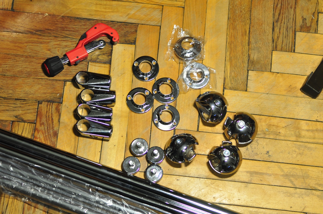

Сегодня купил две трубы по 3000мм, 3 соединителя для труб под прямым углом, шесть муфт для закрепления тубы на ровной поверхности и труборез.
Покупал в Метизах - магазин крепежа. Все в сумме вышло 1245 руб.
Купил всего три соединителя, т.к. больше не было, завтра поеду в другой их магазин.
Труборез - вообще классная штука, трубу режет без усилий за минуту. Разрез получается очень ровный и строго под прямым углом.
Надеюсь, что завтра доеду до дома и попробую собрать основание :cheesy: .
Докупил нехватающие части, в сумме вышло 450р. Это 4 Т-образных крепежных модуля для ножек, один соединитель под 90 радусов, и 4 регулируемые ножки. Осталось купить втулки для ножек.
Вот что у меня есть на данный момент:
основа для самодельного чпу раскладчика.JPG (22219 просмотров) <a class='original' href='./download/file.php?id=917&mode=view' target=_blank>Загрузить оригинал (479.23 КБ)</a>

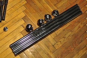

Отрезал 4 куска по 17см на 4 ножки. Пока они будут 17 см, потом, если нужно будет увеличить, их будет просто заменить.
ножки для самодельного чпу из хромированной трубы 25мм.JPG (22219 просмотров) <a class='original' href='./download/file.php?id=919&mode=view' target=_blank>Загрузить оригинал (663.97 КБ)</a>
А вот так выглядит разрез трубы при помощи трубореза:
чпу раскладчик из подручных материалов.JPG (22219 просмотров) <a class='original' href='./download/file.php?id=918&mode=view' target=_blank>Загрузить оригинал (415.93 КБ)</a>

С такими тонкими трубами нагрузок не должно быть практически. Поэтому я бы рекомендовал всеже сократить количество подшипников с 6 до 4 на каретку. Конструкцию каретки в таком случае можно сильно упростить. Интересно взглянуть на набросок планируемого станка вцелом, пока только Х вижу.
Труба кстати мне понравилась, при длине 3 метра она конечно прогибается, но прогибается примерно как стальной прокат 25х25х4. При длине 80см руками прогнуть не получилось.
На моем самодельном фрезерном станочке самое слабое место оси Y и Z, т.к. на них каретки с 2 парами подшипников а не четырьмя, в итоге люфты и нагрузки гораздо больше, чем могли бы быть. Нагрузки больше в плане того, что они направленны на прогиб направляющих а не на их сжатие.

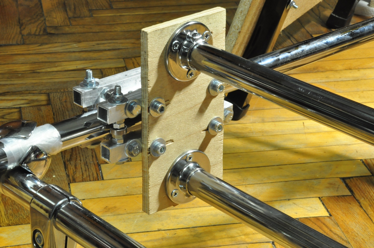

Отрезал 4 куска трубы по 700см для основания. Размер выбрал наугад, т.к. трубы можно будет потом легко заменить на более длинные или короткие.
самодельный чпу раскладчик деталлировка.JPG (22197 просмотров) <a class='original' href='./download/file.php?id=926&mode=view' target=_blank>Загрузить оригинал (788.32 КБ)</a>
И соединил их при помощи стандартной фурнитуры. Получилось достаточно жесткое основание. Затем присоединил ножки. При затяжке болтов обычной отверткой ножки подворачиваются, но с усилием. Думаю, если затянуть ключом, то проблема исчезнет.
Нужно отметить, что труба спокойно выдерживала когда я опирался на нее почти всем своим весом (мой вес 80 кг), при этом она не прогибалась.
самодельный чпу раскладчик основание портала (22197 просмотров) <a class='original' href='./download/file.php?id=927&mode=view' target=_blank>Загрузить оригинал (759.49 КБ)</a>

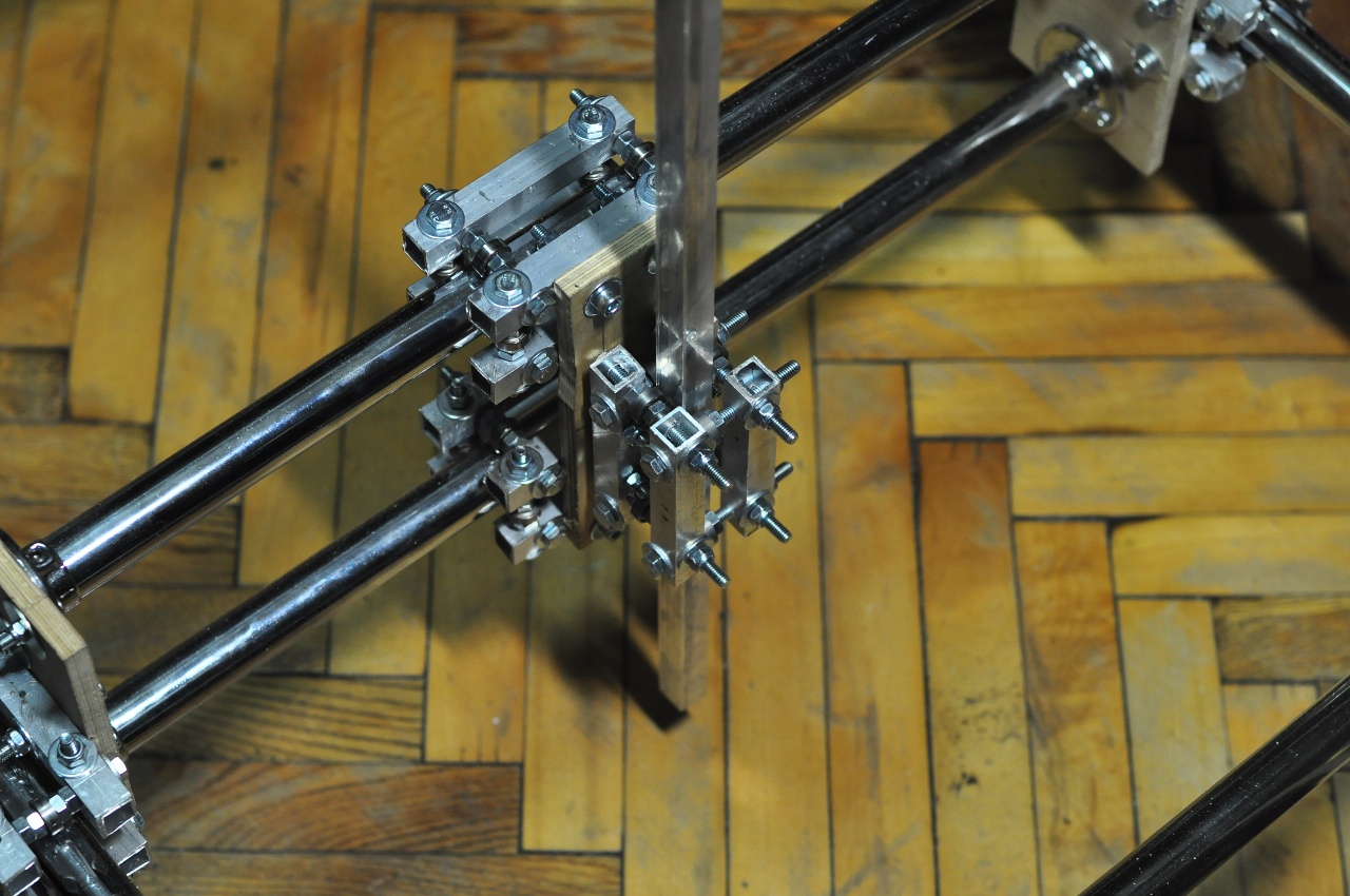

Сделал каретку....
Из алюминиевой трубы 15х15х1,5мм и винтов и подшипников.
Вот первое фото:
каретка для самодельного чпу раскладчика.JPG (22106 просмотров) <a class='original' href='./download/file.php?id=1003&mode=view' target=_blank>Загрузить оригинал (538.2 КБ)</a>
Люфтов вроде нет, более того, есть натяг за счет мягкости материала - алюминия.

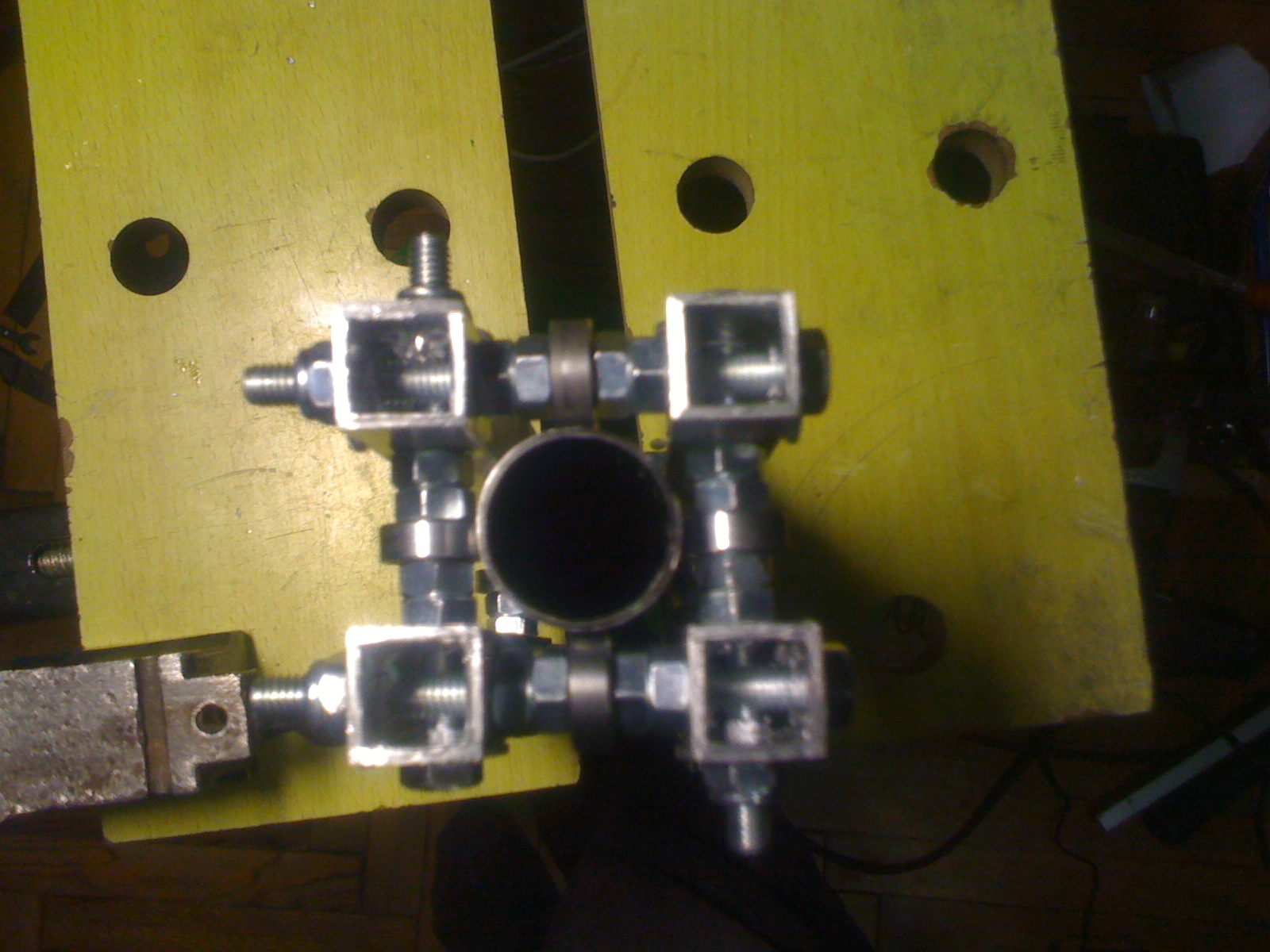

Сделал две каретки для оси Х.
Самое хорошее, что после установки каретки на трубу, можно очень просто подтянуть люфты, затягивая гайки. Люфтов не остается совсем. Можно регулировать плавность хода затягивая гайки еще сильнее.
При этом всем можно не парится на счет точности сверления отверстий в алюминиевом профиле, если что все недостатки потом можно исправить дополнительным натягом. Когда делал вторую каретку, сразу сверлил отверстия 7мм вместо 6, чтобы винты проще входили в не совпадающие отверстия.
