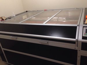

Вот и ручки ;)
YOl4k1X4mxQ.jpg (5754 просмотра) <a class='original' href='./download/file.php?id=72945&mode=view' target=_blank>Загрузить оригинал (92.95 КБ)</a>
Прицепил трубу, "попыхал" немного завтра юстировку буду делать :D :geek: :headphones: :twisted:
J6BKL_CBMnk.jpg (5754 просмотра) <a class='original' href='./download/file.php?id=72946&mode=view' target=_blank>Загрузить оригинал (117.94 КБ)</a>

Ну вот! Свершилось!!! :ura: :D :D :D :P Первый рез, фанера 8мм от ящика в котором пришел излучатель из поднебесной :hehehe: ))))))) :twisted: Теперь надо плотно заняться отработкой режимов и детальное изучение программы.
x5P1tHWTjdk.jpg (5680 просмотров) <a class='original' href='./download/file.php?id=73232&mode=view' target=_blank>Загрузить оригинал (439.09 КБ)</a>
:D :D :D :D
Огромное спасибо всем кто принимал участие и помогал мне его создать. :good:

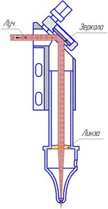

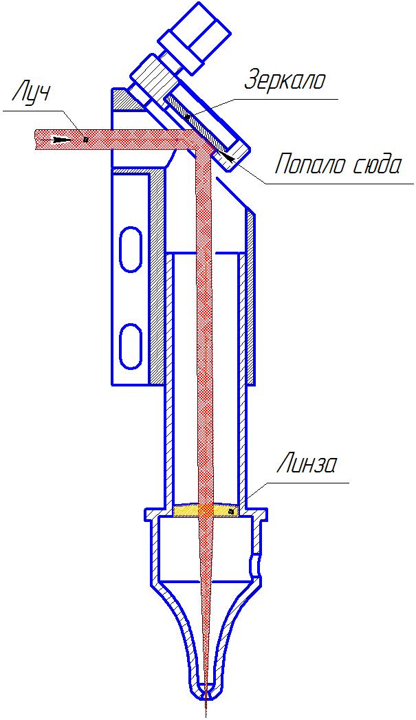

Еще такой вопрос: кто как ухаживает за оптикой(линзой и зеркалами), чем протирать? При юстировке все шло как надо, Когда подобрался к стрельбе по третьему зеркалу, произошло следующее....В головке перед зеркалом есть отверстие, через которое проходит луч от второго зеркала на третье. По логике мне надо было просто приклеить мишень на это отверстие и попадать в его центр во всех точках портала. Для наглядности
Сборка.jpg (5522 просмотра) <a class='original' href='./download/file.php?id=73378&mode=view' target=_blank>Загрузить оригинал (77.36 КБ)</a>
Но!!! толи это брак головки, толи у меня логика не правильно сработала, получилась вот такая картина
Сборка1.jpg (5522 просмотра) <a class='original' href='./download/file.php?id=73377&mode=view' target=_blank>Загрузить оригинал (80.4 КБ)</a>
. В следствии чего, луч поджарил уплотнительное колечко под зеркалом и хорошенько его загрязнил, теперь не знаю..вытрется оно или нет.

средство для стекол (мистер мускул)+ватная палочка от центра к краям. без нажима чтоб не поцарапать.

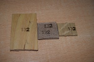

Наш логотип ;)
fJTYEfpfie4.jpg (5469 просмотров) <a class='original' href='./download/file.php?id=73431&mode=view' target=_blank>Загрузить оригинал (127.17 КБ)</a>

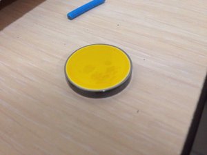

Кстати вот фото пострадавшего зеркала
7_a5OoB8yJs.jpg (5469 просмотров) <a class='original' href='./download/file.php?id=73432&mode=view' target=_blank>Загрузить оригинал (90.78 КБ)</a>
4SUc1ivptOA.jpg (5469 просмотров) <a class='original' href='./download/file.php?id=73433&mode=view' target=_blank>Загрузить оригинал (121.84 КБ)</a>

У меня с трубами 80-100 ватт , позолоченные зеркала на мах. мощности лопались часто , пришлось ставить молибденовые

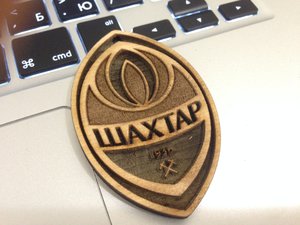

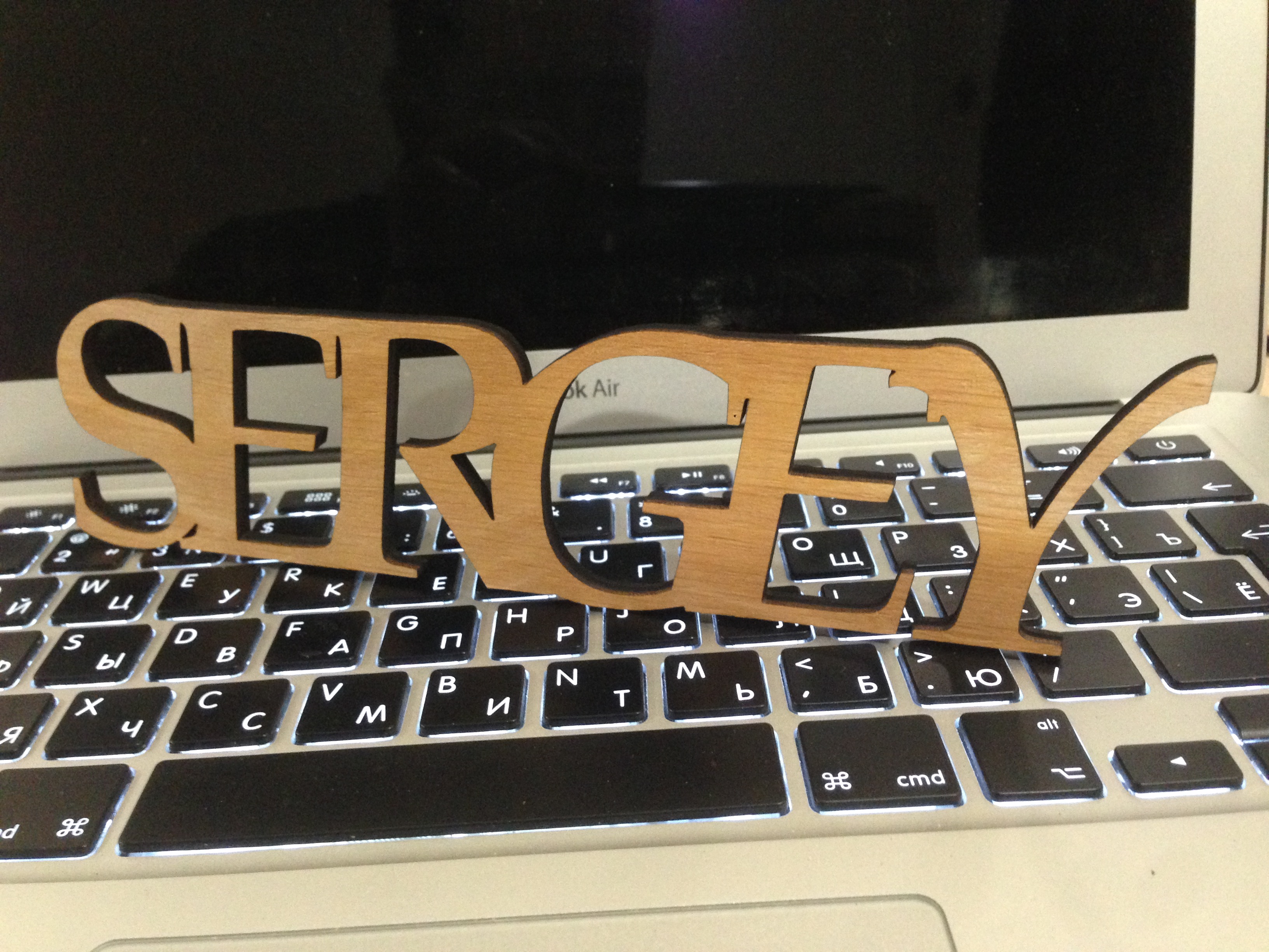

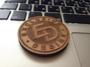

Еще чуток красоты ;)
IMG_7427.JPG (5428 просмотров) <a class='original' href='./download/file.php?id=73468&mode=view' target=_blank>Загрузить оригинал (1.49 МБ)</a>
IMG_7430.JPG (5428 просмотров) <a class='original' href='./download/file.php?id=73469&mode=view' target=_blank>Загрузить оригинал (1.51 МБ)</a>

Дима, шахтара зашлифуй наждачкой Р180-Р240, уберётся гарь будет ещё лучше выглядеть.

Dimager писал(а):луч поджарил уплотнительное колечко под зеркалом
Может мне просто не повезло, но никаких колечек у меня не было... (
