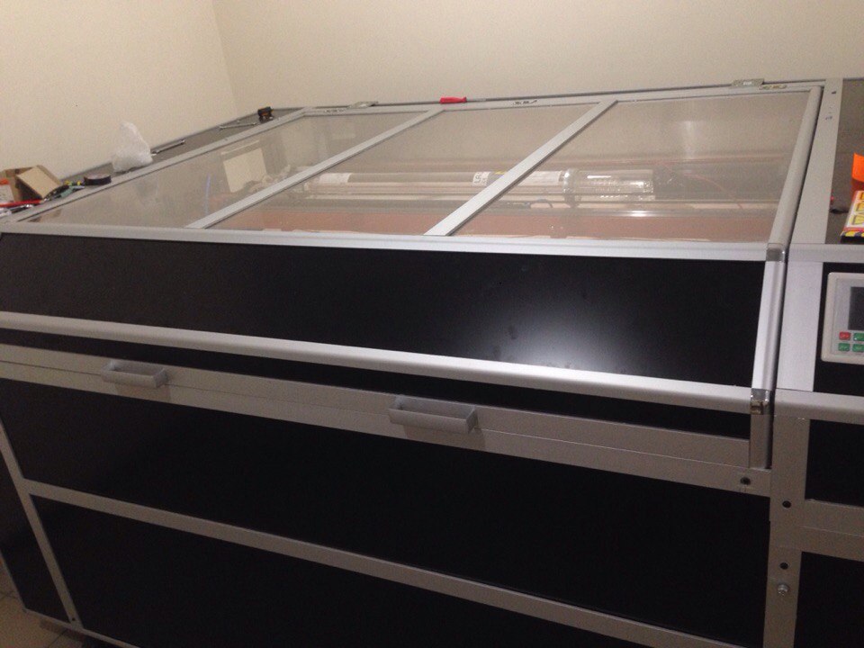

Вот и ручки ;)

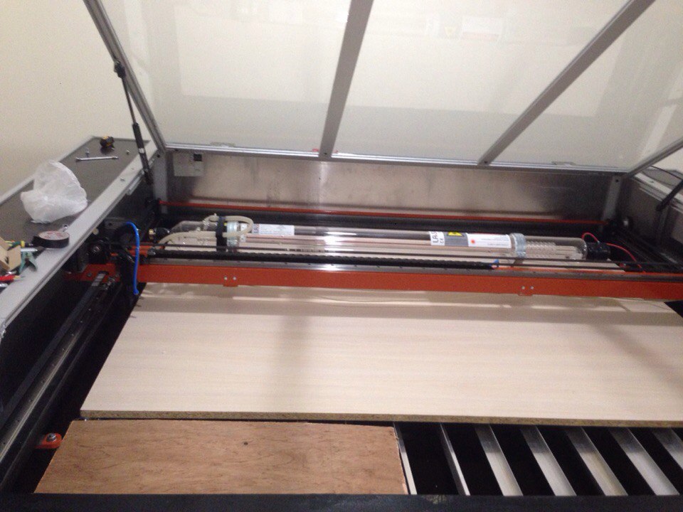

Прицепил трубу, "попыхал" немного завтра юстировку буду делать :D :geek: :headphones: :twisted:

Ну вот! Свершилось!!! :ura: :D :D :D :P Первый рез, фанера 8мм от ящика в котором пришел излучатель из поднебесной :hehehe: ))))))) :twisted: Теперь надо плотно заняться отработкой режимов и детальное изучение программы.

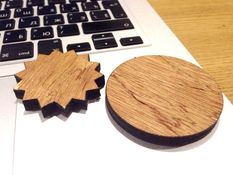

Дима, поздравляю! Как я понимаю твою радость)))) Сам сижу довольный, станок без обшивки, провода висят, вместо чиллера 5 литров незамерзайки, стола нет, в руках держал заготовки навыжигал сегодня:

Dimager писал(а):Ну вот! Свершилось!!! :ura: :D :D :D :P Первый рез, фанера 8мм от ящика в котором пришел излучатель из поднебесной :hehehe: ))))))).
Поделись для общего развития : мощность лазера, скорость резки, мощность продувки ?
Dimager
Сообщения: 269
Зарегистрирован: 23 ноя 2014, 02:05
Репутация: 66
Re: Проект 100W СО2 Лазерный раскройщик/гравер 1500x1200
Сообщение Dimager »
Тенгель писал(а):Поделись для общего развития : мощность лазера, скорость резки, мощность продувки ?
Труба EFR-ZN 80W 1250мм Ф80мм. Скорость поставил 6мм, мощность 78%, обдув на всю(параметры компрессора 130-135 л/мин , давление около 3х)

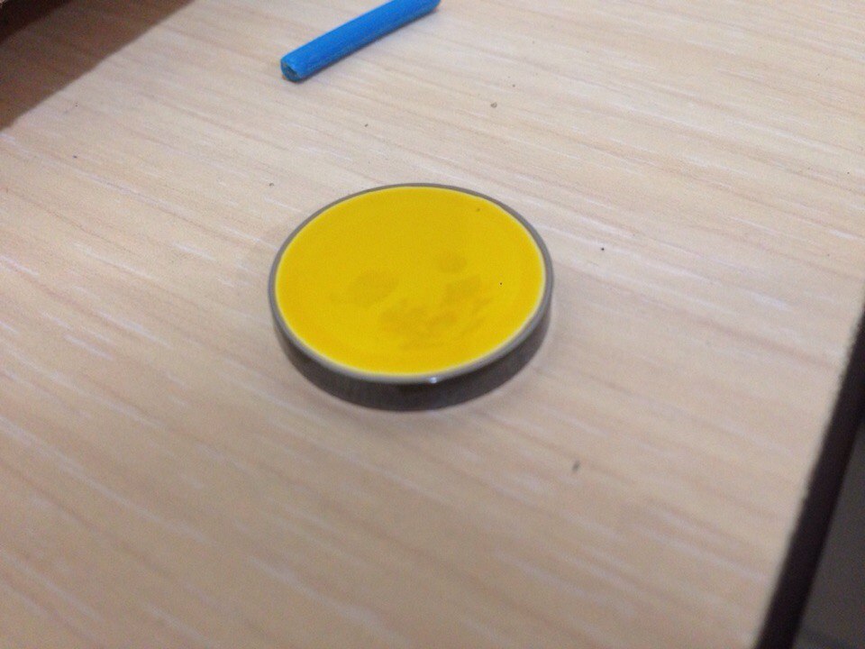

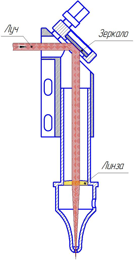

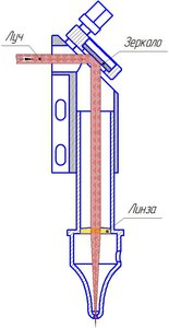

Еще такой вопрос: кто как ухаживает за оптикой(линзой и зеркалами), чем протирать? При юстировке все шло как надо, Когда подобрался к стрельбе по третьему зеркалу, произошло следующее....В головке перед зеркалом есть отверстие, через которое проходит луч от второго зеркала на третье. По логике мне надо было просто приклеить мишень на это отверстие и попадать в его центр во всех точках портала. Для наглядности
Сборка.jpg (5253 просмотра) <a class='original' href='./download/file.php?id=73378&mode=view' target=_blank>Загрузить оригинал (77.36 КБ)</a>
Но!!! толи это брак головки, толи у меня логика не правильно сработала, получилась вот такая картина
Сборка1.jpg (5253 просмотра) <a class='original' href='./download/file.php?id=73377&mode=view' target=_blank>Загрузить оригинал (80.4 КБ)</a>
. В следствии чего, луч поджарил уплотнительное колечко под зеркалом и хорошенько его загрязнил, теперь не знаю..вытрется оно или нет.
sr480
Сообщения: 1288
Репутация: 139
Откуда: Ростов-на-Дону
Сообщение sr480 »
средство для стекол (мистер мускул)+ватная палочка от центра к краям. без нажима чтоб не поцарапать.

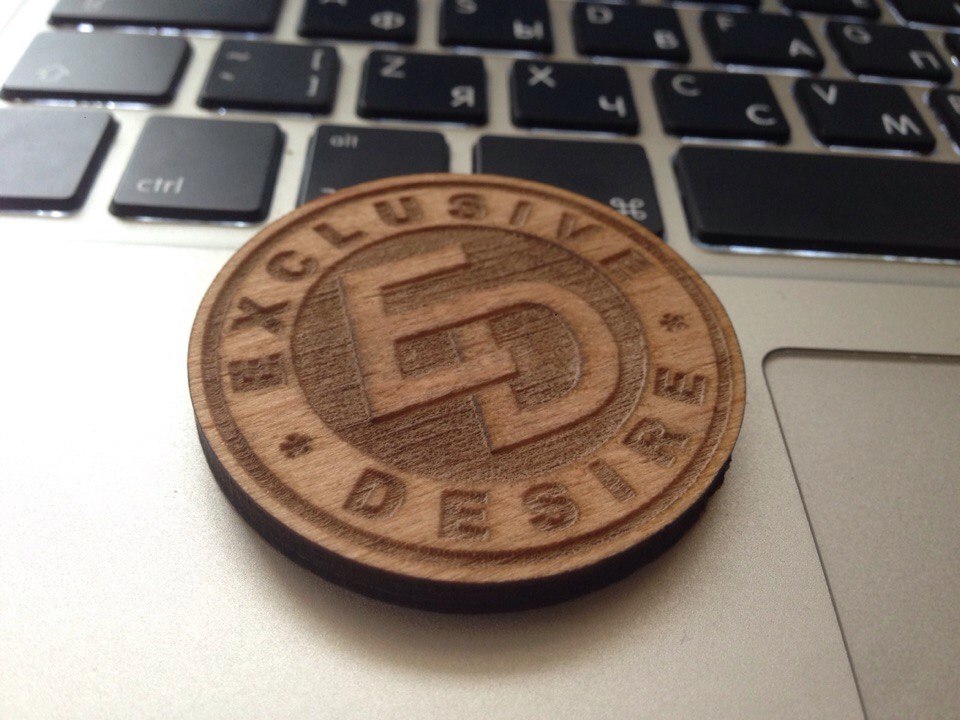

Наш логотип ;)
fJTYEfpfie4.jpg (5200 просмотров) <a class='original' href='./download/file.php?id=73431&mode=view' target=_blank>Загрузить оригинал (127.17 КБ)</a>

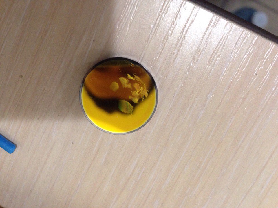

Кстати вот фото пострадавшего зеркала
7_a5OoB8yJs.jpg (5200 просмотров) <a class='original' href='./download/file.php?id=73432&mode=view' target=_blank>Загрузить оригинал (90.78 КБ)</a>
4SUc1ivptOA.jpg (5200 просмотров) <a class='original' href='./download/file.php?id=73433&mode=view' target=_blank>Загрузить оригинал (121.84 КБ)</a>

У меня с трубами 80-100 ватт , позолоченные зеркала на мах. мощности лопались часто , пришлось ставить молибденовые

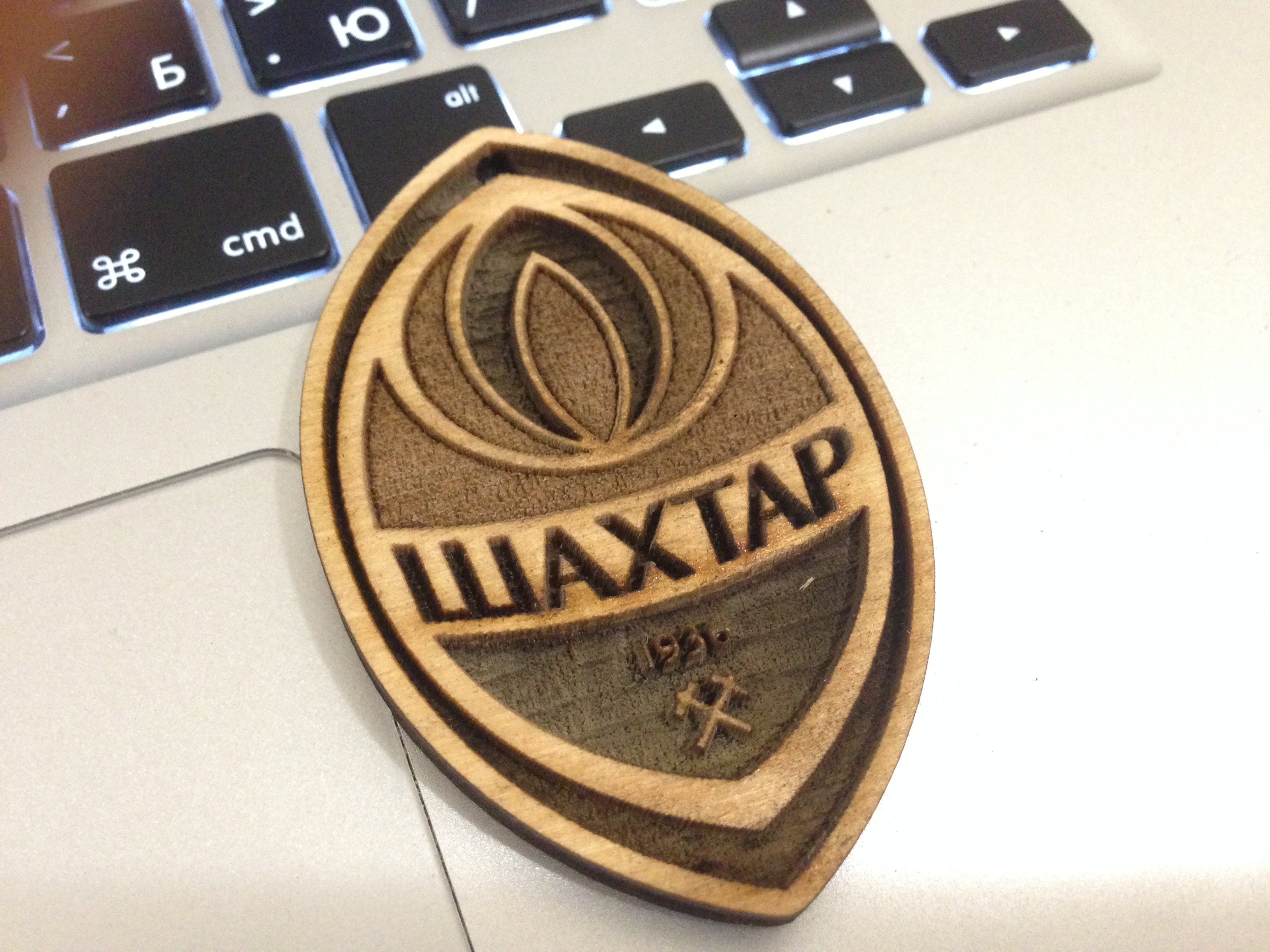

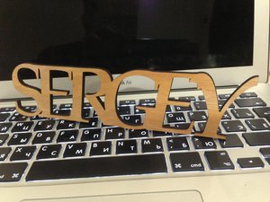

Еще чуток красоты ;)
IMG_7427.JPG (5159 просмотров) <a class='original' href='./download/file.php?id=73468&mode=view' target=_blank>Загрузить оригинал (1.49 МБ)</a>
IMG_7430.JPG (5159 просмотров) <a class='original' href='./download/file.php?id=73469&mode=view' target=_blank>Загрузить оригинал (1.51 МБ)</a>

Дима, шахтара зашлифуй наждачкой Р180-Р240, уберётся гарь будет ещё лучше выглядеть.

Dimager писал(а):луч поджарил уплотнительное колечко под зеркалом
Может мне просто не повезло, но никаких колечек у меня не было... (
