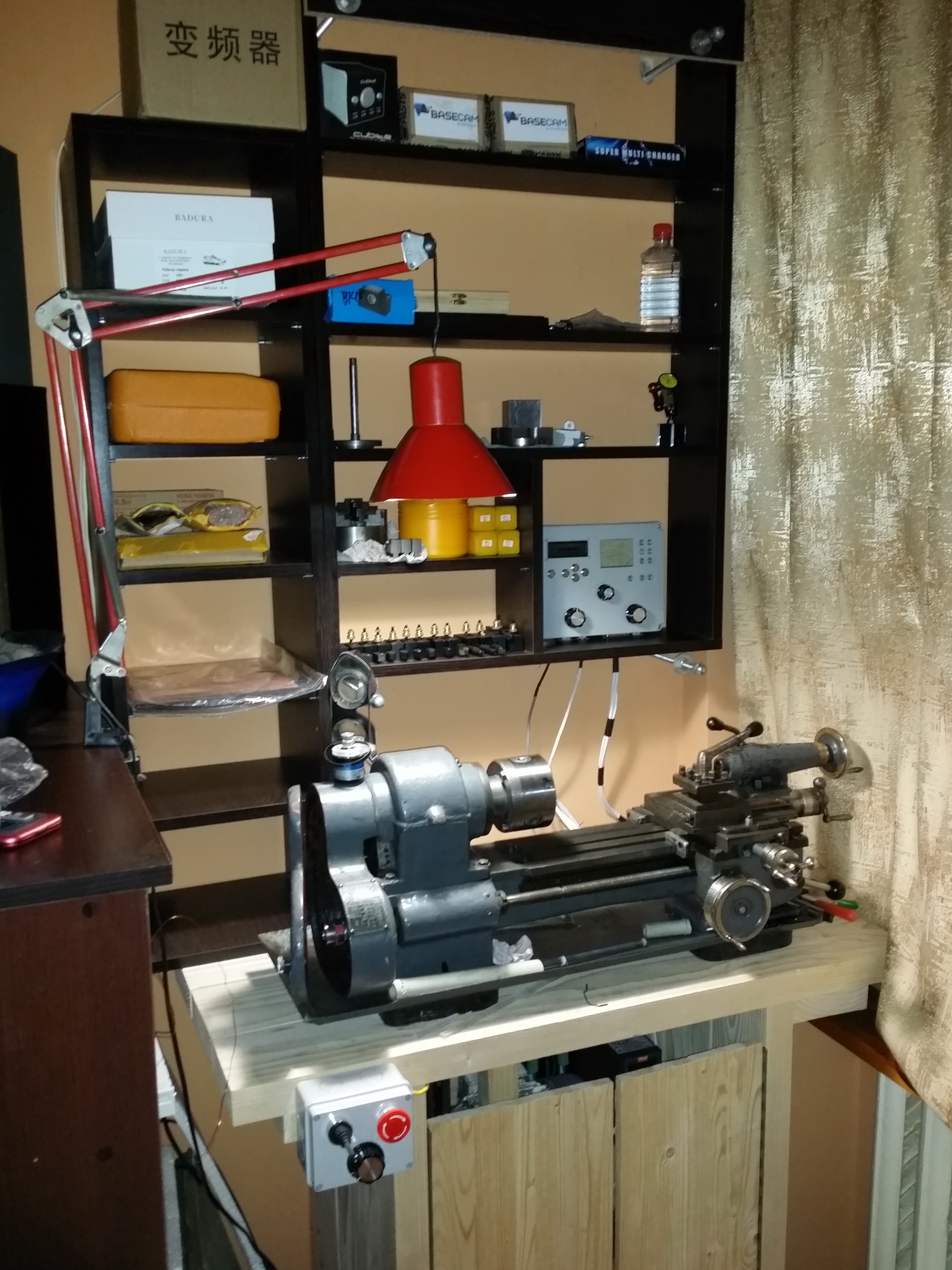

Re: ТВ-16 + эл. гитара (может потом и полноценный ЧПУ)

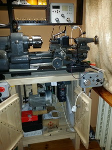

xenon-alien писал(а):Временно примерял полки.
За токарником конечно на полку лазить не удобно получается, недавно купил токарник, закрепил его у переднего края верстака, а за ним осталось куча места, и вот тоже думаю может сделать полки, но за токарник туда лазить ну очень неудобно будет....
selenur писал(а):За токарником конечно на полку лазить не удобно получается, недавно купил токарник, закрепил его у переднего края верстака, а за ним осталось куча места, и вот тоже думаю может сделать полки, но за токарник туда лазить ну очень неудобно будет....
Мне удобно - всё под руками. Достаю до полки с бутылочкой спокойно. Что не нужно - на верхних полках будет.

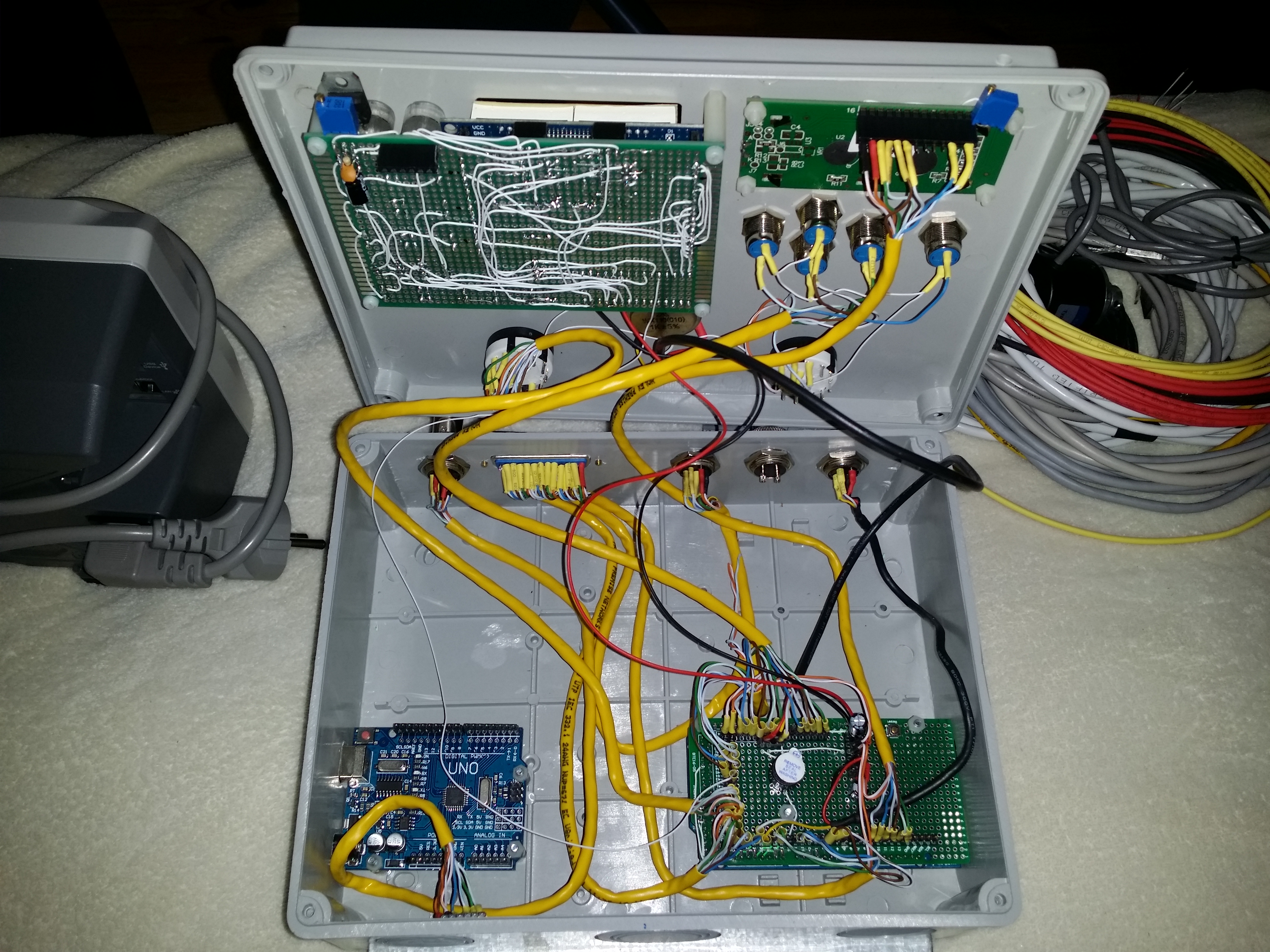

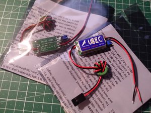

Осталось дождаться БП на 5в (или UBEC 5v 3A для РУ) и электроника готова.
20190325_184911.jpg (4612 просмотров) <a class='original' href='./download/file.php?id=159619&mode=view' target=_blank>Загрузить оригинал (3.59 МБ)</a>

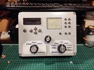

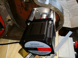

На выходных установил пульт для эл. гитары на правый край стола, установил БП, подключил к драйверам и просто погонял ШД с джойстиком и MPG.
20190323_195330.jpg (4589 просмотров) <a class='original' href='./download/file.php?id=159631&mode=view' target=_blank>Загрузить оригинал (2.8 МБ)</a>
Предстоит установить для начала хоть какую-то защиту от стружки, потом ШД хотя бы на продольную установить и можно настраивать прошивку под мой станок. (а потом уже буду думать, как удлинить винт поперечки)

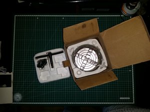

У меня пополнение... (сегодня приехало, 4 независимых кулачка)

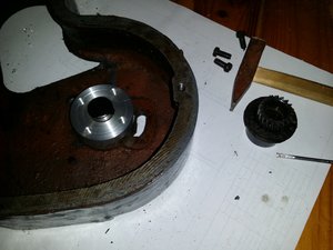

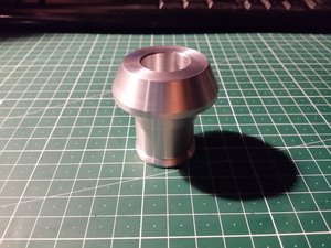

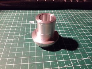

Вот и первое изделие на токарном станке
20190328_164659.jpg (4488 просмотров) <a class='original' href='./download/file.php?id=159913&mode=view' target=_blank>Загрузить оригинал (2.87 МБ)</a>
20190328_164749.jpg (4488 просмотров) <a class='original' href='./download/file.php?id=159914&mode=view' target=_blank>Загрузить оригинал (3.85 МБ)</a>

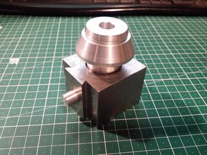

Вот сюда его примудрил
20190328_180843.jpg (4488 просмотров) <a class='original' href='./download/file.php?id=159915&mode=view' target=_blank>Загрузить оригинал (2.86 МБ)</a>
20190328_181305.jpg (4488 просмотров) <a class='original' href='./download/file.php?id=159916&mode=view' target=_blank>Загрузить оригинал (2.64 МБ)</a>

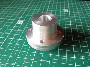

Потом ещё выточил парочку деталек
20190328_210523.jpg (4488 просмотров) <a class='original' href='./download/file.php?id=159917&mode=view' target=_blank>Загрузить оригинал (2.92 МБ)</a>
20190328_212356.jpg (4488 просмотров) <a class='original' href='./download/file.php?id=159918&mode=view' target=_blank>Загрузить оригинал (3.53 МБ)</a>
И вот как это в итоге выглядит (только почему-то виляет при вращении и ходовой винт на 1/4 поворота заедает - наверное согнут)
20190329_152643.jpg (4488 просмотров) <a class='original' href='./download/file.php?id=159919&mode=view' target=_blank>Загрузить оригинал (3.21 МБ)</a>
xenon-alien писал(а):И вот как это в итоге выглядит (только почему-то виляет при вращении и ходовой винт на 1/4 поворота заедает - наверное согнут)
Это относительно просто проверить при наличии индикатора. Промерить в 2 разных точках выхода вала биение. Скорее всего оно будет отличаться.

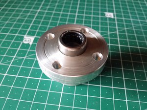

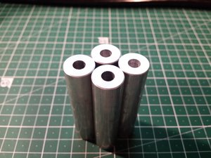

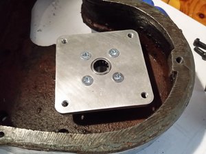

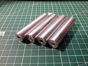

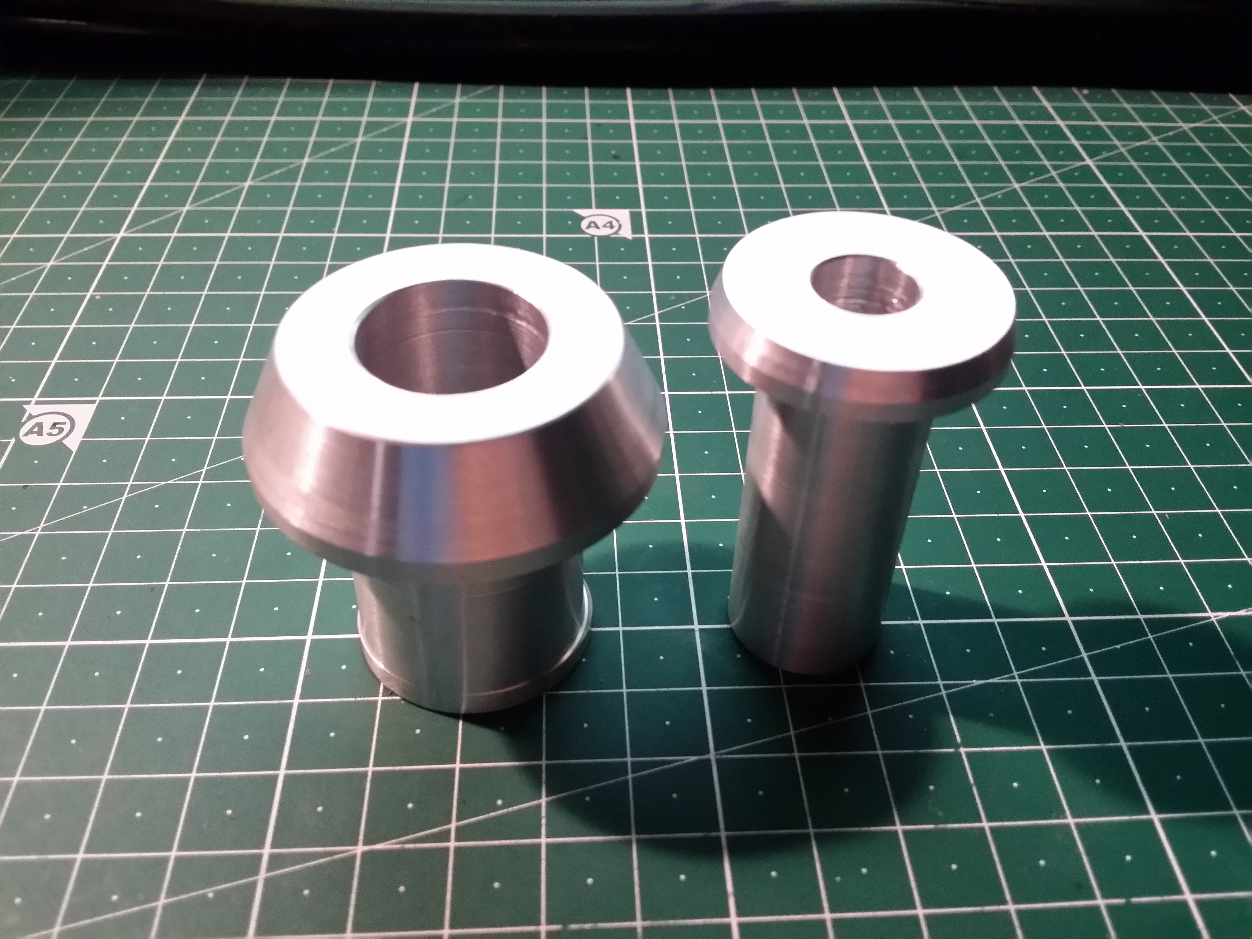

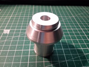

Вот что сегодня натокарил для быстросменной резцедержки.
20190330_193431.jpg (4416 просмотров) <a class='original' href='./download/file.php?id=159998&mode=view' target=_blank>Загрузить оригинал (2.69 МБ)</a>
20190330_193459.jpg (4416 просмотров) <a class='original' href='./download/file.php?id=159999&mode=view' target=_blank>Загрузить оригинал (2.77 МБ)</a>
20190330_205137.jpg (4416 просмотров) <a class='original' href='./download/file.php?id=160000&mode=view' target=_blank>Загрузить оригинал (3.45 МБ)</a>
20190330_205159.jpg (4416 просмотров) <a class='original' href='./download/file.php?id=160001&mode=view' target=_blank>Загрузить оригинал (2.5 МБ)</a>
Но не без сюрпризов... не лезет... :( Эта контора постоянно подводит. (дремелем и наждачным кругом прошелся внутри, но не помогло)
20190330_214248.jpg (4416 просмотров) <a class='original' href='./download/file.php?id=160002&mode=view' target=_blank>Загрузить оригинал (3.7 МБ)</a>
Сообщения: 2096
Так есть же 4-х кулачковый теперь - поставить в него и проточить.
nevkon писал(а):Так есть же 4-х кулачковый теперь - поставить в него и проточить.
А отверстий на планшайбе ещё нету...
Сообщения: 2096
Я под такой патрон собираюсь переходную планшайбу делать чтобы родную не уродовать. Только отрезать кусочек не удалось - болгарка померла пока пилил 20мм пластину (дали, сказали отпиливай сколько тебе от нее надо, а пластина 600мм по короткой стороне - замучался пилить, а болгарка так и вовсе отказалась).
Тоже надо 4-х кулачковый повесить чтобы резцедержку доработать.

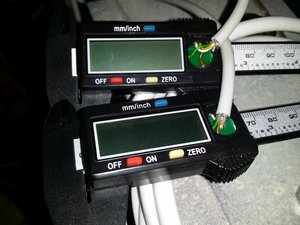

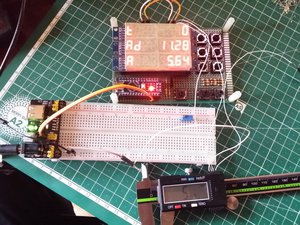

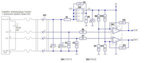

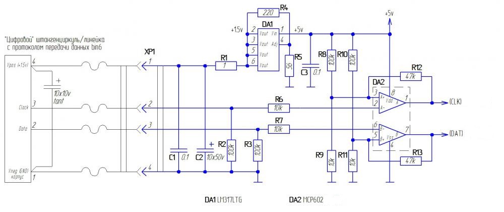

Ребят, выручайте.
Собрал на пробной металлическом штангенциркуле и на макетке - работало.
Спаял - работало. (от батарейки штангеля пробовал оба раза)
20190119_152820.jpg (4196 просмотров) <a class='original' href='./download/file.php?id=160869&mode=view' target=_blank>Загрузить оригинал (3.88 МБ)</a>
Подключил БП 12в (для LED-a) через UBEC 5в 3а (Hobbywing) и другие пластмассовые штангенциркули - показания начали бегать в пределах 0.05-0.1мм. (конденсатора на стороне линейки не паял 10х10в).
bin6.jpg (4187 просмотров) <a class='original' href='./download/file.php?id=160880&mode=view' target=_blank>Загрузить оригинал (73 КБ)</a>
20190412_193829.jpg (4196 просмотров) <a class='original' href='./download/file.php?id=160874&mode=view' target=_blank>Загрузить оригинал (2.51 МБ)</a>
20190410_010812.jpg (4196 просмотров) <a class='original' href='./download/file.php?id=160870&mode=view' target=_blank>Загрузить оригинал (3.11 МБ)</a>
При этом никакая другая электроника не подключена. Провода экранированные, чуть больше 1 м длинной и в разъеме припаян экран на землю.
Напряжение с UBEC 5в 3а понижается через lm317 до 1.48в (и два конденсатора: керам. и электролит - номинал не помню) и так это идет к штангелям.
20190221_171955.jpg (4196 просмотров) <a class='original' href='./download/file.php?id=160875&mode=view' target=_blank>Загрузить оригинал (3.73 МБ)</a>
Без штангеля - показания по "нулям".
Как победить такое явление? (а то что-то с поисковиком у меня дружба не наладилась)
Показания бегают как на штангеле, так и на самой УЦИ.
Если что упустил - спрашивайте.
Буду рад любой подсказке.

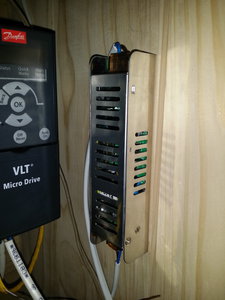

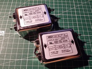

Виновник - 12в БП для LED.
Но за то при вращении MPG, или включенной подаче (асинхронная - без шпинделя; работающий шаговик-драйвер делает помехи) - всё хаотично "убегает". (частотник отключен)
При включенном частотнике и вращающимся шпинделе показания УЦИ меняются 0.01-0.02 мм.
При этом MPG не трогаю (отключен), шаговик-драйвер не в работе.
(фильтры прикупил)
20190410_010721.jpg (4177 просмотров) <a class='original' href='./download/file.php?id=160882&mode=view' target=_blank>Загрузить оригинал (3.41 МБ)</a>
Боле детально описал в официальной теме

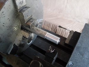

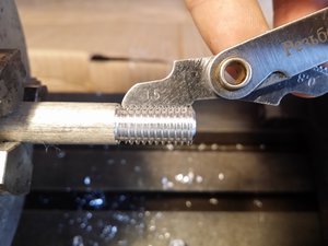

Как-то так получилась моя первая в жизни резьба на токарном. Шаг получился, как должен быть, но китайский резец, или дюймовый, или я не верно выставил, или пластина не предназначена на такой шаг. (буду в дальнейшем изучать обработку резьб и пластины, так как на некоторых шаг ограничен) Но плашка на М10 не накрутилась (болт не нашелся).
Завтра попробую нарезать резьбу мельчим шагом.
20190415_183735.jpg (4088 просмотров) <a class='original' href='./download/file.php?id=161131&mode=view' target=_blank>Загрузить оригинал (2.31 МБ)</a>
20190415_184557.jpg (4088 просмотров) <a class='original' href='./download/file.php?id=161132&mode=view' target=_blank>Загрузить оригинал (2.86 МБ)</a>
Сообщение Vit888 »
Резьба не *полная*.Недорезана глубина.
Vit888 писал(а):Резьба не *полная*.Недорезана глубина.
Капитан очевидность! :hehehe: (вижу, что похоже на трапецию)
Я мельком читал, про пластины, что не всеми можно резать тот, или иной шаг.
Резал шаг 1.5, а резец этот до 1.0 может это делать. (я не уверен)
Я комплект китайских державок заказал из 7-ми шт.
Тип пластин 11ER AG60. По идее можно 1.5 резать... Я просто побоялся ближе подъехать резцом.
Значит попробую ещё раз.
Хотя... Я заглубился на 0.9 мм. или же по лимбу 18 делений (всего 30 делений, шаг поперечки 1.5)
Сообщения: 2096
А плашка совсем не накрутилась или все-таки можно накрутить, но с трудом? Лучше бы для проверки иметь все-таки гайку нужного размера. Плашка делает совсем свободную посадку, а когда надо точно сделать, то резцом самое то - плашка будет налезать, но с трудом, снимая немного стружки, а вот гайка накрутится с некоторым натягом (или же почти без него, в любом случае от руки должна закрутиться). Срезанные вершины не самая большая проблема - когда начинаешь дорезать такую и большую резьбу на маленьких станках нужно довольно большую жесткость. Я сам пока начинающий - у меня получаются резьбы до 1мм без особых проблем (и это с учетом смещения малой продольной как рекомендуют - чтобы резало только с одной стороны стружку).
nevkon писал(а):А плашка совсем не накрутилась или все-таки можно накрутить, но с трудом? Лучше бы для проверки иметь все-таки гайку нужного размера. Плашка делает совсем свободную посадку, а когда надо точно сделать, то резцом самое то - плашка будет налезать, но с трудом, снимая немного стружки, а вот гайка накрутится с некоторым натягом (или же почти без него, в любом случае от руки должна закрутиться). Срезанные вершины не самая большая проблема - когда начинаешь дорезать такую и большую резьбу на маленьких станках нужно довольно большую жесткость. Я сам пока начинающий - у меня получаются резьбы до 1мм без особых проблем (и это с учетом смещения малой продольной как рекомендуют - чтобы резало только с одной стороны стружку).
xenon-alien писал(а):Хотя... Я заглубился на 0.9 мм. или же по лимбу 18 делений (всего 30 делений, шаг поперечки 1.5)
Прикол в том, что я прочел где-то, что заглубление должно быть равно шага резьбы * 1.2 = 1.5*1.2= 1.8мм.
Я думал, что это на диаметр.
А скорей всего это на сторону должно быть. Т.е. по лимбу мне нужно углубиться на 36 делений.
Верно ли я понял?
На угад ещё заглубился, что бы проверить и даже плашка накрутилась и болталась... (лимб на поперечке уже сбился, по этому так получилось)
xenon-alien писал(а):Прикол в том, что я прочел где-то, что заглубление должно быть равно шага резьбы * 1.2 = 1.5*1.2= 1.8мм.
так и есть. если резьба с шагом 1мм то отверстие под нее делаем на 1мм меньше... если шаг 1.5 то отверстие на 1.5мм меньше..
Какое отверстие? (для отверстий под внутреннюю резьбу есть таблица)
Я об заглублении - Нарезание наружной резьбы, резцом, на токарном станке.
а какая разница ?? ты считаешь что в отверстии диаметр "вершин" будет отличаться от диаметра "впадин" у наружной резьбы ? :)
