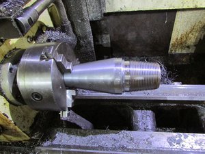

Точим самую длинную железку на этом станке почти 500мм.
Сложность:
1. Сквозное отверстие ф18мм + внутри нарезать левую резьбу М22. Люнет не поставить, ЗБ не подпереть. нарезали по сюсють.
2. С двух сторон конус, схватиться негде. Конус в патрон, подперли ЗБ, на конус прихватили сваркой гайку чтоб не проворачивалось.
IMG_0274 (Копировать).JPG (11257 просмотров) <a class='original' href='./download/file.php?id=148206&mode=view' target=_blank>Загрузить оригинал (626.53 КБ)</a>
IMG_0276 (Копировать).JPG (11257 просмотров) <a class='original' href='./download/file.php?id=148207&mode=view' target=_blank>Загрузить оригинал (310.09 КБ)</a>
IMG_0278 (Копировать).JPG (11257 просмотров) <a class='original' href='./download/file.php?id=148208&mode=view' target=_blank>Загрузить оригинал (455.81 КБ)</a>
IMG_0283 (Копировать).JPG (11257 просмотров) <a class='original' href='./download/file.php?id=148209&mode=view' target=_blank>Загрузить оригинал (448.51 КБ)</a>
IMG_0285 (Копировать).JPG (11257 просмотров) <a class='original' href='./download/file.php?id=148210&mode=view' target=_blank>Загрузить оригинал (398 КБ)</a>
IMG_0286 (Копировать).JPG (11257 просмотров) <a class='original' href='./download/file.php?id=148211&mode=view' target=_blank>Загрузить оригинал (256.86 КБ)</a>
