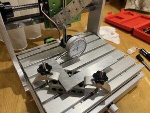

Собрал все в кучку. Перешел к пробной настройке углов. В целом все встало хорошо, в пределах 0.1мм. Выставляю в пределах 0.01мм. Очень удобно с подпорами портала, когда лимитируешь свободу подстройки стенки портала только в нужных направлениях

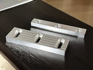

Еще пару деталюшек в копилку для чпу
03DEDF70-A95B-40A4-BACD-15B5742FB5A4.jpeg (2128 просмотров) <a class='original' href='./download/file.php?id=211695&mode=view' target=_blank>Загрузить оригинал (2.13 МБ)</a>
Вот я думаю… нужно ли гравировать какую то рельефность на плоскостях зажимов? Или ровными оставить? Есть еще вариант сделать накладки, но тогда вопрос на сколько винтов их крепить? Хватит ли двух?

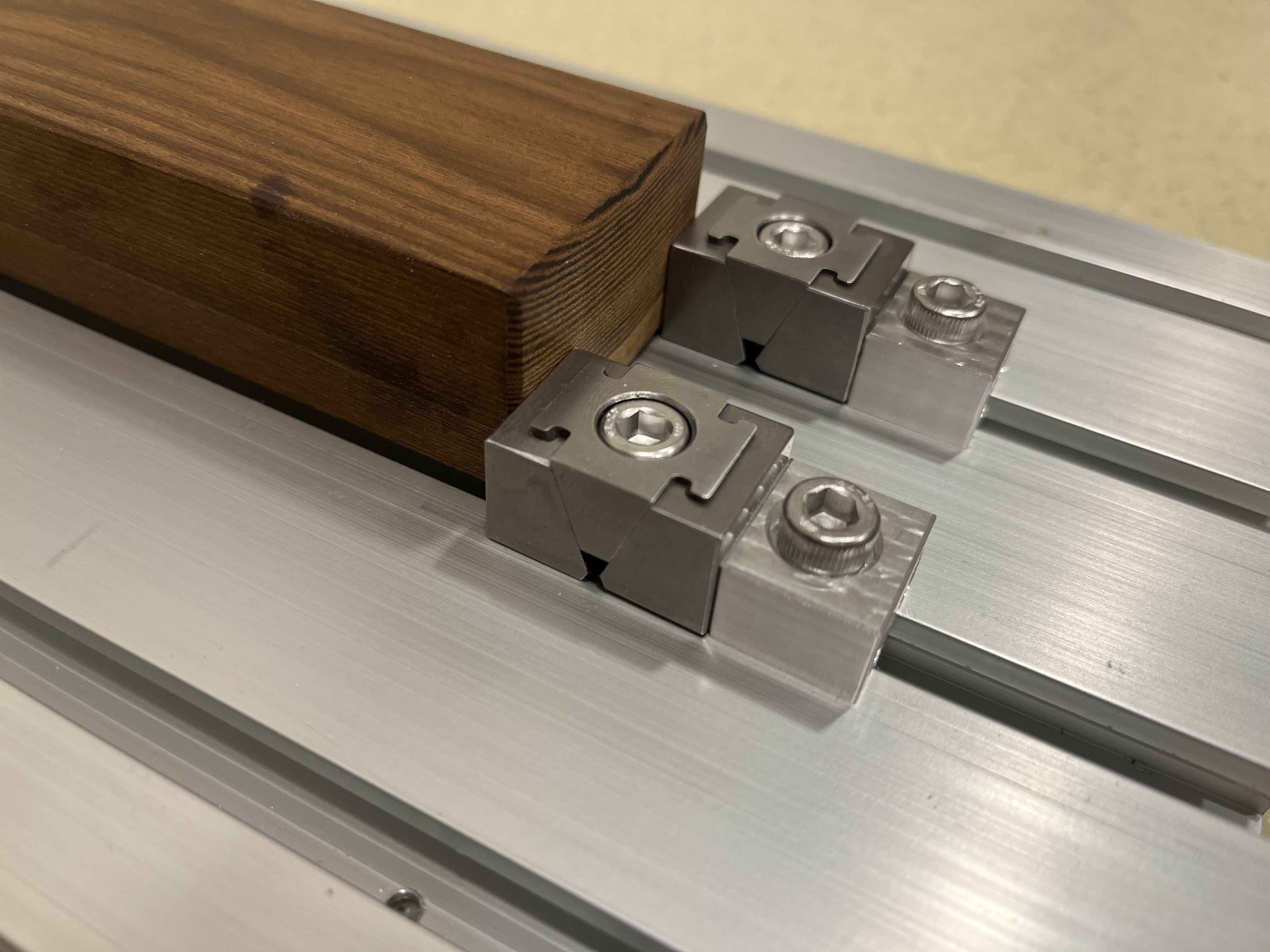

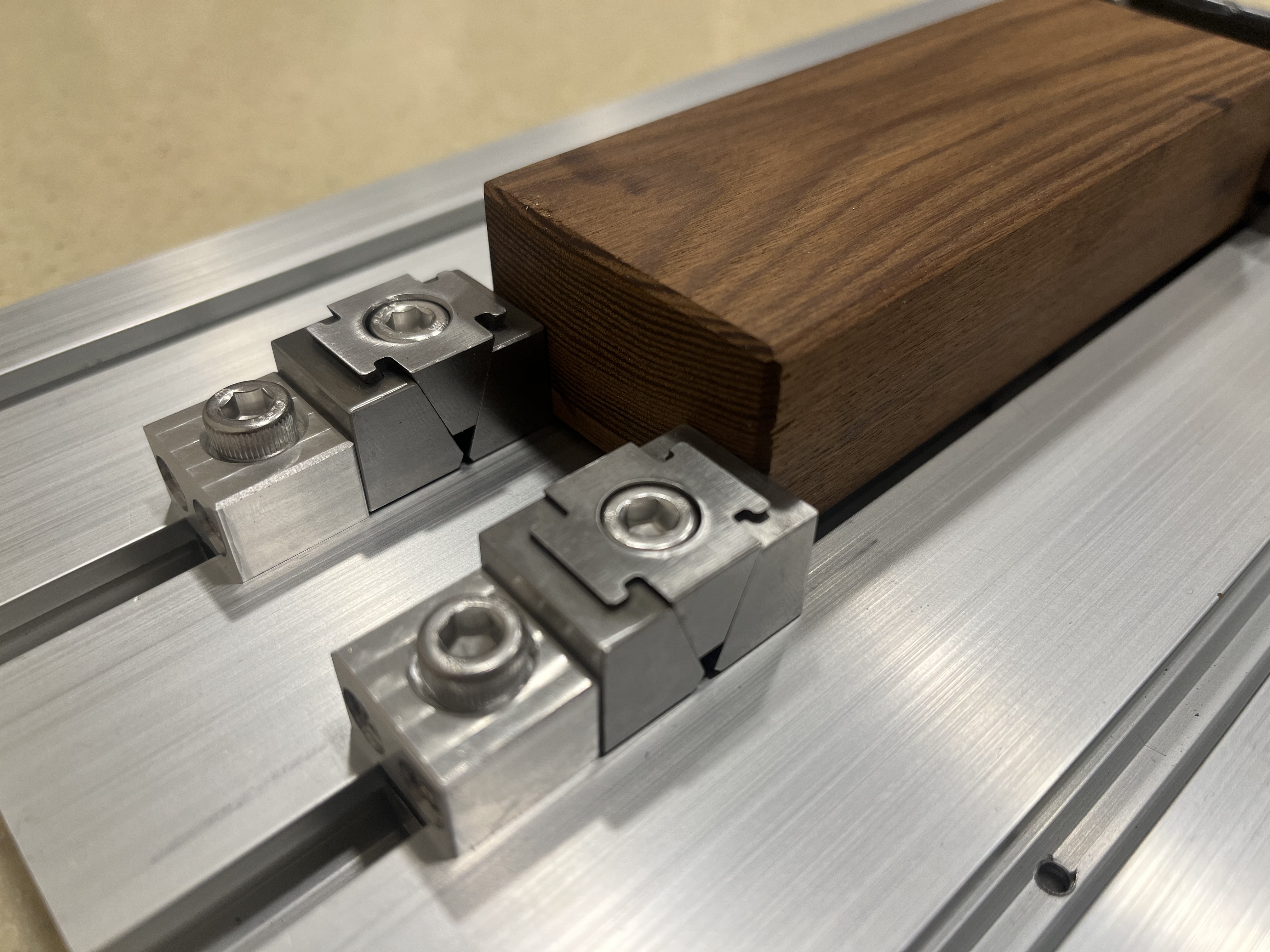

Не нарадуюсь на крепление заготовок:
B99598B5-2E8B-47DE-9F41-A23777CA1AF9.jpeg (1775 просмотров) <a class='original' href='./download/file.php?id=211779&mode=view' target=_blank>Загрузить оригинал (4.05 МБ)</a>
Левая линейка стоит ровно по оси, правая поджимает к ней заготовку. На линейках есть вырез глубиной 2.5мм для подъёма заготовки над столом
Крепил деревянный брусок 130х50х30 , обрабатывал стороны и верх. Держит хорошо
