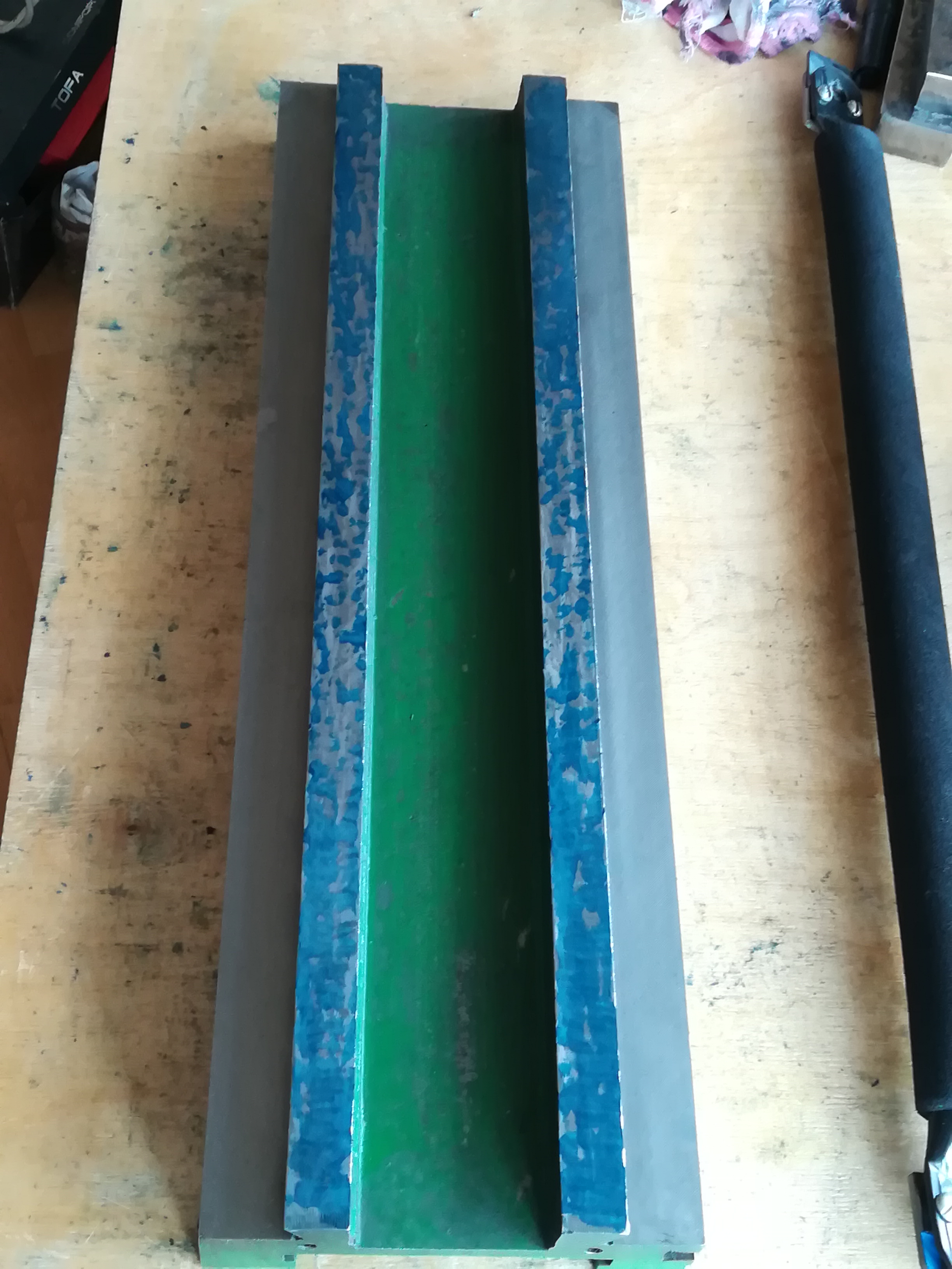

Шабровка каретки Z, до и после.
IMG_20200205_212719.jpg (19339 просмотров) <a class='original' href='./download/file.php?id=213429&mode=view' target=_blank>Загрузить оригинал (1.28 МБ)</a>
IMG_20200205_224756.jpg (19339 просмотров) <a class='original' href='./download/file.php?id=213430&mode=view' target=_blank>Загрузить оригинал (2.03 МБ)</a>

Стол, сначала шлифовали, после шабровка, до и после.
IMG_20200224_204847.jpg (19338 просмотров) <a class='original' href='./download/file.php?id=213431&mode=view' target=_blank>Загрузить оригинал (1.52 МБ)</a>
IMG_20200229_140610.jpg (19338 просмотров) <a class='original' href='./download/file.php?id=213432&mode=view' target=_blank>Загрузить оригинал (1.44 МБ)</a>

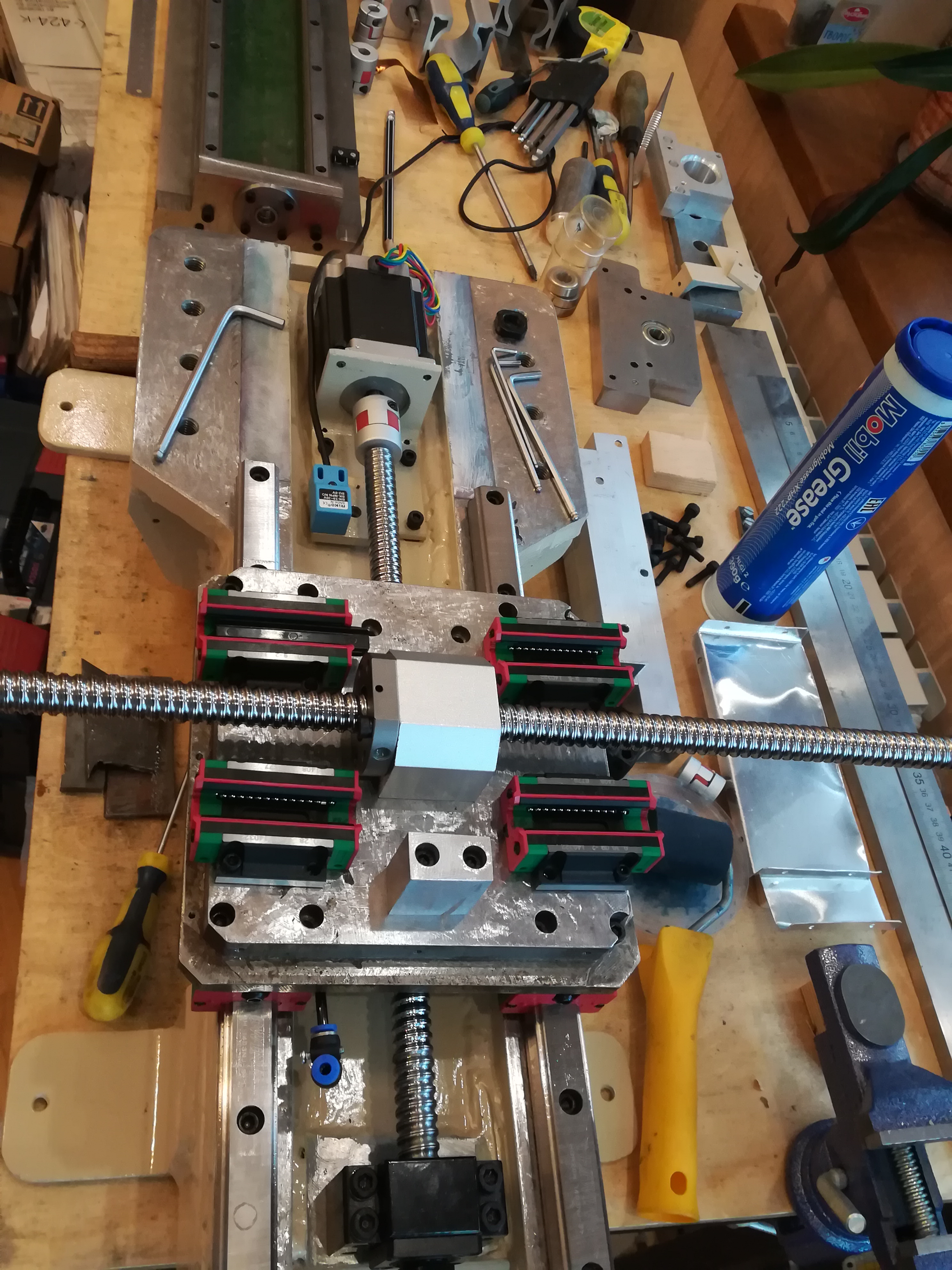

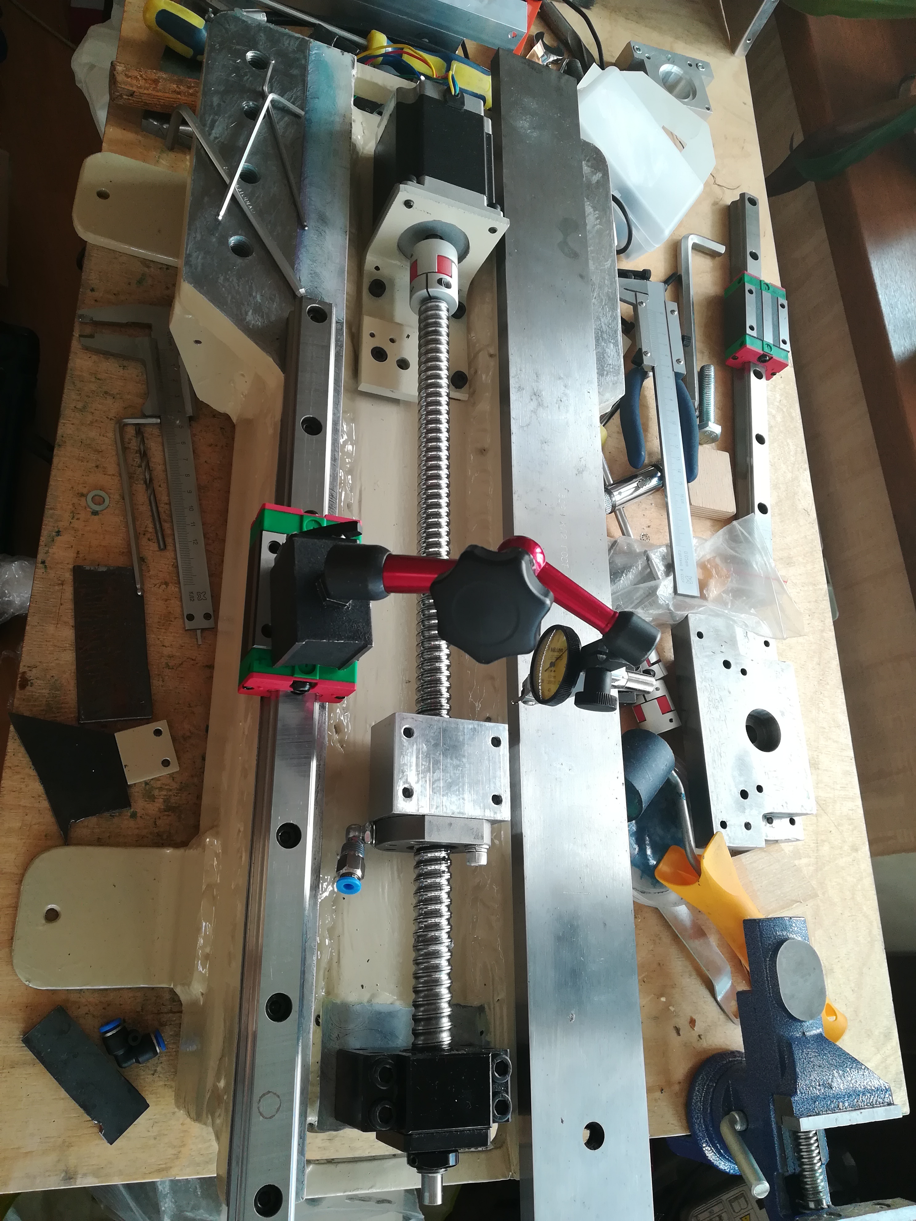

Несколько фоток сборки X-Y.
IMG_20210907_145239.jpg (18640 просмотров) <a class='original' href='./download/file.php?id=213636&mode=view' target=_blank>Загрузить оригинал (2.55 МБ)</a>
IMG_20210914_083932.jpg (18640 просмотров) <a class='original' href='./download/file.php?id=213637&mode=view' target=_blank>Загрузить оригинал (3.05 МБ)</a>
IMG_20210907_202702.jpg (18640 просмотров) <a class='original' href='./download/file.php?id=213638&mode=view' target=_blank>Загрузить оригинал (2.46 МБ)</a>
IMG_20210922_151409.jpg (18640 просмотров) <a class='original' href='./download/file.php?id=213639&mode=view' target=_blank>Загрузить оригинал (2.71 МБ)</a>
