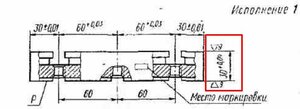

Вот куда все УСП девается. Это же УСП !!! Каленое, цементирование, из качественной стали, шлифованное со всех сторон и в пазах с безумными допусками в таком количестве только в СССР делали, буржуи могут только мечтать о такой оснастке . Если сейчас изготовить цена за кг будет от 4 тыщ, а вы его на фигню расходуете. А оно актуально и на современных станках. Скоро все кончится =(
Re: Франкенштейн по металу из УСП и ПП
M1g13 писал(а): ↑ Вот куда все УСП девается
Не всё! У меня пара плит, пара планок и пара уголков.
M1g13 писал(а): ↑ Это же УСП !!!
На то оно и приспособление.

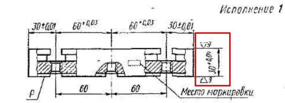

M1g13 писал(а): ↑ шлифованное со всех сторон и в пазах с безумными допусками
Не такие уже и безумные... Может придется ещё и на шлифовку отдавать.

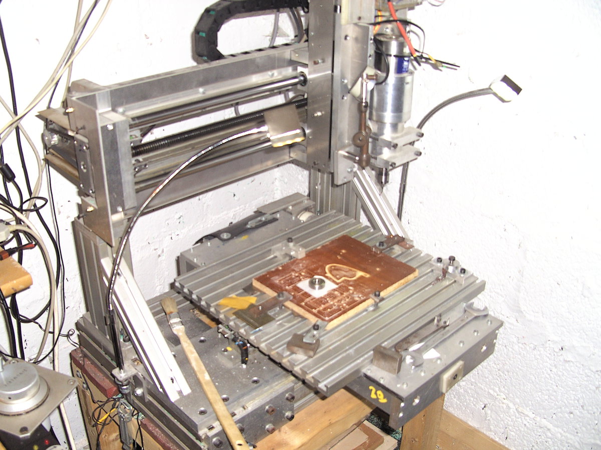

Сообщение vitzin »
xenon-alien писал(а): ↑ Я считаю, что всё должно быть под рукаими, для контроля и удобства.
обсалютно за! ну не важно,что ты пузом в него упераешся.
сам сделал наобарот,по этому и гаварю,лучше пузом,чем,все правада отключать,всё из угла выдвигать,
а потом думать,что я хотел
durak.jpg (3845 просмотров) <a class='original' href='./download/file.php?id=193091&mode=view' target=_blank>Загрузить оригинал (239.76 КБ)</a>

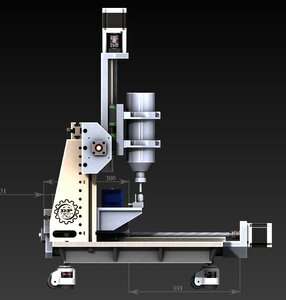

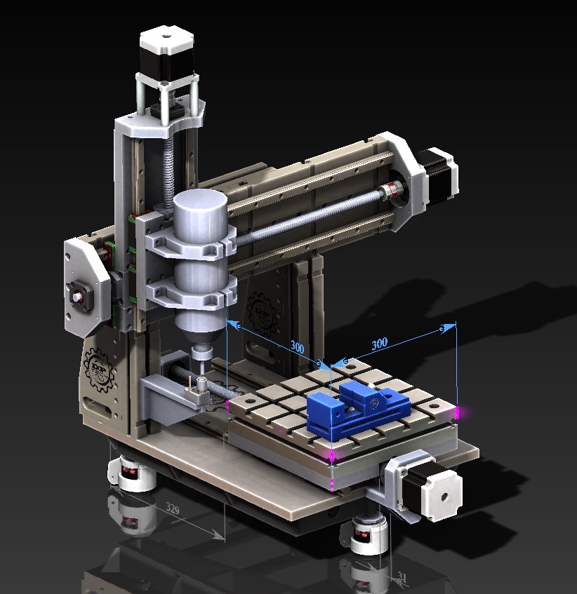

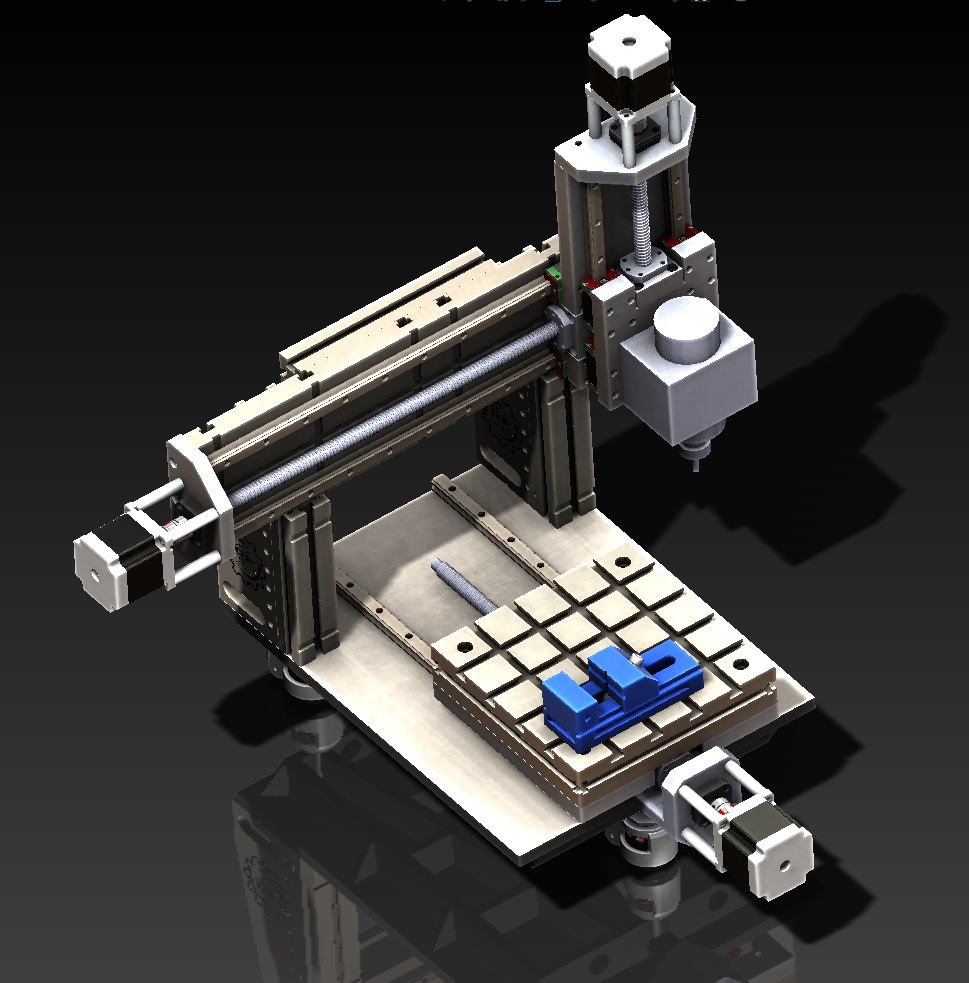

А как именно будет крепиться УСП плита стола к проставке с каретками?
USP_CNC_v2_024.jpg (3670 просмотров) <a class='original' href='./download/file.php?id=193201&mode=view' target=_blank>Загрузить оригинал (179.2 КБ)</a>
drykov писал(а): ↑ А как именно будет крепиться УСП плита стола к проставке с каретками?
Есть ещё какие-то варианты?

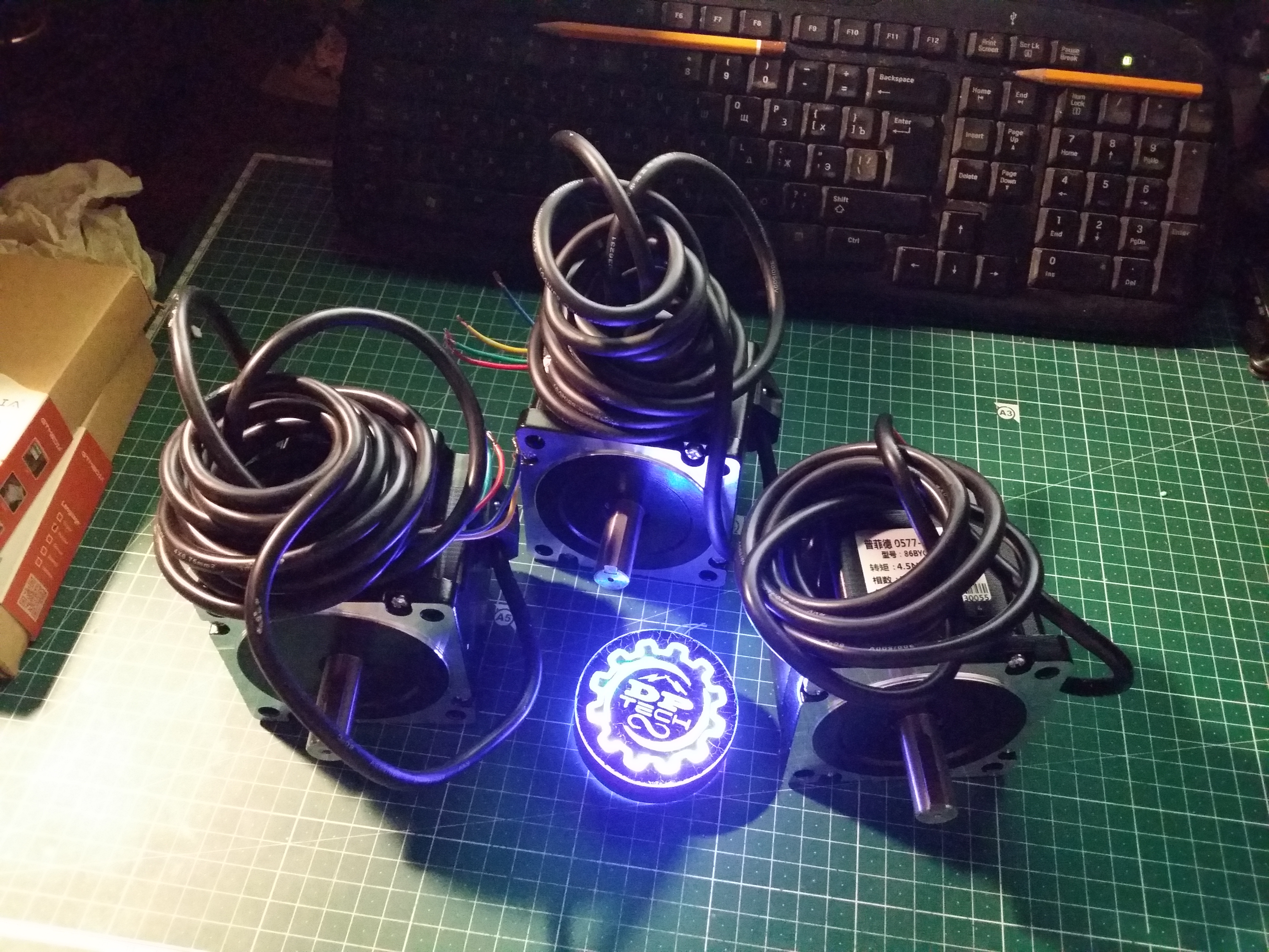

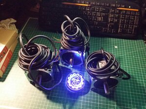

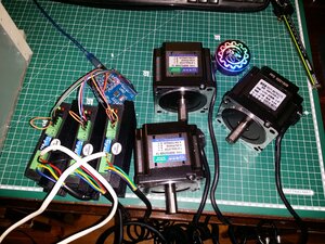

Только заметил, что не выложил ШД, которые прибыли на станок.
NEMA34 4.5Nm 4A - 86BYG250B
Как обычно, короткое видео в инсте

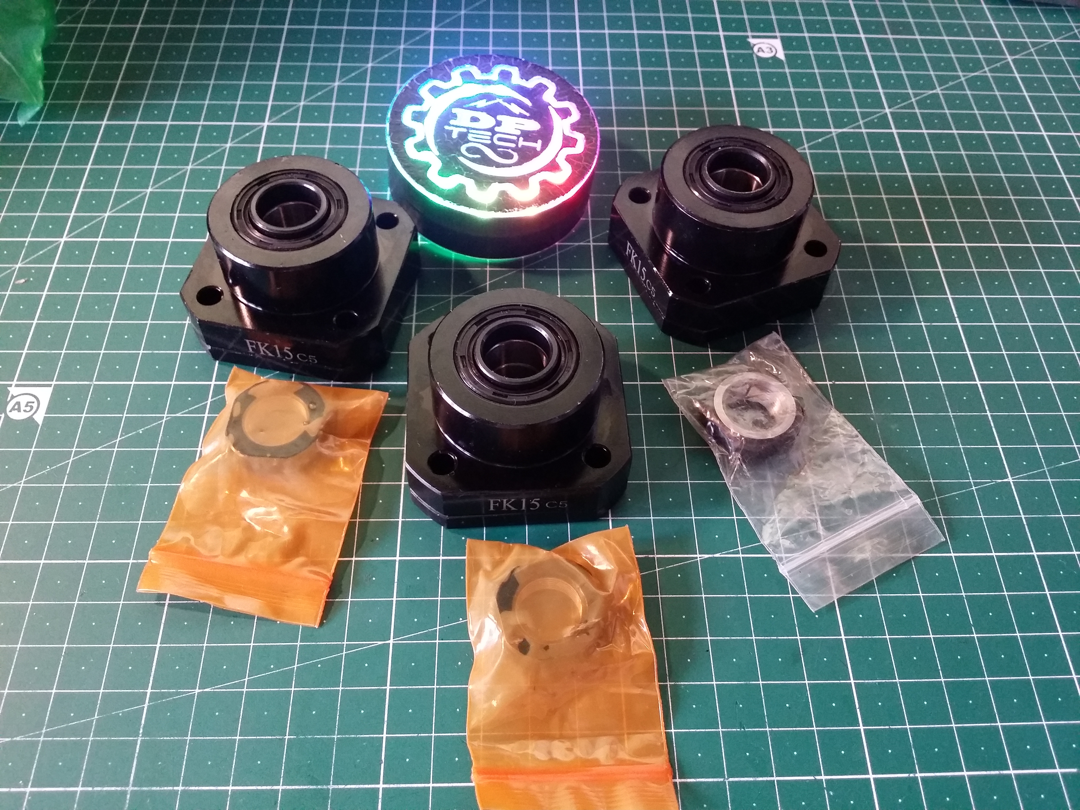

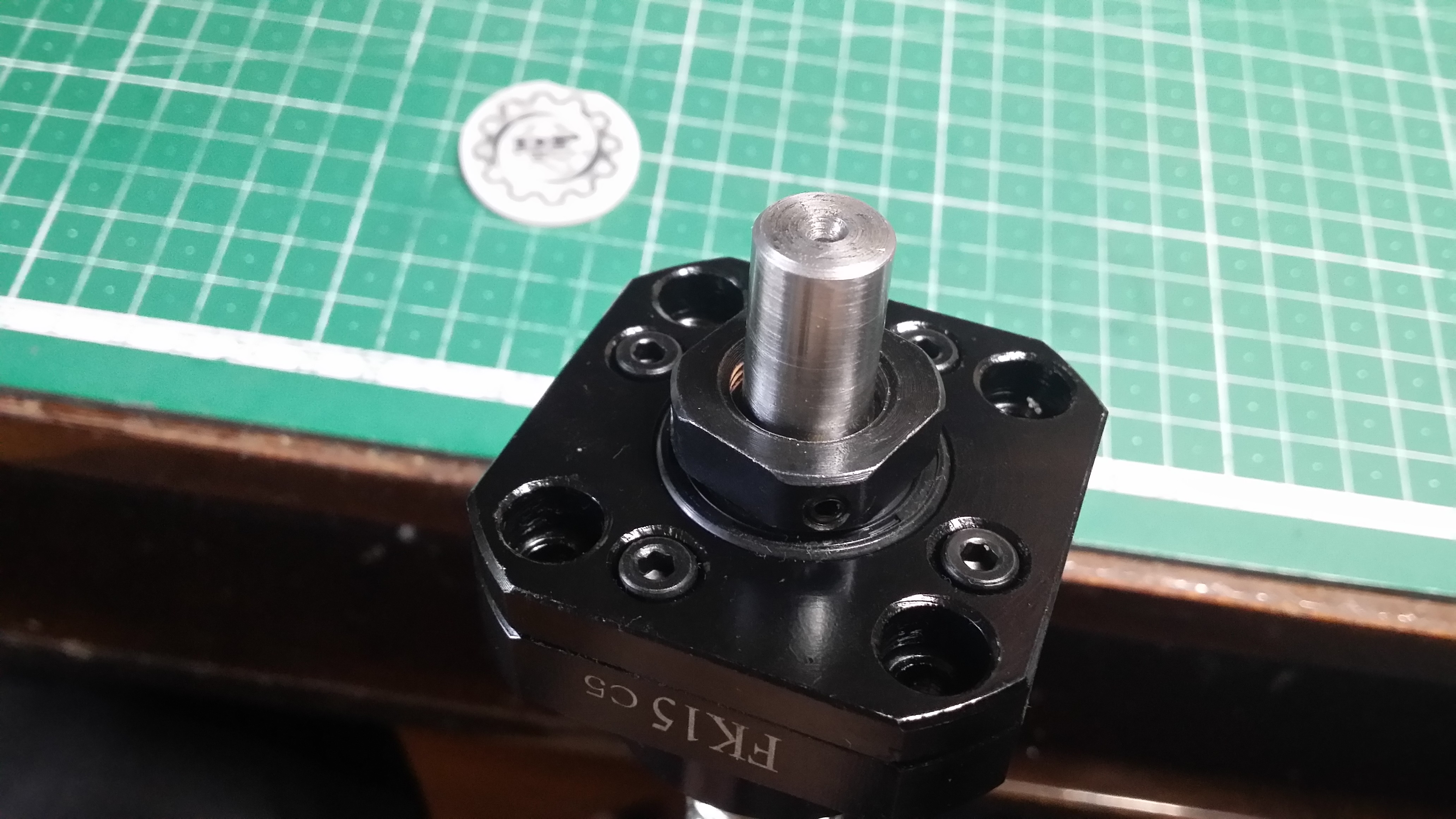

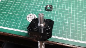

20210330_171223.jpg (3528 просмотров) <a class='original' href='./download/file.php?id=194220&mode=view' target=_blank>Загрузить оригинал (3.59 МБ)</a>
20210330_172019.jpg (3528 просмотров) <a class='original' href='./download/file.php?id=194221&mode=view' target=_blank>Загрузить оригинал (4.43 МБ)</a>

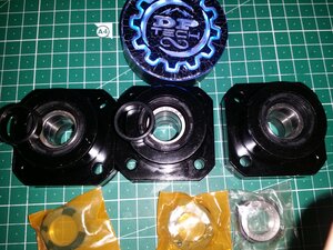

прибыли недавно и опоры FK15
c Р-У подшипниками по идее.

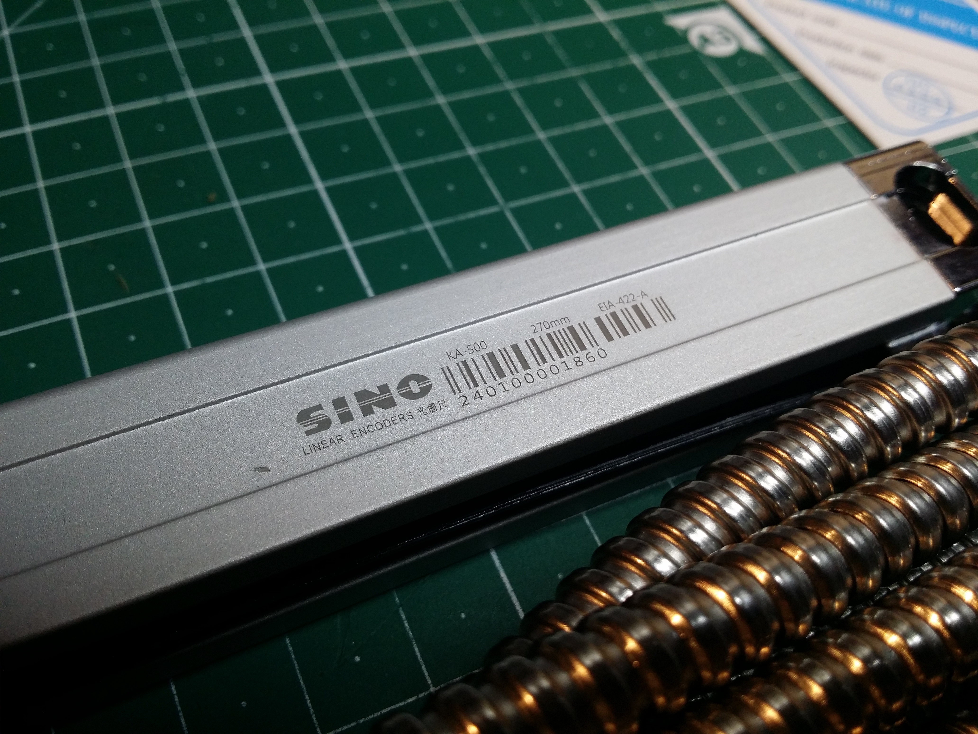

20220622_212129.jpg (2580 просмотров) <a class='original' href='./download/file.php?id=210943&mode=view' target=_blank>Загрузить оригинал (2.94 МБ)</a>
20220626_114530.jpg (2580 просмотров) <a class='original' href='./download/file.php?id=210944&mode=view' target=_blank>Загрузить оригинал (1.89 МБ)</a>
20220704_162046.jpg (2580 просмотров) <a class='original' href='./download/file.php?id=210945&mode=view' target=_blank>Загрузить оригинал (1.47 МБ)</a>
20220704_162118.jpg (2580 просмотров) <a class='original' href='./download/file.php?id=210946&mode=view' target=_blank>Загрузить оригинал (1.27 МБ)</a>
20221115_195145.jpg (2580 просмотров) <a class='original' href='./download/file.php?id=210947&mode=view' target=_blank>Загрузить оригинал (2.21 МБ)</a>
20221025_185805.jpg (2575 просмотров) <a class='original' href='./download/file.php?id=210954&mode=view' target=_blank>Загрузить оригинал (1.87 МБ)</a>
20221115_195331.jpg (2580 просмотров) <a class='original' href='./download/file.php?id=210948&mode=view' target=_blank>Загрузить оригинал (3.82 МБ)</a>
20240209_200419.jpg (2580 просмотров) <a class='original' href='./download/file.php?id=210949&mode=view' target=_blank>Загрузить оригинал (3.42 МБ)</a>
20240209_201129.jpg (2580 просмотров) <a class='original' href='./download/file.php?id=210950&mode=view' target=_blank>Загрузить оригинал (3.41 МБ)</a>
20240209_201256.jpg (2580 просмотров) <a class='original' href='./download/file.php?id=210951&mode=view' target=_blank>Загрузить оригинал (3.15 МБ)</a>
20240209_201308.jpg (2580 просмотров) <a class='original' href='./download/file.php?id=210952&mode=view' target=_blank>Загрузить оригинал (3.78 МБ)</a>

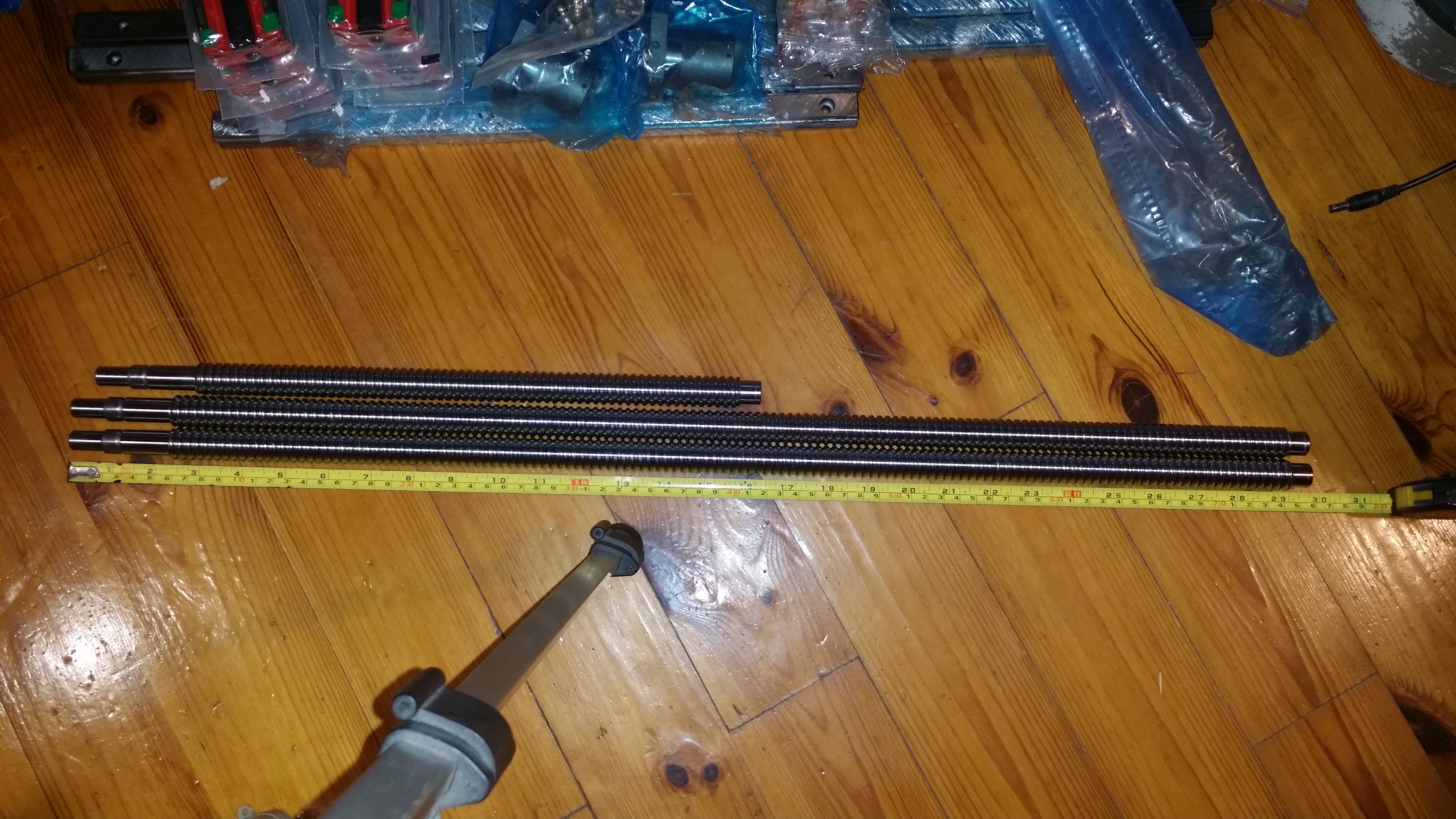

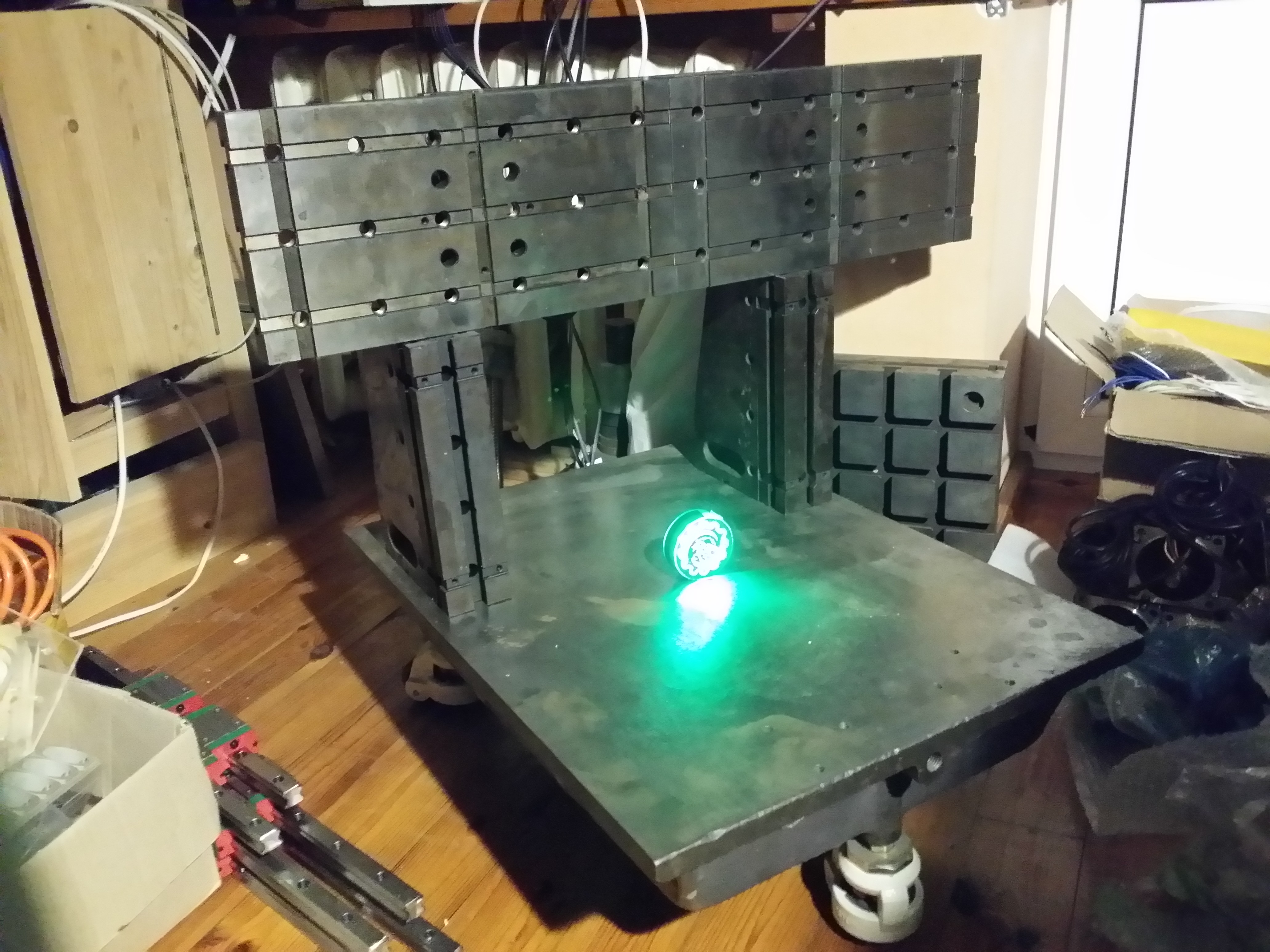

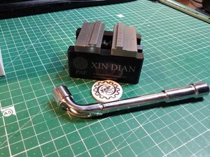

Всем привет, кто ещё на форуме.
Давно не публиковал ничего из комплектухи. (не до того, времени маловато, да и обстановка в стране...)

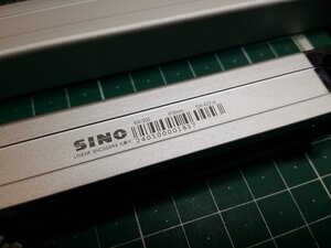

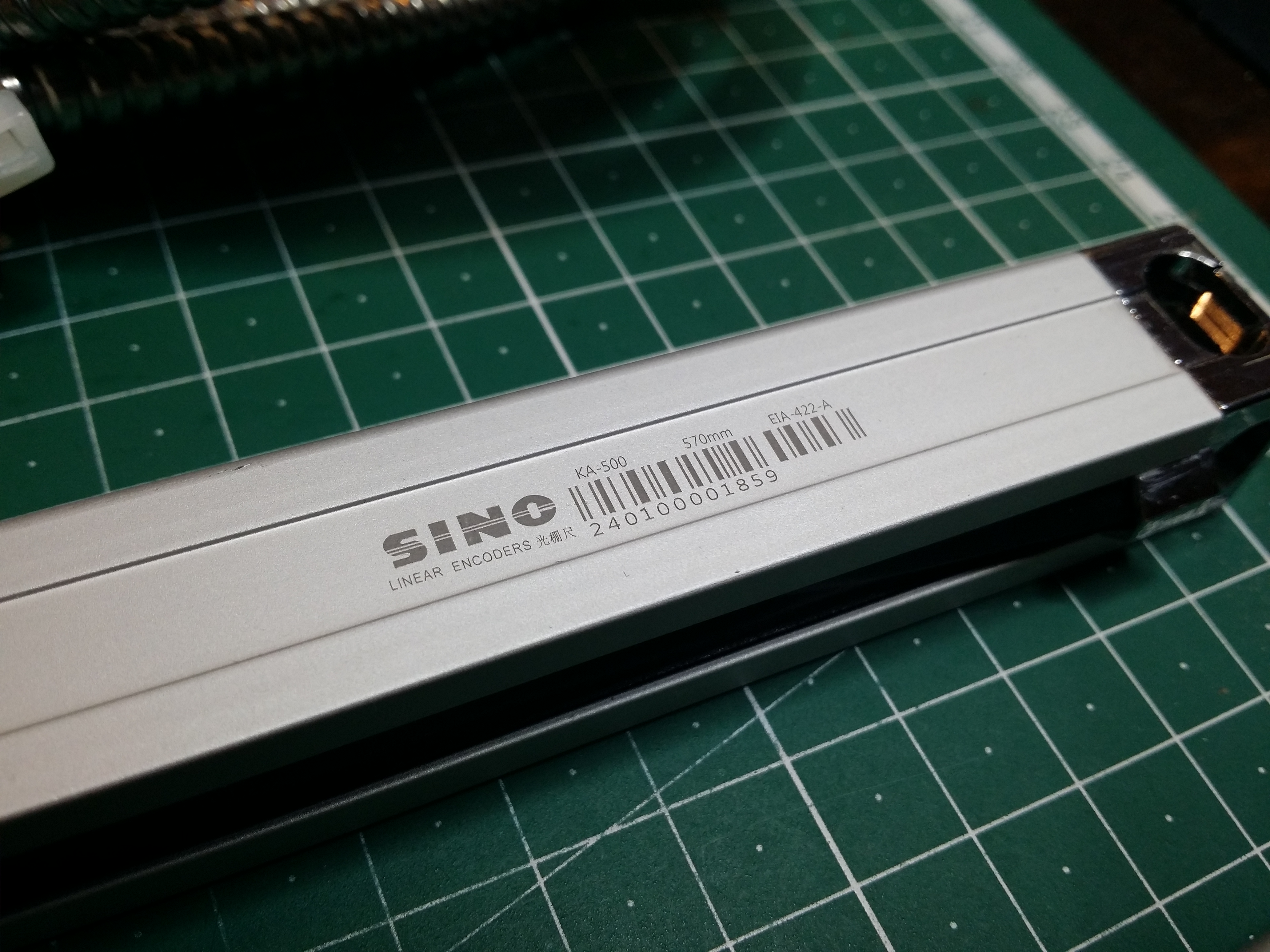

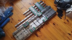

За это время удалось заказать направляющие с каретками 20, ШВП 2005 и линейки. Ну и тисочки.
До сборки руки не доходят. :cry:
Только скрутил для понимания габаритов.

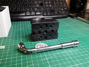

есть мысли как ставить опоры винтов ? отверстия под резьбу рельс
сверлятся усп в принципе , одни да ,другие нет

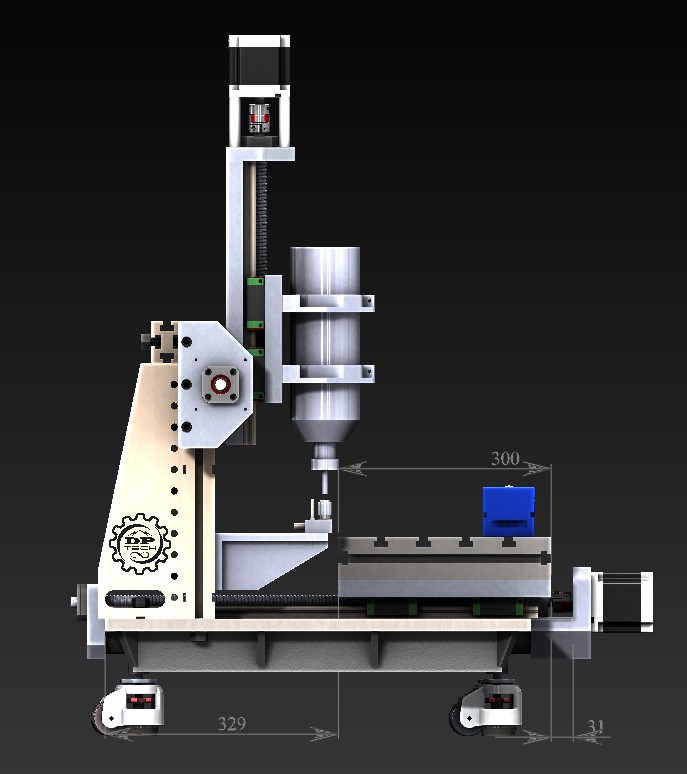

USP_CNC_v3_008.jpg (2556 просмотров) <a class='original' href='./download/file.php?id=210978&mode=view' target=_blank>Загрузить оригинал (72.06 КБ)</a>
USP_CNC_v3_009.jpg (2556 просмотров) <a class='original' href='./download/file.php?id=210979&mode=view' target=_blank>Загрузить оригинал (59.83 КБ)</a>
USP_CNC_v3_007.jpg (2556 просмотров) <a class='original' href='./download/file.php?id=210977&mode=view' target=_blank>Загрузить оригинал (87.42 КБ)</a>
USP_CNC_v3_010.jpg (2556 просмотров) <a class='original' href='./download/file.php?id=210980&mode=view' target=_blank>Загрузить оригинал (122.12 КБ)</a>
копол писал(а): ↑17 фев 2024, 21:18 есть мысли как ставить опоры винтов ? отверстия под резьбу рельс
У меня уже ±проект готов (осталось линейки примудрить и простенькую защиту).
Всё крепится без сверления используя FK опоры.
Длинная Т-рейка с резьбой поперёк и на три болта вдоль Т-пазов.
УСП с шагом 60мм, так что рельс без проблем становится в плиту с "переходником" шпилька М12*1,5 с внутренней резьбой под М5-М6

Для крепления рельс нужен кусок болта М12.
Шестигранная голова прекрасно входит в Т-паз.
Остаётся отрезать нужную длину и нарезать резьбу М6.
