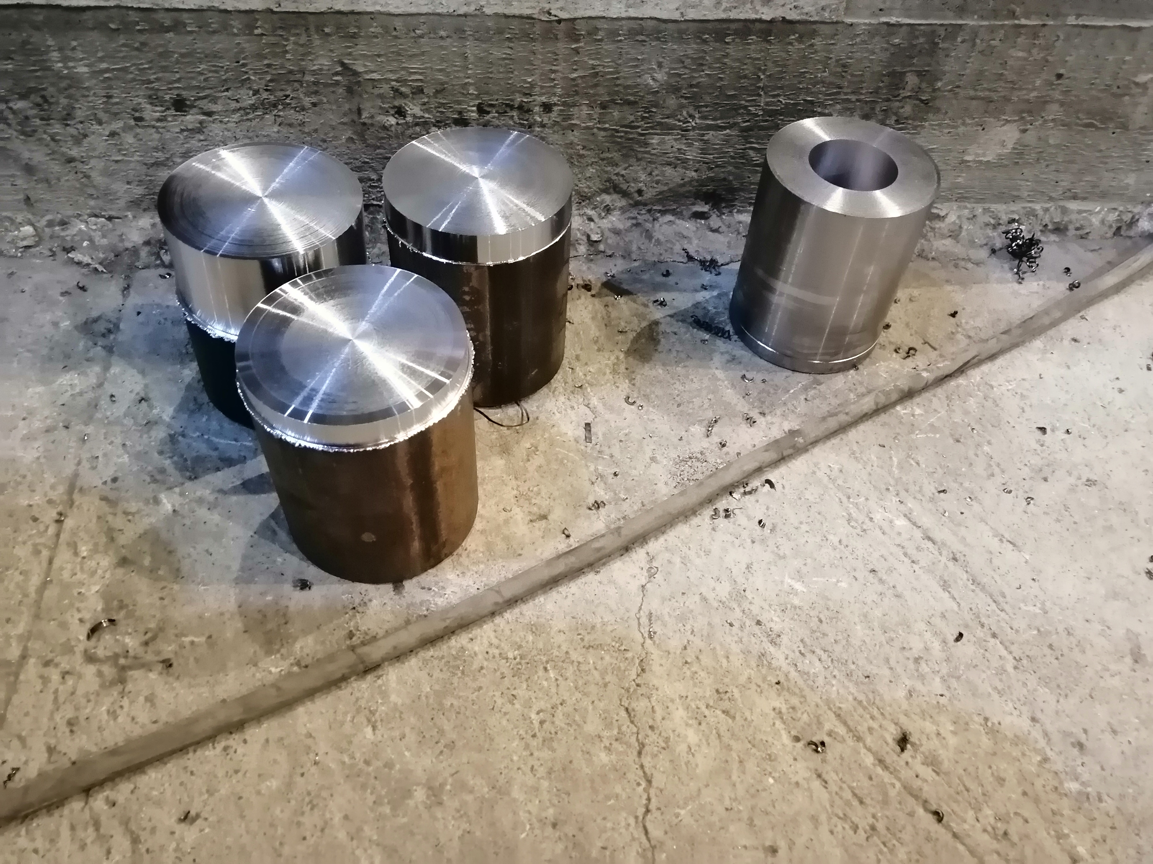

Приготовил вчера три заготовки на сегодня.
Проснулся, собрал ведерко и поехал фрезеровать муфты.
IMG_20210131_184649.jpg (2453 просмотра) <a class='original' href='./download/file.php?id=191798&mode=view' target=_blank>Загрузить оригинал (3.98 МБ)</a>
IMG_20210131_184653.jpg (2453 просмотра) <a class='original' href='./download/file.php?id=191799&mode=view' target=_blank>Загрузить оригинал (3.68 МБ)</a>
IMG_20210131_184658.jpg (2453 просмотра) <a class='original' href='./download/file.php?id=191800&mode=view' target=_blank>Загрузить оригинал (4.08 МБ)</a>

Осилил сегодня 3штуки. Потом поехал готовить заготовки на следующие пять.
Надеюсь завтра муфтами закончить. Долгий процесс в ручную грызть.
IMG_20210201_153815.jpg (2364 просмотра) <a class='original' href='./download/file.php?id=191856&mode=view' target=_blank>Загрузить оригинал (4.33 МБ)</a>
IMG_20210201_153820.jpg (2364 просмотра) <a class='original' href='./download/file.php?id=191857&mode=view' target=_blank>Загрузить оригинал (4.08 МБ)</a>
IMG_20210201_181239.jpg (2364 просмотра) <a class='original' href='./download/file.php?id=191858&mode=view' target=_blank>Загрузить оригинал (3.29 МБ)</a>
IMG_20210201_204919.jpg (2364 просмотра) <a class='original' href='./download/file.php?id=191859&mode=view' target=_blank>Загрузить оригинал (3.17 МБ)</a>
IMG_20210201_204932.jpg (2364 просмотра) <a class='original' href='./download/file.php?id=191860&mode=view' target=_blank>Загрузить оригинал (2.64 МБ)</a>
IMG_20210201_210202.jpg (2364 просмотра) <a class='original' href='./download/file.php?id=191861&mode=view' target=_blank>Загрузить оригинал (2.54 МБ)</a>

Дофрезеровал сегодня муфту. Надоели они мне. 2дня убил. Завтра Шпонпазы на эрозии, отверстия под установочные винты и ТВЧ. Как раз сервоприводы пришли, завтра заберу в ТК.
IMG_20210202_200654.jpg (2334 просмотра) <a class='original' href='./download/file.php?id=191909&mode=view' target=_blank>Загрузить оригинал (2.12 МБ)</a>
IMG_20210202_200658.jpg (2334 просмотра) <a class='original' href='./download/file.php?id=191910&mode=view' target=_blank>Загрузить оригинал (2.76 МБ)</a>
IMG_20210202_200709.jpg (2334 просмотра) <a class='original' href='./download/file.php?id=191911&mode=view' target=_blank>Загрузить оригинал (2.89 МБ)</a>
Достало меня на 5й по счету муфте грызть сталюку фрезой из Р6М5, достал из заначки монолитку. И устроил её испытания.
Если кто столкнется с такими фрезами, весьма рекомендую испытания выдержала достойно. фрезеровка 10мм на проход, на весь диаметр фрезы, сталь ст45 в состоянии поставки не нормализованная, обороты 1250, подача - 50 (в чем измеряется не знаю станок 6Т80).
В итоге ведро стружки. Кромки в идеале.

MGG писал(а): ↑ Столько движа, что начинает казаться, что 12500 за муфту в конкретном случае не так уж и дорого
Когда допиливал 8ю половинку, тоже так начал думать.
Но потом прикинул и в принципе очень даже неплохо и с пользой провел последние два дня.
1) Потренировал навыки токарки и фрезеровки, а то если долго не точить вручную навыки утрачиваются.
2) Ну и тысяч 40 примерно заработал учитывая расходы на материал и несколько сломанных фрез когда режимы превышал.
3) Мне не нужно ждать 35-40 дней посылку из китая.
А самое главное ради чего стоило сделать эти муфты самому - !!! Я поработал на месте своего работника - фрезеровщика, после чего придя домой купил ему еще один фрезерный станок 67к25ф (потом оЧПУшится), чтобы один из его станков который у него для мелких работ вывести на капиталку, очень уж разболтан он. И накупил ему кучу оснастки и инструмента так как он парень стеснительный и просто работает на том, что есть. А на том что есть работать нормально невозможно всё ушатано, да и просто многих вещей не хватает.
Так что польза от самостоятельного изготовления муфт огромнейшая... Мне до того было неловко перед нашим Фрезеровщиком, что сегодня утром я просто подошел и извинился за то, что он работает в таких ограниченных и некомфортных условиях. Ну и порадовал его приобретением всяких полезностей.
А так, вполне нормальный заработок за 2 рабочих дня. А на эти сэкономленные "заработанные" 40тыщ я чёнить другое куплю, тому-же фрезеровщику или токарям. :)
Если бы я делал эти муфты на "Тошибе", то я бы уложился с ними в один рабочий день, так как нормально драть сталь с дикими сьемами на фрезерах на которых я работал просто не получается. Поворотный стол просто не вывозит больших сьемов. Там делов то, поставить кукурузку Ф40-50мм и сьемом 40мм за проход выгрызть паз, полчаса и половинка муфты готова учитывая время на установку детали. Или тут 2 часа шмурыгать мелкими фрезами.

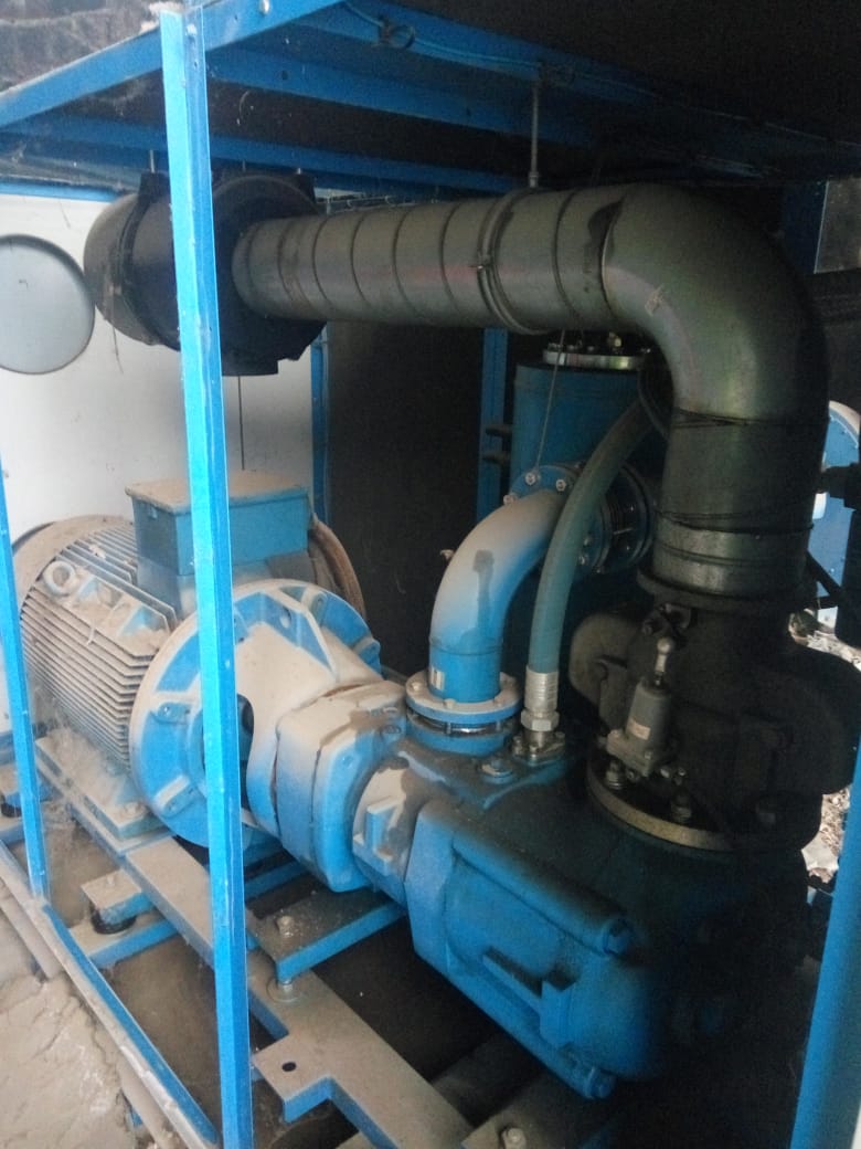

Мы почти год, медленно и с расстановкой монтировали нашу КТП... В ближайшее время предстоит ввод в эксплуатация.
Казалось, ну вот, 400кВа нам за глаза, второй трансформатор может и ставить не придется...
Внезапно у нас сдох один из винтовых компрессоров и по случайному стечению обстоятельств мы сразу купили новый чуть большей мощности... Сегодня он встал на погрузку в Москве... И 400кВа нашей подстанции стали абсолютно неактуальны.
Бюджет мощности опять в жутком дефиците...
Двоякие какие-то чувства... С одной стороны радостно из-за хорошей покупки, а с другой грустно от предстоящей суеты с лимитами на электроэнергию и модернизацией ТП...
Встречаем виновника смешанных чувств:
Немецкий компрессор "ALUP Allegro 260", Потрепанный снаружи и новый внутри, 14 лет стоявший на ответственном хранении и наконец дождавшийся нового владельца....
1.jpeg (2017 просмотров) <a class='original' href='./download/file.php?id=192206&mode=view' target=_blank>Загрузить оригинал (95.13 КБ)</a>
2.jpeg (2017 просмотров) <a class='original' href='./download/file.php?id=192207&mode=view' target=_blank>Загрузить оригинал (41.78 КБ)</a>
3.jpeg (2017 просмотров) <a class='original' href='./download/file.php?id=192208&mode=view' target=_blank>Загрузить оригинал (144.58 КБ)</a>
4.jpeg (2017 просмотров) <a class='original' href='./download/file.php?id=192209&mode=view' target=_blank>Загрузить оригинал (88.67 КБ)</a>
5.jpeg (2017 просмотров) <a class='original' href='./download/file.php?id=192210&mode=view' target=_blank>Загрузить оригинал (51.89 КБ)</a>
6.jpeg (2017 просмотров) <a class='original' href='./download/file.php?id=192211&mode=view' target=_blank>Загрузить оригинал (78.85 КБ)</a>
