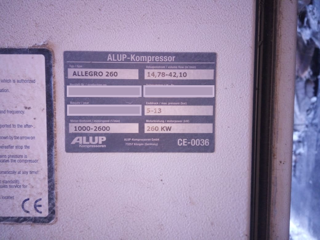

Мы почти год, медленно и с расстановкой монтировали нашу КТП... В ближайшее время предстоит ввод в эксплуатация.
Казалось, ну вот, 400кВа нам за глаза, второй трансформатор может и ставить не придется...
Внезапно у нас сдох один из винтовых компрессоров и по случайному стечению обстоятельств мы сразу купили новый чуть большей мощности... Сегодня он встал на погрузку в Москве... И 400кВа нашей подстанции стали абсолютно неактуальны.
Бюджет мощности опять в жутком дефиците...
Двоякие какие-то чувства... С одной стороны радостно из-за хорошей покупки, а с другой грустно от предстоящей суеты с лимитами на электроэнергию и модернизацией ТП...
Встречаем виновника смешанных чувств:
Немецкий компрессор "ALUP Allegro 260", Потрепанный снаружи и новый внутри, 14 лет стоявший на ответственном хранении и наконец дождавшийся нового владельца....
