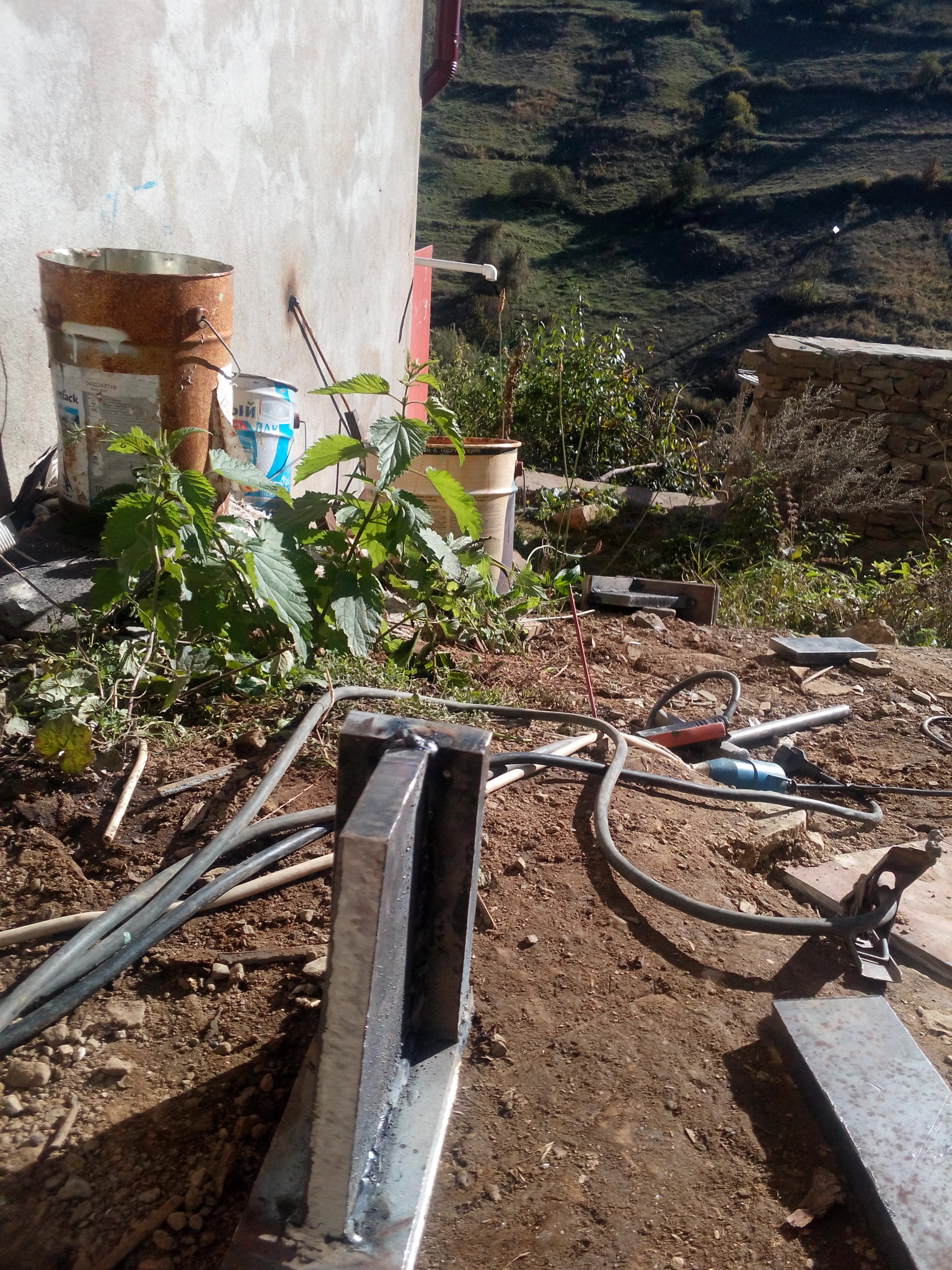

aegis писал(а):Силвер, чего фаски не расделали? провара так не будет
Поблизости не где обработать.
Сделал двойные швы. Думаю нормально будет...

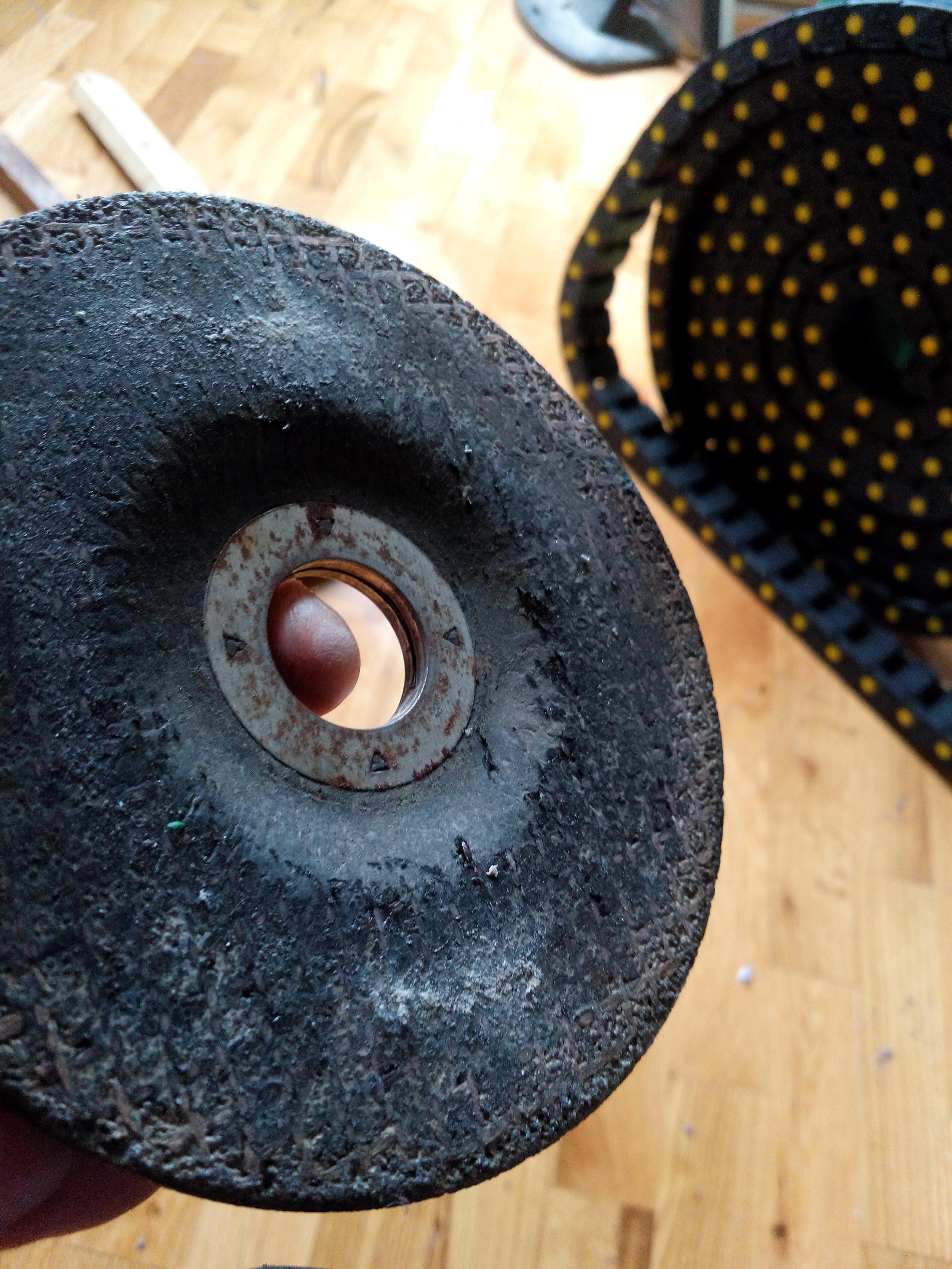

Силвер писал(а):Поблизости не где обработать
болгарка и лепестковый круг не?

Долго придётся снимать фаску таким способом, надо было сразу на плазме сдуть под 45° ;)

Снимаеться шлифовальны кругом не очень долго. Для себя можно хоть и долго, времени не пожалел. Равнял только центральный.
На ребрах покосячили, не было возможности снимать, так как угол ушел в меньшую сторону.
Вот таким грубым как раз и ровнял. Покажу фото следующих деталей позже.

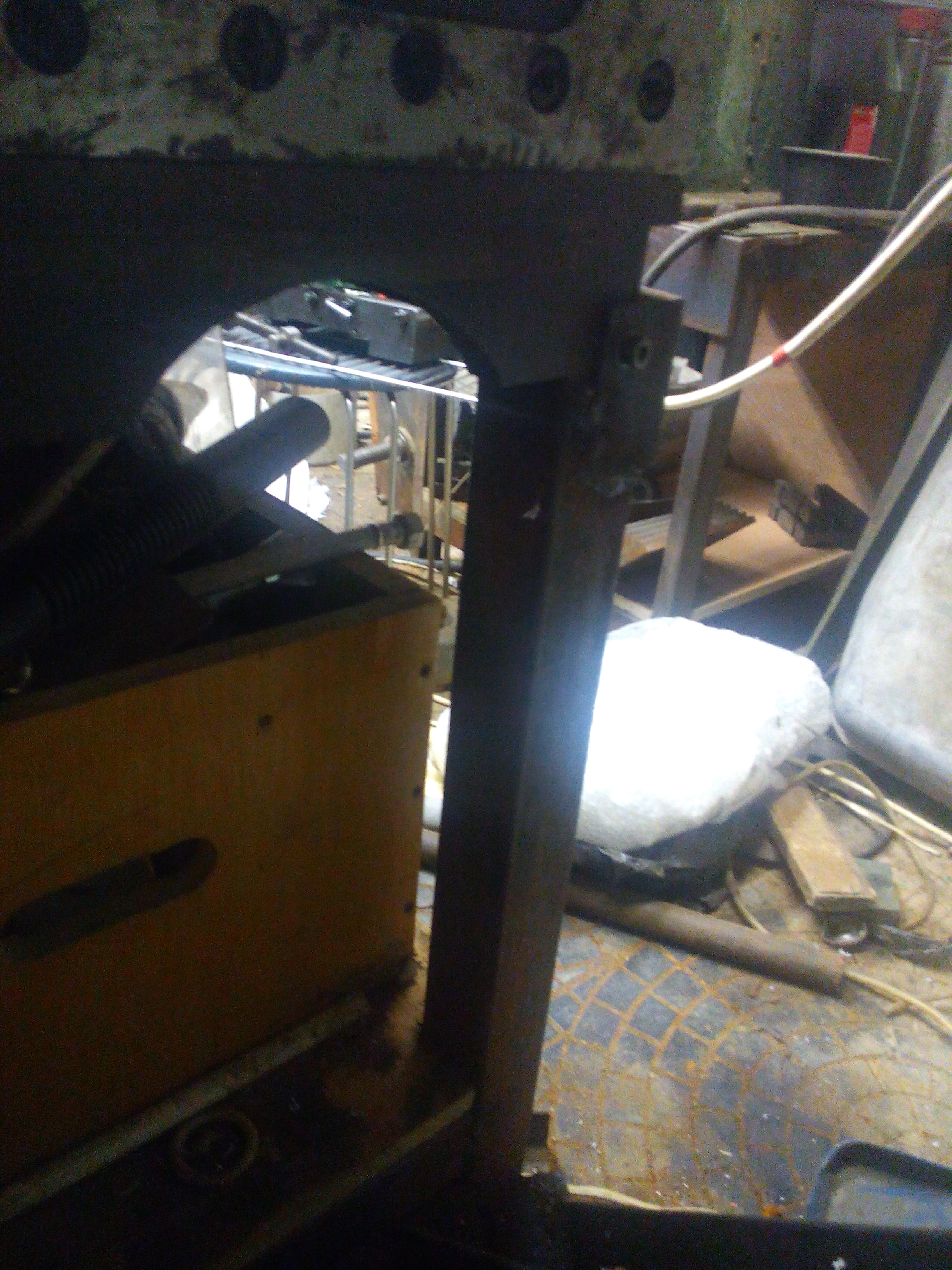

Сварил ноги. Хоть с далека похож на станок.
(Поверочная плита не для этого станка)*
Возник вопрос. При фрезеровке плоскостей он поведет опять? Может отжигать после фрезеровки и потом шлифовать?

Отжигать после фрезеровки - по возможности. Если печь своя или просто не накладно, то будет здорово после фрезеровки сделать как минимум высокий отпуск.

Попробуйте варить электродами УОНИ,они как раз для ответственных соединений.
Дугу зажечь сложнее,но варят намного чище и провар лучше.
Только не прожгите! :hehehe:

Сваренно уже все! Шов отличный.
:good: Варил украинским красным STANDART.
Горят как бенгальские огни))) но варят не плохо.

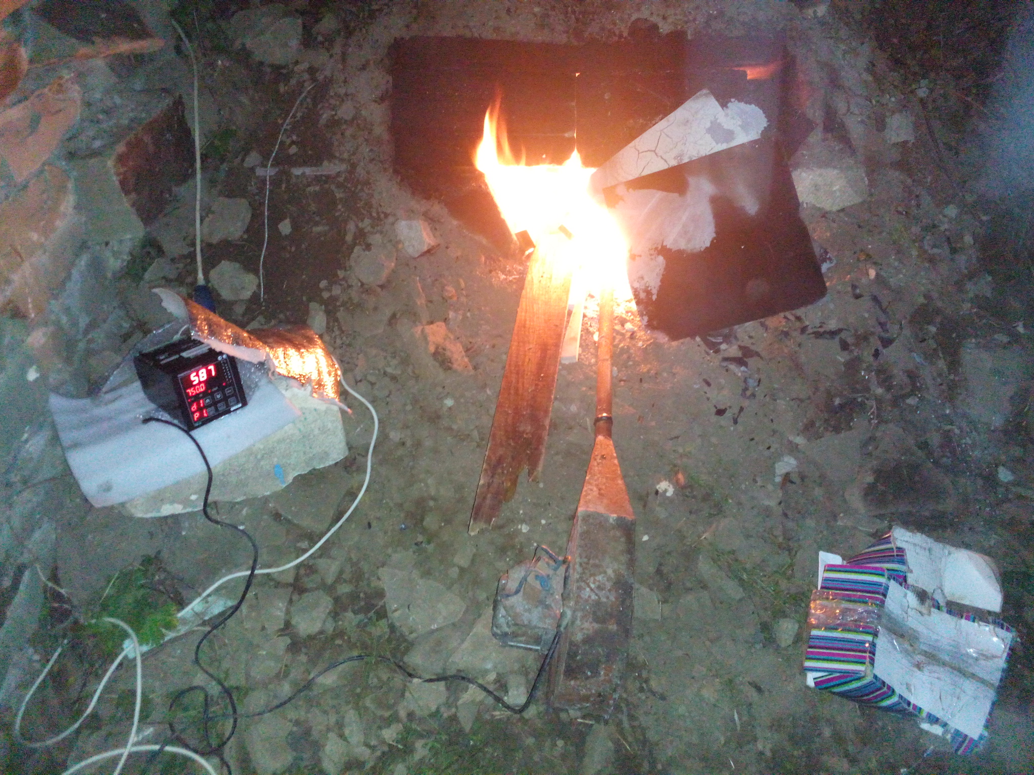

Печь построил. Пригодиться.
На данную минуту выглядит так.
Сколько градусов нужно, чтобы снять напряжения?

Силвер писал(а):Сколько градусов нужно, чтобы снять напряжения?
600 и выше

температура более 300 градус. Четвёртый час. Поставил принудительный поддув. Наглядно нет опыта измерять температуру. Снимать буду показания с измерителя Омрона.

Re: А4+ по металлу.
Зависит от стали. Есть справочники. Если хош за раз то температура будет под 800град, а если циклами то от 200град но недельку греть остывать.
Главное чтобы в печи остывало медленно.
Силвер писал(а):температура более 300 градус. Четвёртый час.
На одних веточках поднять температуру не получится. Уголь нужен. Или кокса кидануть с кислородиком :)

Нормально! Уже 400. Не обманывает ли контроллер. Внутри все красное уже. :thinking:
Чуть позже закину мешок отхода дубового паркета.
IMG_20161003_170826.jpg (4268 просмотров) <a class='original' href='./download/file.php?id=91888&mode=view' target=_blank>Загрузить оригинал (1.06 МБ)</a>
IMG_20161003_173936.jpg (4268 просмотров) <a class='original' href='./download/file.php?id=91889&mode=view' target=_blank>Загрузить оригинал (827.57 КБ)</a>
Re: А4+ по металлу.
Силвер писал(а):Не обманывает ли контроллер.
Так нужно было его калибровать ;) Если в настройках неправильно тип термопары выставлен может сильно врать.
Вытащи термопару если можешь, остуди и под мышку сунь или в кипящую воду.

Так и не нашёл нормального руководства под омром. Поставил Овен. На овене выставил правильный тип термопары. Показал одинаково.
