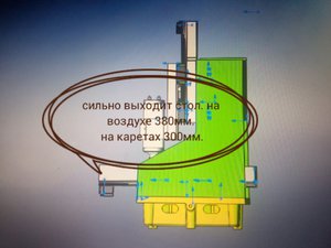

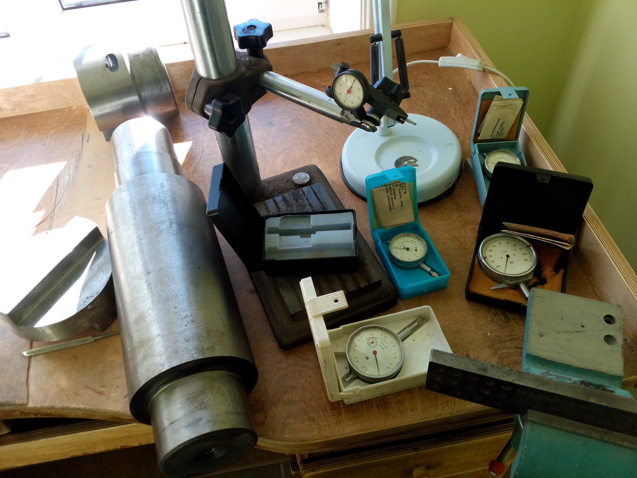

Индикаторы пришли трёх типов.
По поводу стола, возникают много вопросов, где кареты 300мм, за ее пределами 380мм. Т.е длина стола 680мм. Заготовка 685х385х50мм. Д16ЧТ.
Беспокоит то-что стол свисает на воздухе, и при обработке, не может вибрировать? Еще фреза попадает не по центру станка, а ближе к краю как указанно на фото.
Пока раз ничего не обработал, думаю может пересмотреть в сторону проверочной плиты 1000х630, вместо 630х400?
Т.е кареты можно прикрутить вверх к столу, а рельсы на пов. плиту. Поле тоже увеличивается.(хотя нет никакой нужды в поле свыше формата А4).

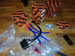

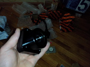

Прибыли опоры. Размер отличный. Первый раз держу японское качество в руках. Сделано чётко! До этого шупал Китай, разницу даже увидеть можно.

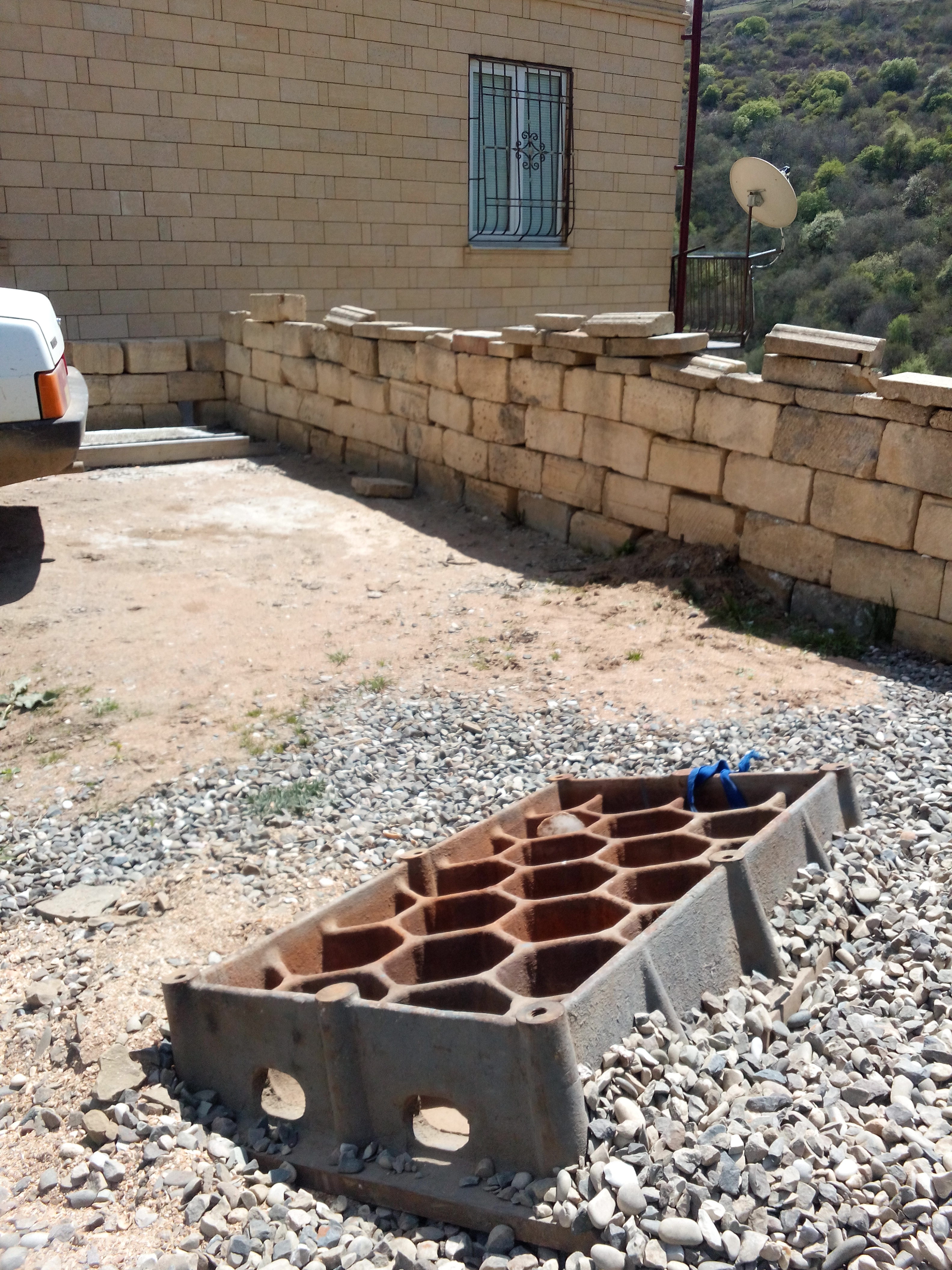

Наконец то заполучил желанную метровую плиту.
Ребра и мяса во!!! :good:
Теперь проблема с висячим столом отпала. И что хорошо, хотя бы одну деталь отливать не нужно. 350кг как никак вышел бы не дёшево.

Валяется как упавший метеорит, закопанная на половину. :hehehe: Осталось дело за малым, довести до коца ;)

Поздравляю. Приветствую в рядах "плиточников" :hehehe:
Может теперь наконец дело пойдёт.
Во сколько обошлась плита?
Coffeein
Сообщения: 2124
Репутация: 291
Re: фрезер по металлу
Сообщение Coffeein »
Спасибо! С грузовика свалили, вонзился с высоты метр. :)
Обошлась ровно 10т руб+доставка.
Считаю нормальная цена!
Дело должно пойти, смотря как смогу по времени.
Нужно решиться как отливать стойки и портал.
И на модуль вертикального перемещения идёт аппетит к чугуну. Скорее весь станок сделаю чугунной стальной.

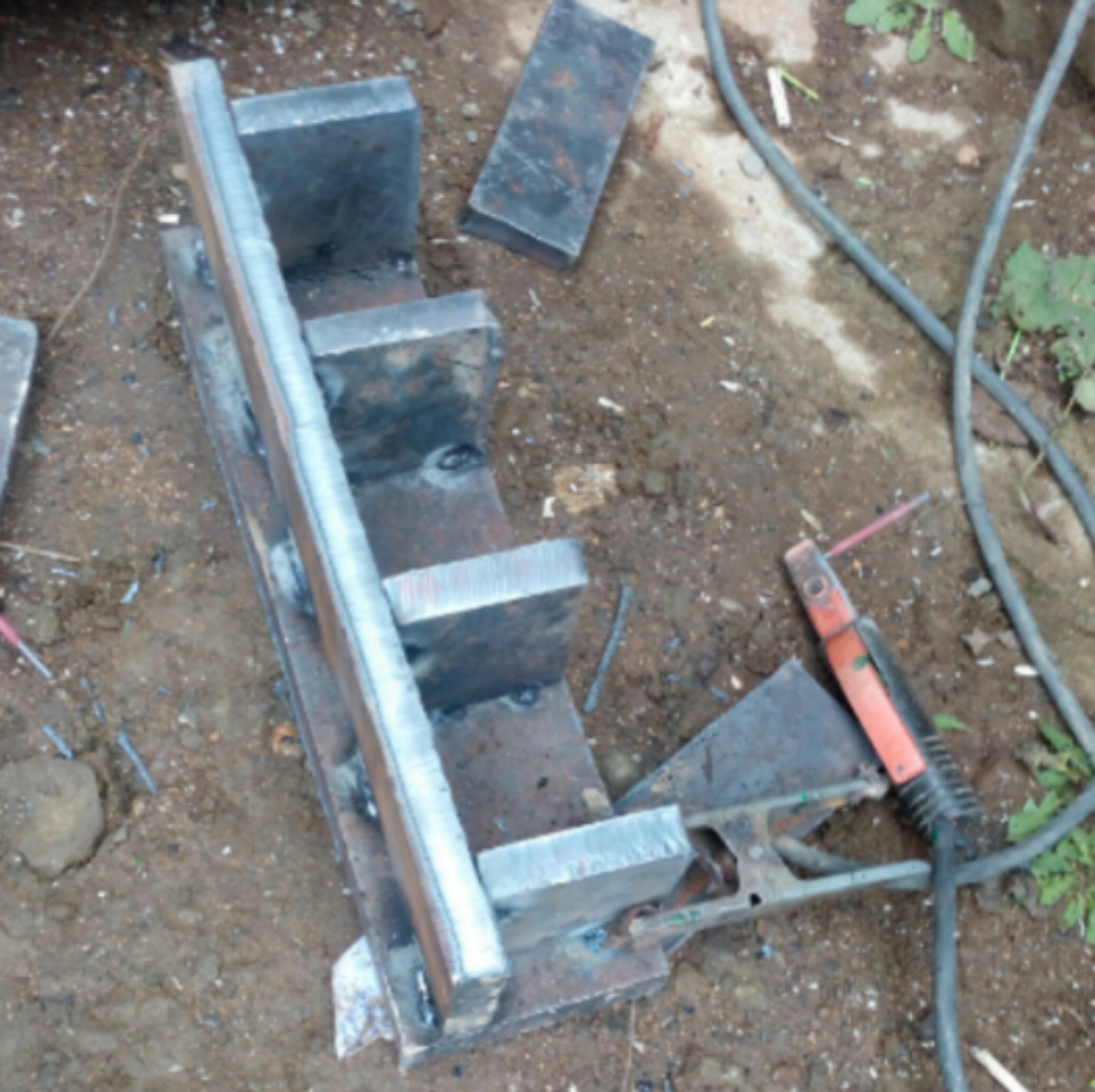

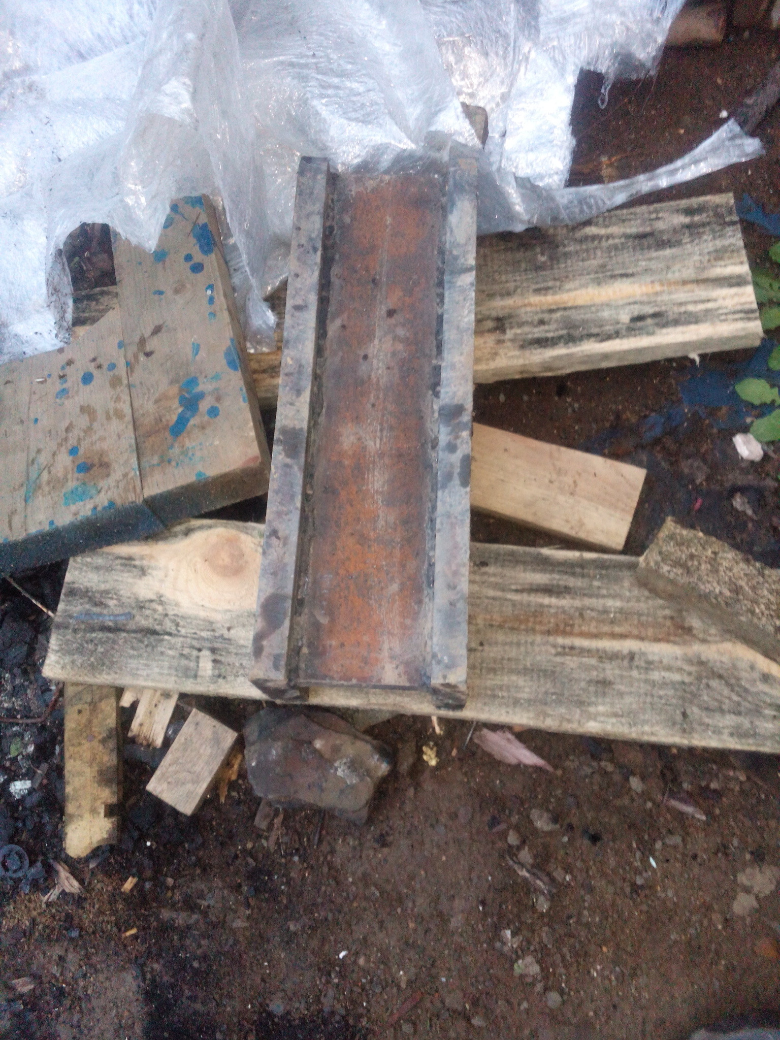

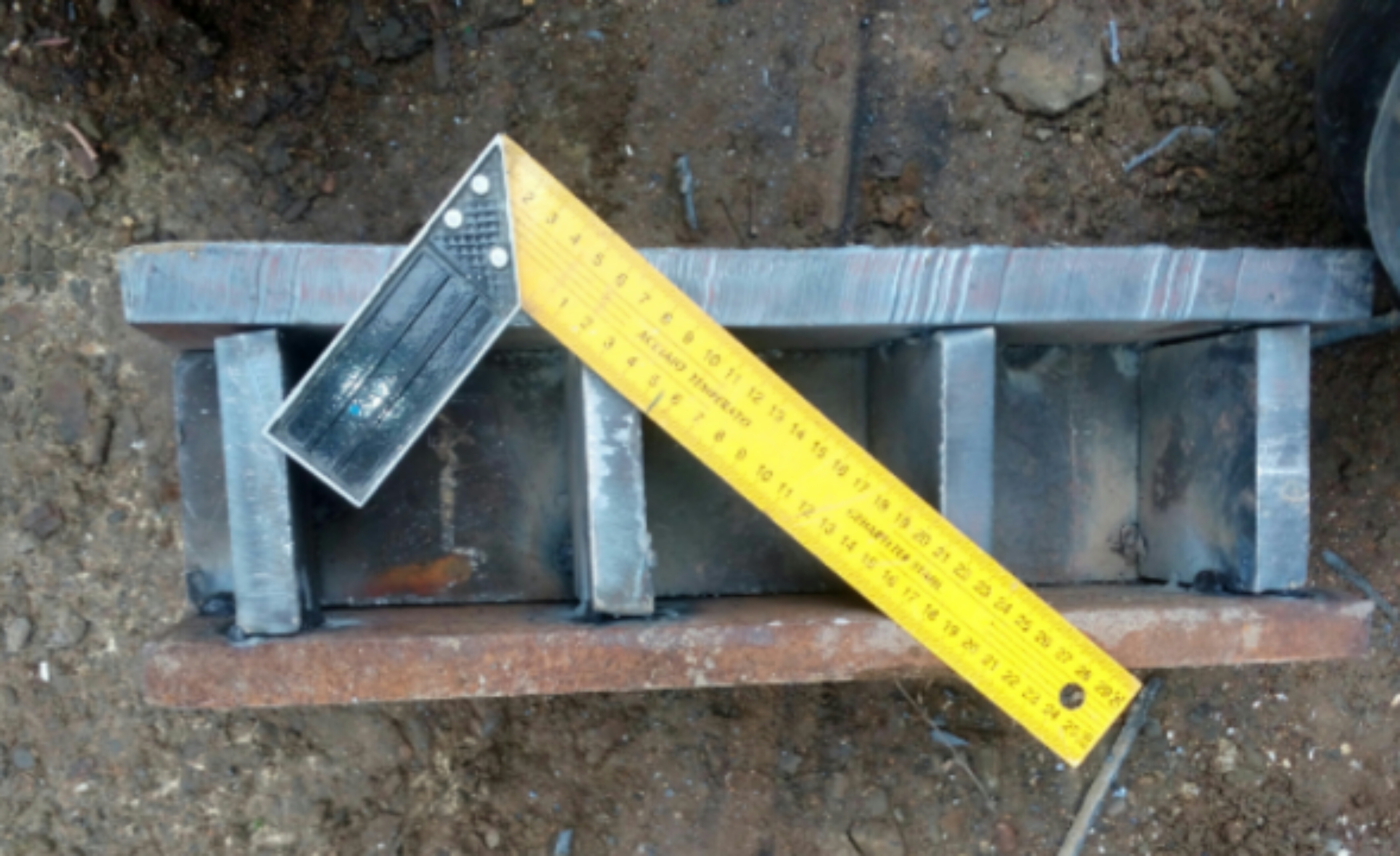

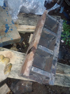

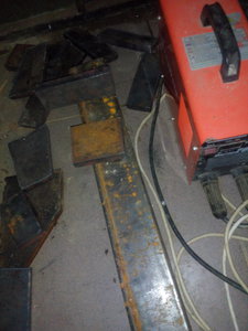

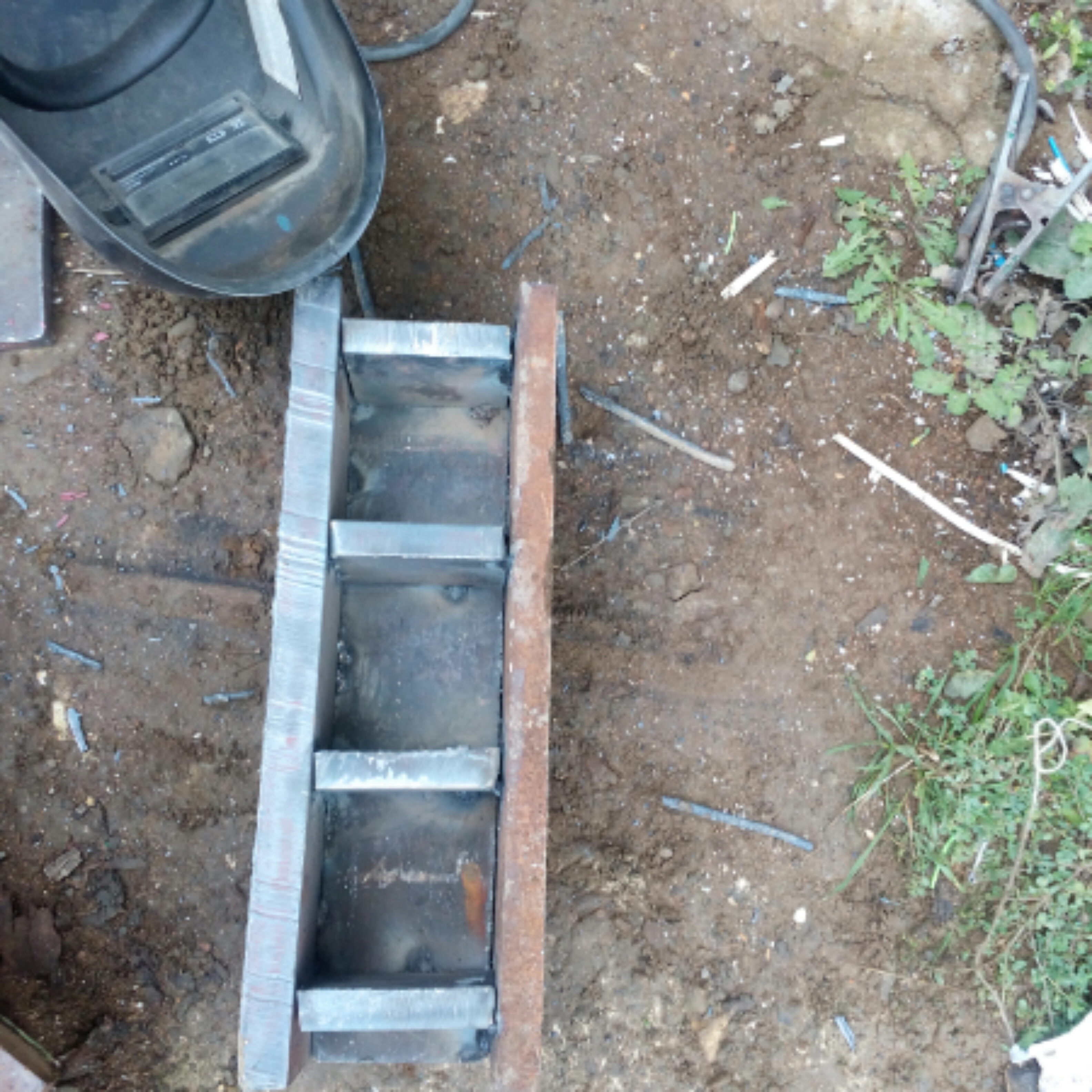

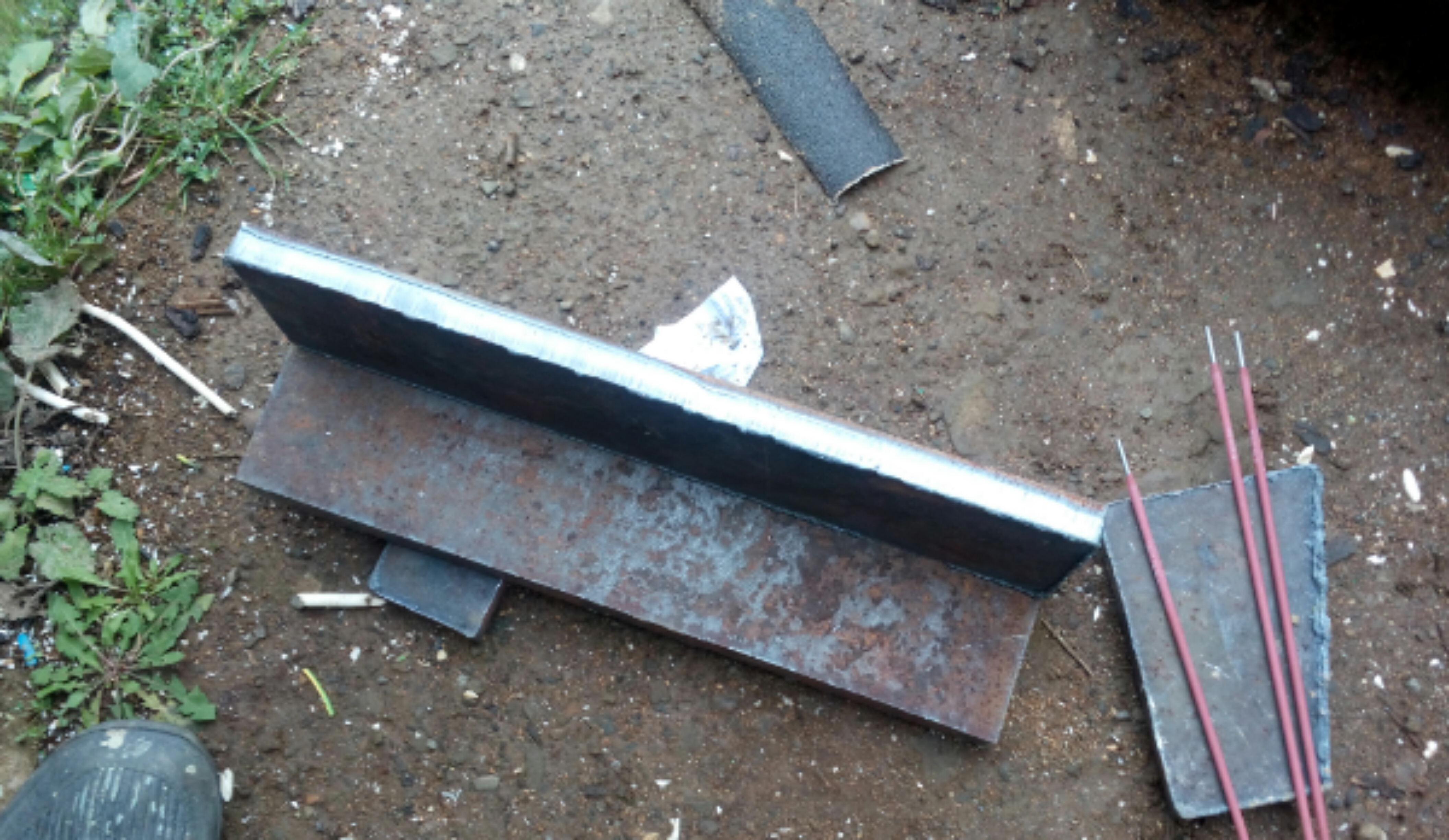

Вот что получилось. Раскрыли на плазме сталь3 20мм плиту. Сварил портал как смог. (Для станка с неподвижным порталом)
IMG_20160930_171437.jpg (4658 просмотров) <a class='original' href='./download/file.php?id=91539&mode=view' target=_blank>Загрузить оригинал (1.14 МБ)</a>
2016-09-30_04-28-50.jpg (4658 просмотров) <a class='original' href='./download/file.php?id=91540&mode=view' target=_blank>Загрузить оригинал (4.59 МБ)</a>
2016-09-30_05-21-05.jpg (4658 просмотров) <a class='original' href='./download/file.php?id=91541&mode=view' target=_blank>Загрузить оригинал (4.07 МБ)</a>
2016-09-30_04-32-03.jpg (4658 просмотров) <a class='original' href='./download/file.php?id=91542&mode=view' target=_blank>Загрузить оригинал (4.44 МБ)</a>
2016-09-30_05-21-32.jpg (4658 просмотров) <a class='original' href='./download/file.php?id=91543&mode=view' target=_blank>Загрузить оригинал (4.26 МБ)</a>
IMG_20160930_171549.jpg (4653 просмотра) <a class='original' href='./download/file.php?id=91544&mode=view' target=_blank>Загрузить оригинал (1.27 МБ)</a>
IMG_20160930_171521.jpg (4653 просмотра) <a class='original' href='./download/file.php?id=91545&mode=view' target=_blank>Загрузить оригинал (1.31 МБ)</a>
