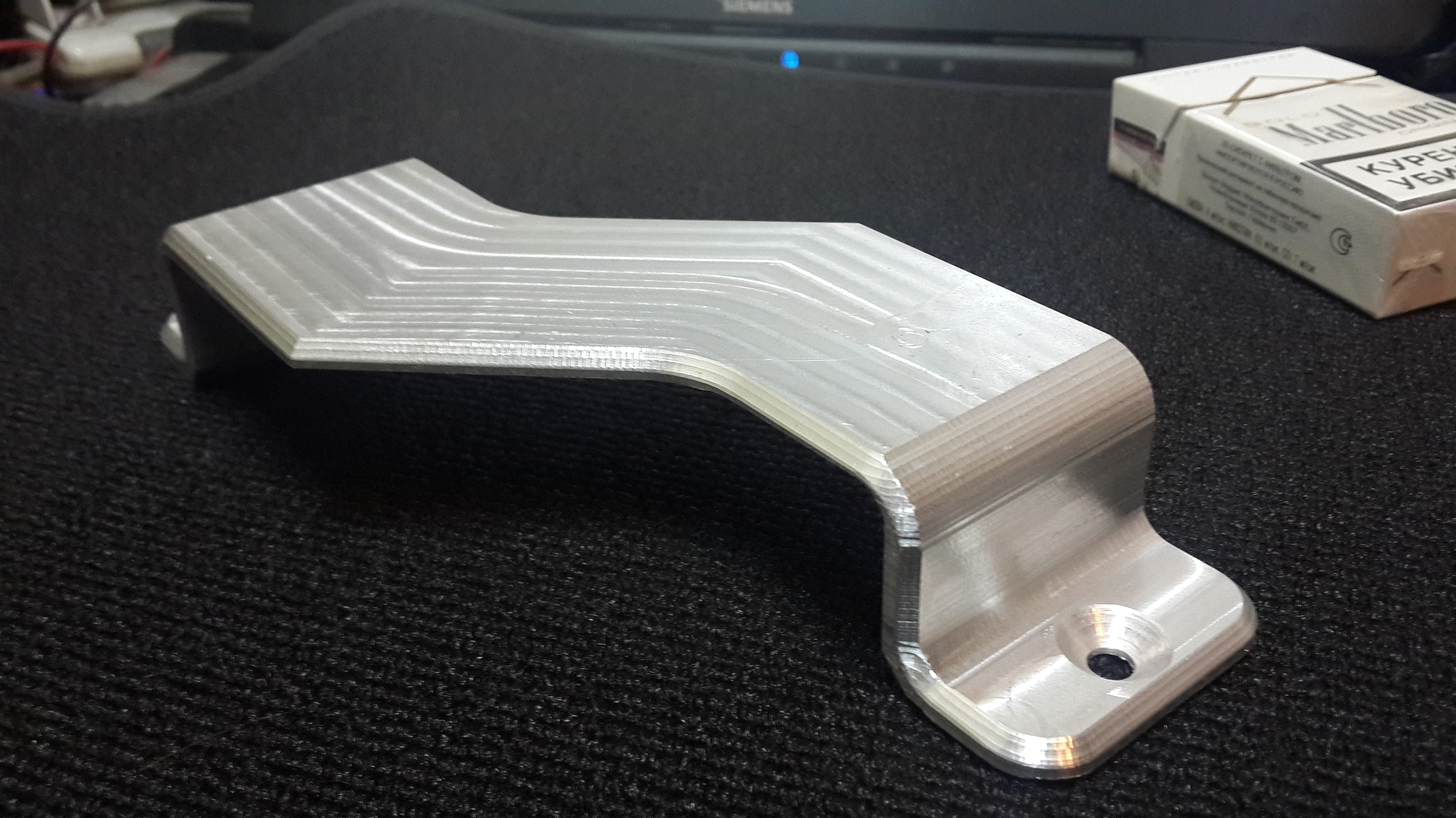

Что то на мото на ГФ2171 под EMC естественно)
8уп, 6 часов работы
УП в повермилл

Интригующе.. Картинок бы увидеть :D
Re: Алюмишка на ГФ
Да и так всё понятно - шпиндель нужен высокооборотный... :)

И сервы пошустрее, чтобы не 6 часов работы, а час-полтора всего :hehehe:

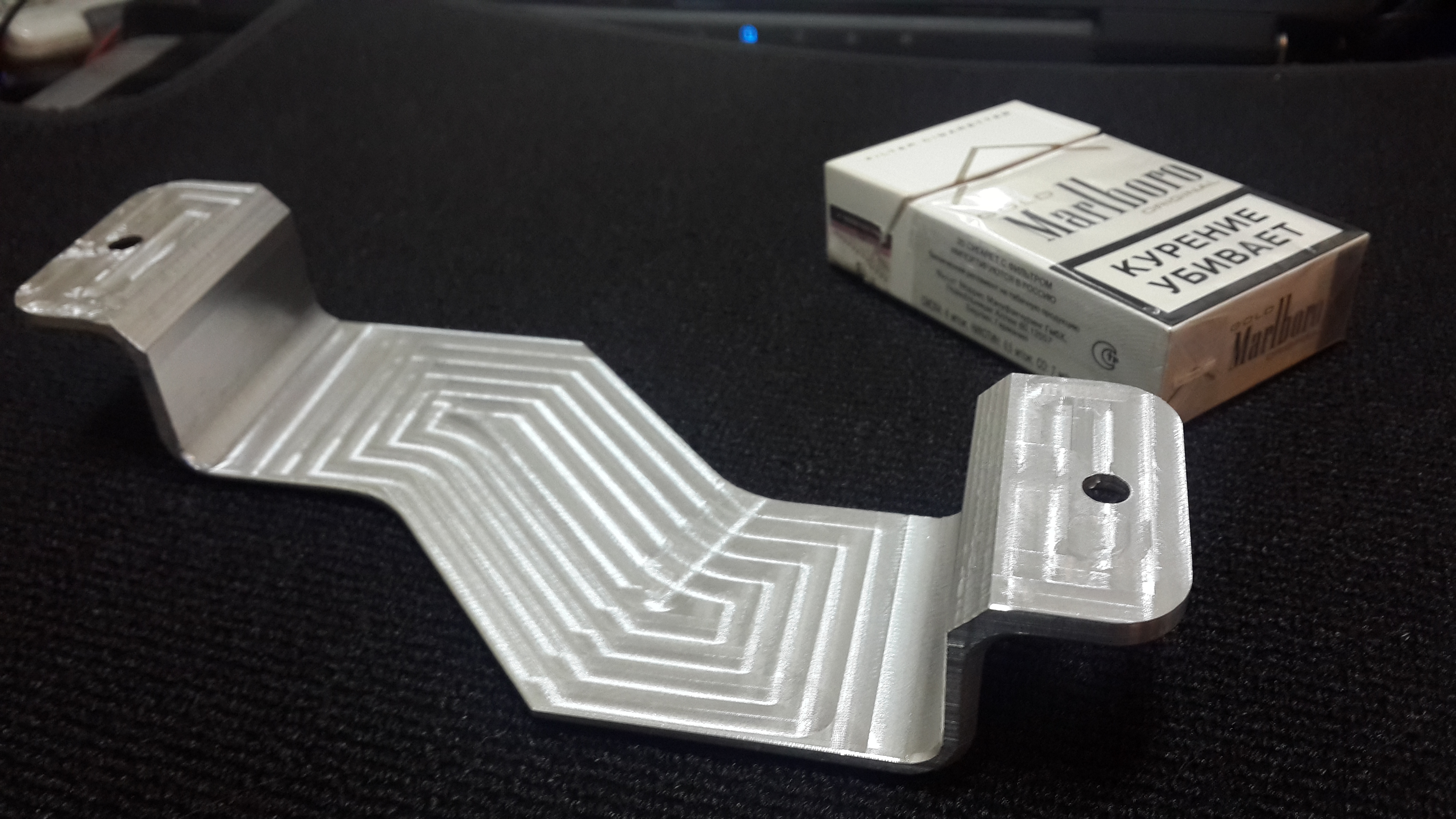

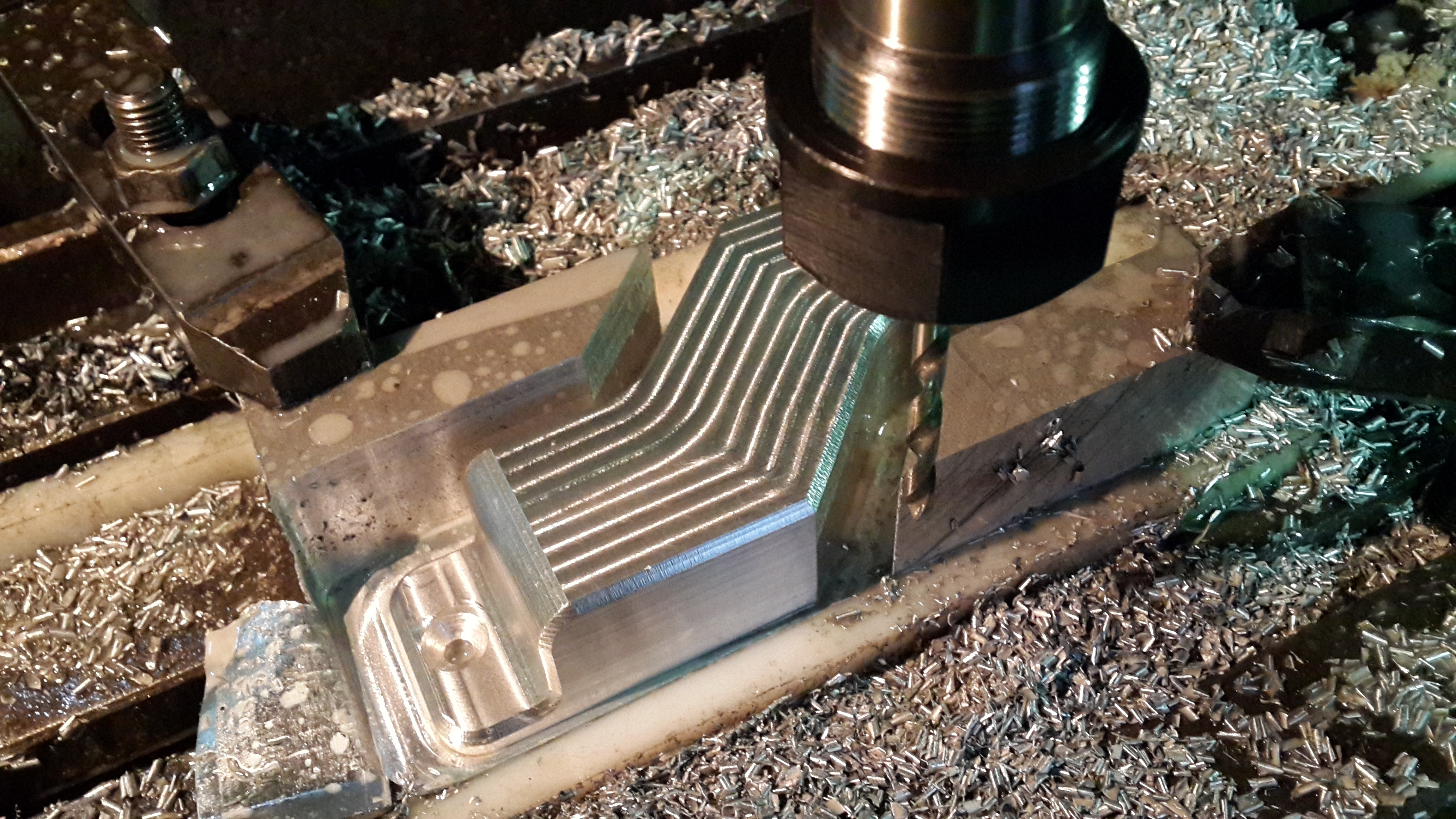

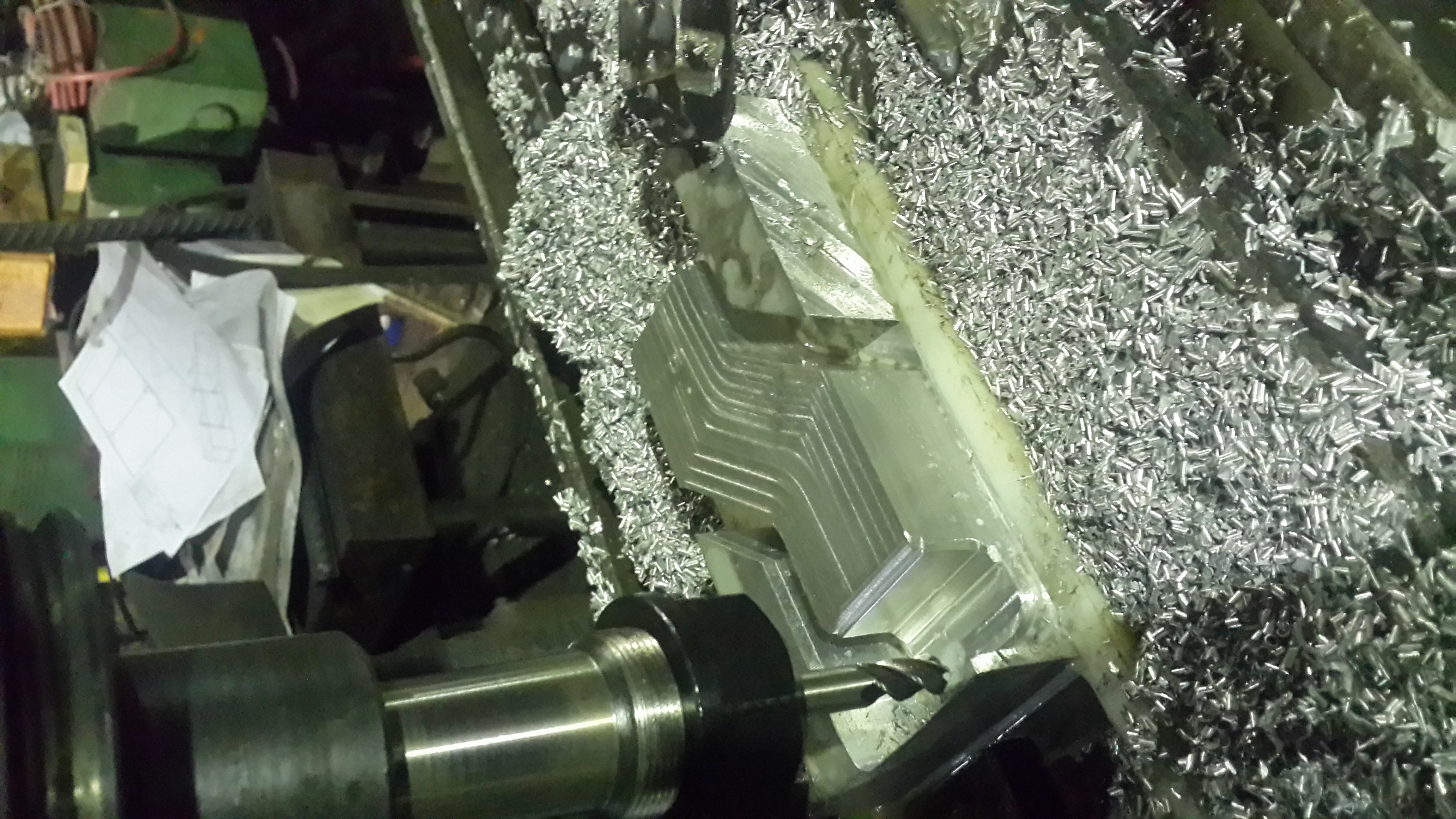

Машинного времени не много. Около1-2 часов.
Болше беготни от ноута к станку с уп. И базированием.
И не люблю я разовые детали. Вот серию бы таких. Раз уп отстроил и отдал, пусть работяги меняют инструмент и заготовку
20151209_090600.jpg (16460 просмотров) <a class='original' href='./download/file.php?id=65594&mode=view' target=_blank>Загрузить оригинал (4.07 МБ)</a>
20151208_182737.jpg (16460 просмотров) <a class='original' href='./download/file.php?id=65595&mode=view' target=_blank>Загрузить оригинал (3.45 МБ)</a>
Re: Алюмишка на ГФ
Urec писал(а):Вот серию бы таких.
Серия таких деталек делается: резка фигурная + гибка ;)

А фаска обычным сверлом делалась? :thinking:

Я последнее время научился не умничать.
Заказчик пришел с задачей-фрезернуть из куска ал. Деталь-я фрезерую из куска ал деталь. А можешь сказать-о,лазер. И заказчик уйдет резать на лазере.
Это не касательно этой детали конечно) но про более глобальные проекты, на которых, умничая, пролетал.

А как заготовку переворачивали и попали в "0" ?

По индикатору закрепил на столе параллельно оси Х и ноль выбрал в одном из отверстий.
Зенковка делалась сферической фрезой как и все фаски.
Re: Алюмишка на ГФ
Интересно, как крепил деталь после переворота?

Прижал грубо говоря в районе отверстий, выбрал середину, перехватился за середину и начисто торцанул площадки отверстий.
Жесткости уже не хватало, площадки вокруг отверстий получились не очень. на 3+

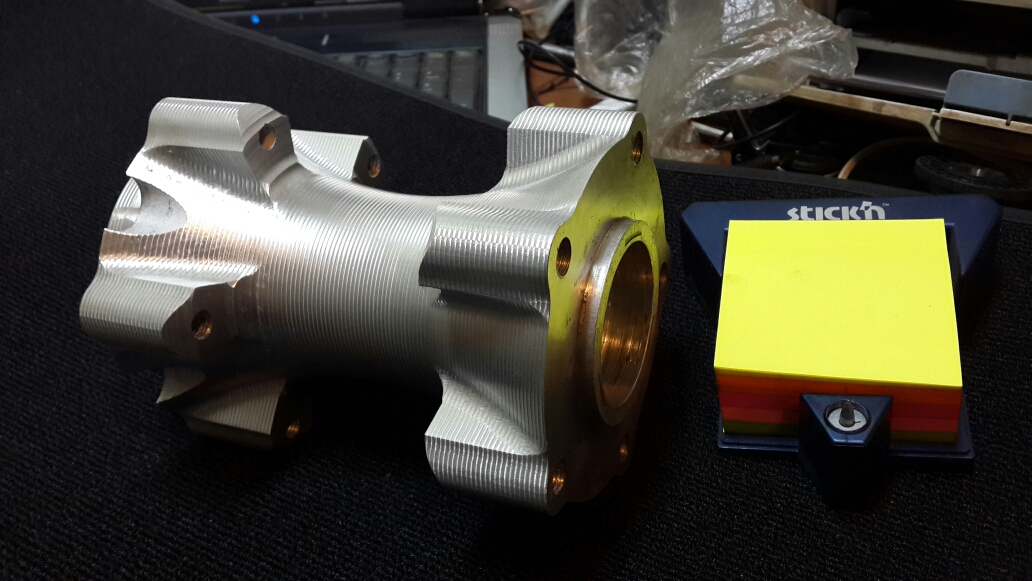

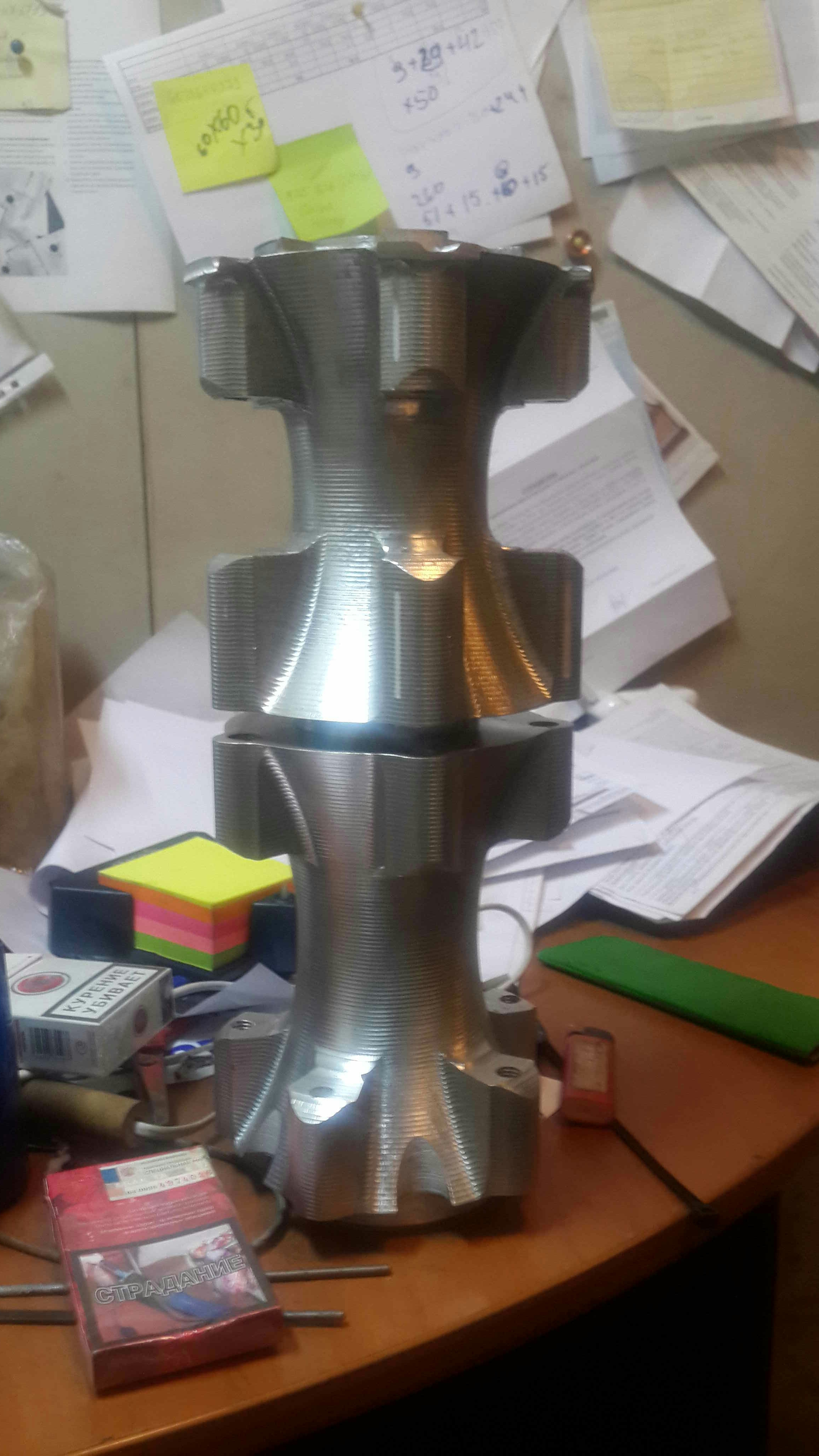

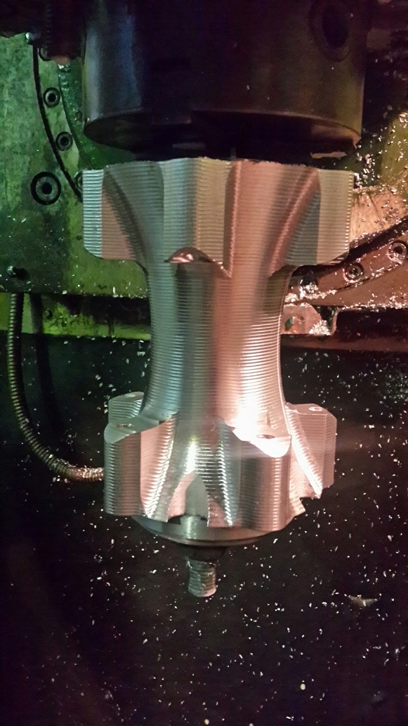

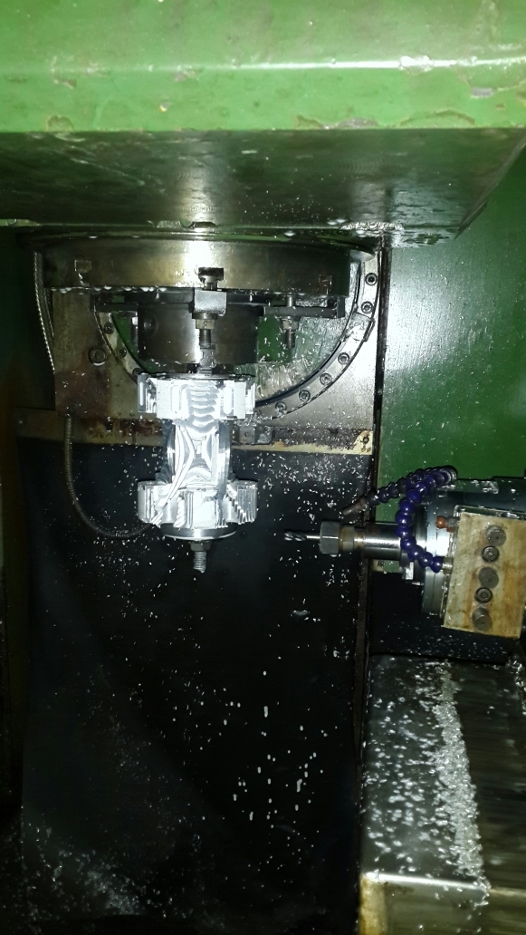

Предновогоднее фрезеровалово) позиционная обработка, потом 4 осевая на болгарском мс-032. Только запустили и сразу в бой.
20151230_175752.jpg (16207 просмотров) <a class='original' href='./download/file.php?id=67630&mode=view' target=_blank>Загрузить оригинал (2.9 МБ)</a>
Urec
Сообщения: 403
Репутация: 92
Настоящее имя: Георгий
Откуда: г.Москва
Re: Алюмишка на ГФ
Сообщение Urec »

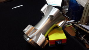

Ступицы для заднего колеса мотоцикла.

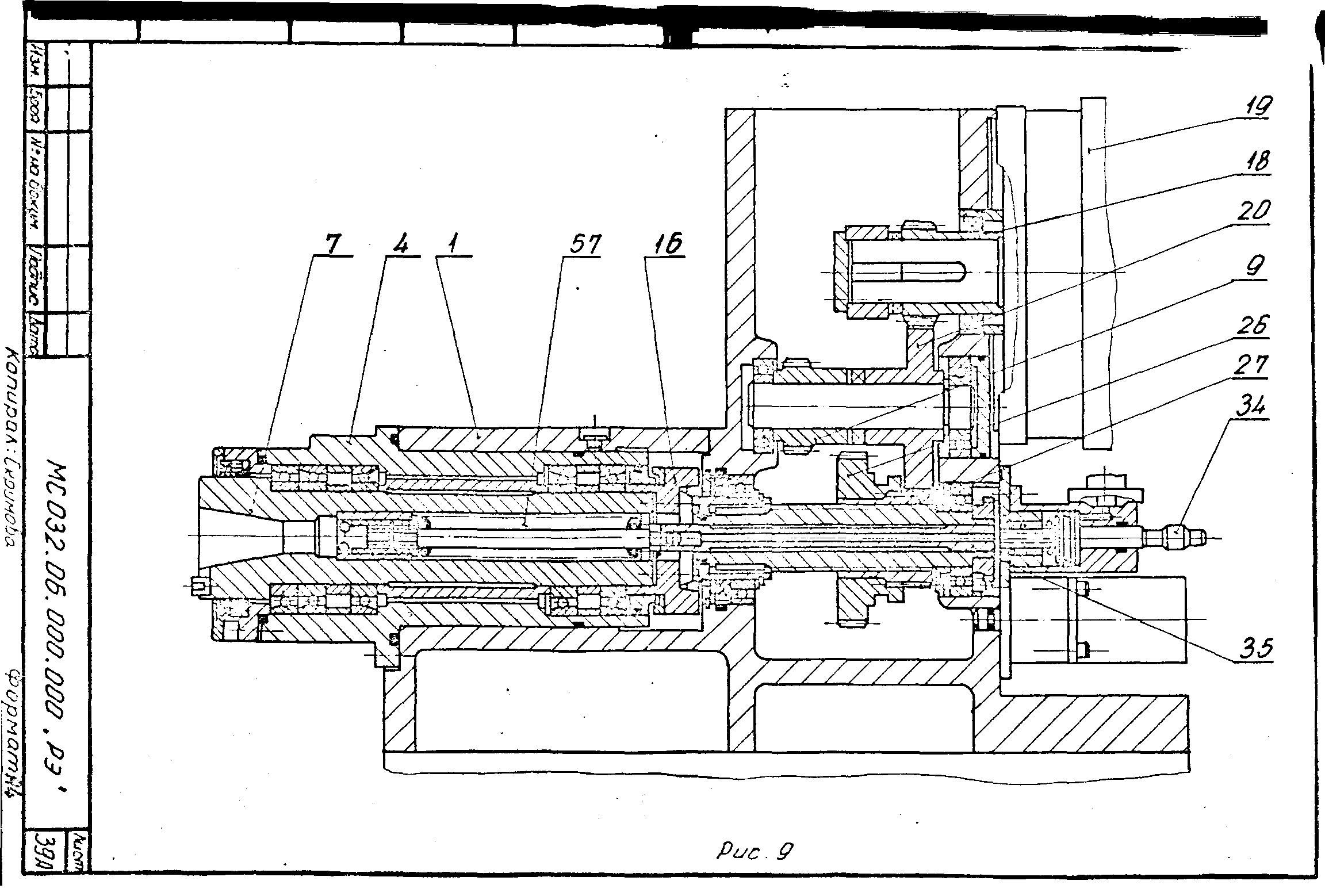

ПС у меня аддски греется шпиндель. рука не держит. ему хана? смазка есть, натяг с подшипников убрали. Я думал коробка гремыхает, но похоже что вместе со шпинделем.

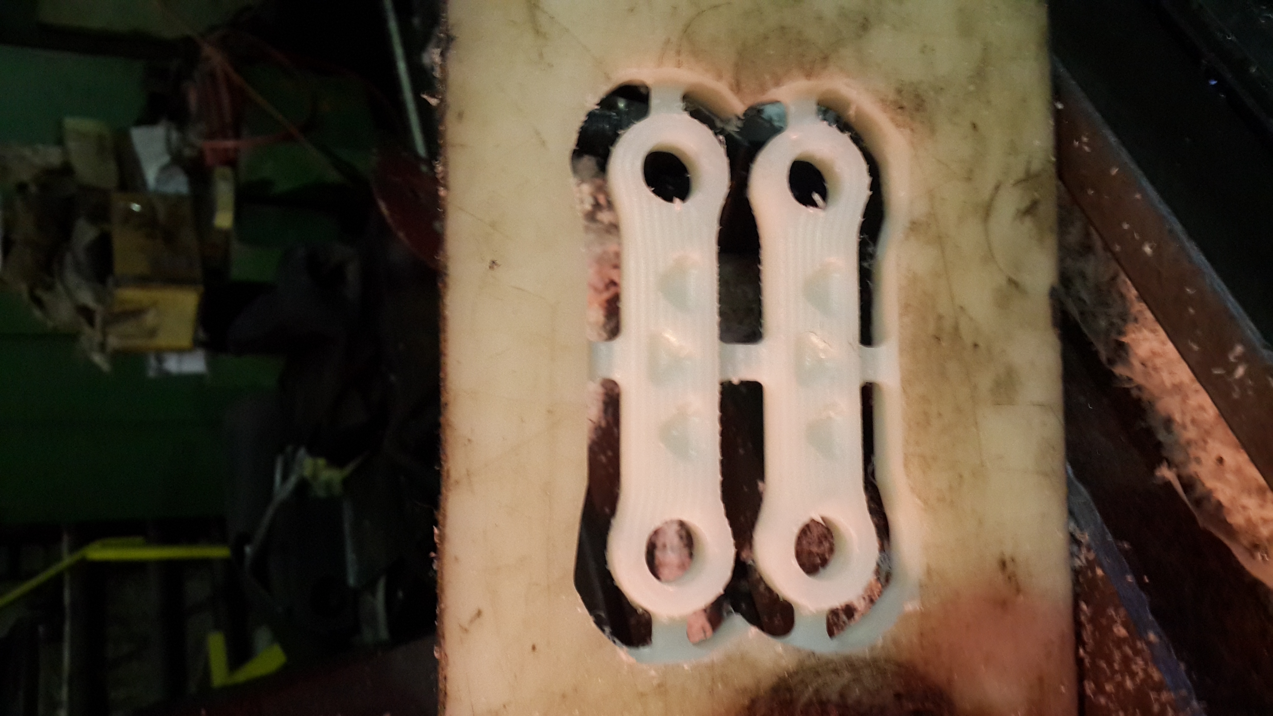

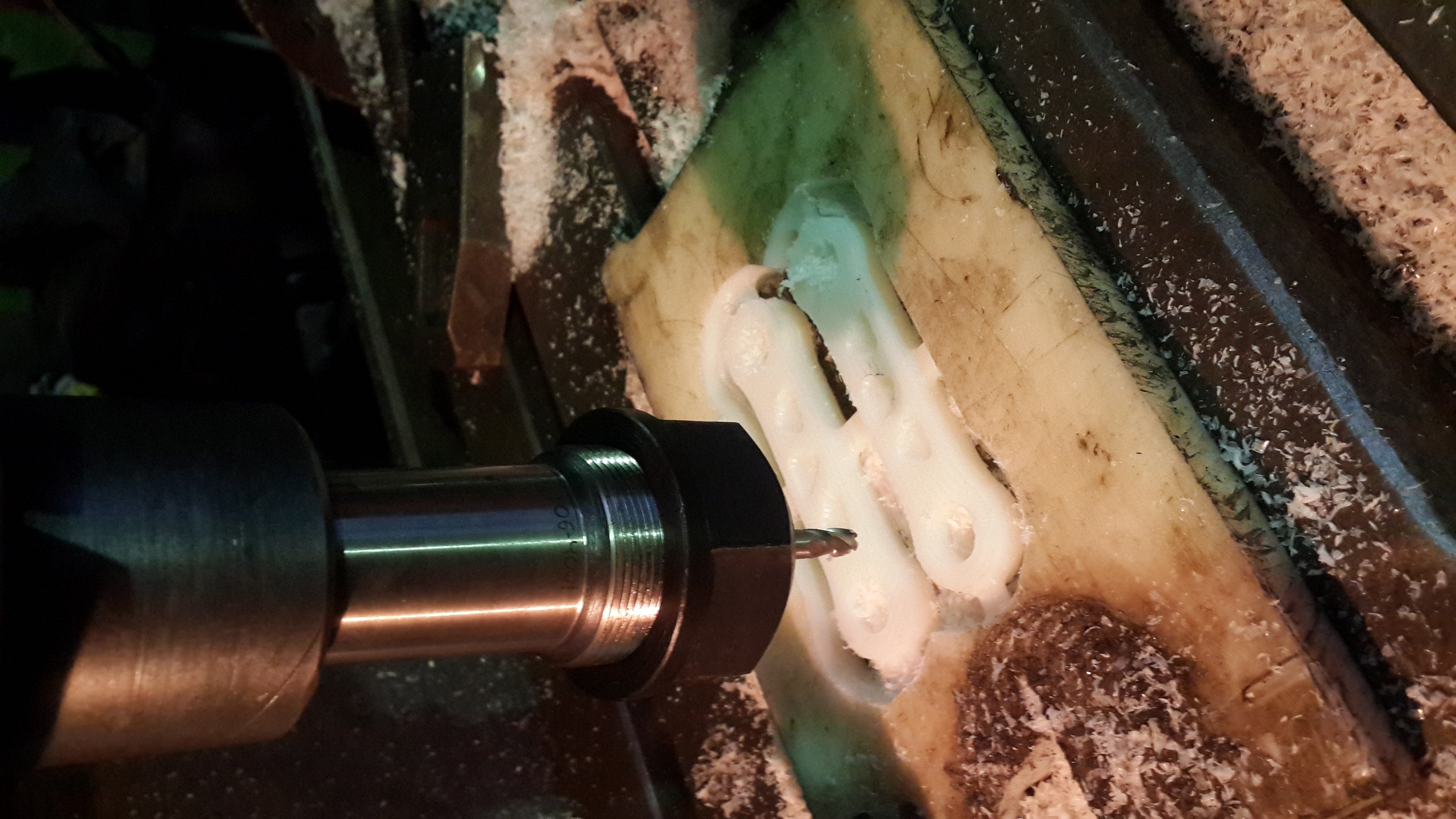

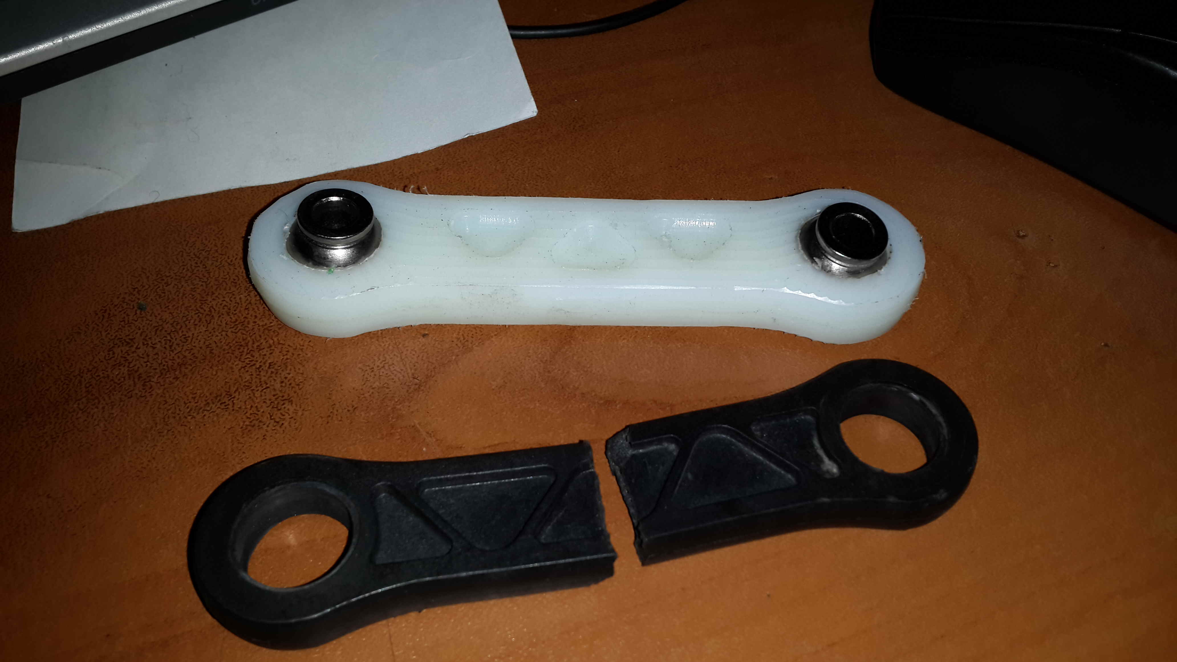

Тяги стабилизатора для своего снегохода.
Эрталон, гф2171, изготовил взамен сломавшихся родных. Шарики стальные перепрессовал. В этой работе интересно было оставить деталь в материале на перемычках, сделатт переворот, обработать 2 сторону и получить готовые детальки в материале сразу парой.
