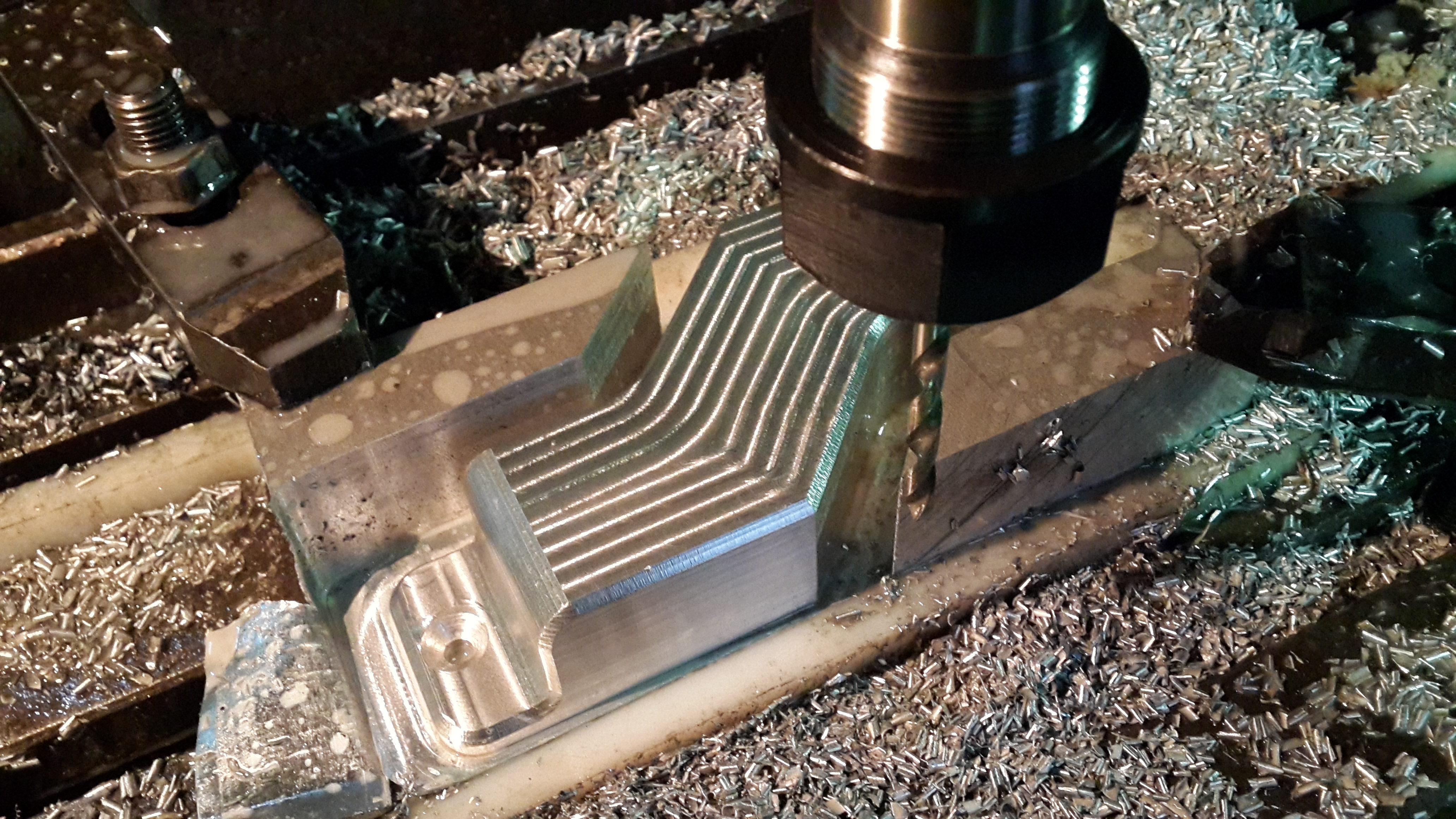

Что то на мото на ГФ2171 под EMC естественно)
8уп, 6 часов работы
УП в повермилл

Машинного времени не много. Около1-2 часов.
Болше беготни от ноута к станку с уп. И базированием.
И не люблю я разовые детали. Вот серию бы таких. Раз уп отстроил и отдал, пусть работяги меняют инструмент и заготовку

А фаска обычным сверлом делалась? :thinking:

А как заготовку переворачивали и попали в "0" ?

По индикатору закрепил на столе параллельно оси Х и ноль выбрал в одном из отверстий.
Зенковка делалась сферической фрезой как и все фаски.
Re: Алюмишка на ГФ
Интересно, как крепил деталь после переворота?

Прижал грубо говоря в районе отверстий, выбрал середину, перехватился за середину и начисто торцанул площадки отверстий.
Жесткости уже не хватало, площадки вокруг отверстий получились не очень. на 3+
