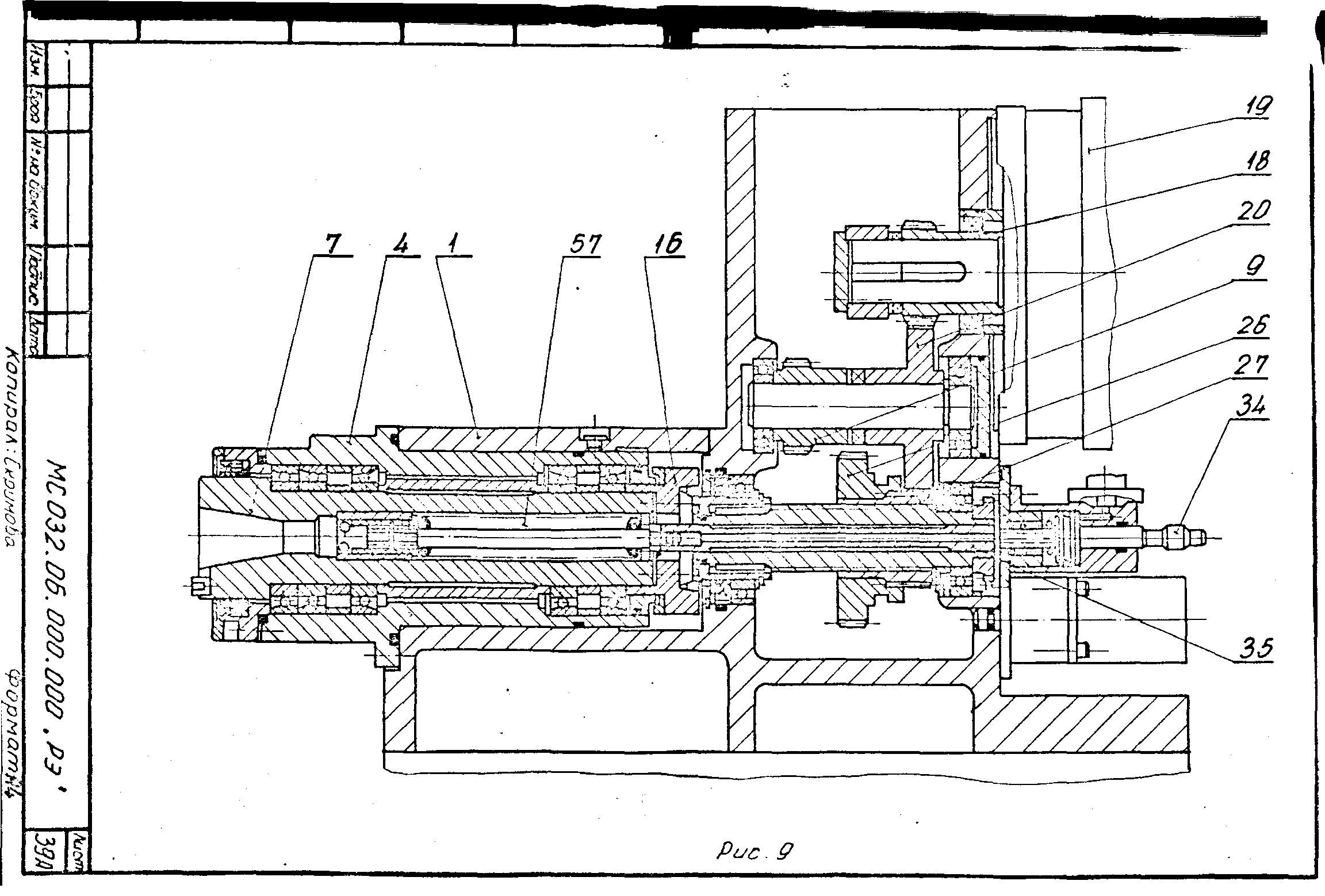

Предновогоднее фрезеровалово) позиционная обработка, потом 4 осевая на болгарском мс-032. Только запустили и сразу в бой.

Ступицы для заднего колеса мотоцикла.
ПС у меня аддски греется шпиндель. рука не держит. ему хана? смазка есть, натяг с подшипников убрали. Я думал коробка гремыхает, но похоже что вместе со шпинделем.
