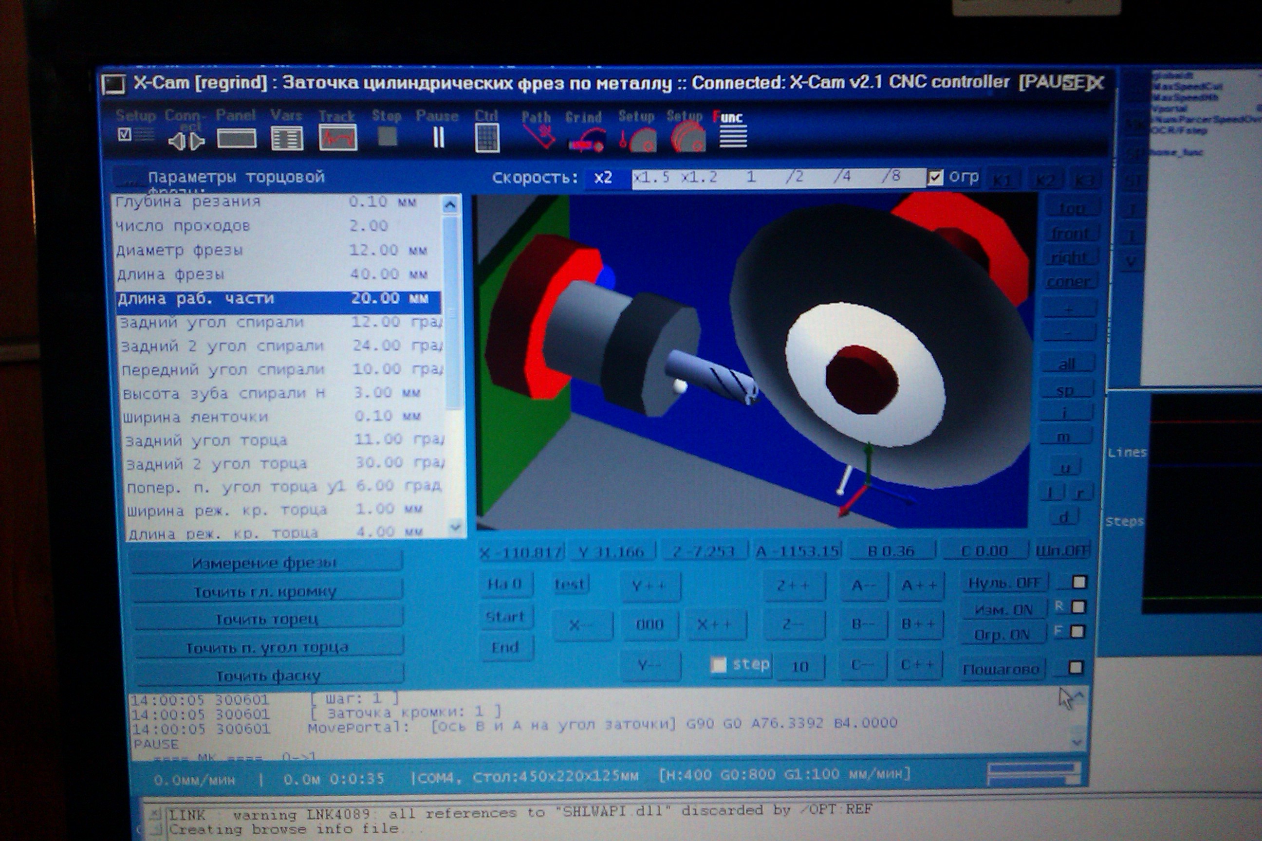

Хочу представить новую систему СЧПУ X-Cam, для управления 3-х, 4-х, 5-и, 6-и координатными станками, как универсальными, так и специализированными. Так, X-Cam уже тестировалась на 3-координатном фрезере и на универсальном заточном станке.
Демо-версия программы: (Распаковать и запустить X-cam2.exe из папки DEMO. Тестилась только на 2000-XP.)
Отличительные возможности:
- Простота интерфейса.
- Русскоязычный интерфейс и справочная система.
- Возможность работы на маломощных компьютерах.
- Адаптирована под тачскрин.
- Возможность разработки модулей решения разных прикладных задач на станках.
- Мощная система контроля корректности G-кода, столкновений, скоростей перемещения исполнительных органов станка.
- Мощная система визуализации (смотрите сриншоты), в том числе 3D и 5D
- На компьютере, где работает X-Cam, можно выполнять одновременно другие задачи (CAD, CAM, интернет, мультимедиа...)
- Обеспечена поддержка разных интерфейсов управления шпинделем, что позволяет управлять скоростью и реверсом.
- X-Cam поддерживает множество датчиков и исполнительных механизмов(большое число линий ввода-вывода).
- X-Cam адаптирована в качестве работы 3D-принтера, 3D-принтера, совмещенного с фрезером.
- Возможно непосредственное подключение пульта к станку и управление станком с пульта в реальном времени.
- Возможность управления и контроля за работой станка из Internet.
- X-Cam позволяет работать автономно, тестируя G-код и модули решения конкретных задач на станке.
X-Cam работает с внешним контроллером, все функции управления станком берет на себя он, а компьютер - лишь обеспечивает графический интерфейс.
На базе X-Cam уже сделана система заточки фрез. Она позволяет затачивать любые фрезы, алгоритмы заточки которых достаточно быстро разрабатываются с использованием инструментария, предоставляемого системой. Пока разработаны алгоритмы заточки 3 типов фрез. Помимо алгоритмов заточки фрез разработаны гибкие средства настройки станка, его осей, их относительной геометрии и заточных кругов. Так же реализована поддержка разных измерительных датчиков. Поставил программу и можешь точить фрезы - типа так ;-)
Скриншоты ниже и фотографии работы станка позволяют убедиться в функциональности системы X-Cam.

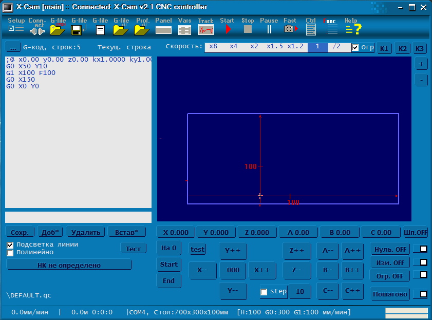

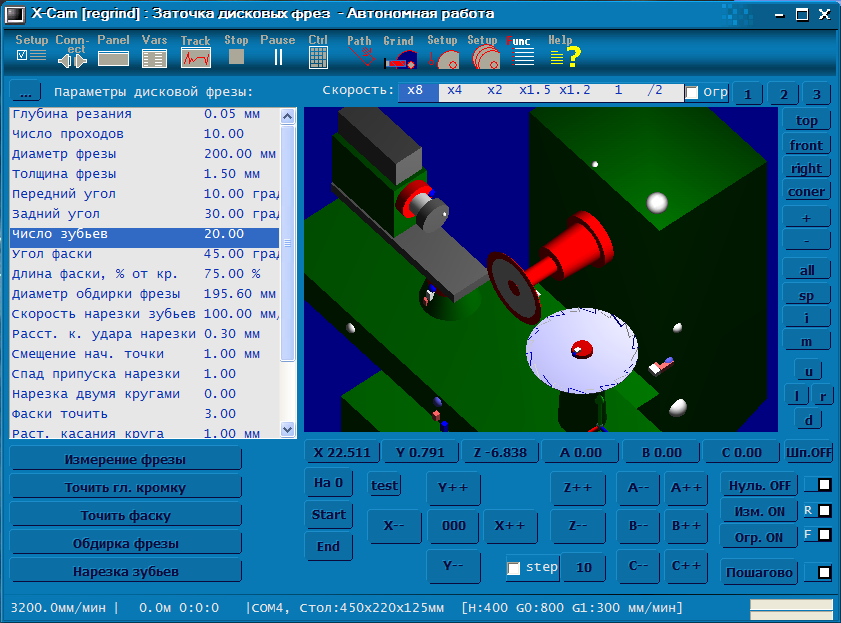

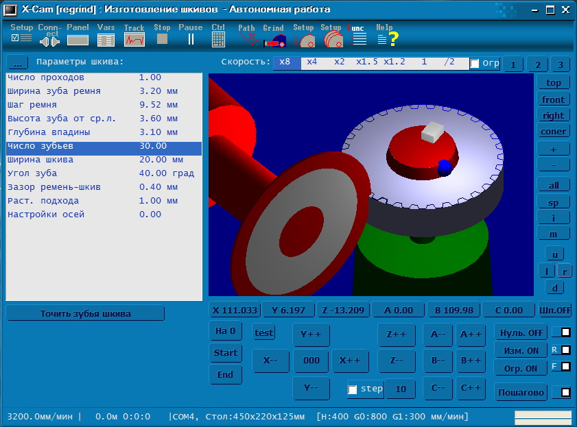

Работа X-Cam в качестве обычного интерполятора G-кода (13099 просмотров) <a class='original' href='./download/file.php?id=65203&mode=view' target=_blank>Загрузить оригинал (182.08 КБ)</a>
Заточка дисковых фрез (13099 просмотров) <a class='original' href='./download/file.php?id=65210&mode=view' target=_blank>Загрузить оригинал (287.32 КБ)</a>

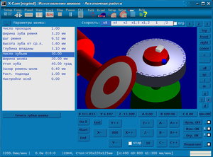

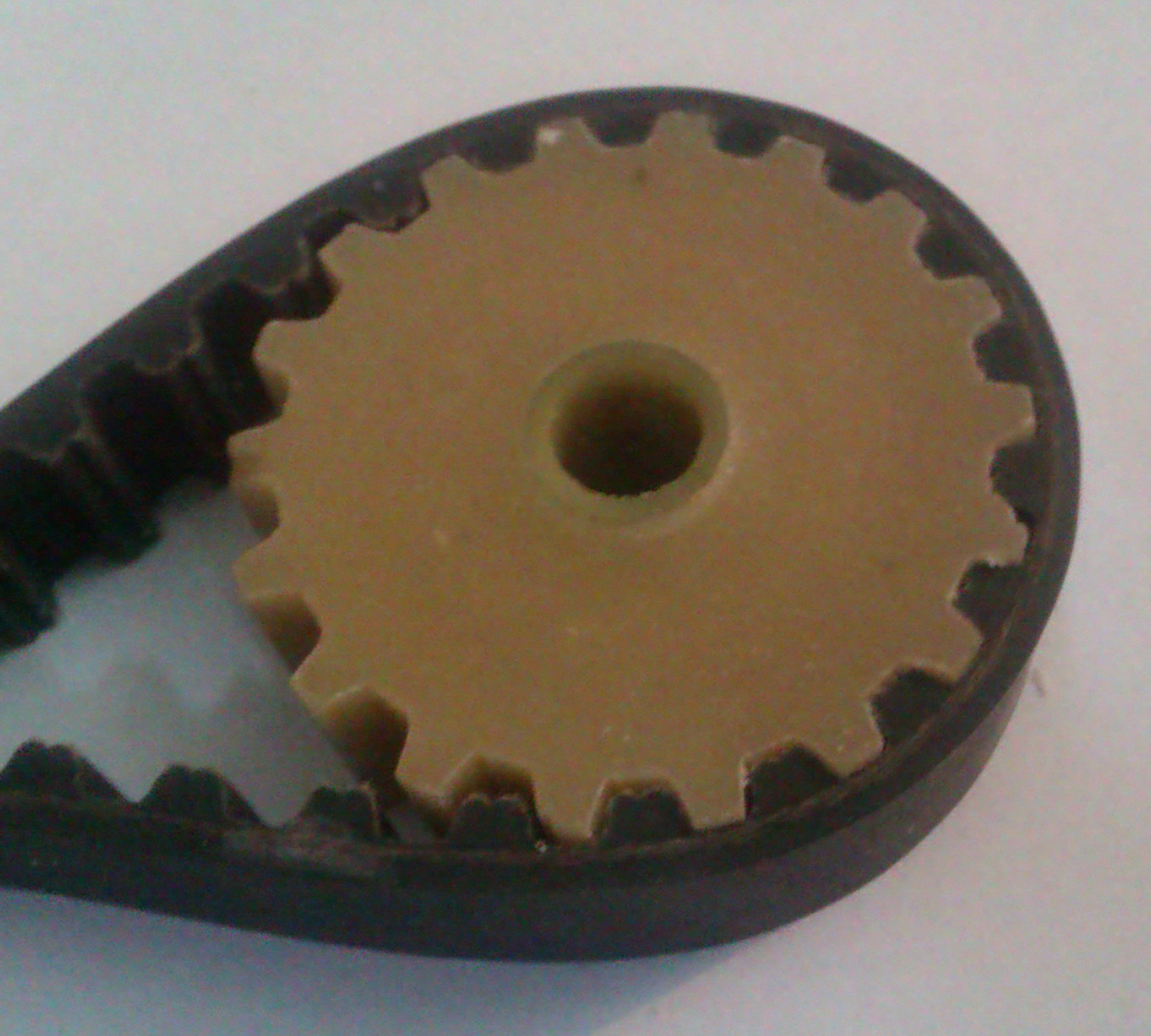

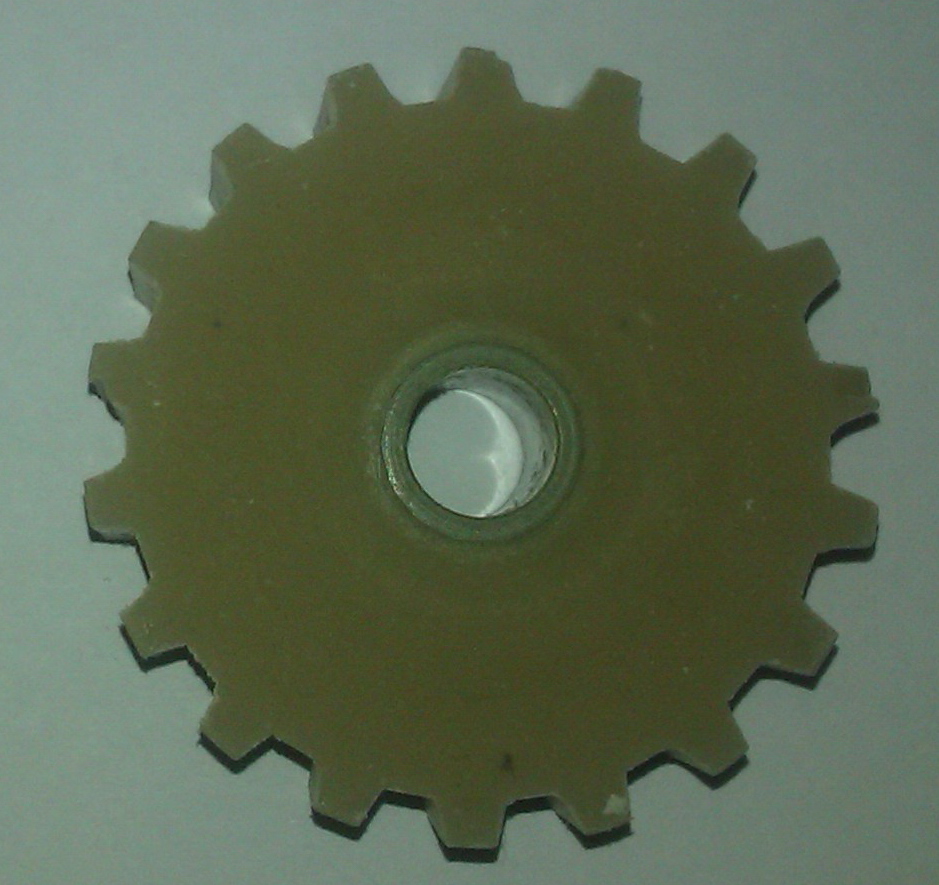

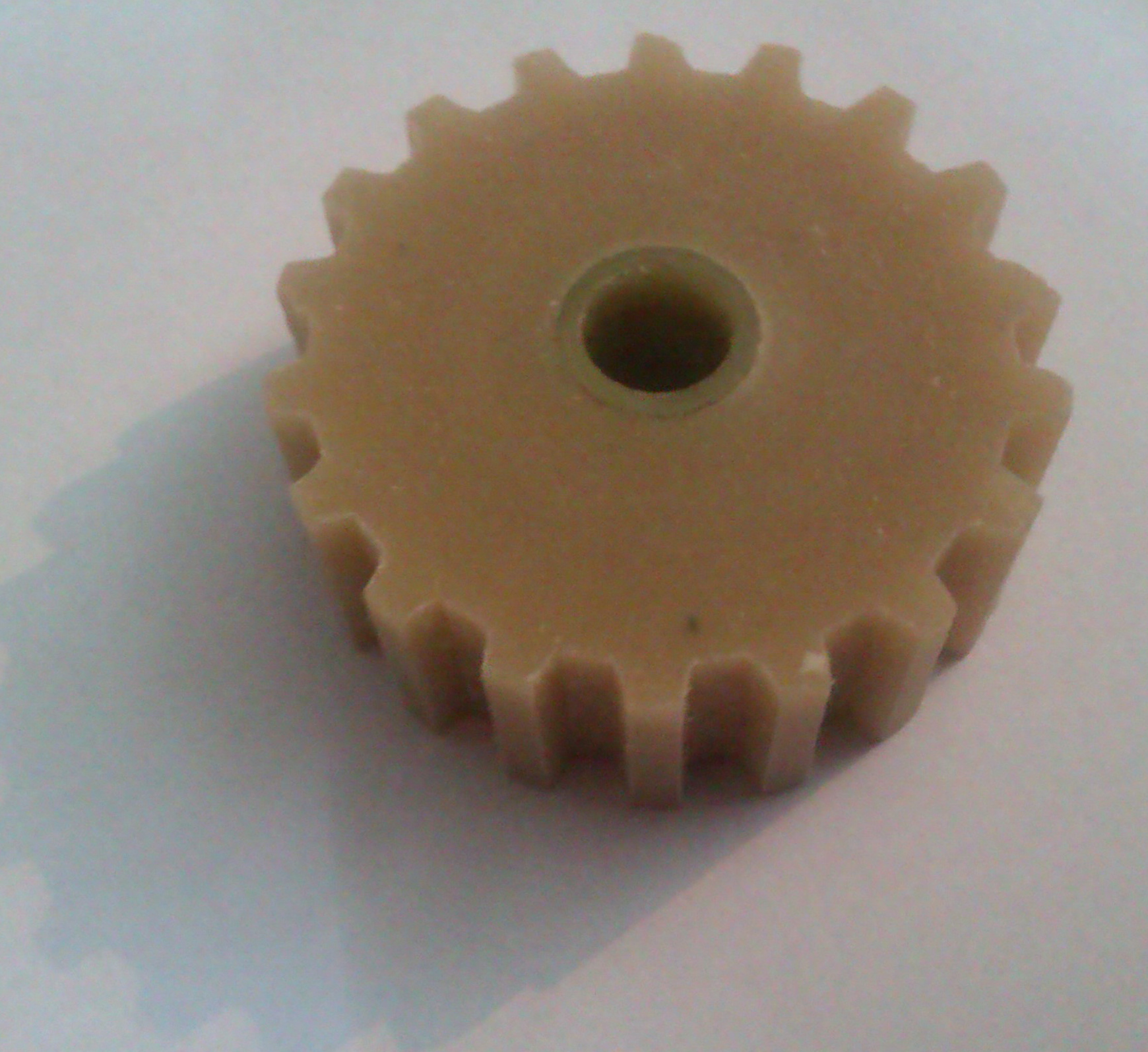

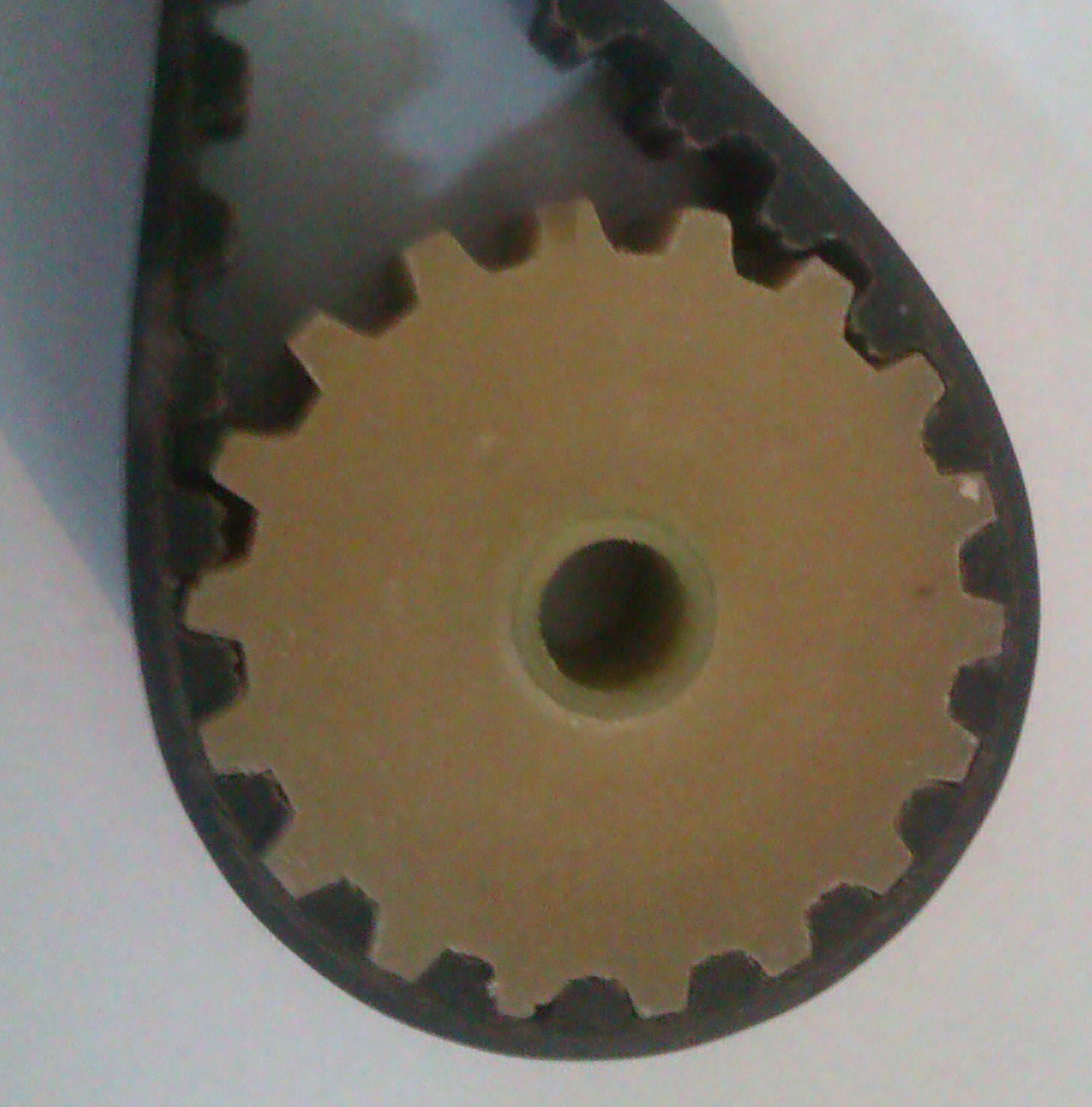

Нарезание шкивов фрезой или абразивным кругом (13099 просмотров) <a class='original' href='./download/file.php?id=65207&mode=view' target=_blank>Загрузить оригинал (242.09 КБ)</a>

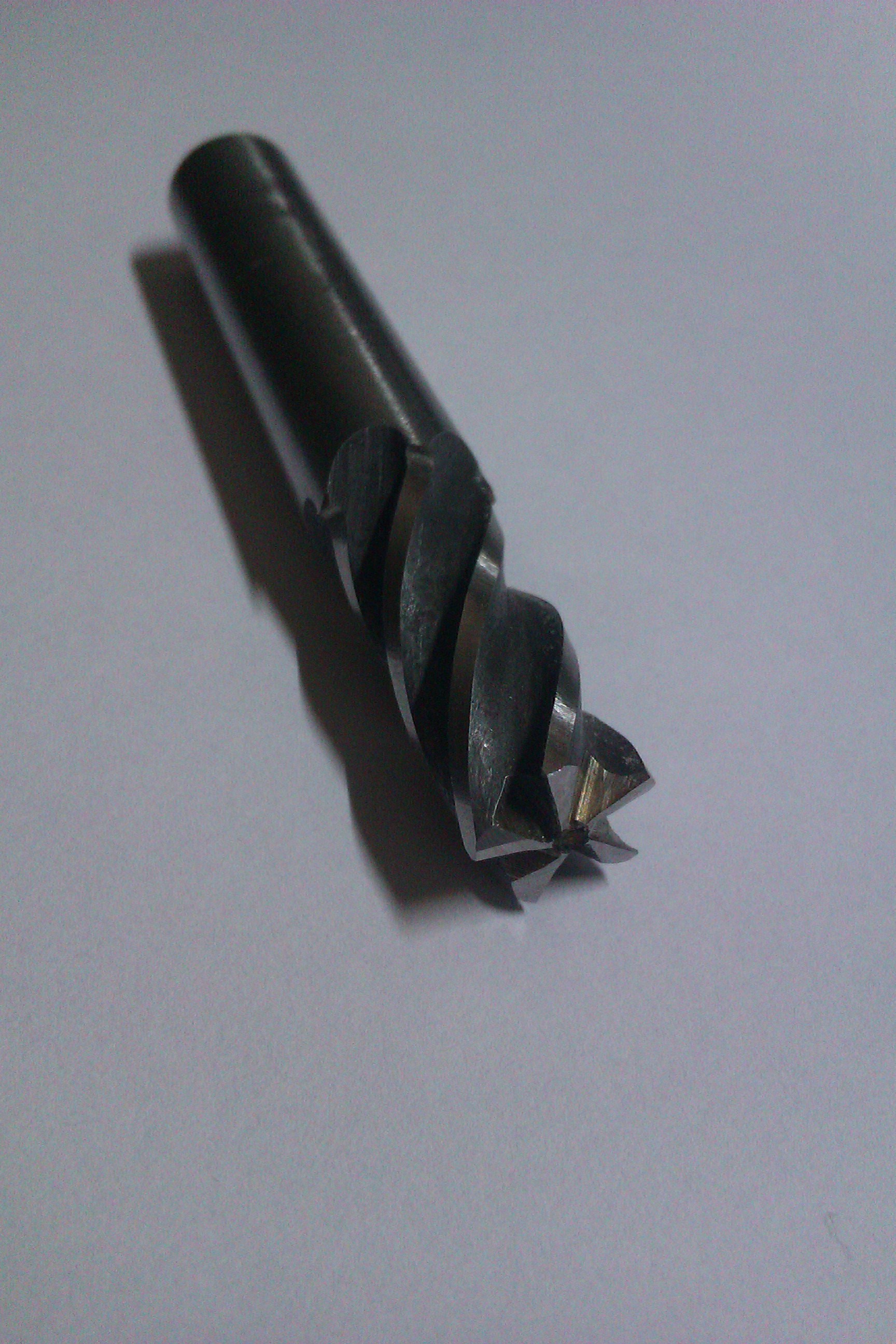

Заточка концевой фрезы (13099 просмотров) <a class='original' href='./download/file.php?id=65208&mode=view' target=_blank>Загрузить оригинал (835.43 КБ)</a>

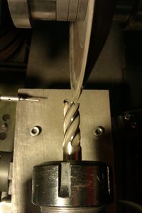

Фото обработки фрезы ( передняя поверхность торца) (13099 просмотров) <a class='original' href='./download/file.php?id=65209&mode=view' target=_blank>Загрузить оригинал (608.42 КБ)</a>

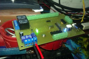

PKM писал(а): Можно подробнее насчет внешнего контроллера?
Контроллер на базе ATmega32-16-AU, рассчитан на 8 осей STEP/DIR. Сейчас допускает одновременную работу с 5 осями. Остальные оси могут быть использованы (пока не задействованы) как настроечные. Частота сигнала STEP внутреннего аппаратного генератора составляет максимум 17 килогерц, сейчас реально по 5 осям получаю до 12-15 килогерц, зависит от нагрузки на комп. Поддерживает подключение концевиков, нулей (пока параллельно подключенных по всем осям) и измерителей - всего три канала. Поддерживает три линии управления шпинделем - PWM, включение, реверс. На плате установлены 3 реле коммутации внешних приборов, которые могут управляться из G-кода M-командами и из приложений, написанных для X-Cam. Поддерживает несколько выходных линий, например, для управления форсунками или экструдером. Два вида оптоизоляции: оптоизоляция от компьютера(контроллер - часть станка) и оптоизоляция от станка (контроллер - часть компьютера). Подключение к компьютеру - через USB/COM мост или непосредственно к COM-порту.
На будущее. Лежит ARM7, нужно только научиться его программировать, перекинуть код, все параметры контроллера возрастут втрое.

aftaev писал(а): Сколько стоит внешний контроллер?
Контроллер стоит 5000 рублей.
Контроллер X-Cam (12985 просмотров) <a class='original' href='./download/file.php?id=65221&mode=view' target=_blank>Загрузить оригинал (90.72 КБ)</a>

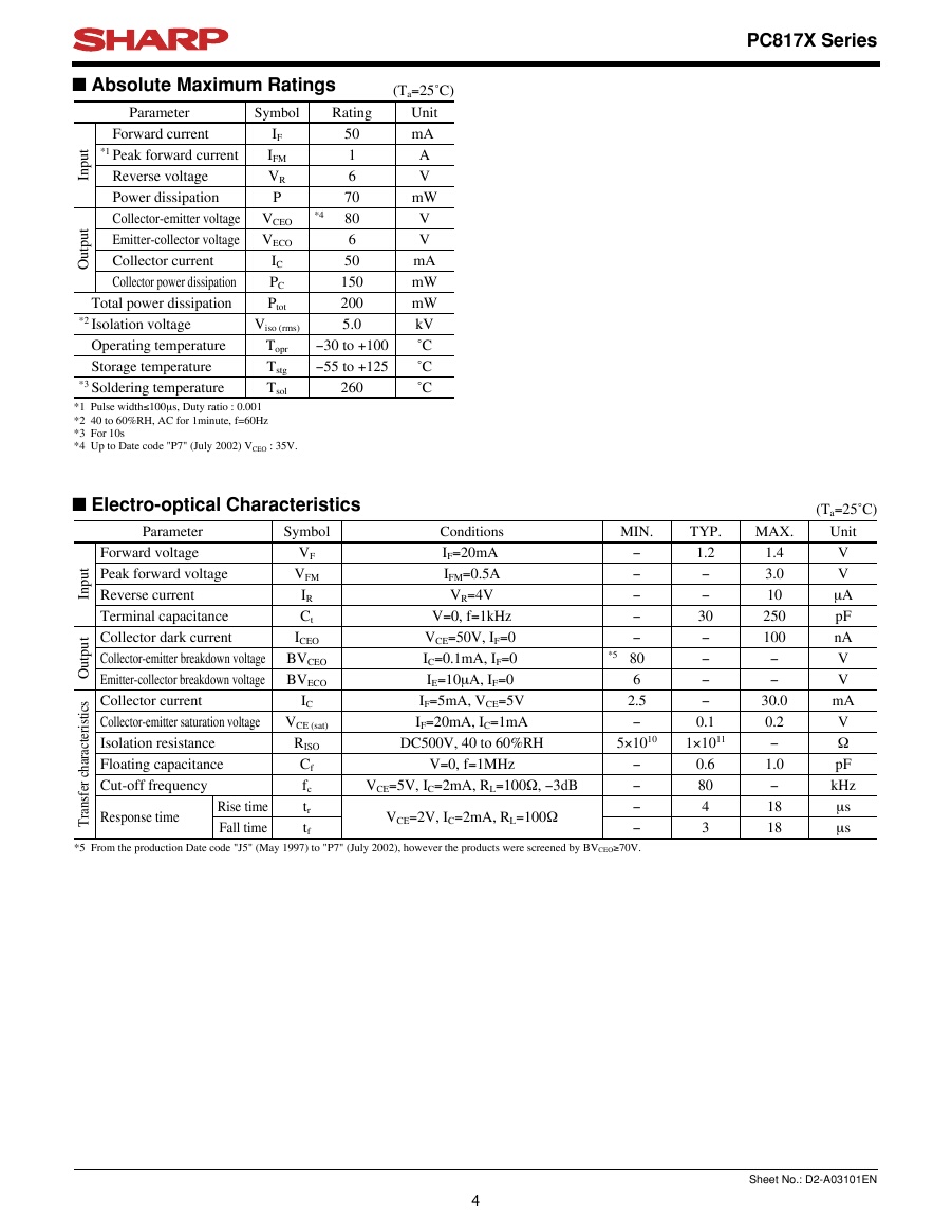

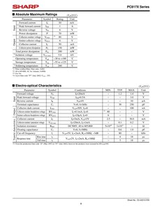

malvin писал(а):Два вида оптоизоляции: оптоизоляция от компьютера(контроллер - часть станка) и оптоизоляция от станка (контроллер - часть компьютера)
судя по фоткам там стоят рс817 - смотрите ато заткнуться они той частоте что заявляли в описании возможностей.

Чего вы привязались к тим РС817 вполне хватает их для этих целей.
Вот табличка
IMG_20151205_134904.jpg (12917 просмотров) <a class='original' href='./download/file.php?id=65224&mode=view' target=_blank>Загрузить оригинал (206.5 КБ)</a>
PC817 стоят всего лишь на 4 входах - от концевиков, нулей и измерителей. Их быстродействия достаточно для работы этих цепей.
На данной плате применена оптоизоляция МК - USB/COM, выполненная на 6N137.
Второй вариант оптоизоляции, с PC817 на выходах непосредственно, работает на моем станке, на осциллограммах вполне четкие импульсы на частотах 15-17 кГц. На более высоких частотах, соглашусь, комплектация должна быть немного другой.

malvin писал(а):на осциллограммах вполне четкие импульсы на частотах 15-17 кГц
у меня тоже примерно до такой частоты все нормально, гдето 20-22еГц начинались запилы. причем на рс817 от разных производителей был вполне серьезный разброс

Видео обработки шкива в системе X-Cam
https://www.youtube.com/watch?v=JbqWRKvYVws
Модуль позволяет изготавливать методом обкатки любой шкив с трепецеидальным зубом, просто введя его параметры, на станках разных конфигураций. На видео - работа модуля на заточном станке.

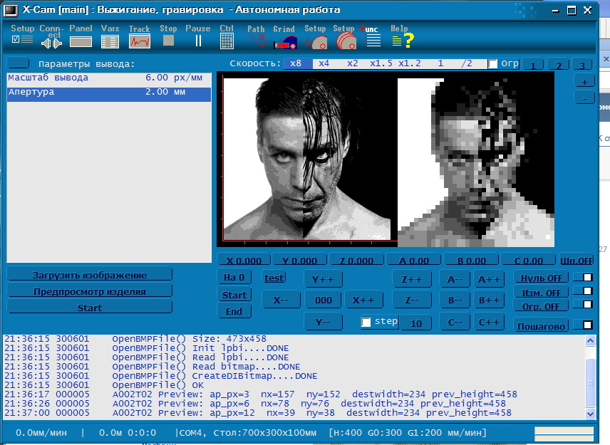

Первые опыты по созданию CAM-процессора для выжигания. Написано за вечер.
Исходное изображение 473*758 px.
desktop 24.12.2015 21.37.33.jpg (12525 просмотров) <a class='original' href='./download/file.php?id=67044&mode=view' target=_blank>Загрузить оригинал (284.3 КБ)</a>
На выходе получается нечто подобное:
G1 X20.40 Y2.40 F400.0
G1 X20.80 Y2.40 F360.2
G1 X21.20 Y2.40 F360.2
G1 X21.60 Y2.40 F321.8
G1 X22.00 Y2.40 F166.7
G1 X22.40 Y2.40 F88.4
G1 X22.80 Y2.40 F50.0
G1 X23.20 Y2.40 F50.0
Результат визуализации обработки в режиме яркость/скорость, масштаб - 5 px/мм, апертура 0,5мм. Визуализатор из кадра типа G1 X60.00 Y0.00 F126.9 скорость переводит в цвет точки обратно.
desktop 24.12.2015 00.44.13.jpg (12525 просмотров) <a class='original' href='./download/file.php?id=67043&mode=view' target=_blank>Загрузить оригинал (225.9 КБ)</a>

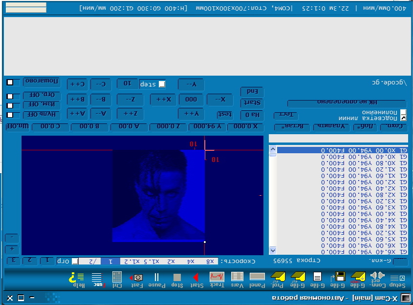

Изображение, ххххх, перевернуто, глазки слипаются...
desktop 24.12.2015 00.44.13-1.jpg (13.58 КБ) 12525 просмотров
