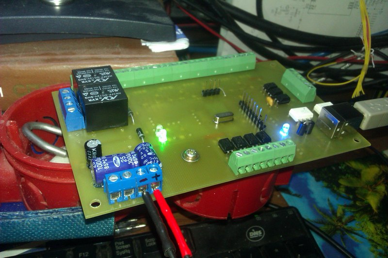

Сообщение malvin »
PKM писал(а): Можно подробнее насчет внешнего контроллера?
Контроллер на базе ATmega32-16-AU, рассчитан на 8 осей STEP/DIR. Сейчас допускает одновременную работу с 5 осями. Остальные оси могут быть использованы (пока не задействованы) как настроечные. Частота сигнала STEP внутреннего аппаратного генератора составляет максимум 17 килогерц, сейчас реально по 5 осям получаю до 12-15 килогерц, зависит от нагрузки на комп. Поддерживает подключение концевиков, нулей (пока параллельно подключенных по всем осям) и измерителей - всего три канала. Поддерживает три линии управления шпинделем - PWM, включение, реверс. На плате установлены 3 реле коммутации внешних приборов, которые могут управляться из G-кода M-командами и из приложений, написанных для X-Cam. Поддерживает несколько выходных линий, например, для управления форсунками или экструдером. Два вида оптоизоляции: оптоизоляция от компьютера(контроллер - часть станка) и оптоизоляция от станка (контроллер - часть компьютера). Подключение к компьютеру - через USB/COM мост или непосредственно к COM-порту.
На будущее. Лежит ARM7, нужно только научиться его программировать, перекинуть код, все параметры контроллера возрастут втрое.

aftaev писал(а): Сколько стоит внешний контроллер?
Контроллер стоит 5000 рублей.
Контроллер X-Cam (13214 просмотров) <a class='original' href='./download/file.php?id=65221&sid=8d64e8e8f62c51742ec1e0eee065fa63&mode=view' target=_blank>Загрузить оригинал (90.72 КБ)</a>
Контроллер X-Cam

Сообщение aegis »
malvin писал(а):Два вида оптоизоляции: оптоизоляция от компьютера(контроллер - часть станка) и оптоизоляция от станка (контроллер - часть компьютера)
судя по фоткам там стоят рс817 - смотрите ато заткнуться они той частоте что заявляли в описании возможностей.

Чего вы привязались к тим РС817 вполне хватает их для этих целей.
Вот табличка

Сообщение malvin »
PC817 стоят всего лишь на 4 входах - от концевиков, нулей и измерителей. Их быстродействия достаточно для работы этих цепей.
На данной плате применена оптоизоляция МК - USB/COM, выполненная на 6N137.
Второй вариант оптоизоляции, с PC817 на выходах непосредственно, работает на моем станке, на осциллограммах вполне четкие импульсы на частотах 15-17 кГц. На более высоких частотах, соглашусь, комплектация должна быть немного другой.

Сообщение aegis »
malvin писал(а):на осциллограммах вполне четкие импульсы на частотах 15-17 кГц
у меня тоже примерно до такой частоты все нормально, гдето 20-22еГц начинались запилы. причем на рс817 от разных производителей был вполне серьезный разброс
