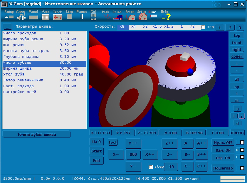

Нарезание шкивов фрезой или абразивным кругом (13327 просмотров) <a class='original' href='./download/file.php?id=65207&sid=071ffcfa9811aa06aec89a472867eae3&mode=view' target=_blank>Загрузить оригинал (242.09 КБ)</a>

Вполне себе кам, в нем (ней) судя по скриншотам, вбиваешь параметры заточки фрезы и она генерит код.
Да про контроллер бы поподробней.
Интерфейс прикольный.

raddd писал(а):Вполне себе кам, в нем (ней) судя по скриншотам, вбиваешь параметры заточки фрезы и она генерит код.
Такой "кам" есть во многих ЧПУ. В Mach3 - это называется мастера.
Совершенно верно, забазировал, вбил параметры или измерил их и точи)

Видео обработки шкива в системе X-Cam
https://www.youtube.com/watch?v=JbqWRKvYVws
Модуль позволяет изготавливать методом обкатки любой шкив с трепецеидальным зубом, просто введя его параметры, на станках разных конфигураций. На видео - работа модуля на заточном станке.
