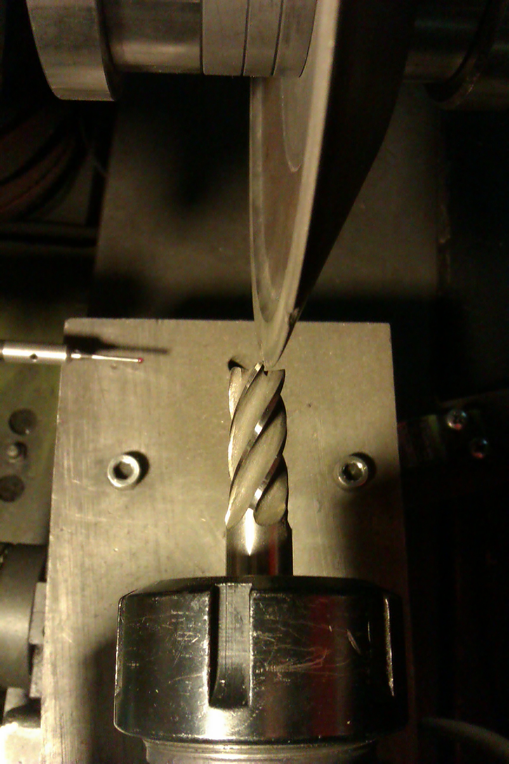

Заточка концевой фрезы (12730 просмотров) <a class='original' href='./download/file.php?id=65208&mode=view' target=_blank>Загрузить оригинал (835.43 КБ)</a>
Фото обработки фрезы ( передняя поверхность торца) (12730 просмотров) <a class='original' href='./download/file.php?id=65209&mode=view' target=_blank>Загрузить оригинал (608.42 КБ)</a>

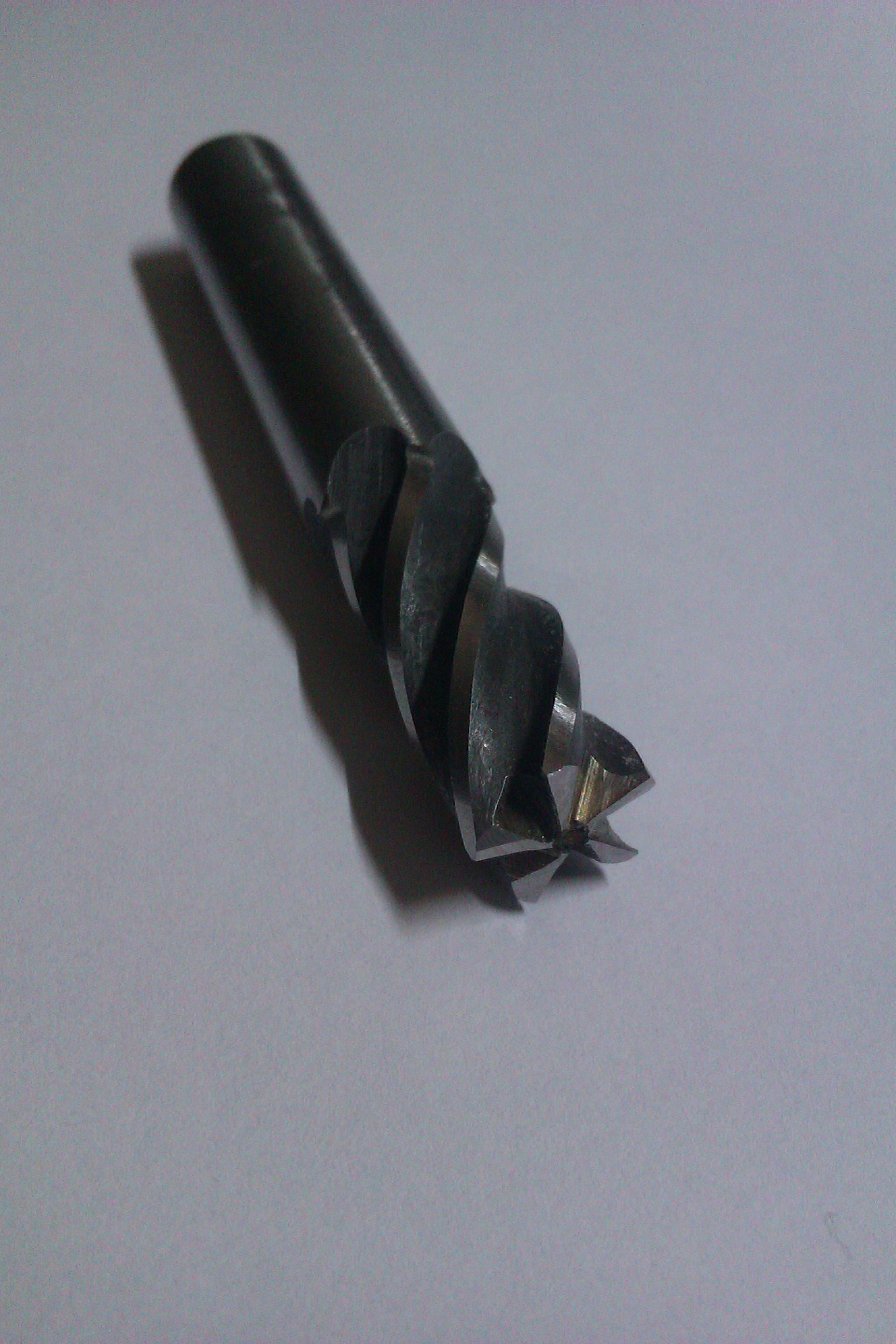

Пример заточки фрезы в X-Cam. Немного зализаны кромки у центра фрезы из-за незаправленного круга.
IMAG5913.jpg (12598 просмотров) <a class='original' href='./download/file.php?id=65222&mode=view' target=_blank>Загрузить оригинал (813.88 КБ)</a>

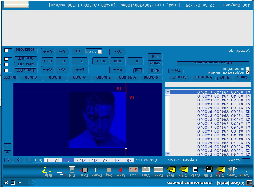

Первые опыты по созданию CAM-процессора для выжигания. Написано за вечер.
Исходное изображение 473*758 px.
desktop 24.12.2015 21.37.33.jpg (12156 просмотров) <a class='original' href='./download/file.php?id=67044&mode=view' target=_blank>Загрузить оригинал (284.3 КБ)</a>
На выходе получается нечто подобное:
G1 X20.40 Y2.40 F400.0
G1 X20.80 Y2.40 F360.2
G1 X21.20 Y2.40 F360.2
G1 X21.60 Y2.40 F321.8
G1 X22.00 Y2.40 F166.7
G1 X22.40 Y2.40 F88.4
G1 X22.80 Y2.40 F50.0
G1 X23.20 Y2.40 F50.0
Результат визуализации обработки в режиме яркость/скорость, масштаб - 5 px/мм, апертура 0,5мм. Визуализатор из кадра типа G1 X60.00 Y0.00 F126.9 скорость переводит в цвет точки обратно.
desktop 24.12.2015 00.44.13.jpg (12156 просмотров) <a class='original' href='./download/file.php?id=67043&mode=view' target=_blank>Загрузить оригинал (225.9 КБ)</a>
Изображение, ххххх, перевернуто, глазки слипаются...
