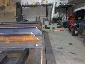

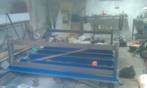

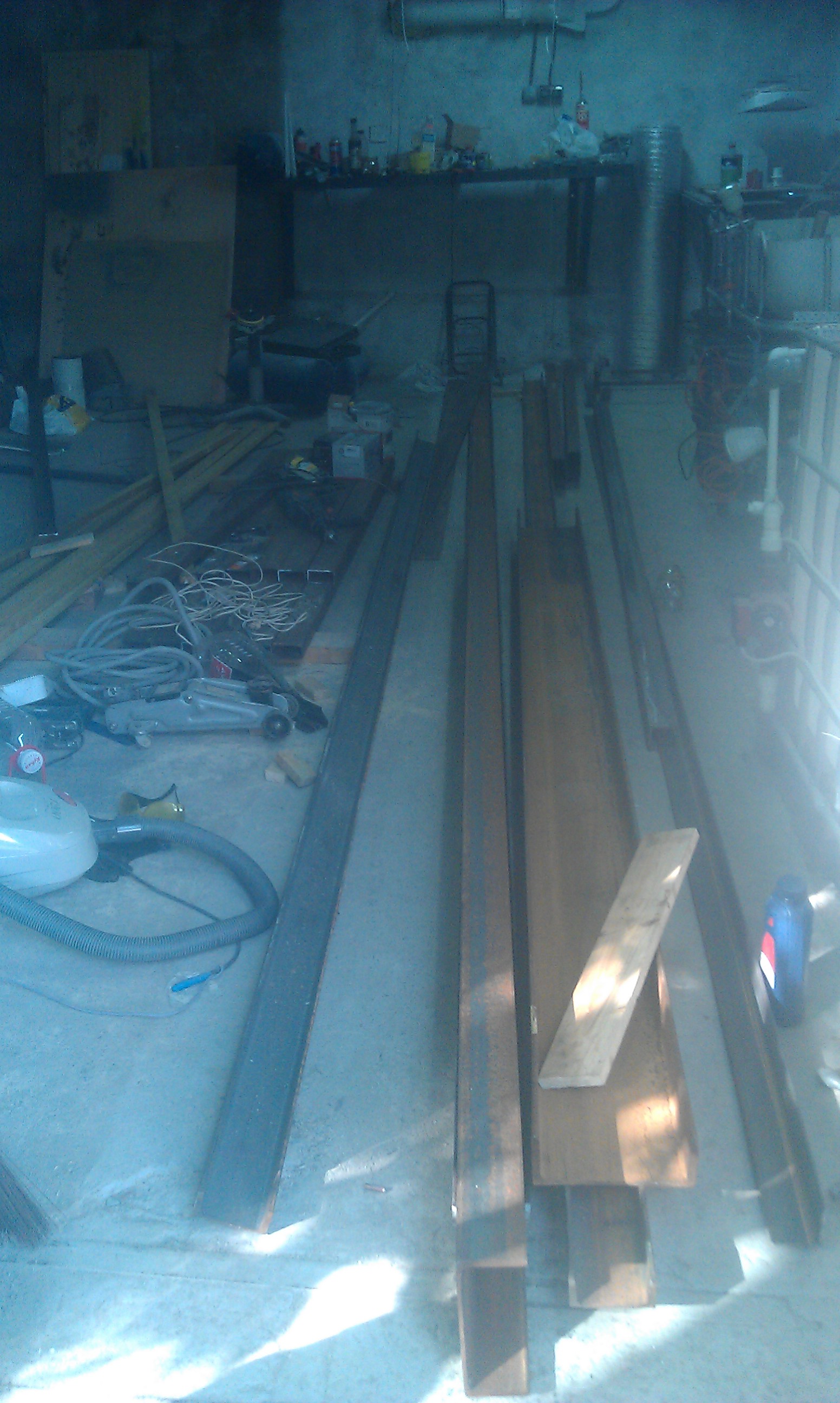

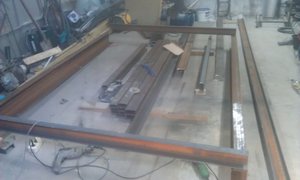

21.08.
дорезал, завтра наверное покрашу
22.08.
покрасил немножко
30.08
немножко поработал
по мере продвижения, буду обновлять шапку
IMAG0269.jpg (15790 просмотров) <a class='original' href='./download/file.php?id=55827&mode=view' target=_blank>Загрузить оригинал (681.68 КБ)</a>
IMAG0271.jpg (15790 просмотров) <a class='original' href='./download/file.php?id=55828&mode=view' target=_blank>Загрузить оригинал (422.25 КБ)</a>
IMAG0273.jpg (15790 просмотров) <a class='original' href='./download/file.php?id=55829&mode=view' target=_blank>Загрузить оригинал (417.17 КБ)</a>
20150821_163939[1].jpg (15506 просмотров) <a class='original' href='./download/file.php?id=56500&mode=view' target=_blank>Загрузить оригинал (672.5 КБ)</a>
IMAG0277.jpg (15451 просмотр) <a class='original' href='./download/file.php?id=56560&mode=view' target=_blank>Загрузить оригинал (379.11 КБ)</a>

1) гигантизм он заразный.
2) чертежи, модели и вообще представлени еесть что должно выйти в конце пути? ато металл порезали, поварили а потом думать вдруг прийдется как чтото прикрутить

уезжал на годовщину свадьбы, тока сегодня вернулся
есть ертежи, по ним и делаю, Николай подсказывает ;)

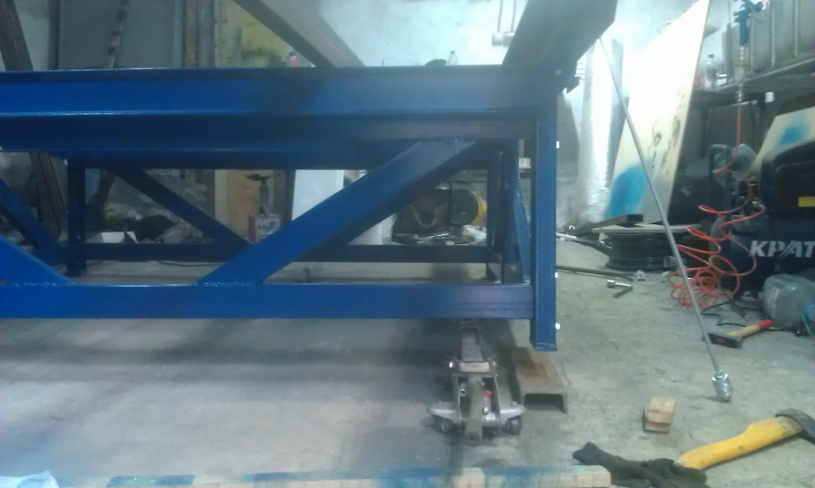

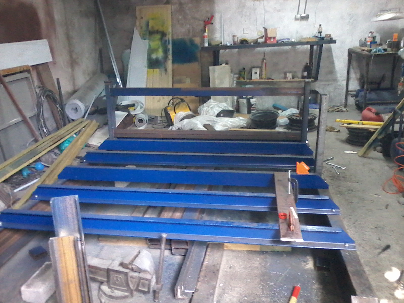

покраска
IMAG0291.jpg (15179 просмотров) <a class='original' href='./download/file.php?id=57658&mode=view' target=_blank>Загрузить оригинал (356.32 КБ)</a>
путь в тысячу ли начинается с первого шага
Caponi
Сообщения: 234
Зарегистрирован: 10 июн 2015, 16:30
Репутация: 68
Откуда: Санкт-Петербург/Новороссийск
Re: ЧПУ станок 3000х2000 на основе мечмейт
Сообщение Caponi »
вот как то так
IMAG0292.jpg (15078 просмотров) <a class='original' href='./download/file.php?id=57770&mode=view' target=_blank>Загрузить оригинал (419.94 КБ)</a>

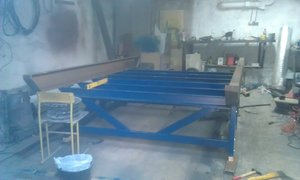

Сообщение Caponi »

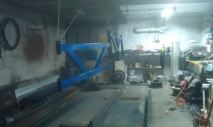

встал вопрос в покупке виброопор
в городе их не продают, если тока заказывать из другого города
остались обрезки швелера10, думаю нарезать по 10 см, по середине отверстие и плоскостью к верху, гранями к низу и подложить ещё толстой резины.
что посоветуете?
пол в гараже под наклоном, когда задние ноги стоят на бетоне, то передние над полом в сантиметрах 10
Caponi писал(а):пол в гараже под наклоном, когда задние ноги стоят на бетоне, то передние над полом в сантиметрах 10
C таким перепадом тебе и виброопоры не помогут, надо пол ровнять.

Predator писал(а):надо пол ровнять.
Наверное, будет накладно пол ровнять и станок строить. На худой конец забетонируй тумбы 300*300мм под ноги станка в уровень, а потом будешь ровнять. Как будет больше денег и времени.
Ну и ноги таки регулируемые желательно... Ибо на таком поле надо иметь возможность править раму ногами...

под потолком есть рельса, думаю к ней привязать и поднять станок, что бы залить платформу
чуть ниже опустить на сантиметр и будет в уровень с таким зазором (14912 просмотров) <a class='original' href='./download/file.php?id=57930&mode=view' target=_blank>Загрузить оригинал (380.49 КБ)</a>
думаю такие заказывать (14912 просмотров) <a class='original' href='./download/file.php?id=57931&mode=view' target=_blank>Загрузить оригинал (24.19 КБ)</a>
