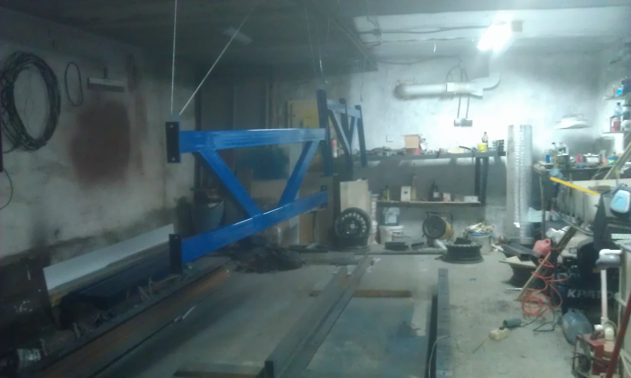

покраска
IMAG0291.jpg (16678 просмотров) <a class='original' href='./download/file.php?id=57658&mode=view' target=_blank>Загрузить оригинал (356.32 КБ)</a>
путь в тысячу ли начинается с первого шага

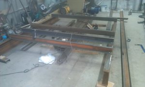

вот как то так
IMAG0292.jpg (16577 просмотров) <a class='original' href='./download/file.php?id=57770&mode=view' target=_blank>Загрузить оригинал (419.94 КБ)</a>

встал вопрос в покупке виброопор
в городе их не продают, если тока заказывать из другого города
остались обрезки швелера10, думаю нарезать по 10 см, по середине отверстие и плоскостью к верху, гранями к низу и подложить ещё толстой резины.
что посоветуете?
пол в гараже под наклоном, когда задние ноги стоят на бетоне, то передние над полом в сантиметрах 10

Caponi писал(а):пол в гараже под наклоном, когда задние ноги стоят на бетоне, то передние над полом в сантиметрах 10
C таким перепадом тебе и виброопоры не помогут, надо пол ровнять.

Predator писал(а):надо пол ровнять.
Наверное, будет накладно пол ровнять и станок строить. На худой конец забетонируй тумбы 300*300мм под ноги станка в уровень, а потом будешь ровнять. Как будет больше денег и времени.
Re: ЧПУ станок 3000х2000 на основе мечмейт
Ну и ноги таки регулируемые желательно... Ибо на таком поле надо иметь возможность править раму ногами...

под потолком есть рельса, думаю к ней привязать и поднять станок, что бы залить платформу
чуть ниже опустить на сантиметр и будет в уровень с таким зазором (16411 просмотров) <a class='original' href='./download/file.php?id=57930&mode=view' target=_blank>Загрузить оригинал (380.49 КБ)</a>
